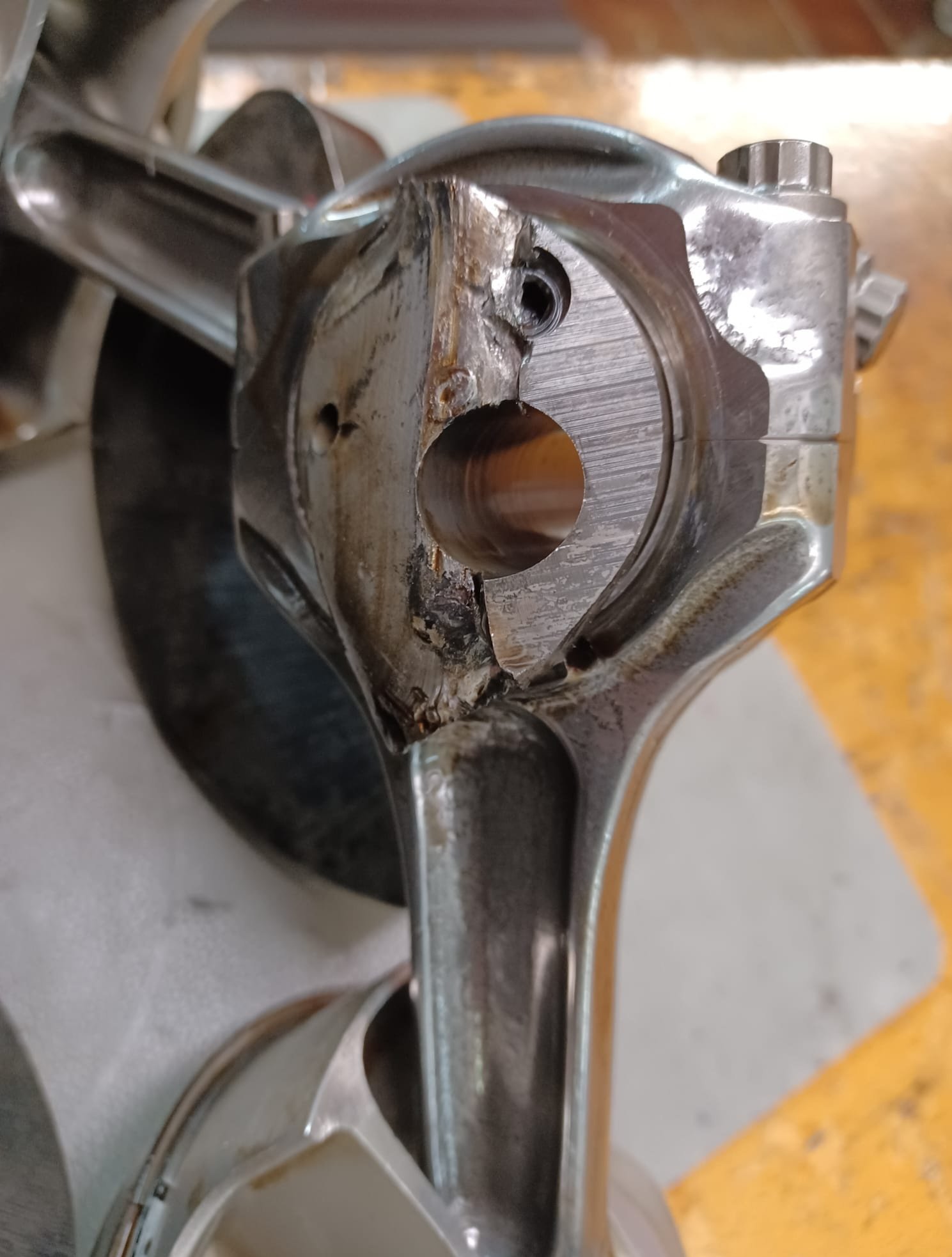

Nach Heimfahrt vom Ducati 4 you Event aus Oschersleben plötzlich ein grausames Geräusch aus dem Motor.
Also Motor raus puhh😤 tausend Plastikteile Kabelanschlüsse u.Schläuche.
Dann Motor zu Meister Werner
Sein Fazit Kurbelwellenbruch klarer Konstruktionsfehler.
Da ne neue Kurbelwelle bei Ducati teurer ist wie ein Gebrauchtwagen,also einen gebrauchten Motor aus dem Süden von Bella Italia besorgt.
Werner hat den Motor optimiert und aus 2 mach 1.

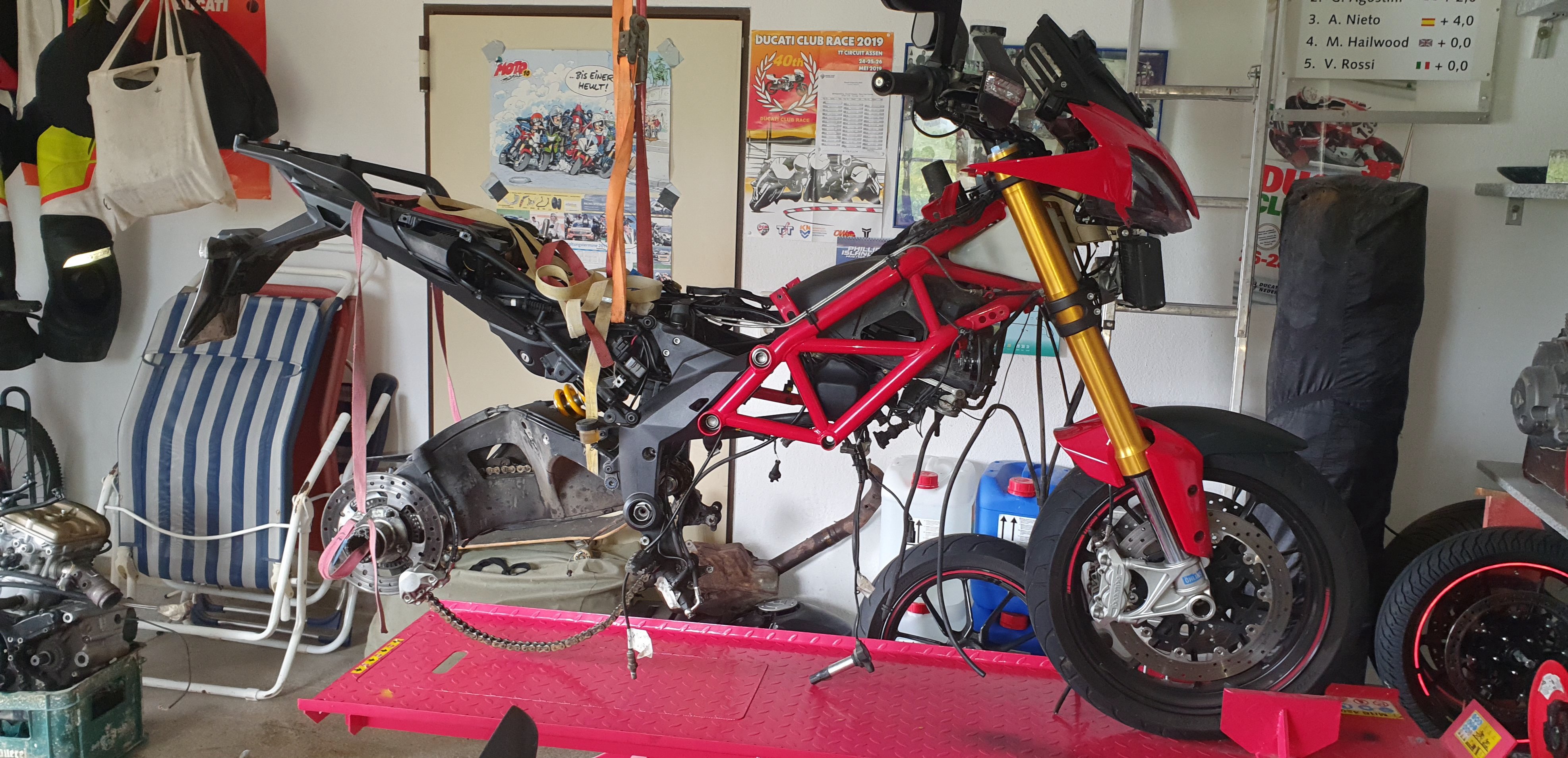

Also jetzt Motor wieder eingebaut .Alter eigentlich braucht man dazu soviel Hände wie ein Oktopus 🐙  Arme hat.
Aber nur nicht aufgeben.
Voiala fertig.auf geht's zum Elefantentreffen.

Aua. Bisher hatte ich nur gesehen, wie die Kurbelwellen am Stumpf mit der Schwungmasse brechen.

Diese gebrochenen KW gabs bei den ersten 1200er Motoren bei DIAVEL und Multi. Einfasch mal in der Mitte knack.
Die Anfragen nach 1200er KWs reissen nicht ab. Macht aber teilweise auch für Werkstätten keinen Sinn, die 12 aus den ersten Jahren zu verbauen. Zu hohes Risiko beim Normalkunden.
Bei der 1198 gibts nur die üblichen Pleuellagerschäden.
Die abgerissenen Stümpfe waren bei den Diavel/Multi wegen der Belasung durch die tonnenschwere LIMA, und/oder der berühmte Schlagschrauber.
Bei der 10er/11er  8er gabs sogar 2011 (+/- 1 Jahr) die interne Anweisung, keinen zu benutzen. Den Schriebs hatte ich irgendwo mal gespeichert, find ihn nicht mehr.
Meines Wissens gab es in USA schon sehr früh eine Rückrufaktion, bei der der Motor nicht repariert wurde, sondern ganze Motoren gewechselt wurden.

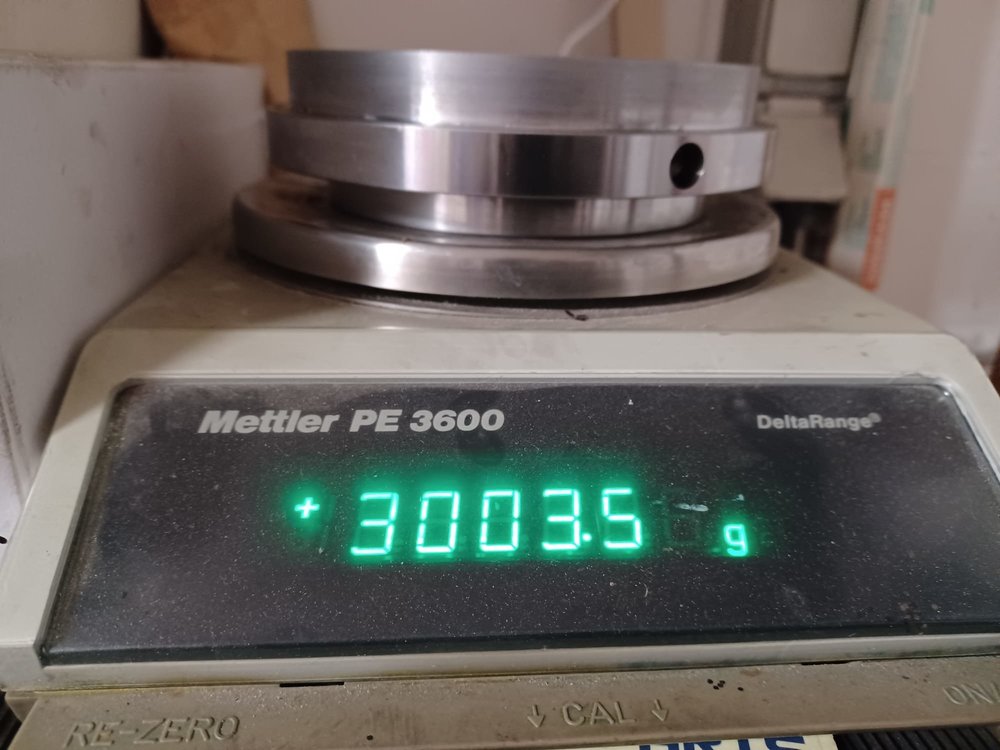

Ich dachte eher ein rundlaufendes Schwungrad dieser Gewichtsklasse (ca. 3 kg) "entstresst" die KuWe...
In der gleichen Gewichtsklasse sind m.W. der Schwung der Scrambler 8/11.
Eines von der Diavel hab ich in meine 11er Hyper eingepasst; blieben 2,8 Kg übrig (Serie 1,8kg)....

Das Problem bei dem Schaden ist, das bei der Kurbelwelle genau im Bereich der Ölbohrung auch noch ein völlig unnötige Abschrägung vorhanden ist,welche nurmehr einige Millimeter Material übrig lässt.
Völlige Fehlkonstruktion
