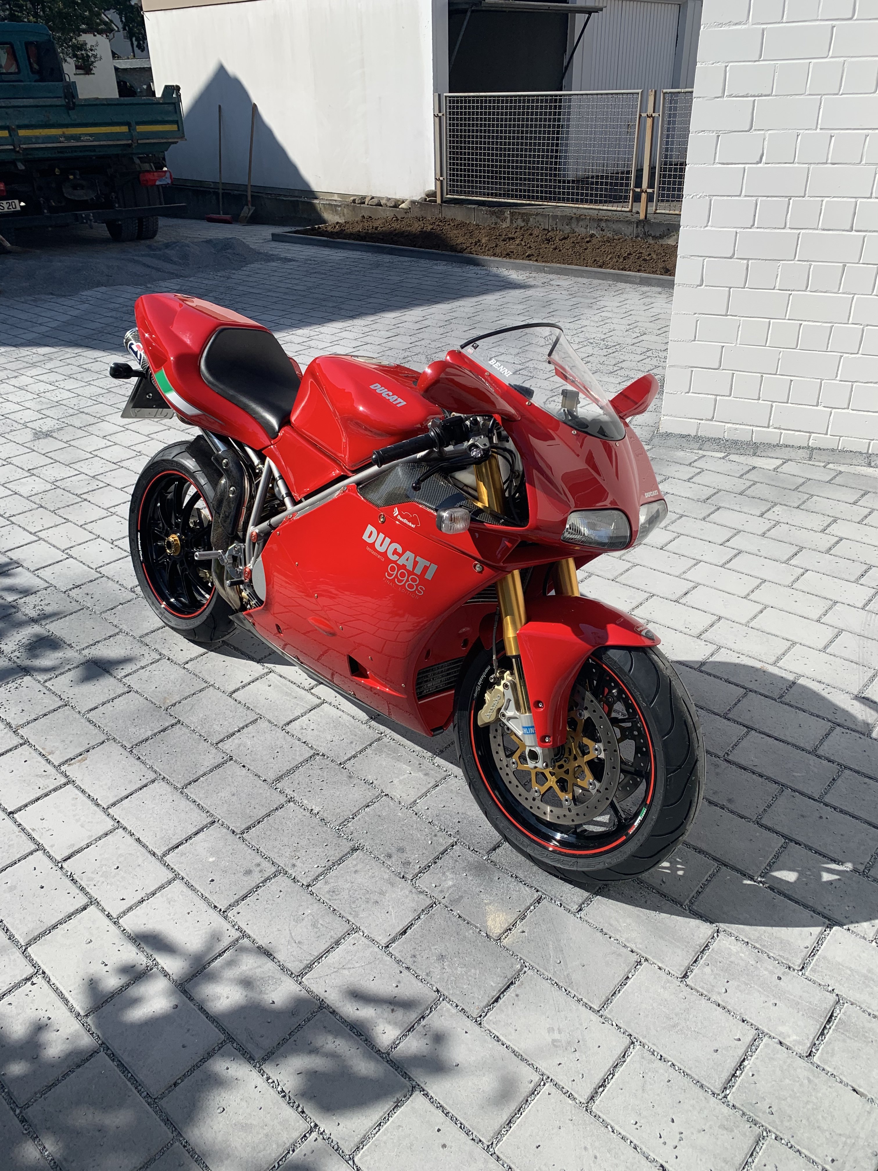

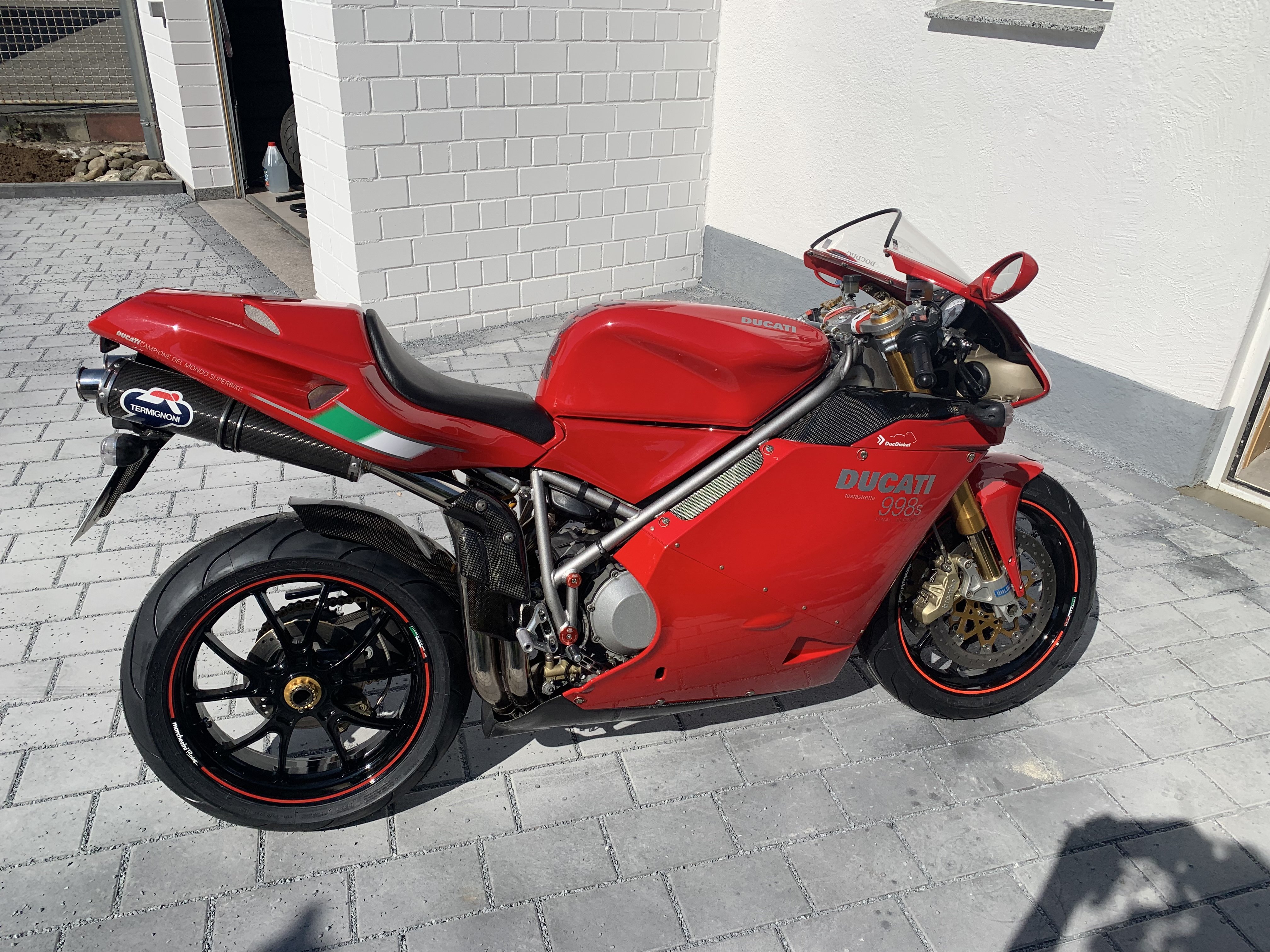

vor 13 Stunden schrieb DocDuc:
Geht auch mit Tachoantrieb Marchesini Alu Schmiede Felgen Und sehr leicht FCC4AD64-0B13-495A-B24B-B7E828B0A6EE.thumb.jpeg.04f09e157bdddf6459c9c0717f20b3c9.jpegB917427F-0453-4C73-B9DE-99B6141EE828.thumb.jpeg.383f9ce9a871364412f7282baf4cf211.jpeg
Kann das sein, dass das keine vordere 848 Felge ist ;)  mit den 6 Bremsscheibenschraubenlöchern.
Das ist eine Marchesini.. für die 916 Reihe :)
