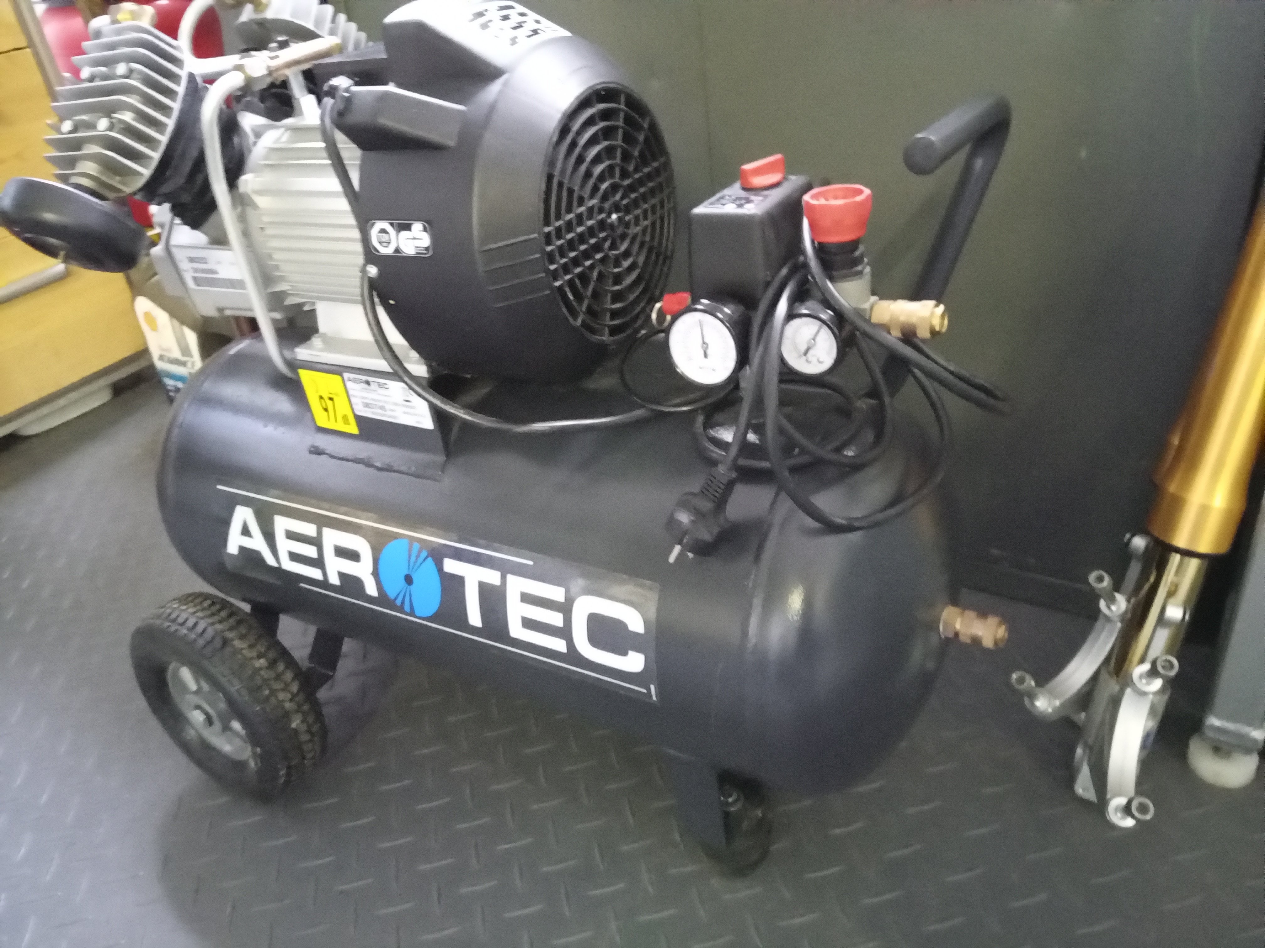

Nun kann ich zusätzlich noch einen zweiten, gebrauchten sehr günstig bekommen, diesen hier:
https://aerotec.info/index.php/component/k2/item/8-aerotec-400-50
Auch 50l, 10 Bar, aber immerhin 235l/m Liefermenge.

Hab den kleinen "Moppel" gestern bekommen. Der sieht aus wie neu. Stammt aus einem Altenheim und sollte weggeworfen werden.
Gegen eine Spende durften wir ihn nun mitnehmen.
Er hat sogar schon eine Druckluft-Kupplung am Kessel und ich habe die beiden heute mit Schlauchleitungen und Anschlüssen aus der
Krabbelkiste verbunden.
Funktioniert wunderbar und ich bin jetzt schon begeistert, wie lange man nun pusten kann.
Jetzt noch "synchronisieren" - der eine ist auf 10 Bar eingestellt, der andere auf 8. Der mit 10 Bar springt irgendwie immer eher an
und betankt den anderen mit. Wäre schön, wenn die sich die Arbeit teilen.
Das Ganze lasse ich jetzt erstmal so und schaue, wie ich damit klar komme und ob es für meine Zwecke reicht.

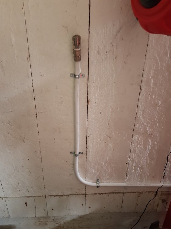

Ich habe vom Heizungsbereich ein Bodenheizungsrohr genommen.
Gekauft bei Hornbach "Achtung Werbung"
ähnlich wie das hier
https://www.hornbach.ch/shop/Aluverbundrohr-16x2-0-weiss-25-m-Rolle/6258090/artikel.html
Kostet nicht viel, kannst mit der Biegefeder beliebig biegen, mit dem Rohrschneider oder gutem Messer ablängen, bekommst problemlos verbindungsstücke.
(überwurfmutter und innen eine Stürzhülse und das an den Anschluss schrauben. Fertig)
Die dort im Verkauf haben gesagt es sei möglich das es nicht 100% dicht sei bei luft.
Ich habs trotz dem montiert und alles ist gut.

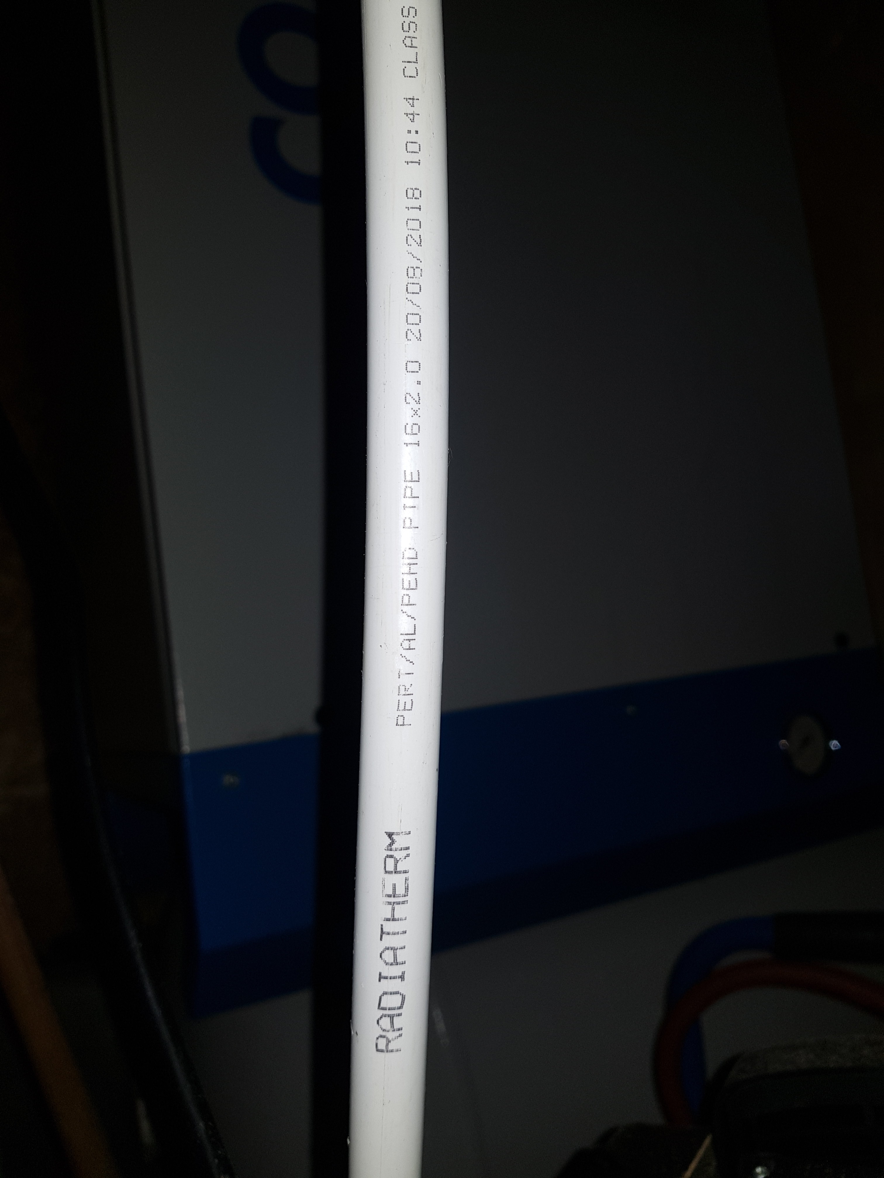

bei mir ist es eine 16x2.0 Leitung.
2-10bar
RADIATHERM

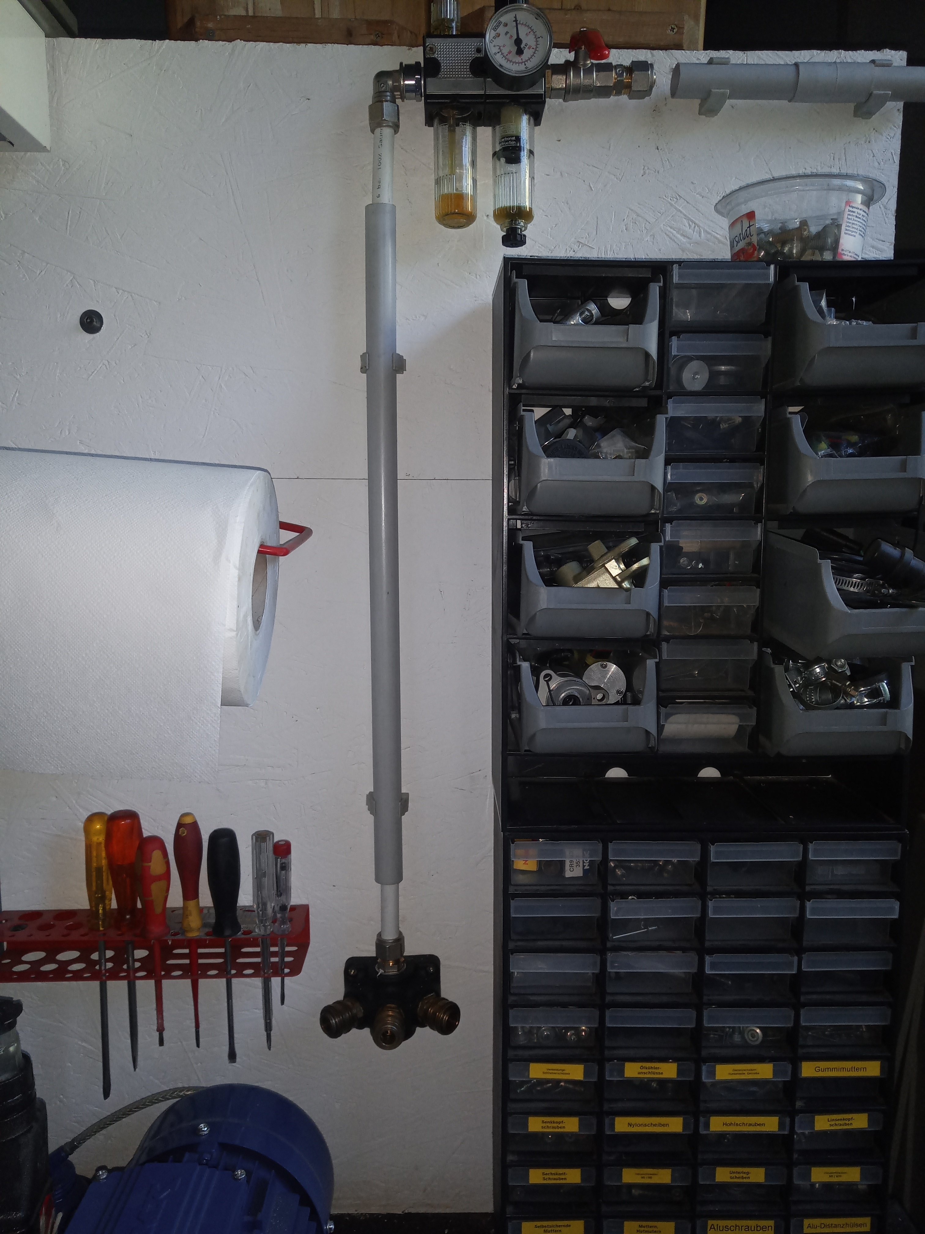

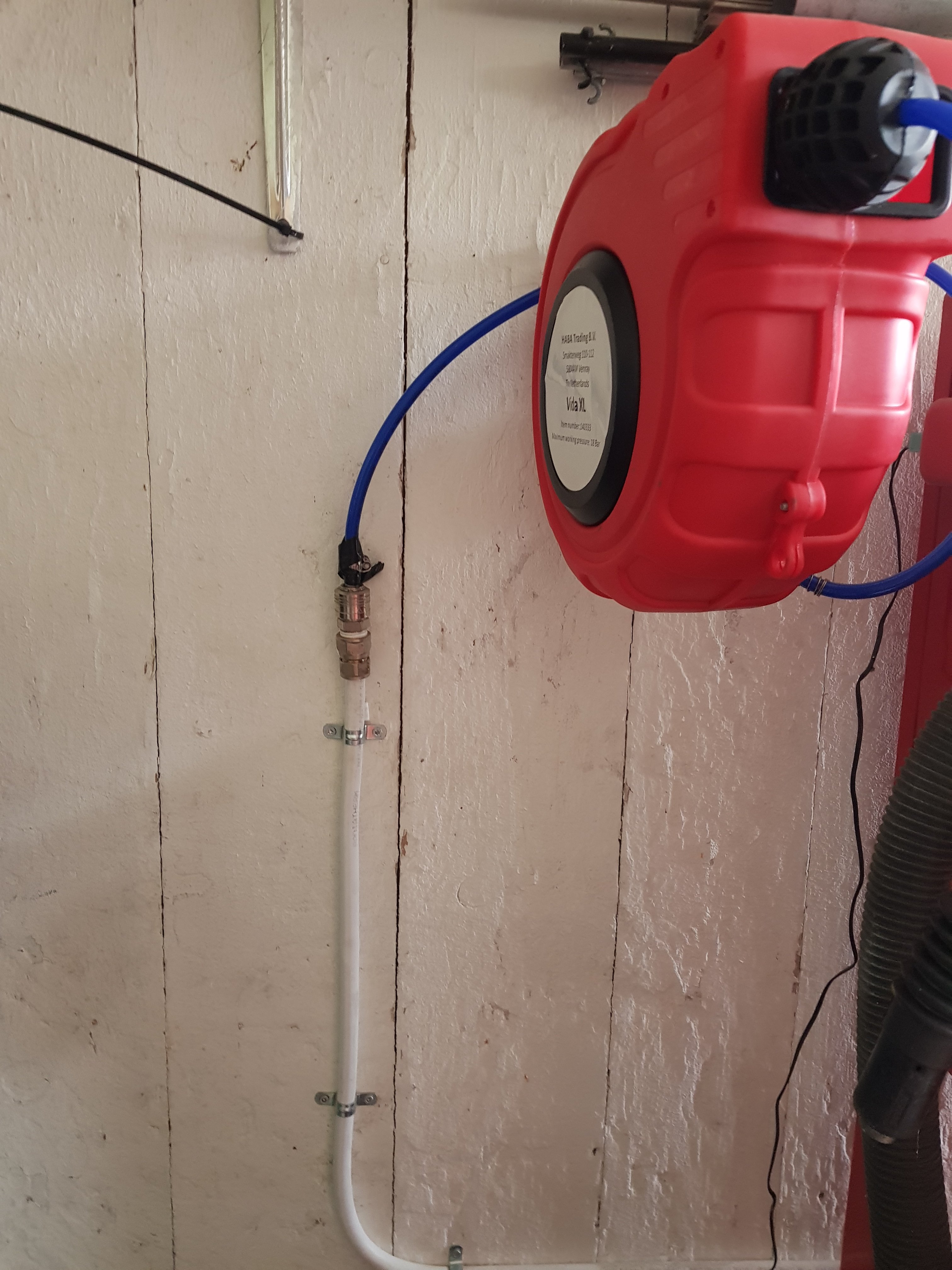

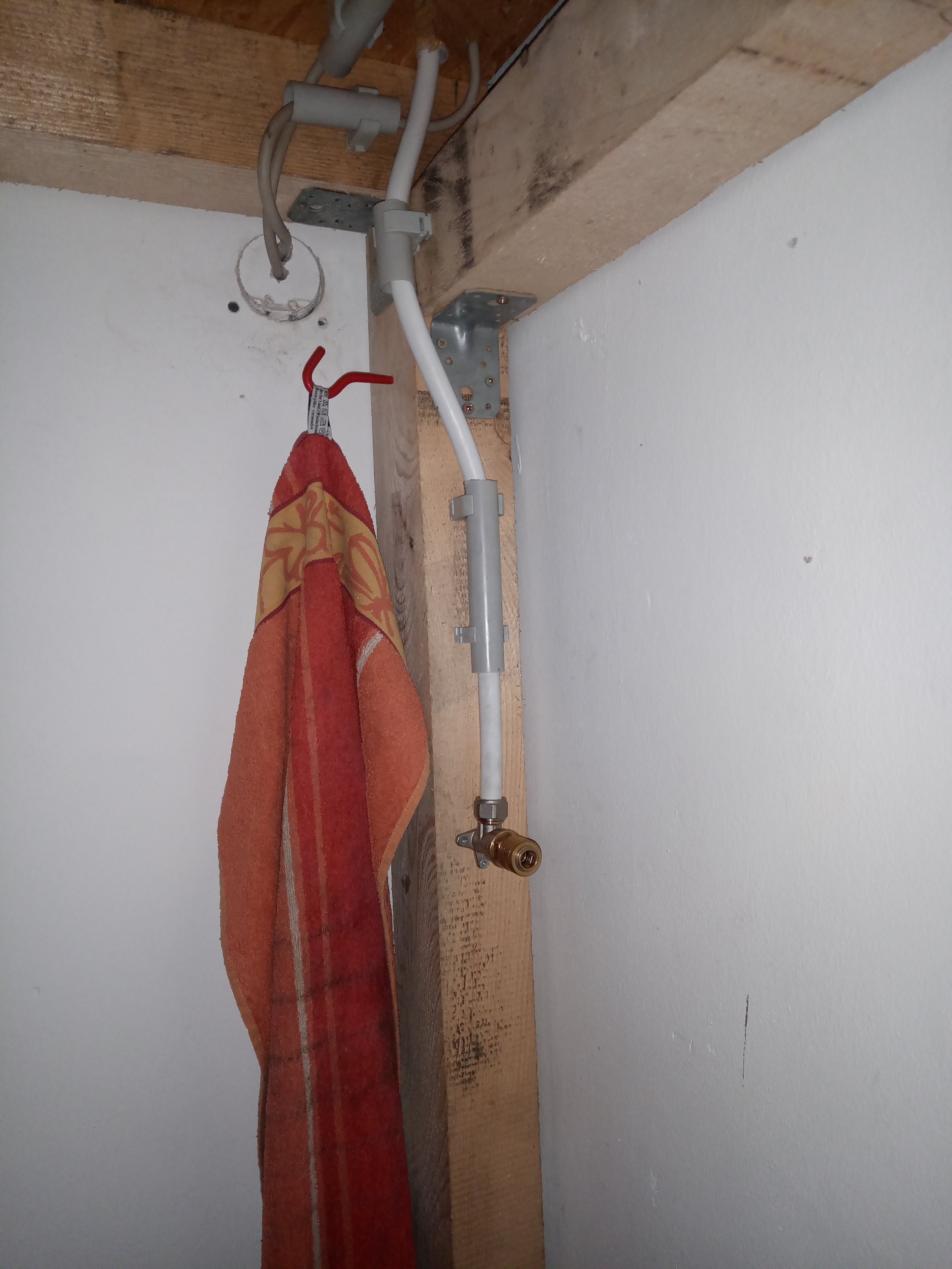

Mittlerweile habe ich einige Meter PEX-Rohr verlegt und Anschlüsse angebracht:
Das Zeug ist echt super!
Nach erstem Test und nachbessern ist nun auch scheinbar schon alles dicht.
Einer der beiden Kompressoren steht bereits auf dem Dachboden.
Vor die Wartungseinheit habe ich einen Kugelhahn gebaut, damit ich absperren kann, bevor die Luft ins Öl geht.
Ggfs. mache ich auch noch an der zweiten Zapfstelle einen Kugelhahn hin.
Und eventuell noch eine dritte Zapfstelle in der Nähe der Zerspanungsmaschinen mit einem Druckminderer, damit ich
vorsichtig Späne weg pusten kann.
