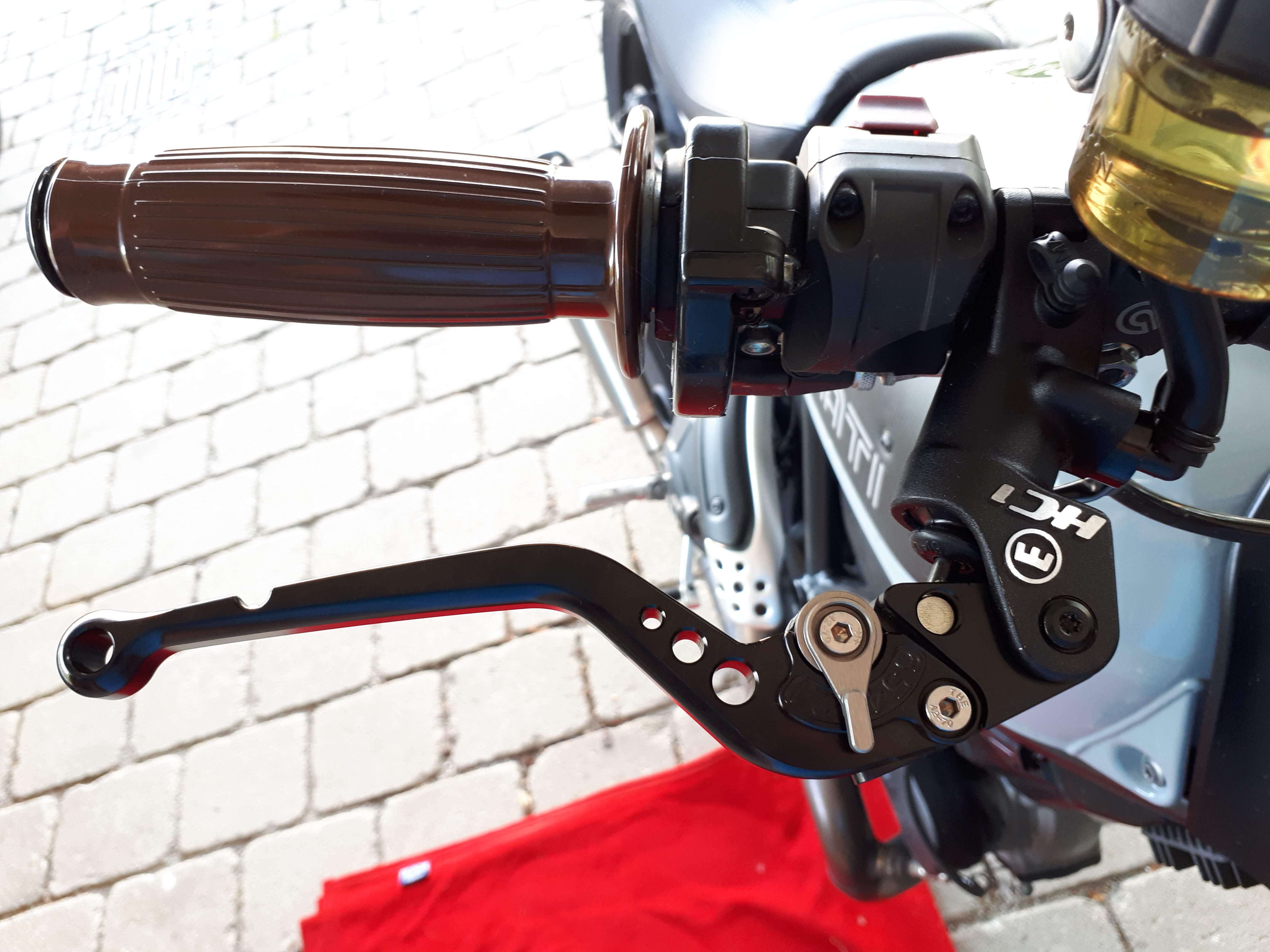

Fahre eine Scr.classic von 2015 mit 9500 km. Ein tolles Motorrad, nur die mäßige Wirkung der vo, Bremse trübt den Fahrspaß. Was ich auch tue, es stellt sich kein exakter Druckpunkt ein auch wenn man den Bremshebel bis ans Lenkerrohr zieht. Folgende Maßnahmen wurden bis jetzt durchgeführt:
       - Umrüstung auf Sintermetallbeläge
       - Neue origin.Bremspumpe verbaut
      - Neuer Satz einstellbare Handhebel eingebaut
      - Bremse nach allen Regeln der Kunst entlüftet ( Saug-Druckvariante, mit und ohne Entlüftergerät ).
      - Vorstellung beim Ducati- Vertragshändler( Kommentar: " das ist normal" )
All diese Maßnahmen konnten den schwammigen Druckpunkt bis jetzt nicht beseitigen.
Fällt euch noch was zu dem Thema ein ? Bin für jeden brauchbaren Tip dankbar.
Grüße  Freddi
