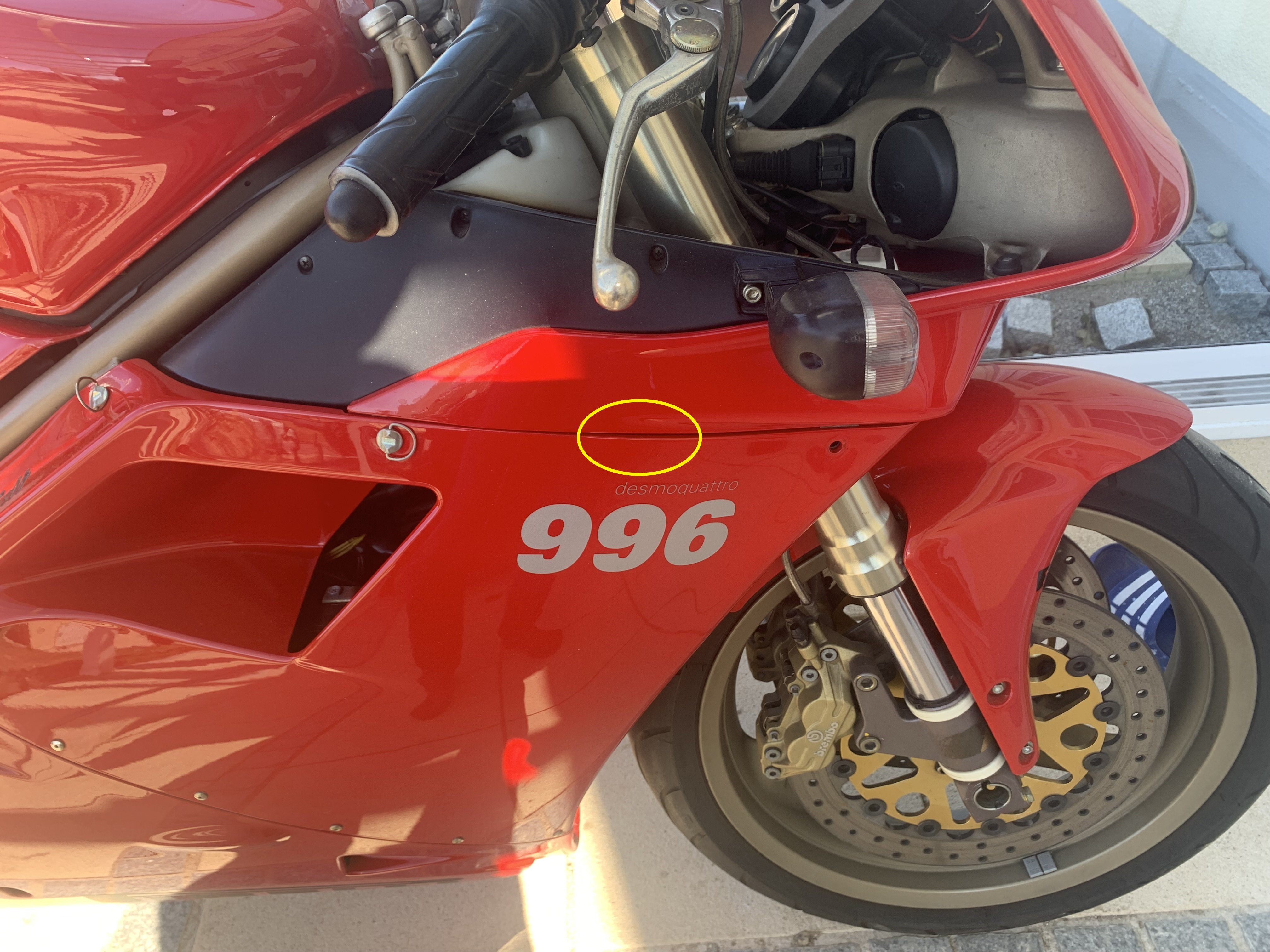

Bei der Verkleidung gibt es noch eine Sache. An der oberen Kante der Seitenverkleidung, innen, ca. in der Mitte, befindet sich eine kleine Plastiknase (rot mitlackiert). Die muss hinter das Gegenstück der Frontverkleidung (Kanzel) montiert werden. Macht man das falsch, bildet die Verkleidung an der Nahtstelle zwischen Kanzel und Seitenteil eine kleine Beule aus. Und irgendwann bricht dann auch diese Nase ab.
Auf deinem Bild sieht es fast so aus, als wenn die Nase nicht richtig drin wäre. Kann aber auch täuschen, da ja der vordere Schnellverschluss noch nicht montiert ist.
Roland
