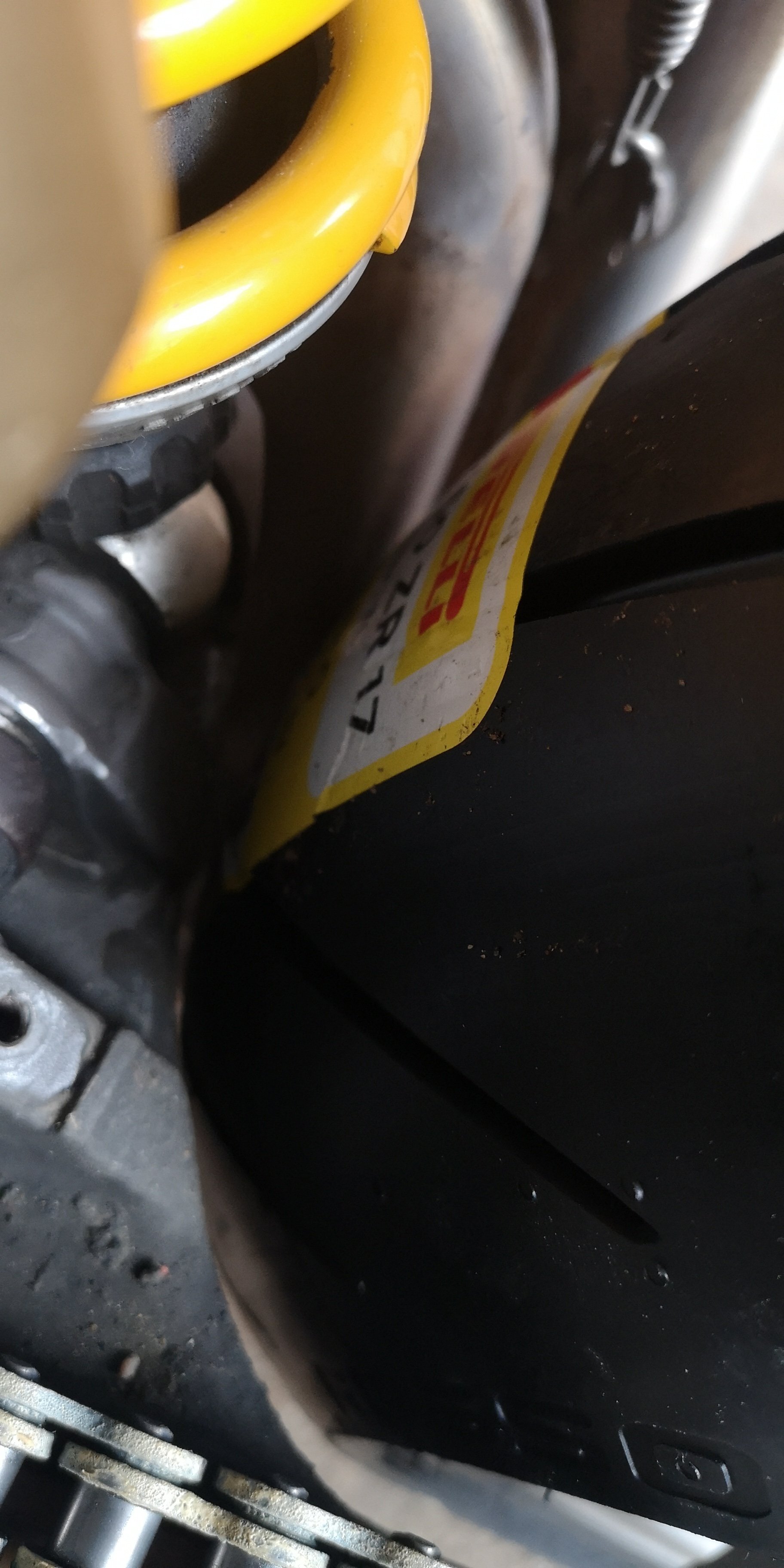

Habe gerade meinen neuen Hinterreifen aufgezogen. Danach ist mir aufgefallen das das Schutzblech am Reifen schleift. Viel Spiel zum Mitteldsvhaldämpfer ist auch nicht mehr. Hab die duc ja erst gebraucht gekauft, daher weiß ich nicht ob das normal ist oder ob man noch die Kette nachspannen muss ect.
Danke im Voraus

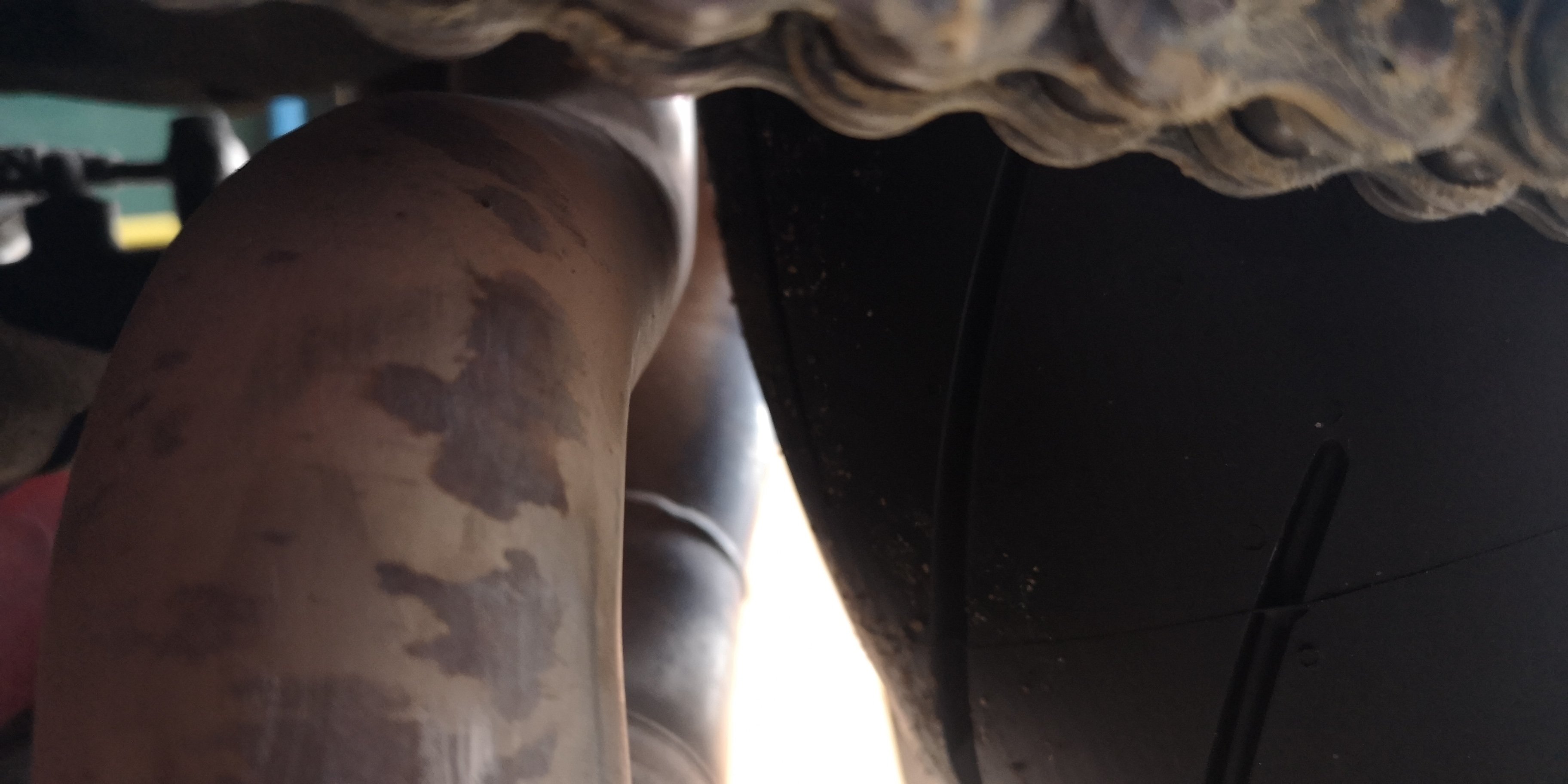

Mittelschalldämpfer? Du schreibst hier in der Rubrik 748, 916 ff, diese Mopeds haben keinen Mittelschalldämpfer, allerdings Krümmerrohre, die hinter dem Motor nach oben führen.
Meinst du die?
Normalerweise muss man, wenn man es richtig gemacht hat, die Kette nach einem Reifenwechsel nicht nachspannen.
Ist das richtige Reifenformat drauf? Wenn ein 190er mit dem falschen Niederquerschnitt verbaut wurde, kann das schon mal eng werden nach vorne.
Gib mal bitte ein paar mehr Infos.

Wie Roland schon angesprochen hat: das was du meinst schimpft sich Umgangssprachlich Hosenrohr
Platzprobleme durch andere Reifen sind ein bekanntes Phänomen. Lösung: den hinteren Kotflügel demontieren oder die Kette Verlängern durch zusätzliche Glieder oder gleich eine ganz neue Kette mit mehr Gliedern verbauen um die Position der Achse von der Schwinge weg zu holen. Dadurch ergibt sich automatisch mehr Luft und du kannst auch wieder den Kotflügel drauf setzen.
Wie viele Glieder mehr du brauchst kann man online ausrechnen.
Bevor ich das mache, würde ich den Grund wissen wollen. Allein am Abrieb des alten Reifens kann es ja nicht gelegen haben, dass der NICHT gestriffen hat. Oder hat er evtl. dochj? Das müsste man dann innen am Kotflügel sehen.
Also: erster Blick auf die Reifendimension, wenn die stimmt (Serie müsste 190/50 auf einer 5,5 Zoll Felge sein), dann schauen, ob die Kettenspannung stimmt.
Wurde ggfs. die Übersetzung geändert, also hinten z.B. ein Kettenrad mit 2 Zähnen mehr, ohne eine längere Kette zu verwenden?
Außerdem könntest Du einmal prüfen, ob der Exzenter der Achse ggfs. "falsch herum" eingestellt ist. Also nach oben, statt nach unten.
Dadurch wäre das Rad insgesamt weiter nach oben gekommen in der Schwinge (Heck abgesenkt).
Das würde dann auch schleifen.
180/60 ist natürlich auch deutlich mehr Umfang als 180/55.

Dass der Exzenter seine Position wegen des Radabbaus wechselt hat niemand behauptet. Seine momentane Position ist aber trotzdem wichtig. Wenn er z.B aus irgendeinem Grund auf 9 Uhr steht (evtl. zu kurze Kette gekauft), ist kaum Reserve für einen im Umfang größeren Reifen. Meiner steht auf 5 Uhr und hat trotz eines 190/55 massig Platz nach vorne. Genau um die Raterei ins Blaue zu beenden, fragte ich ja nach einem Pic 😉
