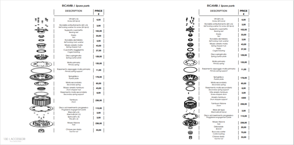

Es wäre gut, wenn einer, der eine STM Antihopping- oder Slipperkupplung besitzt, mir die Maße von zwei spezifischen Teilen übermitteln könnte. Es geht dabei um 001MG018, sog. Scheibe und 003MG106, die sog. Trommelstoppernabe. Habe ich mal in der angefügten Zeichnung gelb markiert. Diese fehlen in meinem Zusammenbau.

Ist der Napf aus Federstahl? Ich habe hier ein Foto im Netz gefunden... Wenn Du was findest, wäre cool!

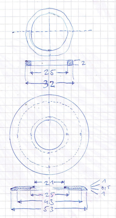

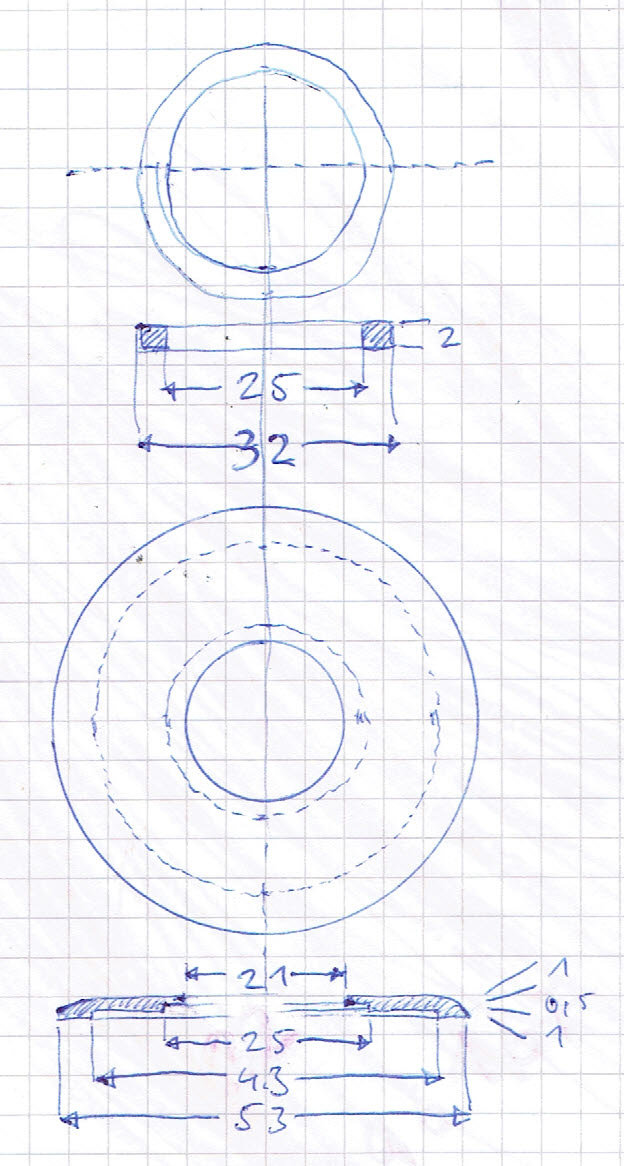

habe die Teile tatsächlich noch geliefert bekommen. Damit dieser Thread ein gutes Ende nimmt und vielleicht in Zukunft mal jemandem helfen kann, wenn STM noch nicht mal für das Gegengewicht in Gold die Teile bereitstellen mag, hier die Zeichnung der vermissten Teile:
Der kleine Ring in Alu (8€), die Scheibe in Stahl (52€)...
