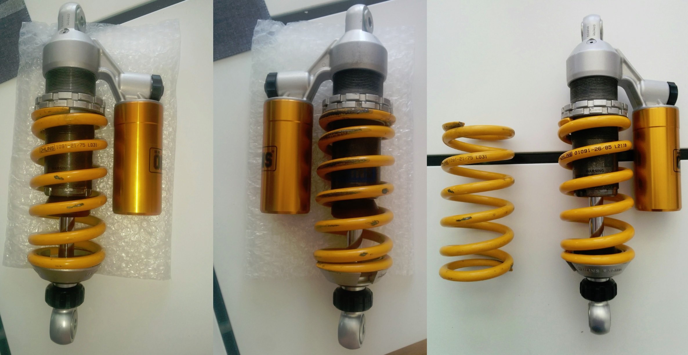

Ich habe bei meiner 996 im Öhlinsfederbein eine Feder mit der Kennung 01091-24/80 L1110 verbaut.
Da ich im Winter ein Service machen lassen will, wollte ich mal wissen ob ich überhaupt die richtige Feder drin habe.
Der letzte Service ist bestimmt schon 8 Jahre her 😞
Die "80" ist die Stärke der Feder. Selber habe ich ne 85er. 2 andere Federstärken hätte ich auch noch hier.
