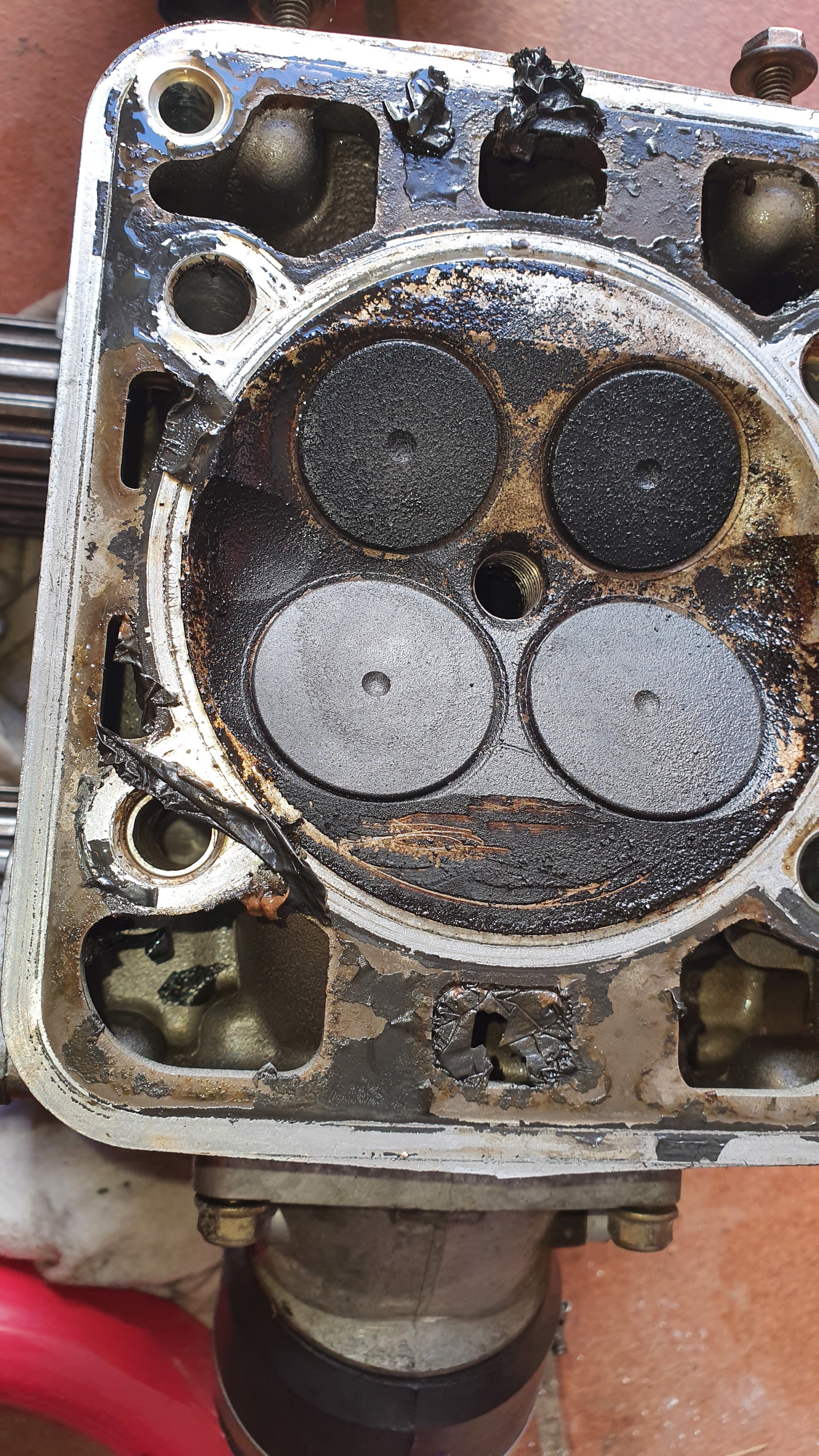

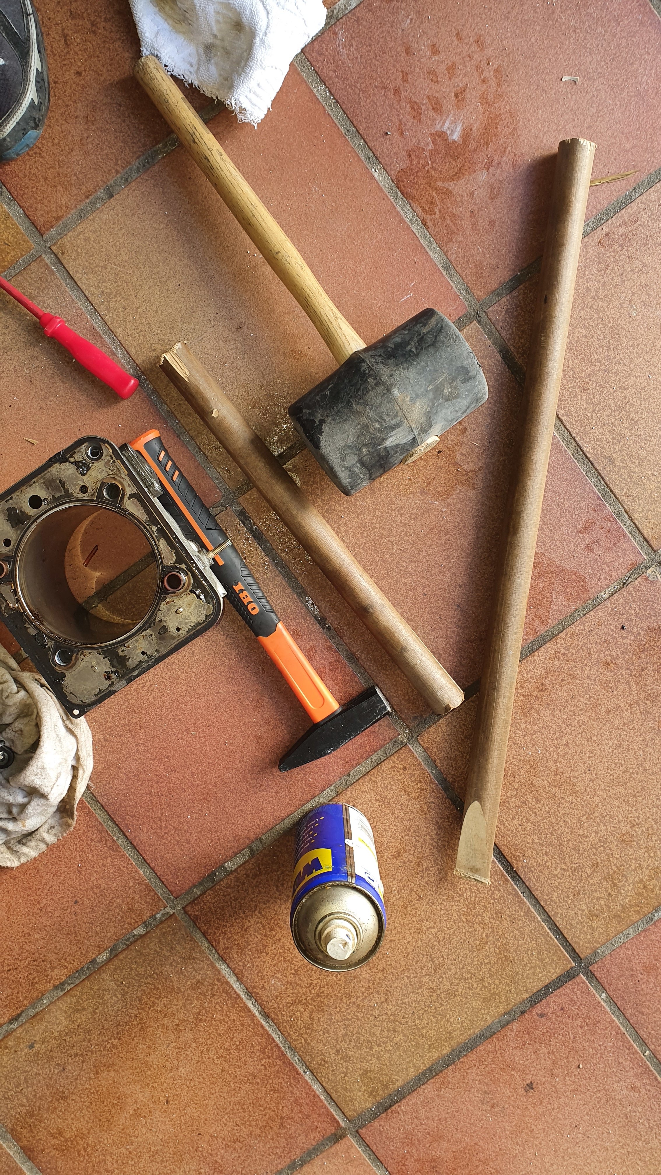

Nö ich hab alles weg. Kopfschrauben sind offen.
Nur geht der Kopf nicht runter. Der scheint mit dem Zylinder zusammengegammelt zu sein.
Gummihammer, Kantholz, Holzkeile, Hartplastikkeile. Nix hilft.
Es neigt immer der Zylinder mitzugehen.
Und ich glaub langsam ich werde den Zylinder mit runtermachen müssen.
Meinte Mario auch schon. Vermutlich wird der Zylinder mitgehen, aber probiers mal.

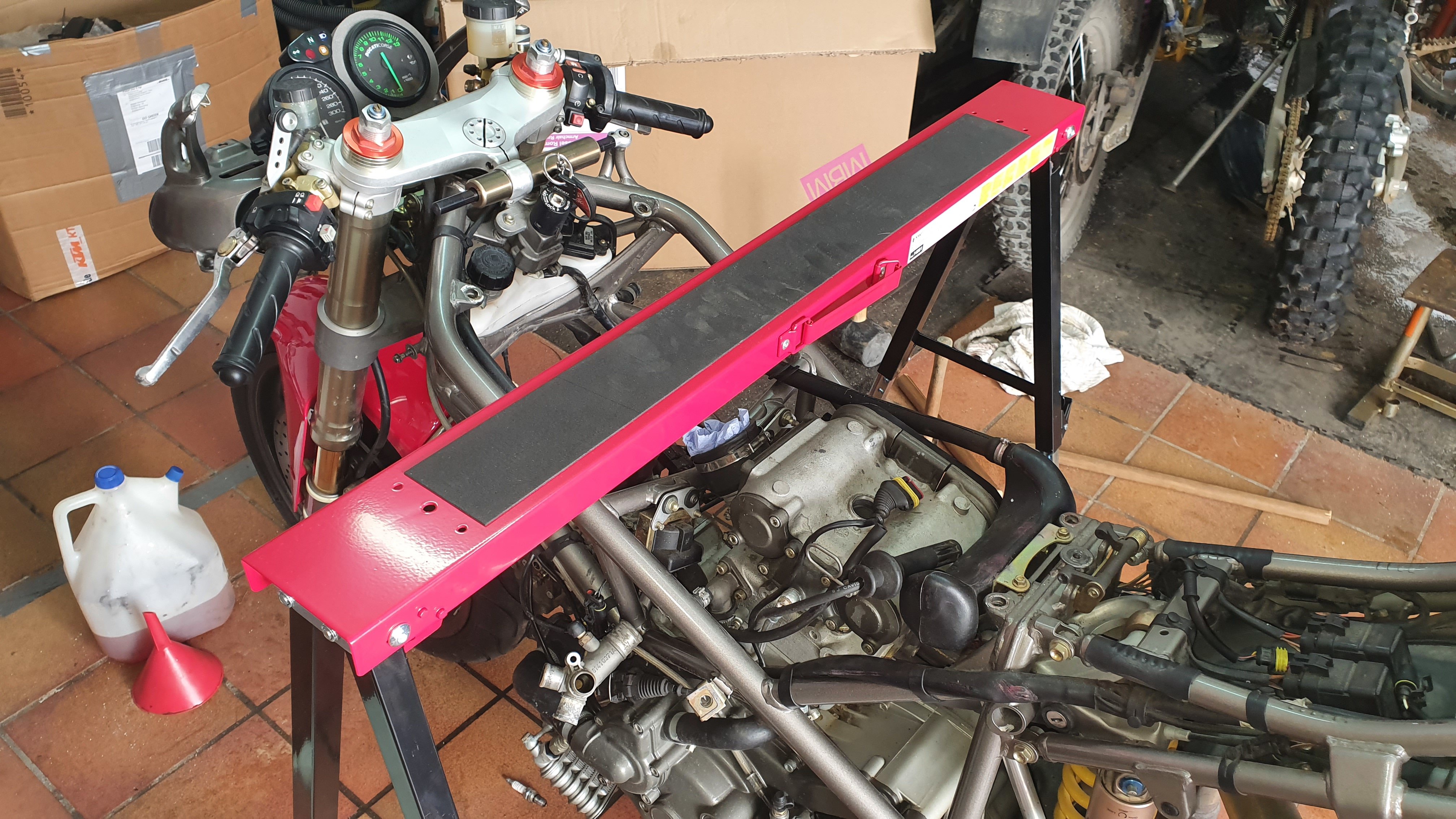

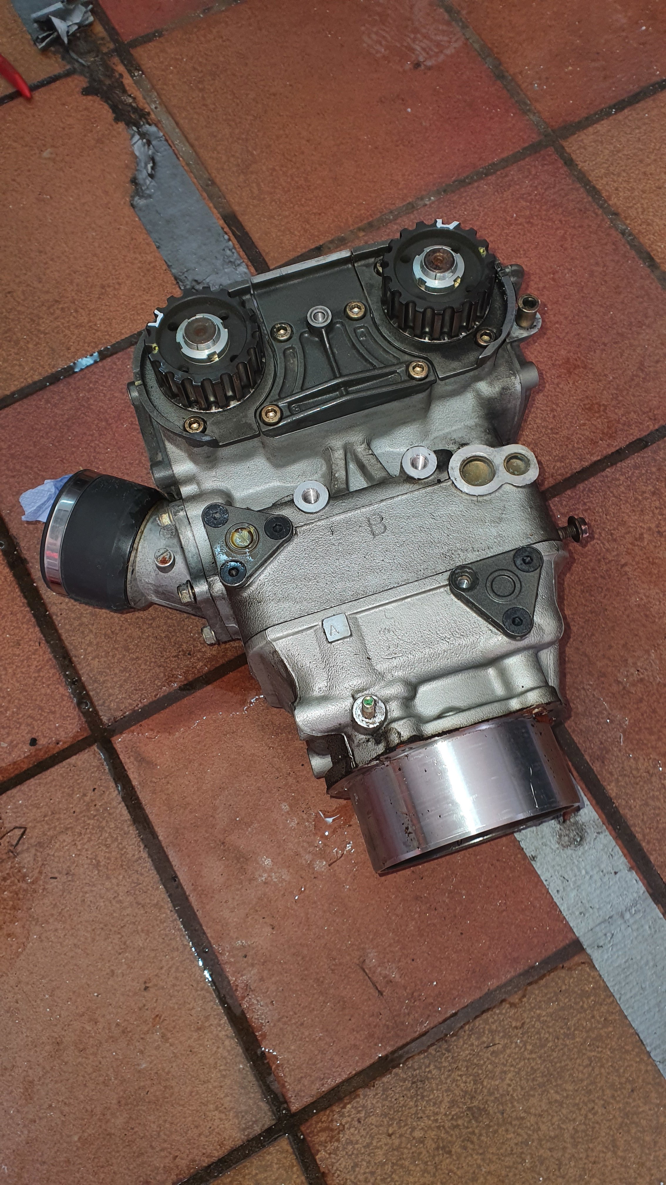

So etz kam die Woche mein Frontständer.
Jetzt kann ich am WOchenende mal des Rad ausbauen und den Zylinder runter machen.
Bin ja gespannt ob dann der Kopf abgeht.

Ich hab dacht ich blas mit Pressluft nei evtl. wirds a 1396? Oder so.
Hilft heisses Wasser zum Köpfen? Ich hab ihn innen mal mit WD 40 geflutet.
Darf ich mit am Kantholz auf die Kopfinnenseite haun? Oder gehen da irgendwelche Kanäle kaputt?
Der Kolben ist runrum nicht angekokelt, also kein Blowby.
Kein sichtbahren Riefen und noch die Bearbeitungsspuren erkennbar.
Wenn der Kopf unten ist schau ich nachm Kreuzschliff.
Ich glaub der schaut ziemlich gut aus.
Achja im Zylinder stand das Wasser drin.

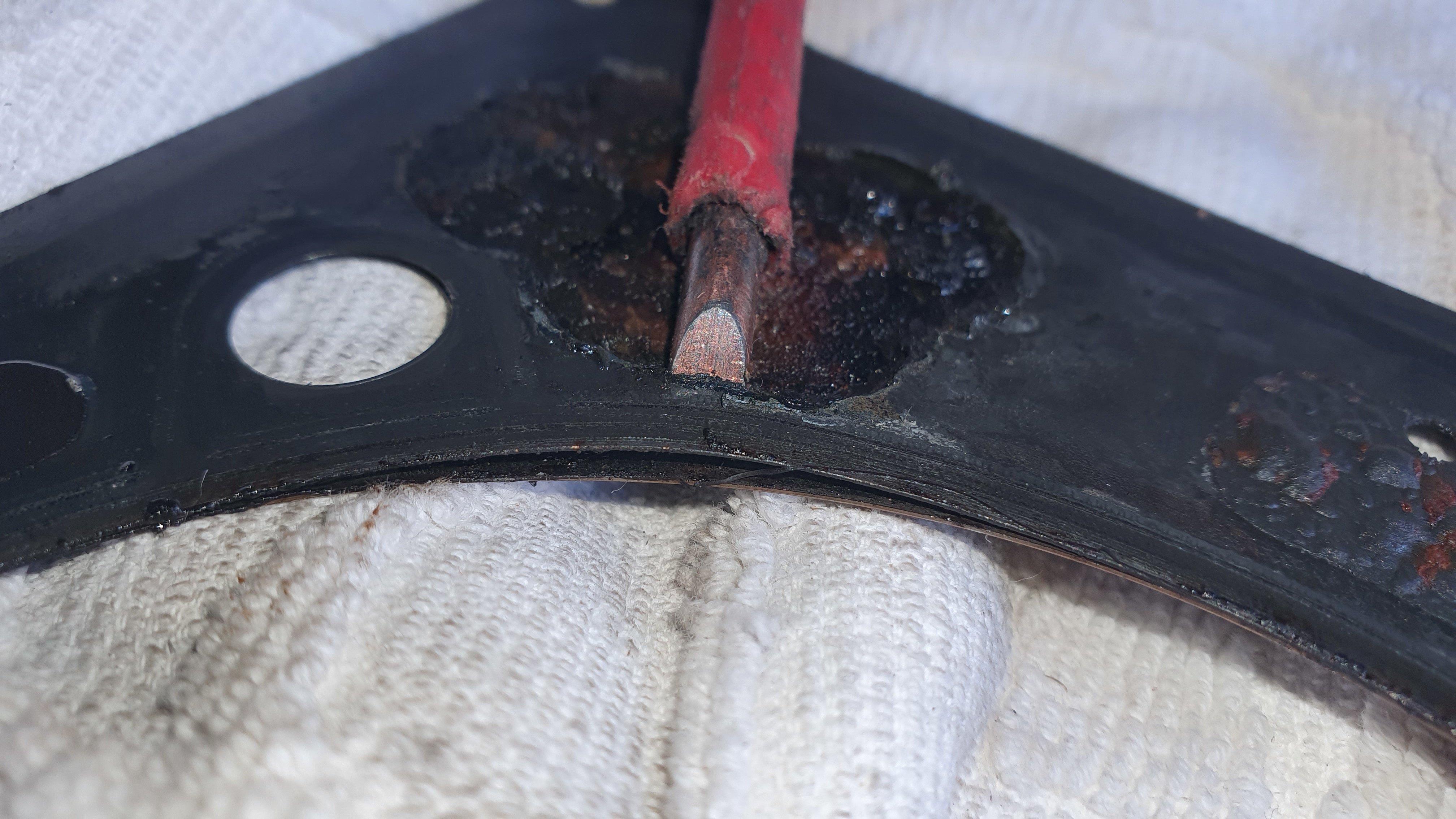

Ich hab das Loch entdeckt. Es war sehr gut versteckt.
Kanns das sein?
Jetzt die Frage, die ich vermutlich nicht stellen muss.
Die Kopfdichtung ist 20 Jahre alt und rostet. Vermutlich tut das die im 2ten Zylinder auch.
Also auch gleich aufmachen und wechseln sonst schraub ich den selben Scheiss nochmal.

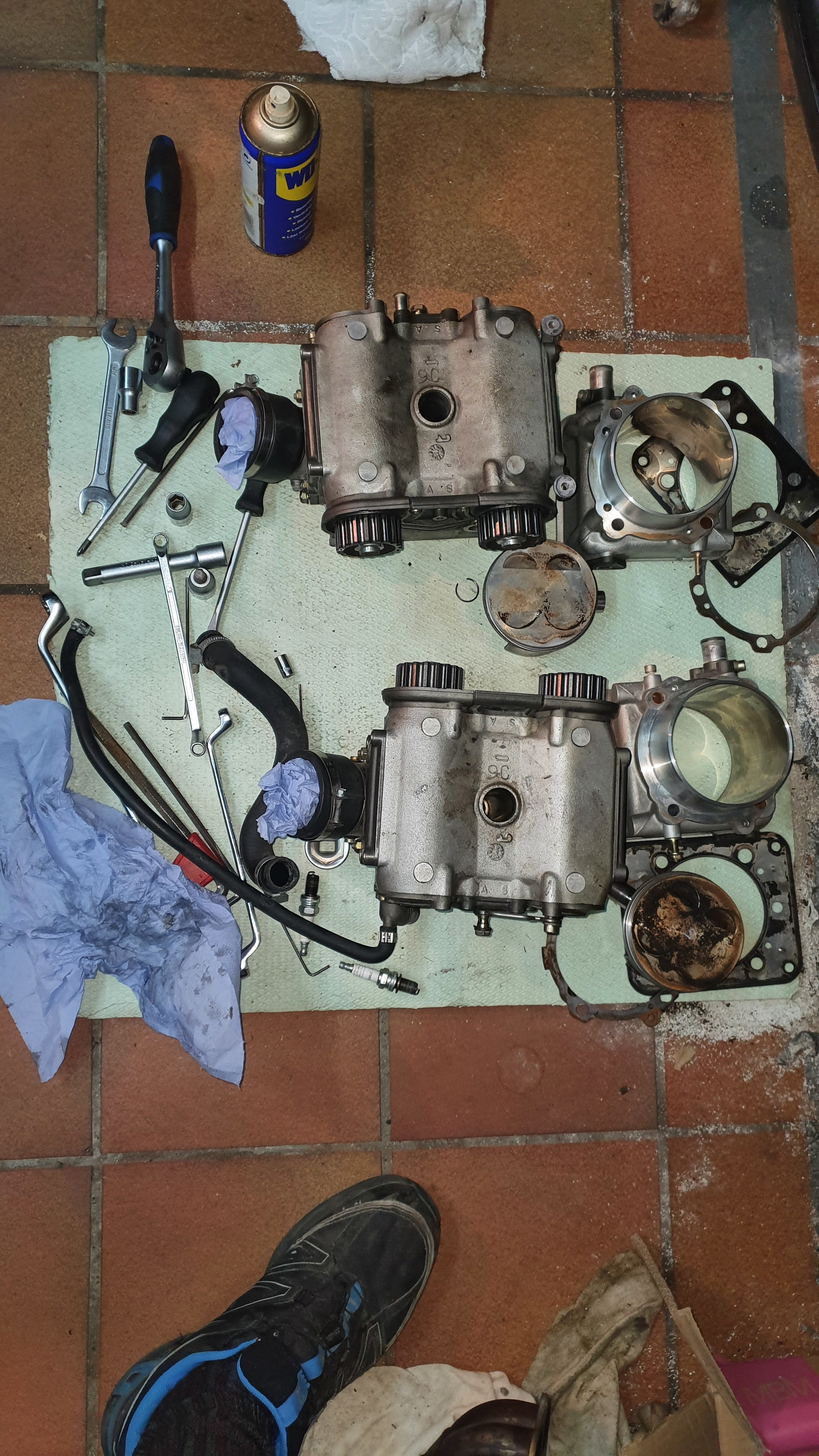

amal a Fraach. Da ich mich ja etz dazu hinreissen lassen bei Zylinder zu machen. Also beide Kopfdichtungen
zu tauschen und dabei die Zylinder automatisch mit runtergehn, stellt sich mir die Frage, oder stellte ich fest:
Scheisse, die müssen ja wieder drauf.
Im WHB schreibens, Zylinder nehmen, Kolben rein und dann die Gaudi montieren. DIe baun aber auch den Kolben mit aus.
Jetzt mein quälender Gedanke: Bring ich die Kolben auch ohne Demontage in den Zylinder, also wegen der Ringe und so, oder komm ich nicht drum rum und muß die auch noch ausbauen?
