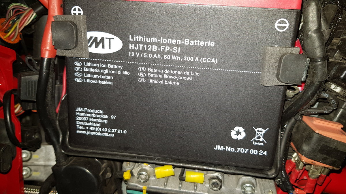

Auch ging es meinem Akku nochmal an den Kragen...
Der LiFePo4 ist echt Klasse, aber bei tiefen Temperaturen absolut mit dem 1000er überfordert.
Ich habe nun eine AGM mit 14Ah verbaut und die MTS startet nun auch bis 0 Grad so wie sie soll. Ledeglich neue Halter musste ich fertigen, da der Würfel bissl größer ist, als das Original. Aber nun passt auch hier alles!
Ich hab auch eine LiFePo4 drin. Sie startet auch bei Minusgraden.
Ich wecke Sie zuerst etwas aus dem Winterschlaf auf. Also Zündung an, Licht an,... So für etwa 30 Sek.
Und schon startet die Wumme zuverlässig.
Edited by Ductal
Nein, den Excenter hatte ich nicht draußen. Soweit muss ich nicht rein. Noch nicht...
In der Monster werkelt nun auch schon seit 9 Jahren ein LiFePo4 Würfel sehr zuverlässig und mache es auch so wie Du und hatte hier auch nie Probleme!
Leider gibts die Firma nicht mehr, wo ich den her hatte.
Evtl habe ich mit 5Ah den Akku auch etwas zu klein gewählt, zumindest für die MTS.
Alles andere, wie Massekabel etc ist ausgeschlossen.
Seit der AGM drin ist, funzt es perfekt!
Ich muss nachher eh in die Werkstatt. dann kann ich mal nach der Batt. schauen (wenn ich dran denke, bin ja schon watt älter). Es ist jedenfalls eine JMT, aber die Stärkere mit 60Wh. Habe ich beim Verkauf meiner Zügigen damals, da war sie schon 3 Jahr drin, getauscht und in das Muli transplantiert.
Sie hat nun 7 Jährchen in den Polen
Edited by Ductal
Kurze Startversuche ist auch nur bedingt möglich, bei dem Servostarter.
Und ganz ehrlich, irgendwann geht's dir auf den Sack!
Bei der Monster ist das kein Problem, Zündung an, etwas warten, starten läuft.
Aber bei der Multi isses einfach Rotz.
Wie gesagt, sicherlich habe ich evtl auch die falsche Kapazität gewählt und hätte die größere Variante nehmen sollen.
Letztlich wollte ich aber keine Experimente mehr machen, zudem es ja auch eine Geldfrage ist.
AGM funzt bestens und ich muss mir keine Gedanken mehr machen.

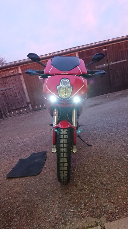

Ich habe nun noch ein paar kleine Optimierungen vollzogen...

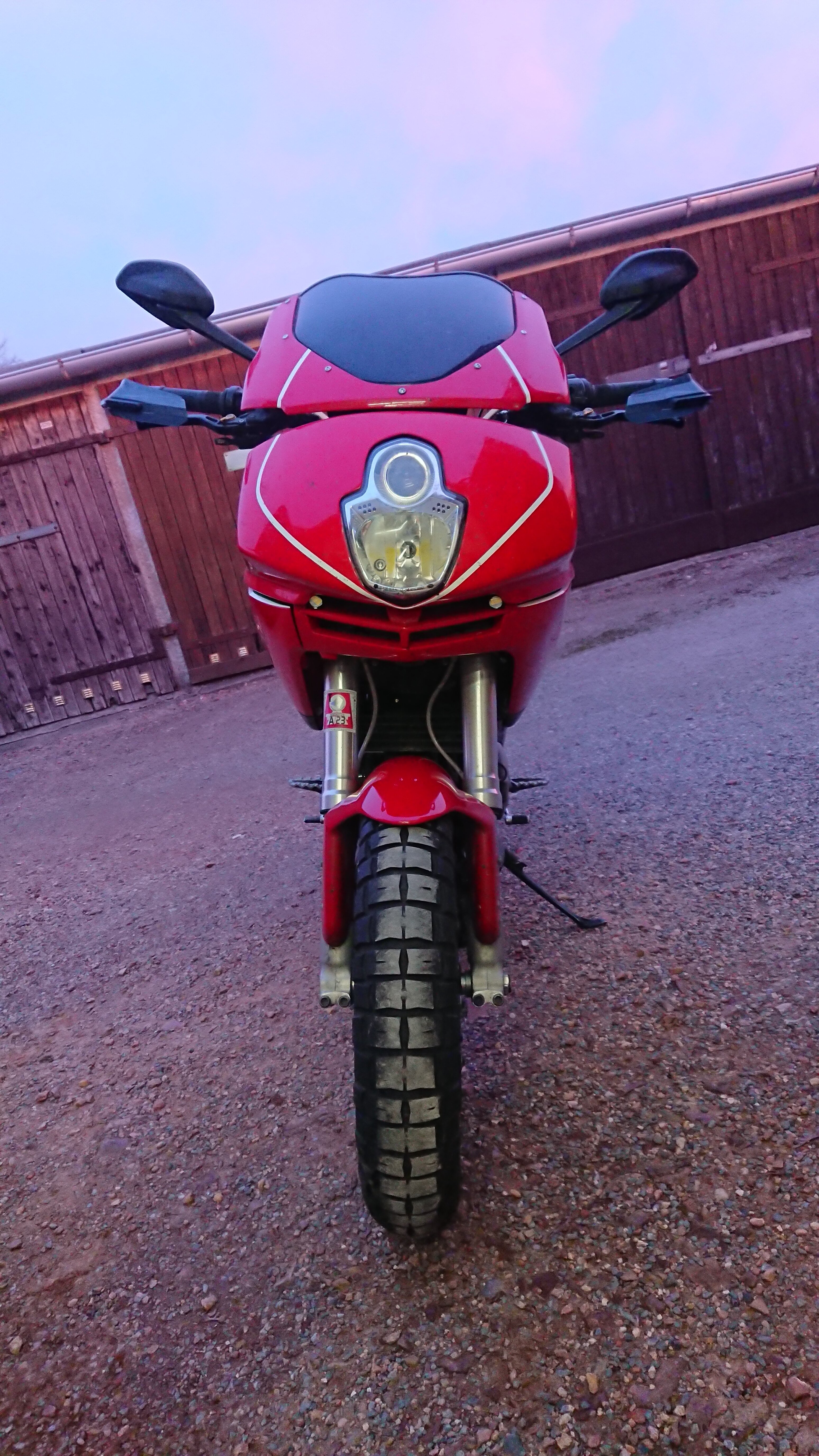

Zum einen hatte ich im Herbst Tagfahrlicht nachgerüstet um mein Xenon etwas zu schonen... 😬

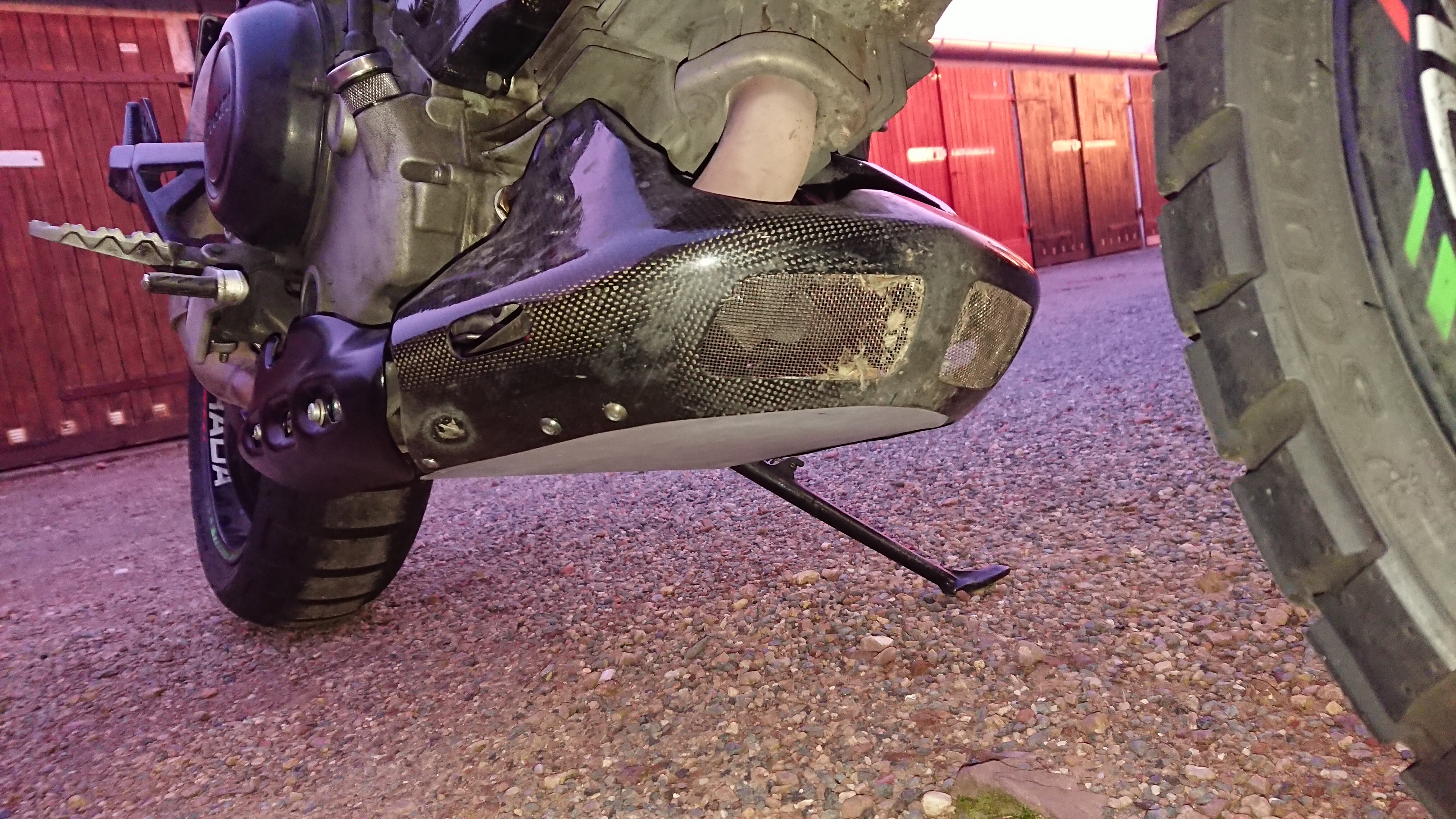

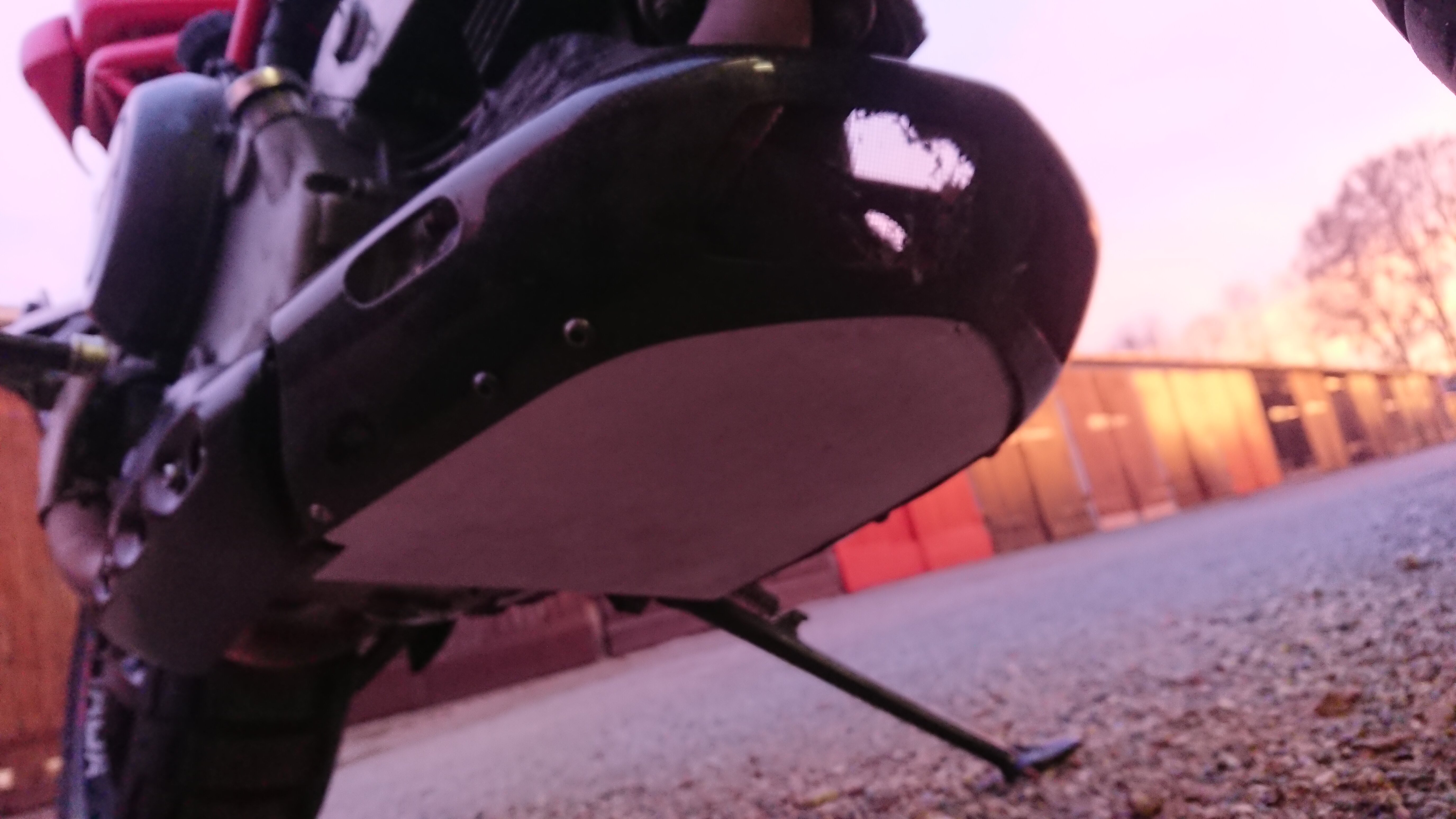

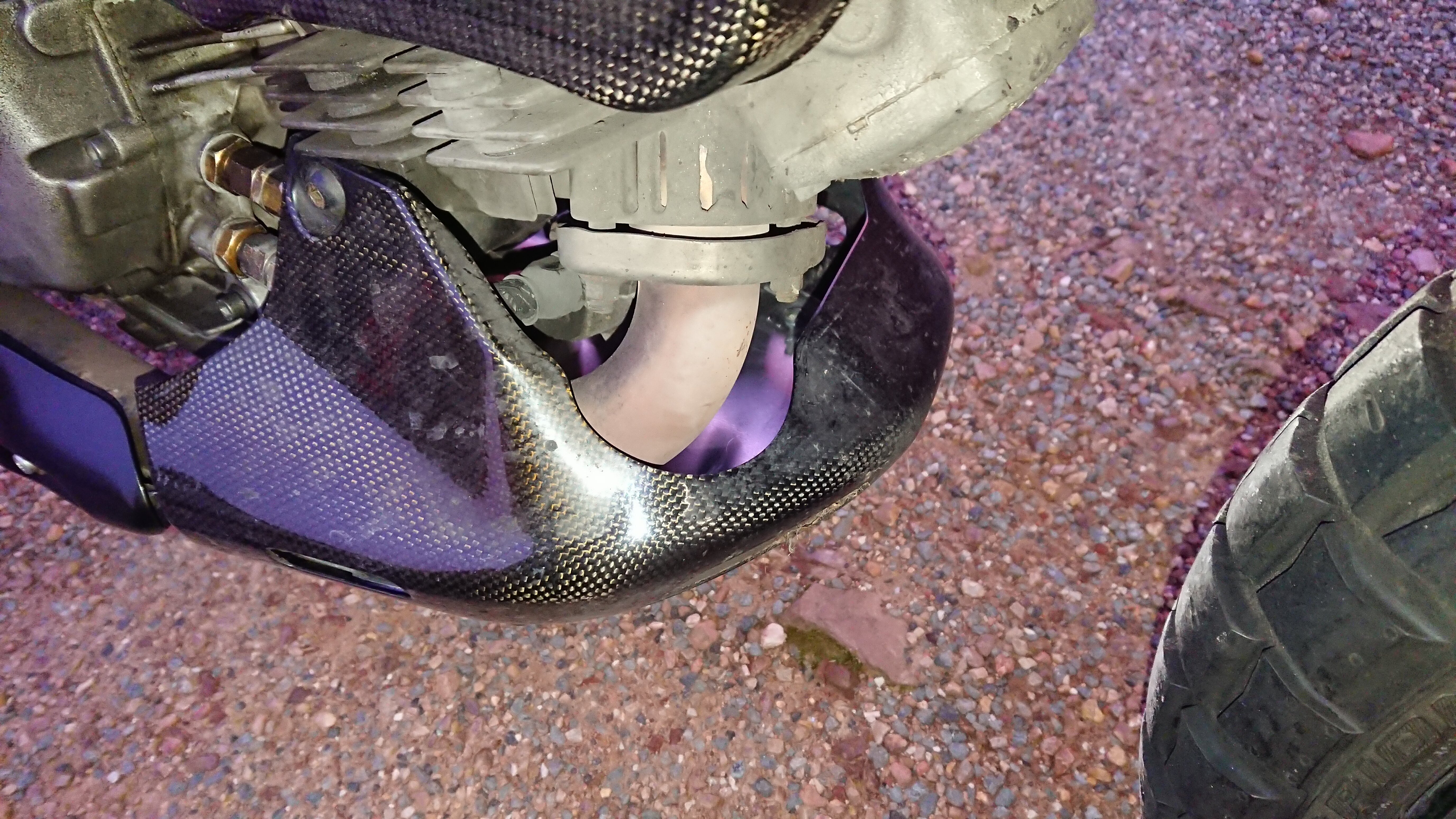

Dann wollte ich einen Motorschutz, nichts krasses, nur etwas was Steine etc vom Motor fern hält.
Da es nicht wirklich etwas vernünftiges gibt, habe ich den vorhanden Spoiler einfach weiter optimiert... 😬
Vor 2 Jahren hatte ich schon die vorderen Löcher mit Gittern versehen.
Nach meiner langen Reise musste nun noch ein Motorschutz her.
Ich habe nun noch eine Aluplatte entsprechend zurecht geschnitten und gebogen und dann an den Carbon Spoiler verschraubt.

Haben dieTeile denn auch eine E-Nr?
Es geht mir darum, mein TFL ist schon arg auffällig, optisch gesehen. Das taugt mir nicht wirklich.
Um das Xenon zu schonen, sollten doch schon TFL dran sein, eben, so wie Du das auch siehst.

Gut das du fragst, ich achte sonst immer drauf, aber die Teile haben keine e-Nummer... 😳
Aber man sieht mich... 😬
Blenden tun sie auch nicht.
Ich denke, wenn man ne Weile sucht, gibt es die auch mit e-Nummer...
Ich werde nochmal auf Suche gehen...

Hey Helmut,
Nochmal ne Rückmeldung zum TFL...
Es ist so, daß diese winzigen Leuchten tatsächlich nicht mit e-Nummer zu bekommen sind. 😖
Es gibt aber eine Alternative von ShinYo. Ebenfalls recht klein mit e-Nummer.
Die ich derzeit dran habe, haben einen Durchmesser von 20mm.
Die ShinYo haben ca. 25mm.
Die schau ich mir mal an....
