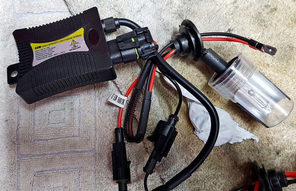

Das Licht vorn wurde per Xenon aufgewertet, was nun endlich tatsächlich Licht ins dunkel bringt.

Ich habe noch 1-3 Frage zum Deinem Xenon Umbau.
1. Ich habe mir die von Dir verlinkten Satz besorgt. Es wurde aber ein H2 Satz geliefert. Also reklamiert, ohne Probleme neue Lieferung mit H7 zugesagt. KLASSE!
2. Kam heute an, super schnell! Der H1 Satz hat 2 Vorschalrgeräte, der H7 nur einen. Welcher ist denn bei Dir drin
3. Wo hast Du die Vorschaltgeräte untergebracht, hinter der Cockpitverkleidung?
Ach ja, Deine Taschenaktion ist super. Ich selbst habe ja die Koffer, glaube aber nicht, dass ich die wieder mal verbaue. Würde auch eher Taschen bevorzugen.
2 Vorschaltgeräte beim H1 Satz
1 Vorschaltgerät H7
Edited by Ductal
Bei dem Sensor ist es eben nur wichtig, daß wie das original, der Metallpunkt in der Mitte zu sehen ist.
Ist dem nicht so, funzt das nicht!
Xenon...
Bei mir sieht es auch aus wie bei dir das H7.
Das SG hab ich hinter der Verkleidung, neben dem Scheinwerfer untergebracht.
Mit etwas Schaumstoff umwickelt, damit es fixiert ist.
Allerdings ist es eben nur billiger Chinamüll und musste schon ein SG ersetzen.
Nun, ein Umbau ist halt immer individuell und erfordert eben Detaillösungen. Aber so passt es erstmal.

ich hätte mal gern ein Problem bezüglich Xenon Umbau
Wie hast Du denn die Leitungen, vom Leuchtmittel zum Steuergerät, durch das Lampengehäuse geführt.
Die Dichtung in Lampenset ist ja recht groß im Durchmesser
- Loch im Deckel?
- Loch auf der Seite?
- Drähte gekappet und einzeln durch die Gehäusewand gesteckt?
Bin gerade dabei es zu machen.
Bei Dir ist ja schon ein Steuergerät der Xenon Lampen ausgefallen. Du hast geschrieben, Du hättest es ,it Schaumstoff umwickelt.
Kann es sein dass es dadurch zu heiß wurde?
Übrigens zünden auch die Steuergeräte mit den H2 Lampen tadellos. Das Steuergrät der H2 ist größer, hat auch noch ein Vorschaltgerät, hat deutlich mehr Kühlfläche, das Gehäuse ist komplett aus Metall. Das der H7 hat nur einen Metallboden.

Was ich hier machen würde, in den Deckel (der am wenigsten kostet) eine kleine Aussparrung an der Anlagefläche einarbeiten und das Kabel da durch legen.
Das Steuerteil, was defekt war, war nicht eingewickelt (vermute Schlagschaden). Erst das jetzige verbaute SG ist eingewickelt und somit vor Schlägen geschützt.
Seither funzt auch alles ohne Probleme.
