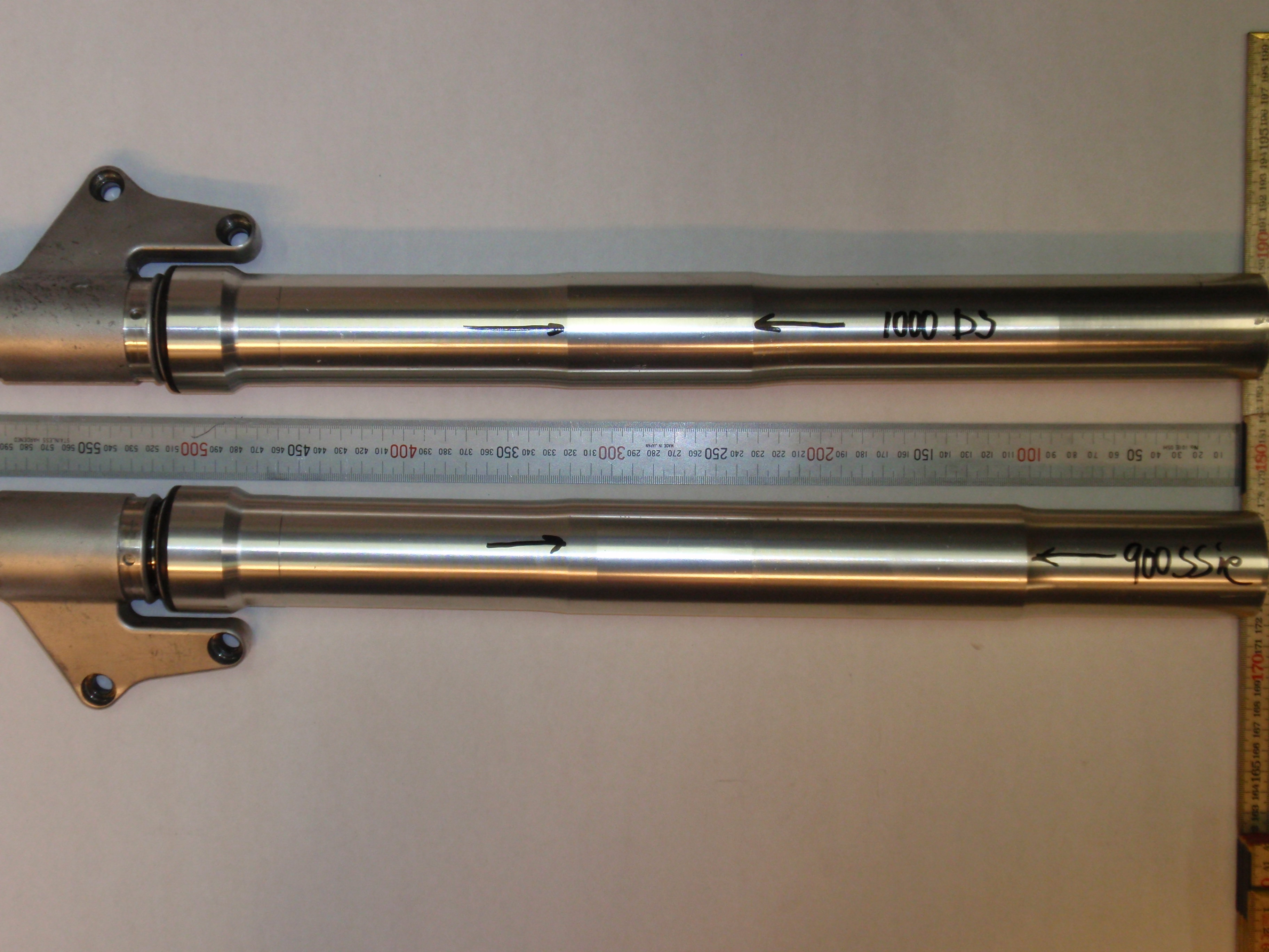

Unten links SSie, rechts ST4s (43 mm).
Edit: Längere Klemmung, aber in der falsche Richtung .... 900 SSie-Holme helfen also nicht. Aber wenn 1000 Ds, hydraulisch viel besser.

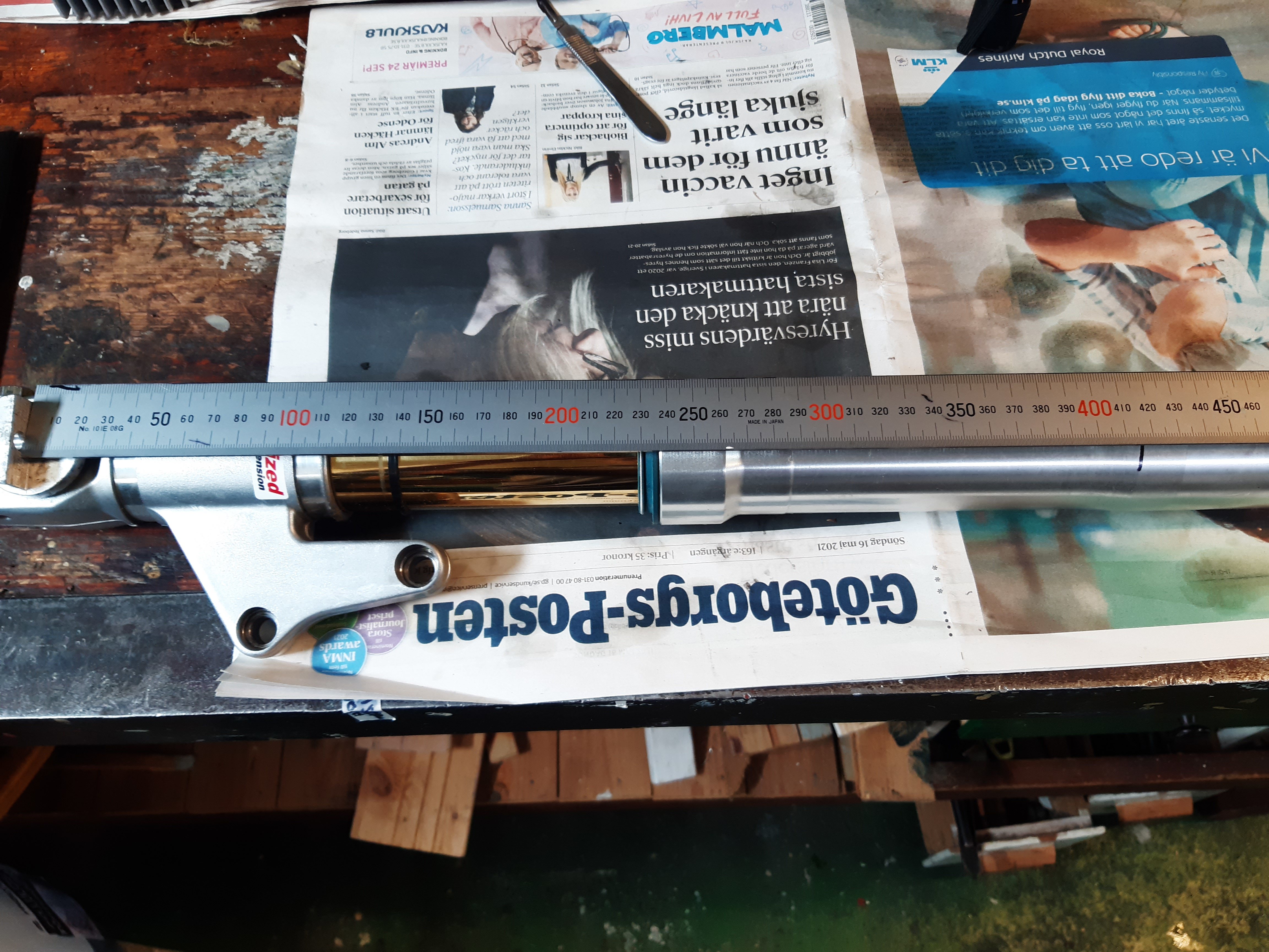

Ich glaube, du hast dieses Mass gemeint? Achsmitte bis Anfang (unten) Ø54 mm: 418 mm.
Gabel aus einem ST4S, ausser TiN-kosmetik identisch zu S2R und andere Monster der gleichen Generation.

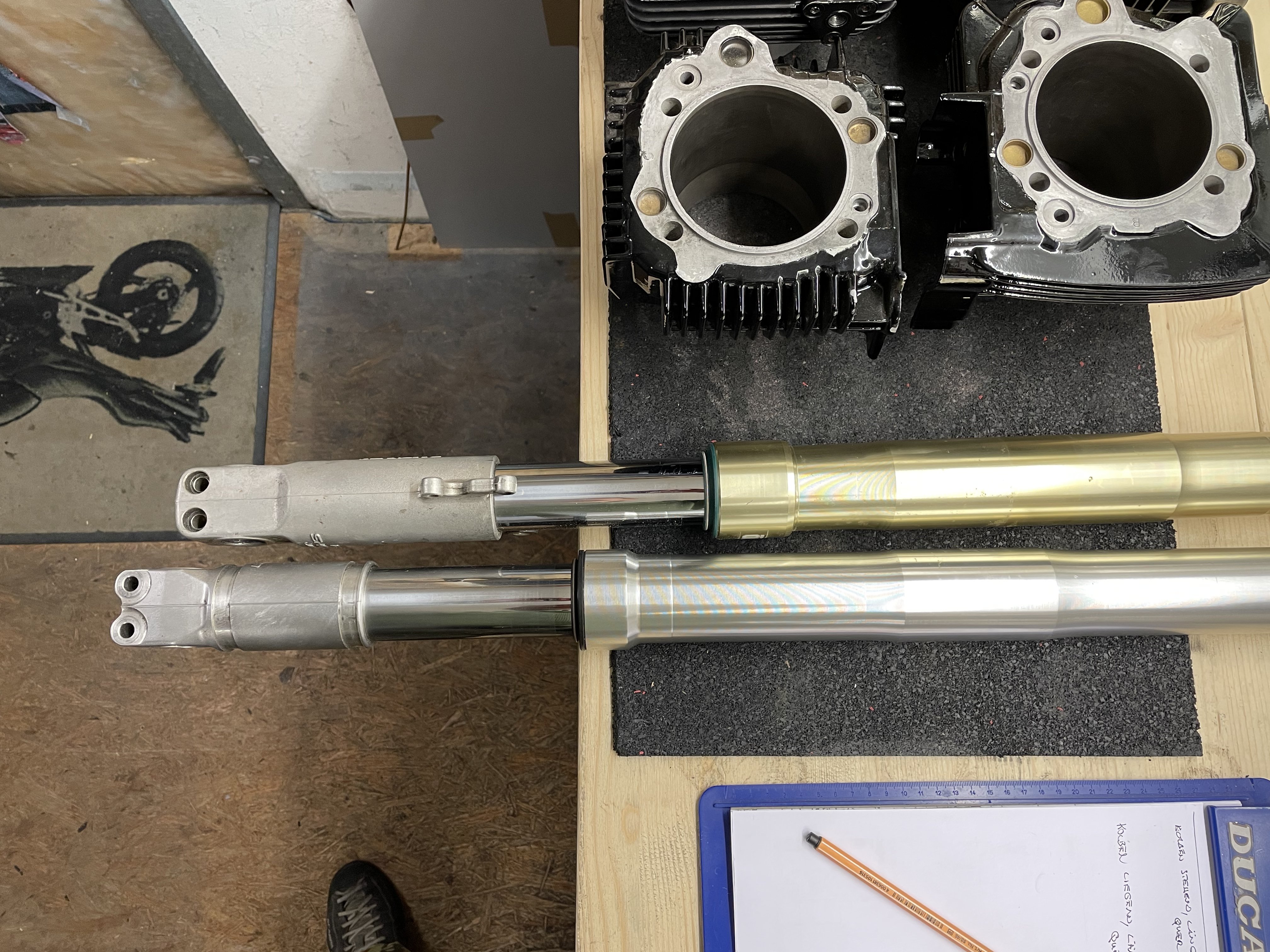

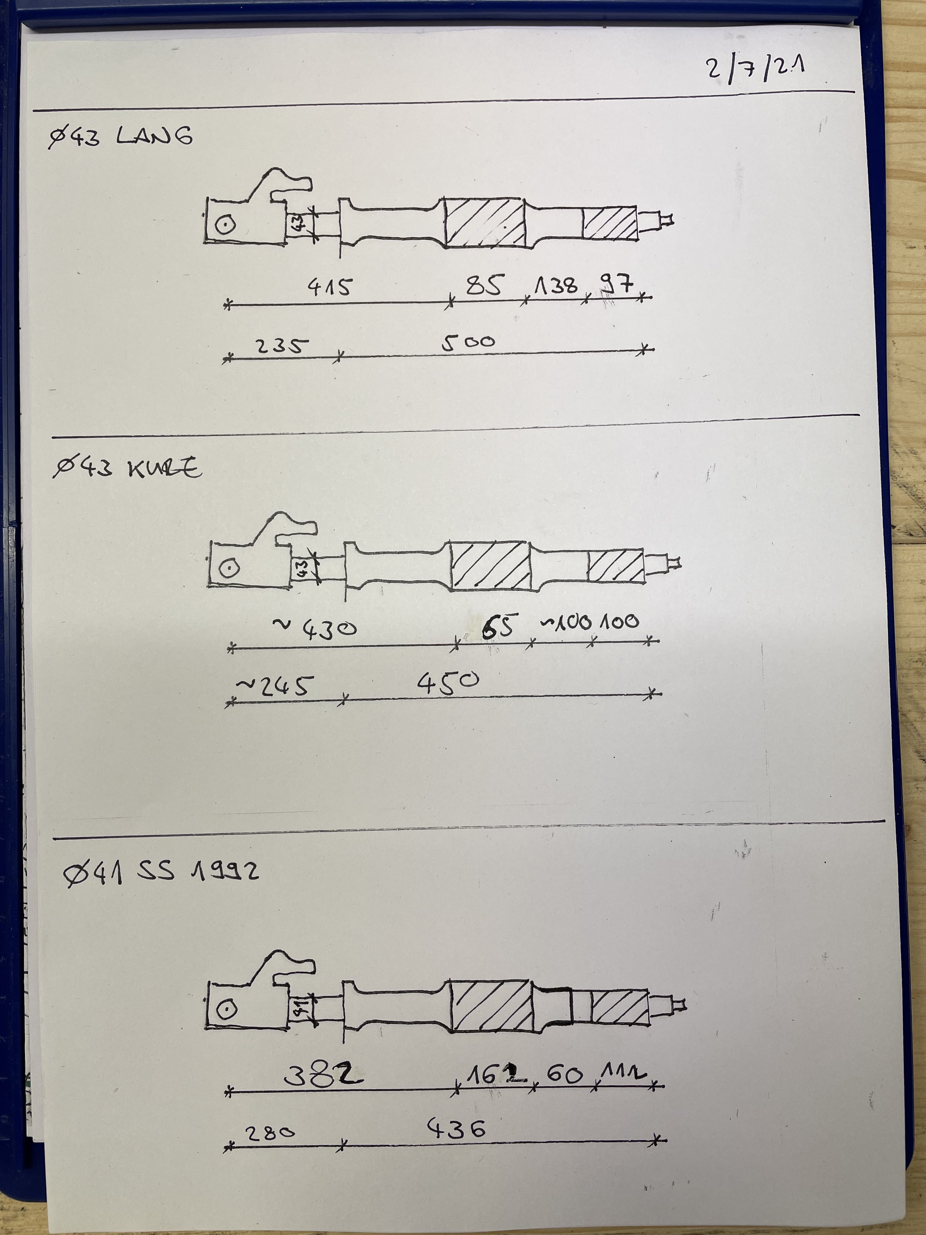

Habe gestern mal gemessen. Zunächst habe ich die ausgebaute silberne Gabel an meine eingebaute gehalten und mich wie Schnitzel gefreut, dass sie 50mm kürzer ist. Ernüchterung folgte jedoch sofort: alles nur oben. Unten sind sie gleich, ich kam auf etwas andere Werte als Deine 418mm. Aber die Stelle genau zu definieren, wo der Klemmbereich beginnt ist auch nicht so leicht. 3mm hin oder her sind aber auch nicht das Thema.
Im Vergleich zur Original-Gabel sind es rund 33-35mm zu viel. Immer bezogen auf Achse der Achse.

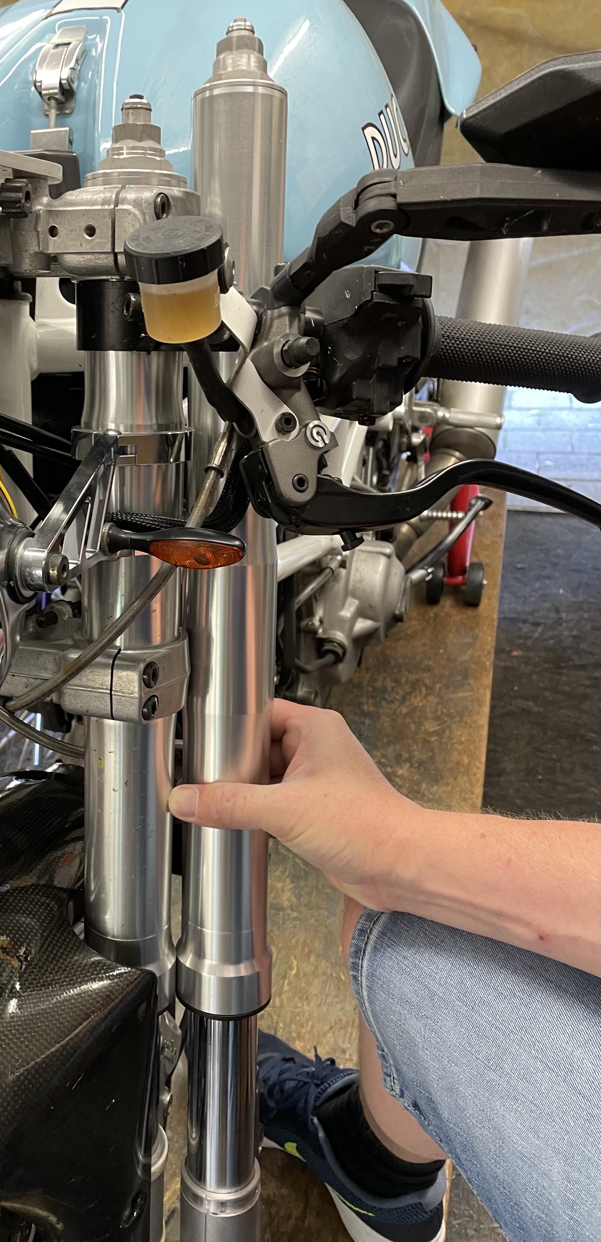

An der Monster habe ich die Gabel so weit durchgesteckt, wie möglich. die untere Klemmung noch 2-3mm in die Brücke hineingeschoben. Vorspannung ganz raus. Hinten habe ich noch relativ viel Negativfederweg übrig. Den kann ich auch reduzieren. Dann Probefahrt. Wollte das Fahrwerk eh schon längst einstellen...

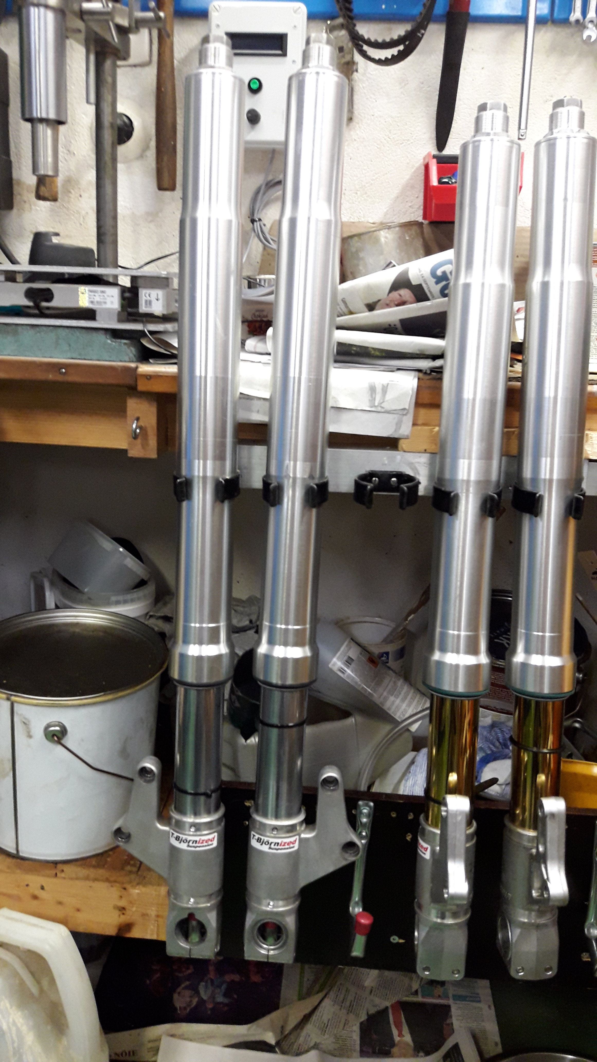

Bilder eingefügt
Wahnsinn! Danke @RaoulD  Jetzt kann man richtig eine Linie fahren… 🥳 Vorne hängt sie jetzt arg in den Federn. Liegt vermutlich daran, dass die Zugstufe fast ganz offen ist und die Druckstufe ziemlich zu. Wollte damit erreichen, dass sie erstmal tief bleibt. Hinten ist mit ca. 15mm Negativfederweg nicht viel Komfort auf dem langsamen holprigen Teil der Haustrecke. Aber weniger ungemütlich, als erwartet. Bisschen rumspielen noch, dann wird’s. Also wie im echten Leben 🤪
