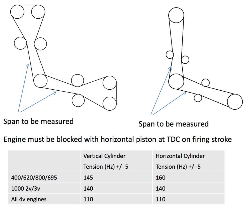

Schau dir das eine oder andere Video zum Thema Riementausch an, DAS hier habe ich dafür z.B. ausgiebig angeschaut. So ein paar Dinge musst du beachten, wer aber sich einen alten LC4 antut, der sollte vor der Arbeit auch nicht zurückschrecken. Für die Riemenspannung hatte ich mir das günstigste Mikrophon aus dem Amazonas geordert, dazu jpdiag o.ä., läuft. ;)

Riemanspannung macht man mit dem Handy und Musik-Software, brauchst nur die Frequenz messen beim zupfen

Das mit der Riemenspannung is cool. Wie beim Bass stimmen.
Hab ich im Video von @Throttle_Jockey gesehen.

Wichtig is aber, dass der jeweilige Zylinder im Zünd OT steht und, dass du an der richtigen Stelle zupfst! Siehe Bild
