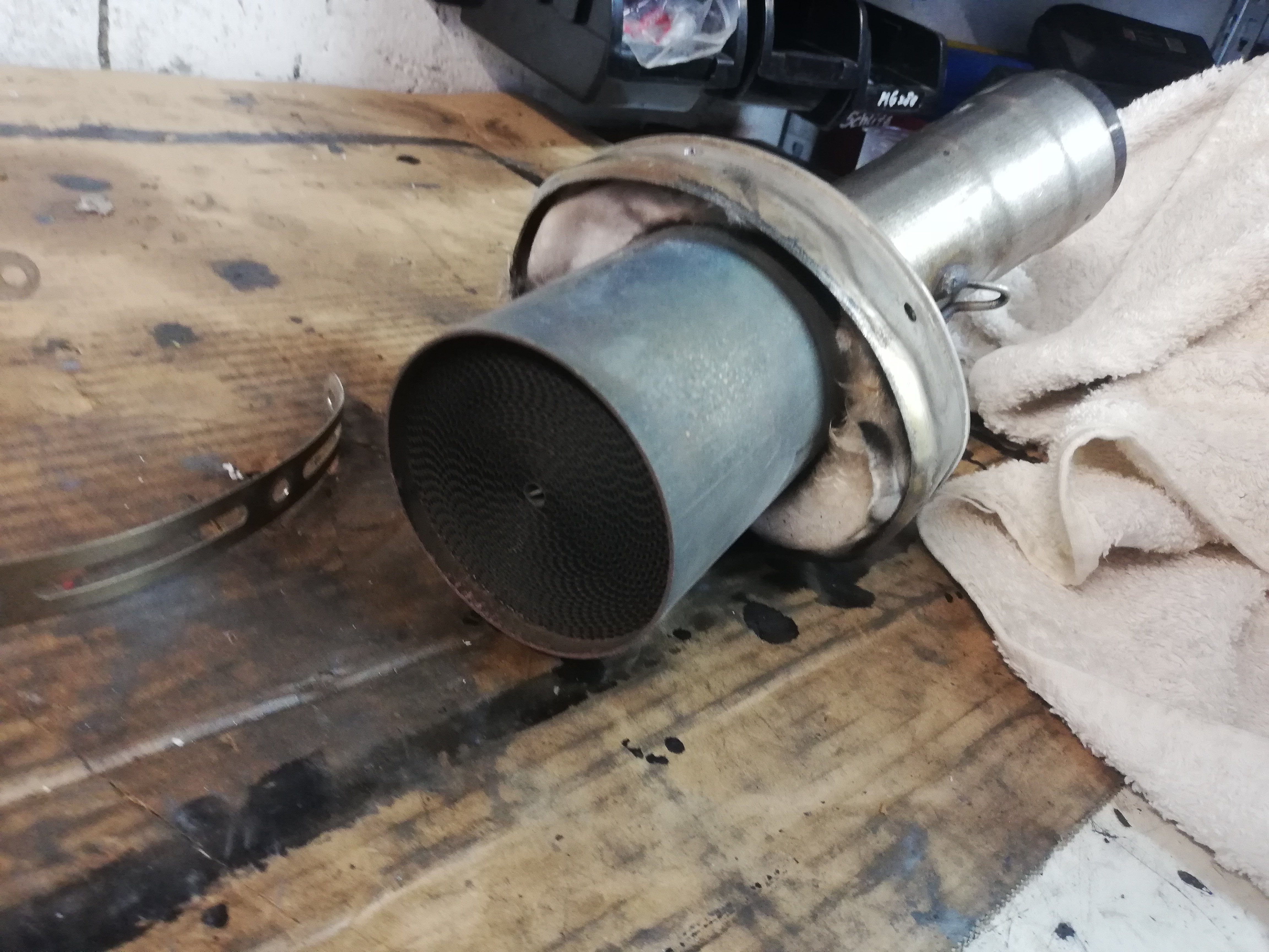

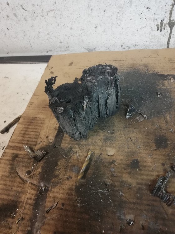

So, habe mich dieser Tage wieder mal meinen Dingen widmen können und habe jetzt mal die Kats aus den Seriendämpfern entfernt. Gestern dann mal gefahren und der Motor dreht locker bis über 11000U/min. Also lag es wirklich an den Kats.
