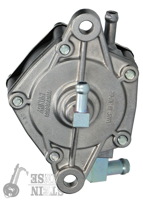

Ich habe mir eine neue Pumpe gekauft und will sie an einer Bimota mit 900 Duc Motor verbauen .
Für mich sieht es so aus , das ich Pumpe unten Rechts zum Tank anschliesse , Anschluss mittig Unterdruck Ansaugstutzen , Anschluss Pumpe oben Rechts Vergaser  Zuleitung.
Anspringen funktioniert .. aber wenn ich  Anschluss Pumpe oben Rechts  abziehe ... tropft da weiterhin Sprit raus ... und das ist es , was mich wundert ... wenn der Motor aus ist ... dürfte doch mangels Unterdruck da kein Sprit nachlaufen ?   Falsch angeschlossen ? Pumpenmenbrane defekt    oder Normal ?
Gruss ... der ratlose CheeRS

Ich habe eine von Dellorto an der SS, und da tropfelt es auch.
Ist halt kein automatischer Benzinhahn.
Kannst ja mal bei voller Schwimmerkammern die Zuleitung zum Gläser abziehen, dann siehst du recht fix ob sie fördert oder eben nicht so recht.
Meine SS lief mit Flachschieber ohne Pumpe auch ganz gut.
Bis der Tank nur noch 1/4 voll war, dann fehlte statischer Druck und es lief zu langsam nach.
Magerte bei Volllast Fahrten ab.
