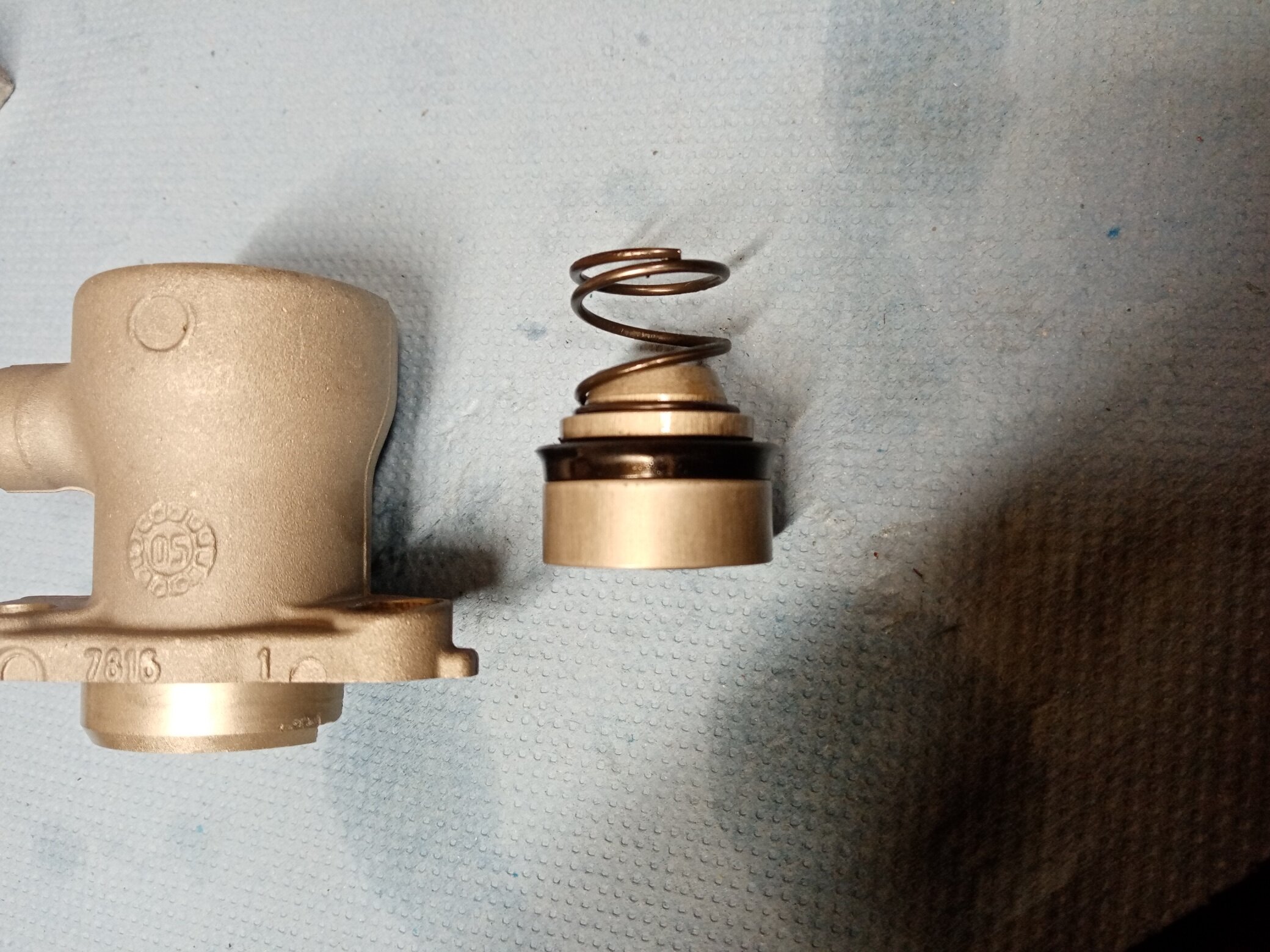

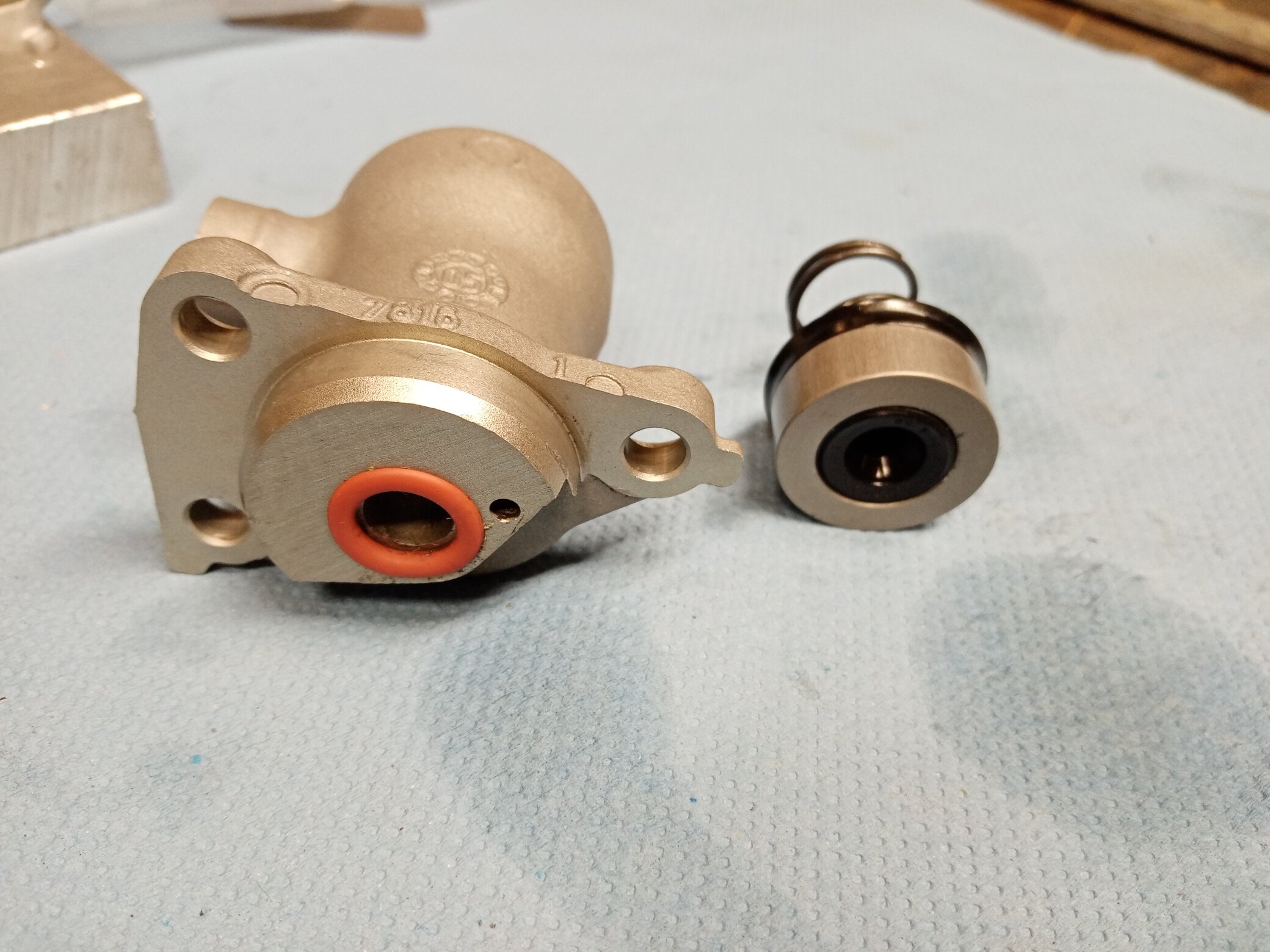

so ganz versteh ich's nicht. Theoretisch soll ja diese Seite des Zylinders gar keine Hydraulik Flüssigkeit sehen.
Du meinst den Wedi?
Denke, das nur ne Staub Abdichtung damit damit die Stange da kein Dreck reinschiebt.
Der Wedi dichtet also nur den kleinen Raum innerhalb des Kolbens wo das Ende der Druckstange sitzt
In den Zylinder selbst kann allerdings Trotzdem Dreck reingeraten.
An der Stelle wo der Kleine oring vom Kupplungszylinder zum Motorgehäuse dichtet, wäre der Wedi Sinnvoller.
Das glaube ich aber nur.

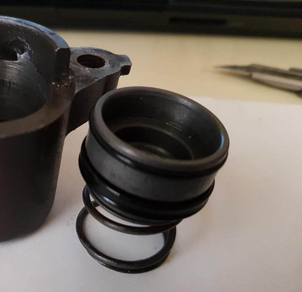

Bild vom Kolben mit neuem Nutring in NBR
Das jetzt der Zweite Nehmerzylinder mit dem Vermackten 12Kant,hab den Deckel auf der Drehbank herausgenudelt.
Wird eingeweckt für Schlechte Zeiten.
Soll ja bisschen Fett rein, da macht der Wedi/Stangendichtung schon sinn.
Dreck kann doch eigentlich nur durch die "Entlüftungs" Bohrung rein kommen.
Oder dichtet der orangne Oring das nicht ab?
ein kleiner Schaumfilter vielleicht...
Ich hätte mir fast so einen neueren eingebaut, ich find ihn nur optisch unpassend.
Deshalb hab ich's so gemacht:
Tja, weis auch nich, sollte aber besser als vorher sein.
die Nut für den Oring einstechen hab ich mich nicht getraut, daher geschliffen.

Was ist das für ein Kolbendichtring auf deinem Bild?
Schaut so aus wie ein x-Ring?
ja. gabs aber nur in NBR.
edit
weil: war undicht und ich hab ihn getauscht gegen st2 der rumlag und schon mal frisch gemacht wurde.
ergebnis: 2Tage hats gehalten.
Schnauze voll, das muss besser. dacht ich mir.
zumindest ist es bis jetzt schon mal nicht schlechter.

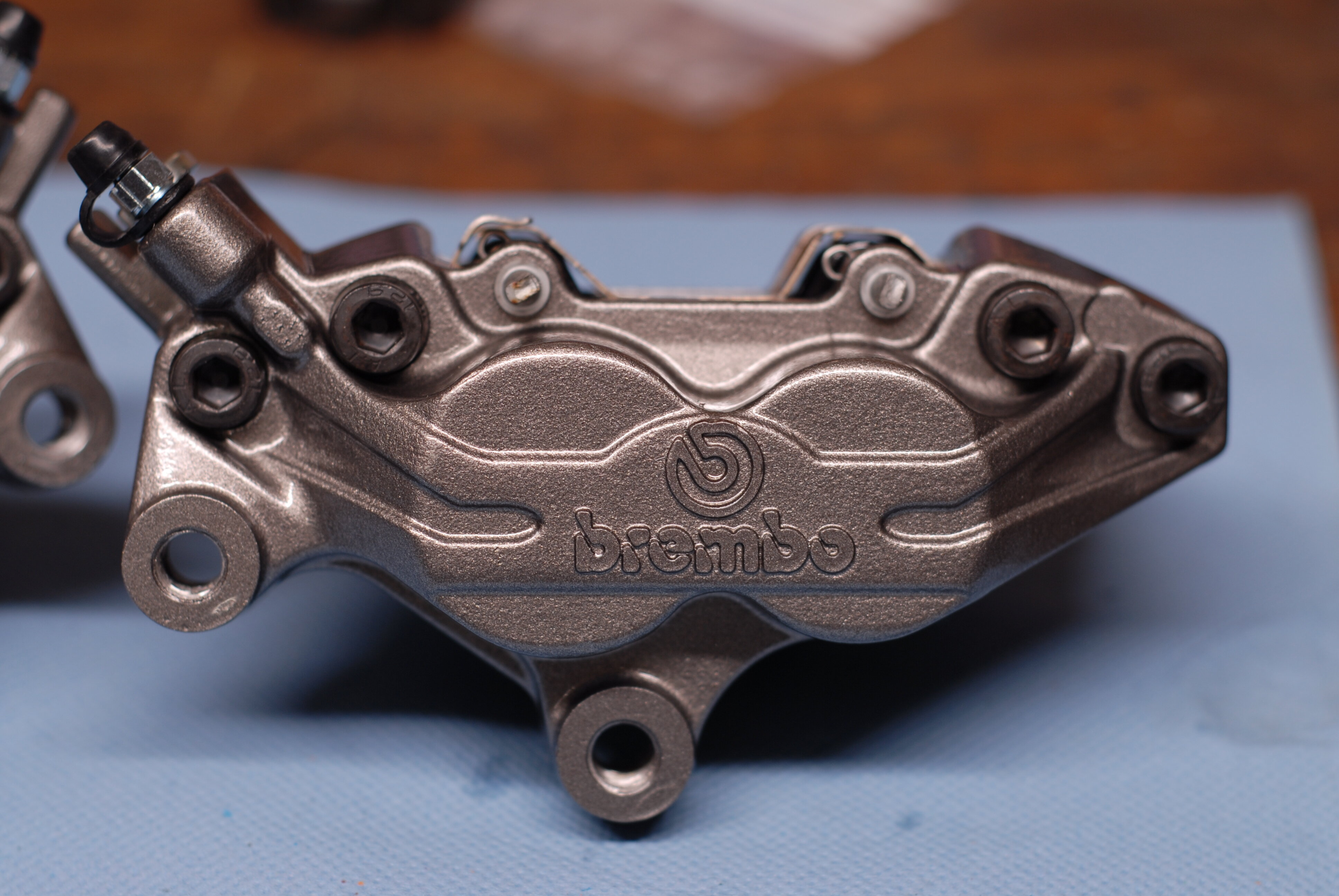

Bin ebn grad dabei die Brembo Zangen neu zu Lackieren,mir ist da so'n Ultraschall Missgeschick passiert😬
Hatte Lesebrille nicht auf,und hab den Reiniger eins zu zwei verdünnt.
Stand aber wohl ein bis zwei % oder sowas drauf.
Darf @bergbewohner01 jetzt nicht lesen,vollkommen entgoldet die Dinger jetz.

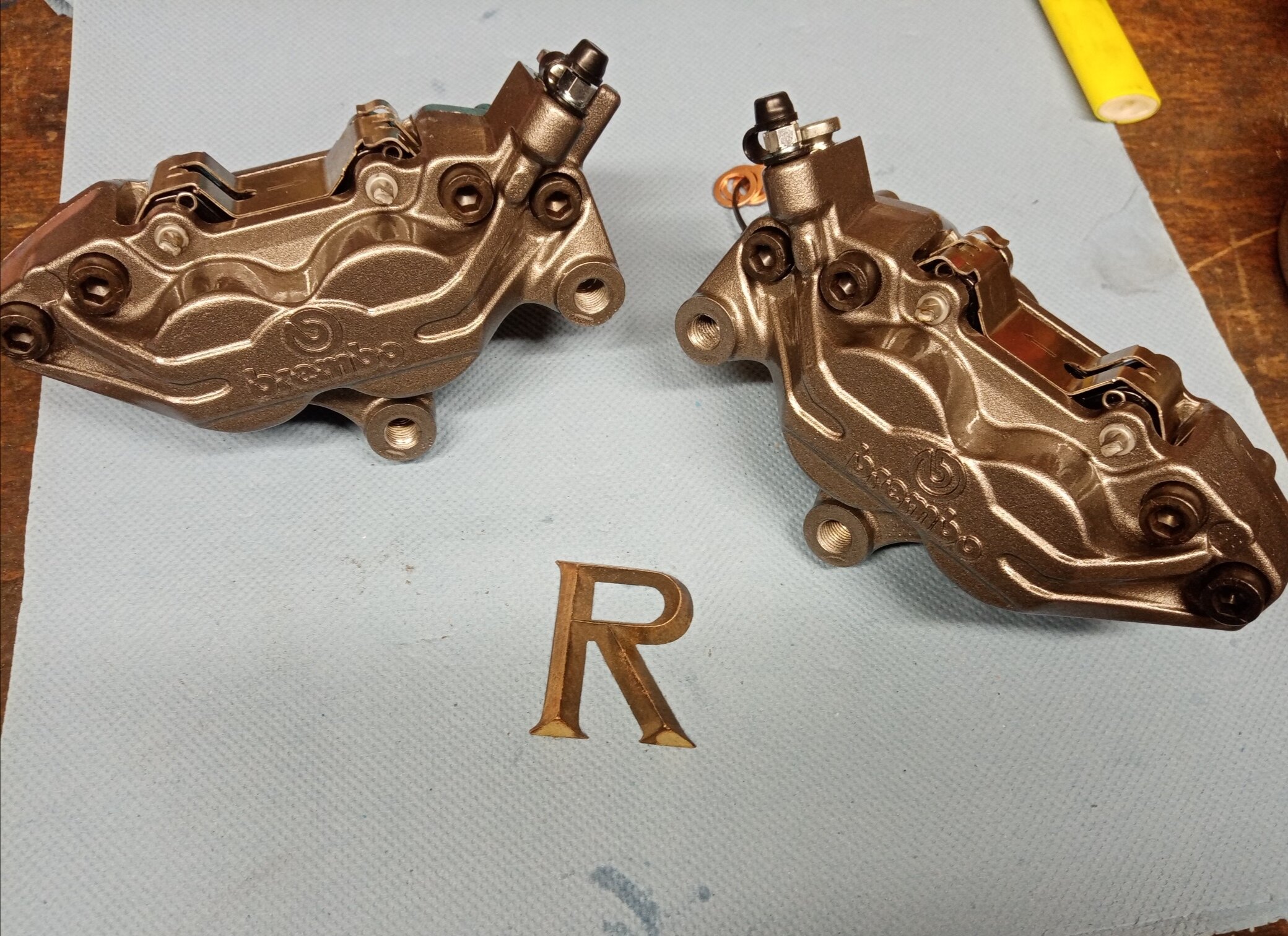

Klein wenig was gemacht,
Nach dem entgolden der neue Lack.
Feldgrau Metallic von Mazda.
Also wie der Rahmen, (und demnächst die Alu Schwinge)
Neu Gummis, neue Nippel,neue Schrauben, denke alles fein.

Mhhm, leider immer noch eher Bronce.
Aber evtl. heisst die Farbe ja nur  irgendwas mit grau.
Der Bildschirm kann aber auch ne Rolle spielen.
Der G sah irgendwie anders aus.
Aber.... die Farbe der Brembo find ich besser.
Edited by galo-nrw

Da haste mich wohl mistverstanden.
gülden ist OK, meinte aber die Farbe der Brembo Zange die Raschel lackiert hat.
Noch besser, wenn die sich irgendwo wiederholt.
Felgen und/oder Rahmen.
Aber wie auch immer, Raschel hat nun ein Sondermodell der Brembo.😇

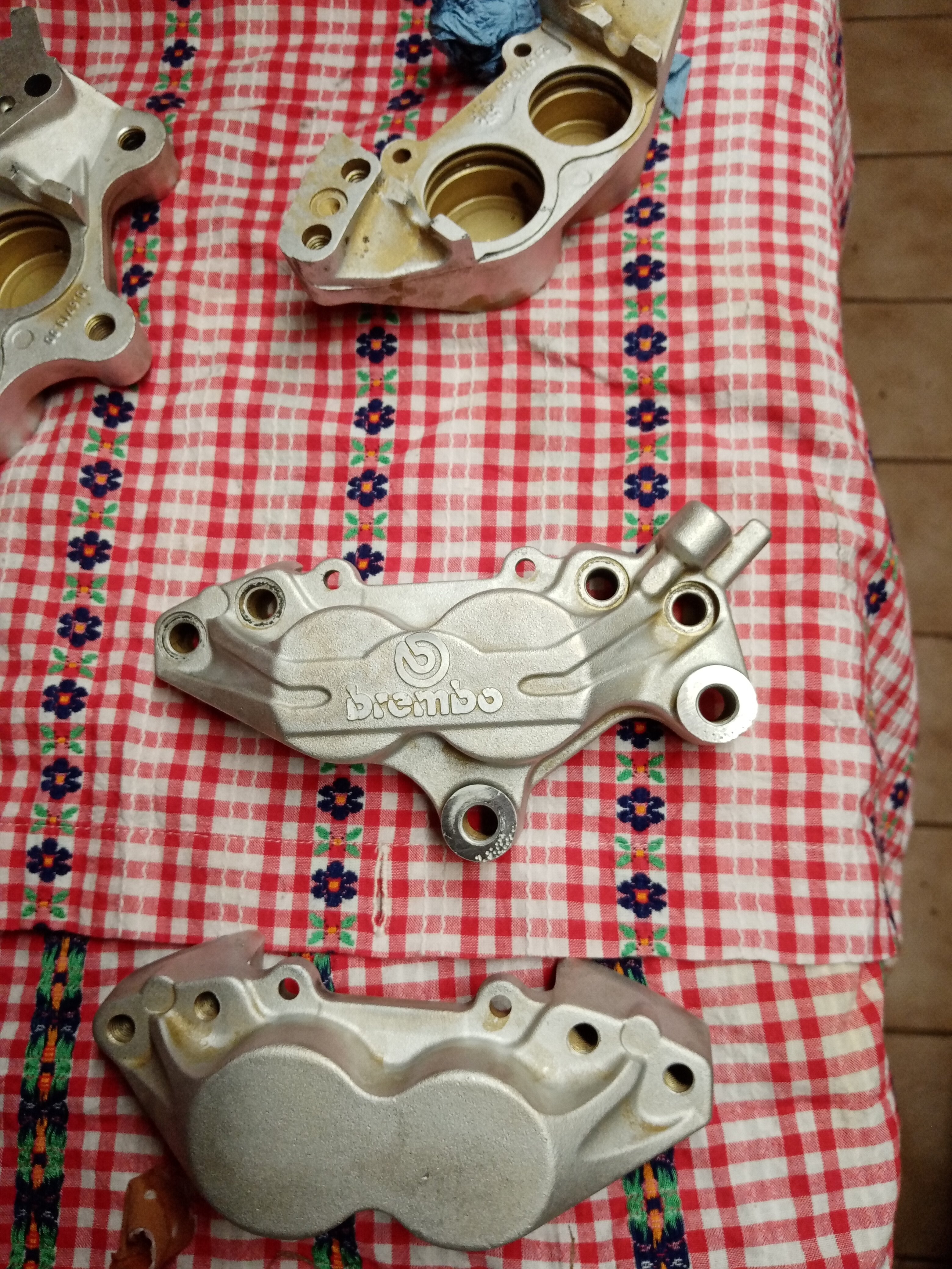

vor 3 Stunden schrieb noch_ein_chris:
Vorderrad Ausbau ohne sattel lösen hat was
Ganz genau😎
entgoldet sahen die scheise aus?
eloxal heile oder weg gebrannt?
Naja, so richtig Scheisse sah das nicht aus. Wie Alu Natur mit rauer Oberfläche, in den Ecken war noch bissi was von der Org Beschichtung.
Nochmal 5 Minuten in der Soße und die Dinger währen Restlos"Sauber".
Allerdings wär dann auch die was-weis-ich-für-ne-Beschichtung aus den Bohrungen für die Bremskolben wech gewesen.
Und das wollt ich nicht.
Derweil ich Blankes Alu mittlerweile nicht mehr so mag, hab ich daher zu der Sprühdose gegriffen.
