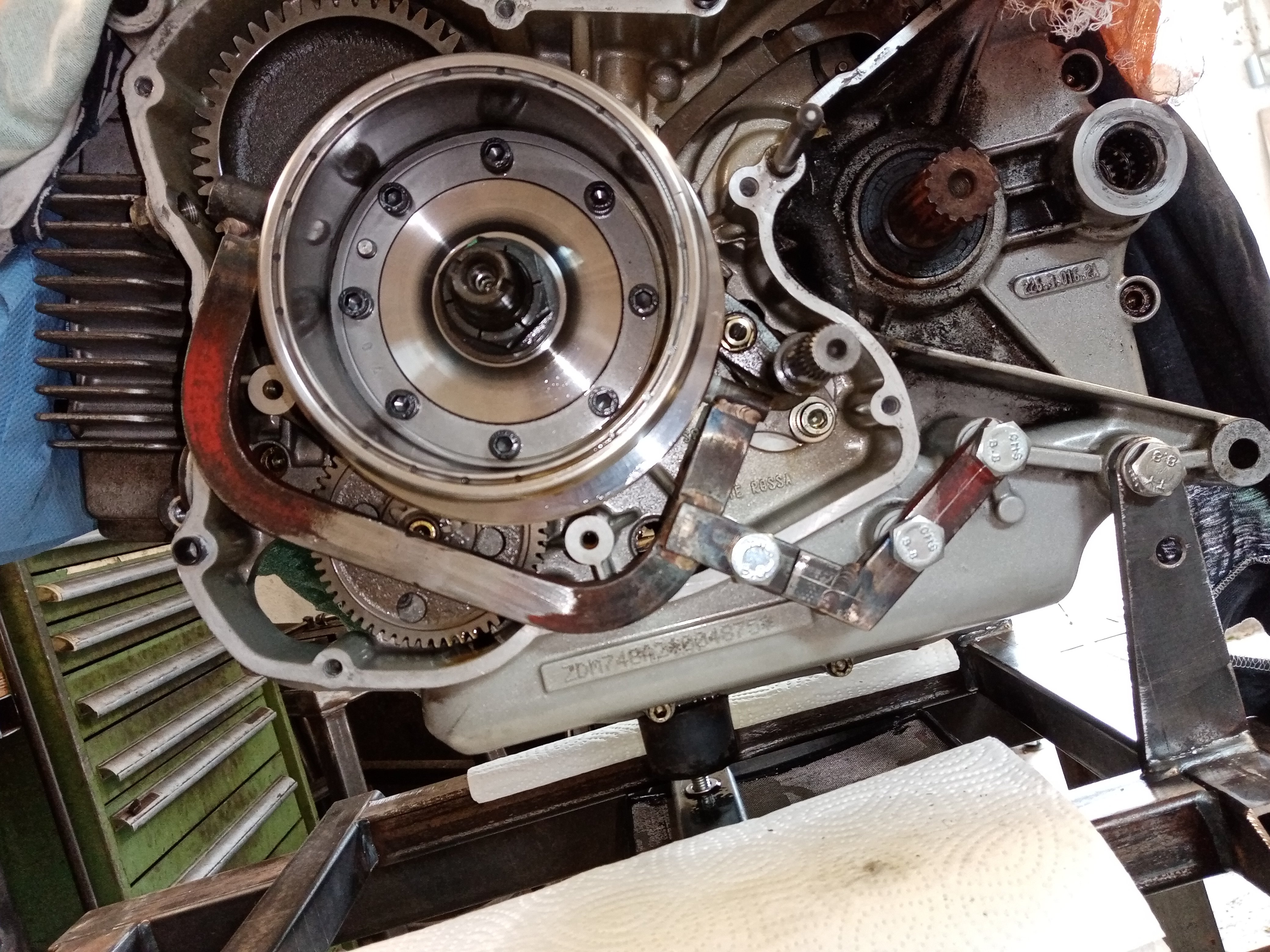

Momentan bin ich noch am zerlegen des Motors.
Leider hab ich keine Ducati typischen Spezialwerkzeuge.

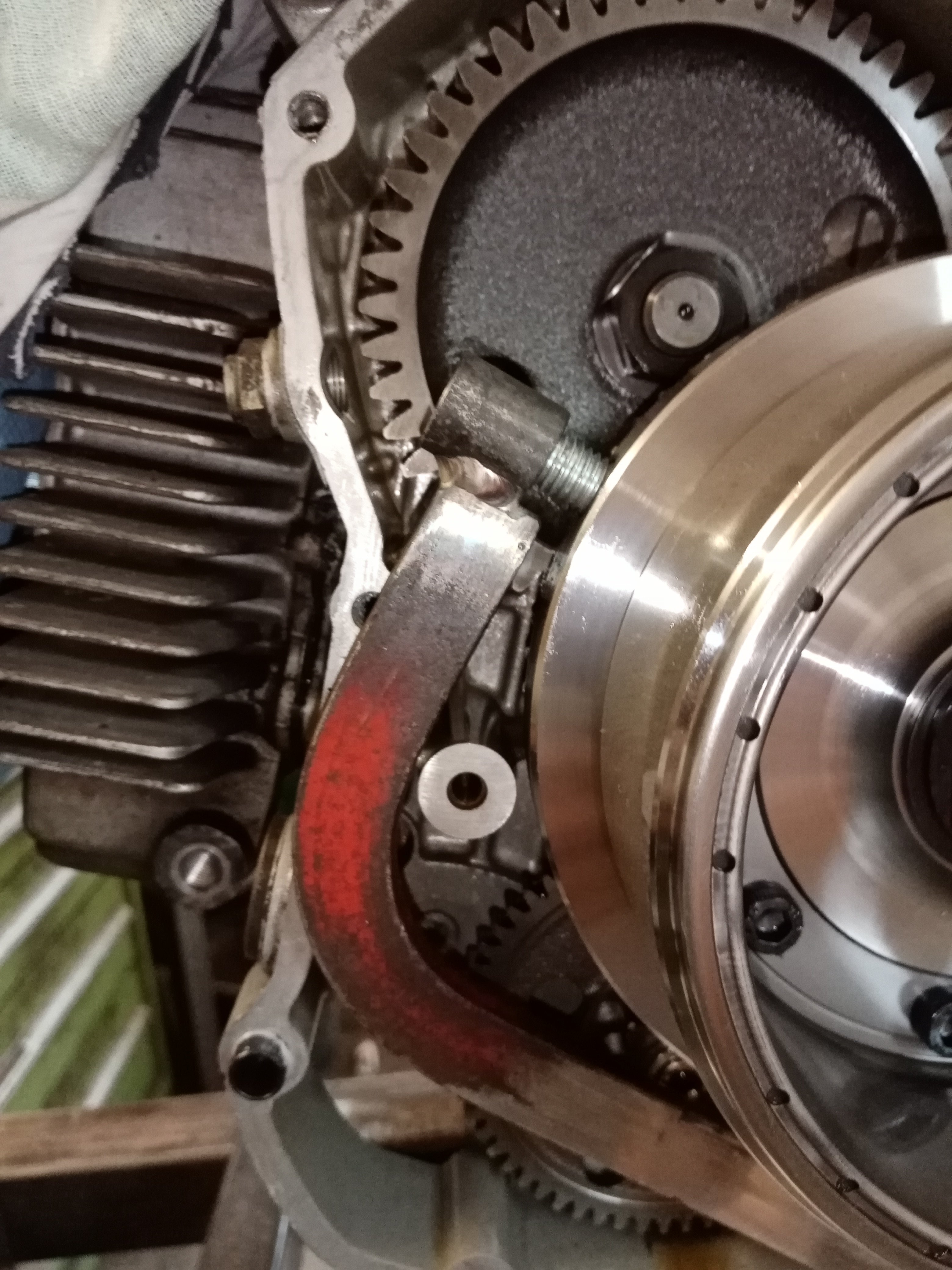

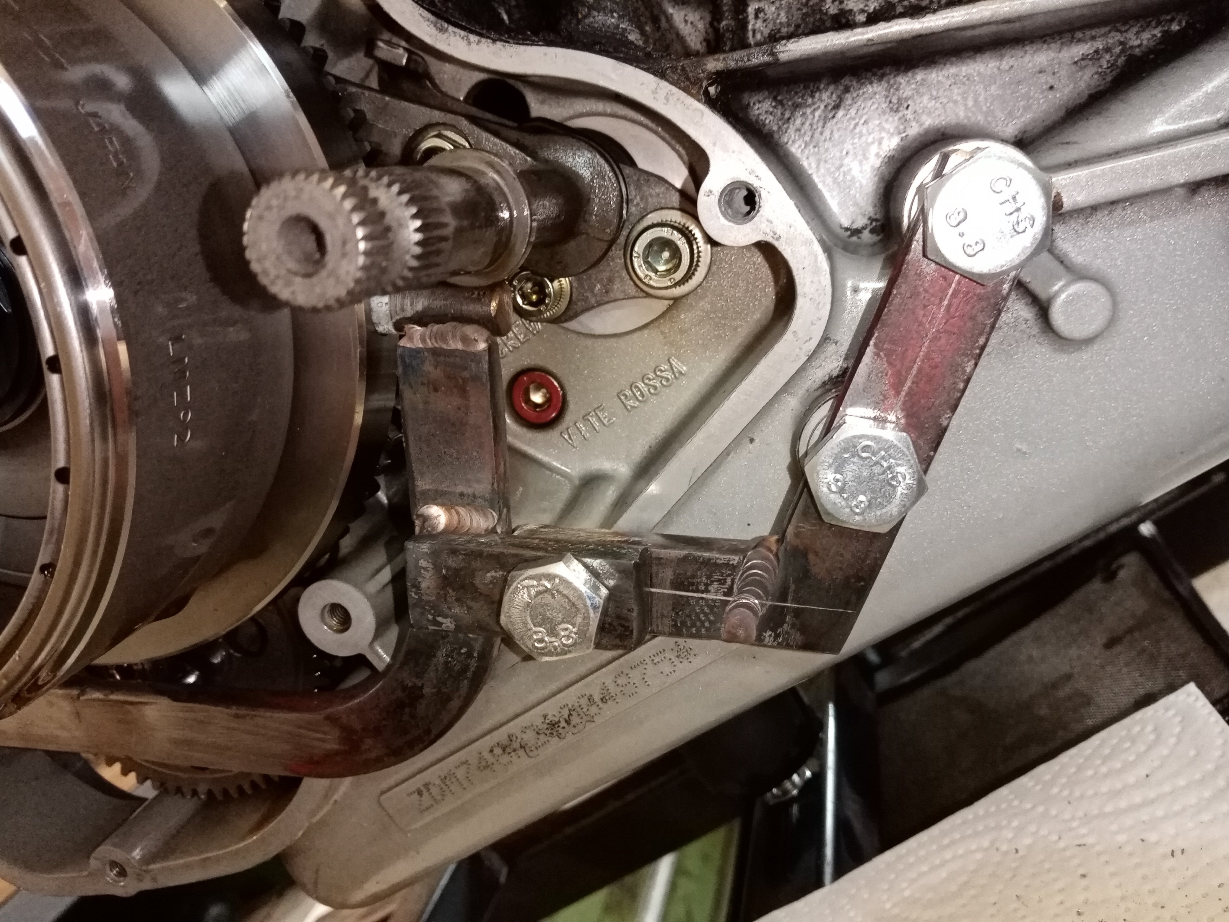

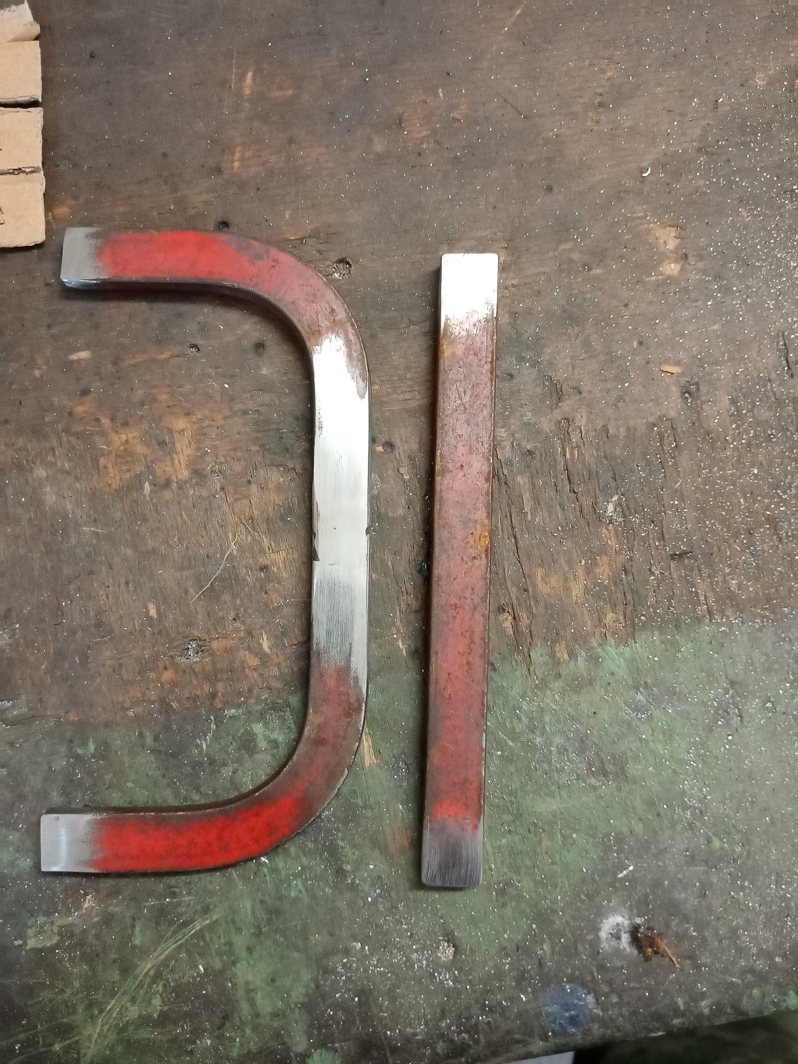

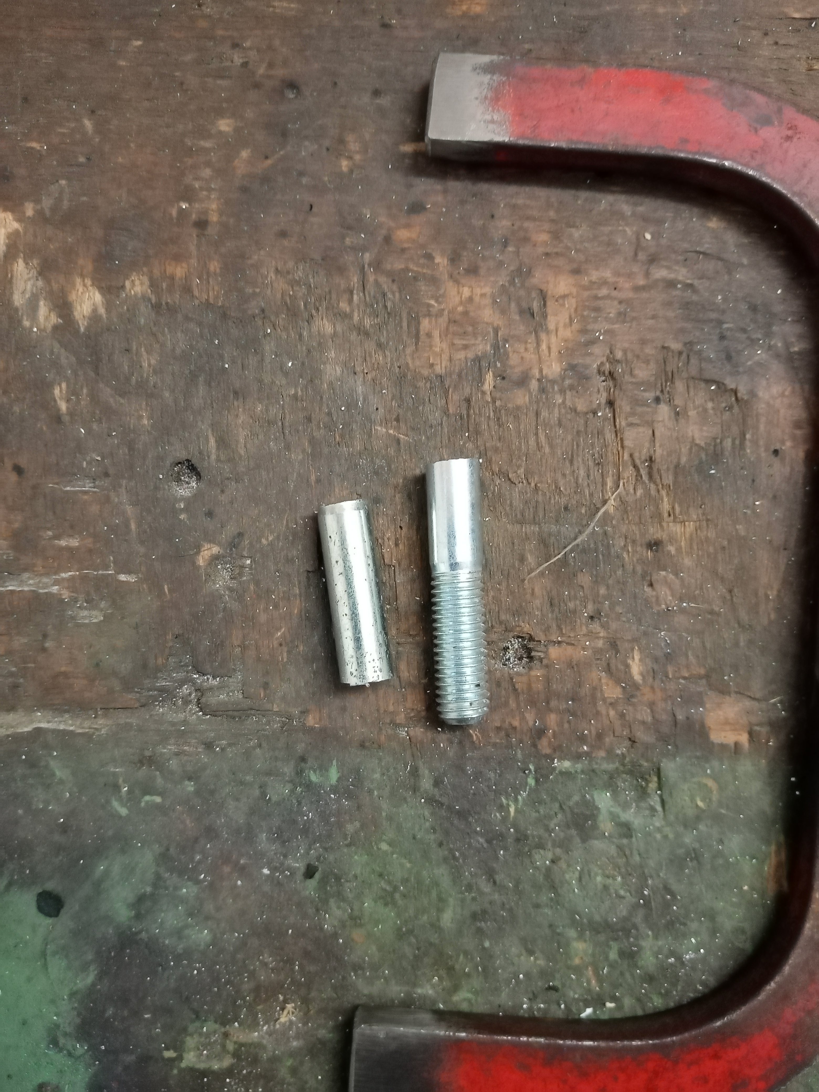

Das erste was ich brauchte war ein Blockierwerkzeug fürs Schwungrad.
Da trifft es sich ganz gut wenn man bei einer Firmen Auflösung dabei ist und nen bissi Gerümpel abgreifen kann.
Ist zwar auch nen bissi Traurig wenns der eigene nun ehemalige Arbeitsplatz ist, aber so isses eben.
Eigentlich wollt ich mir ja was Hüppsches biegen, aber weder die Biegevorrichtung noch das passende Material war noch da.
Also nen paar Schubladen durchwühlt und ne stark gebrauchte Eisensäge gefunden.
Die würde auseinander geflext und zu nem Bügel mit Maulweite so lala 155mm zusammengebrutzelt.
Den Rest hab ich dann zu Hause zusammengebastelt.
noch' wenig Bohren und Brutzeln
dann ist der Prügel fertig

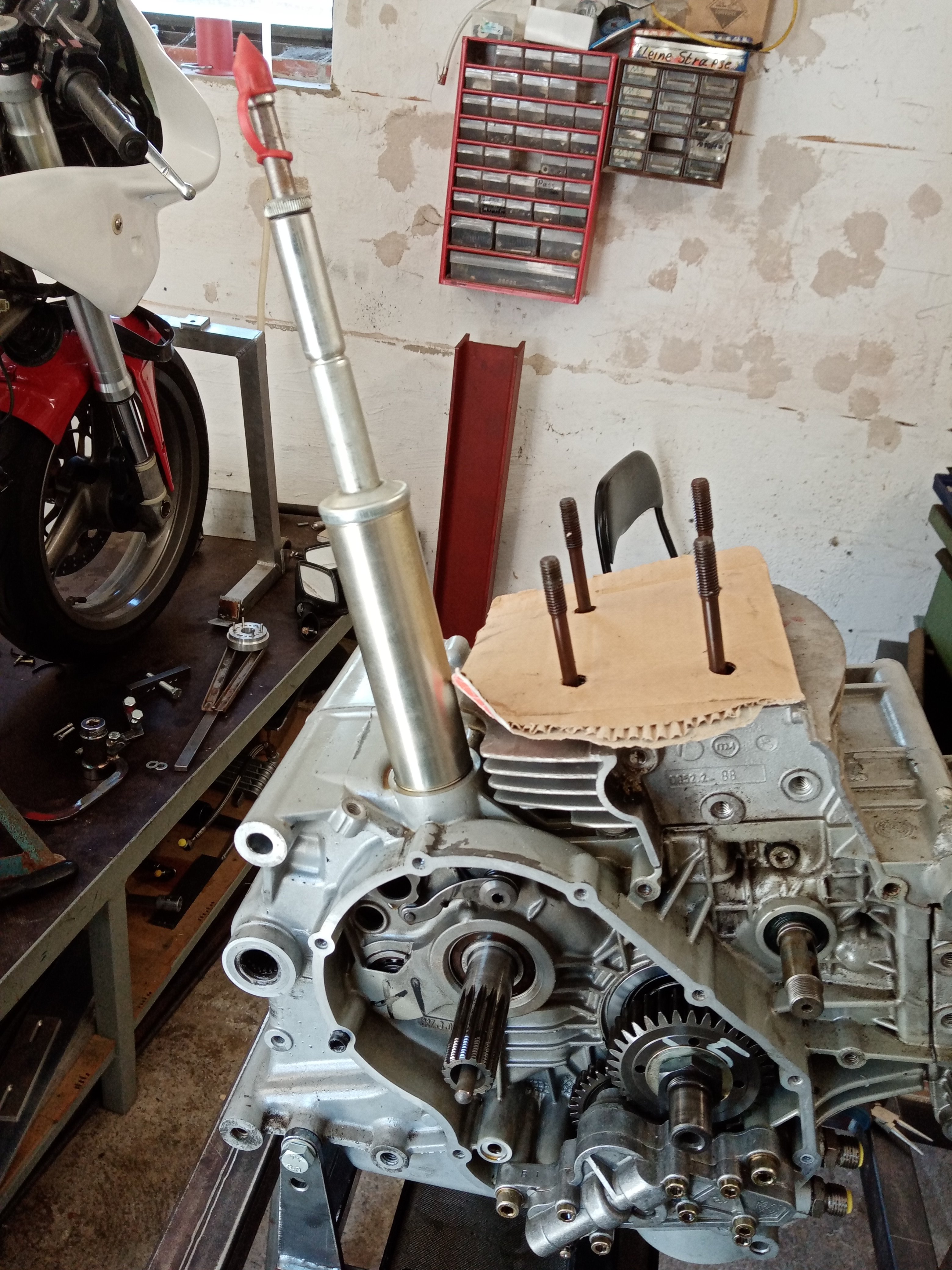

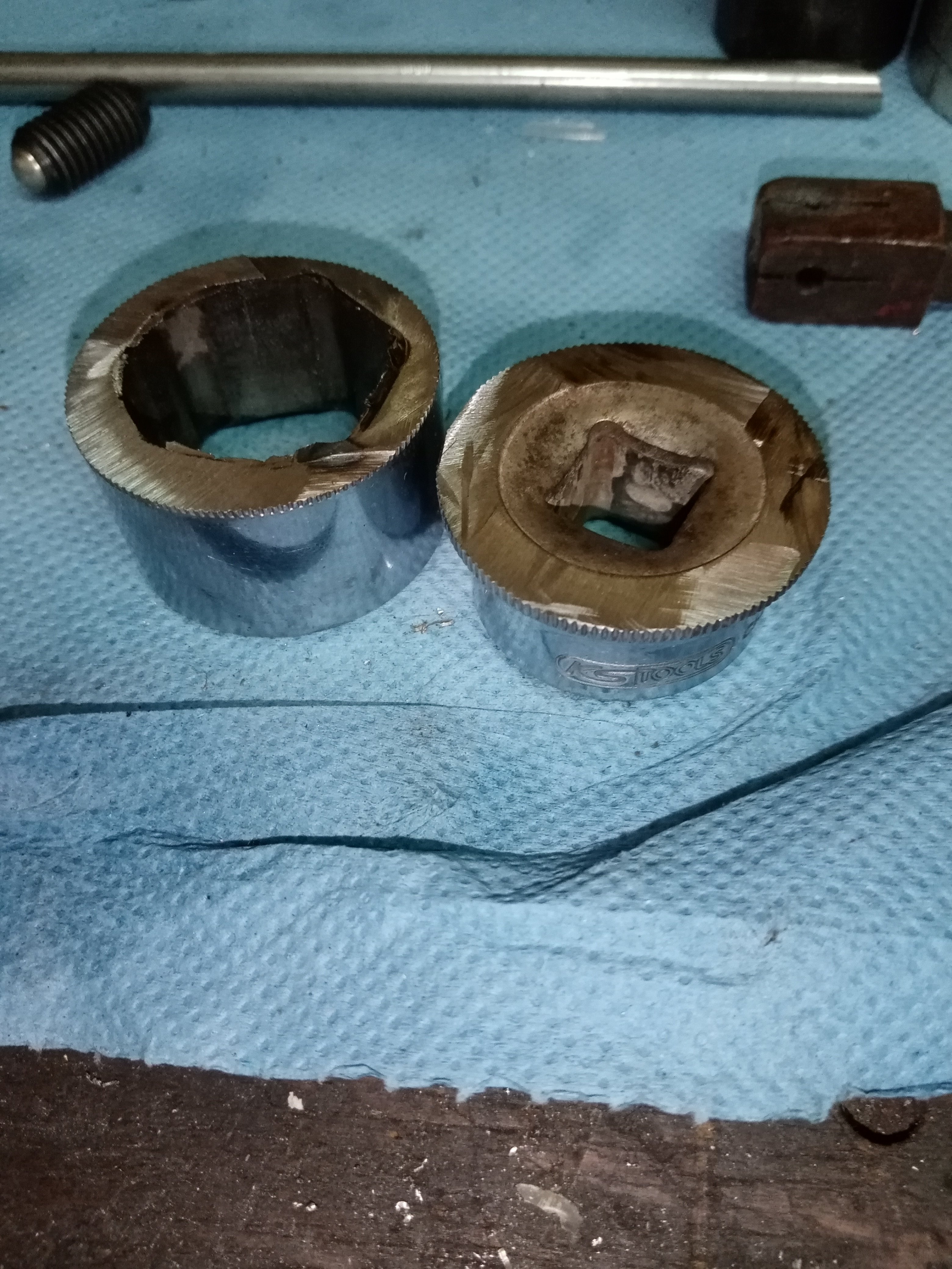

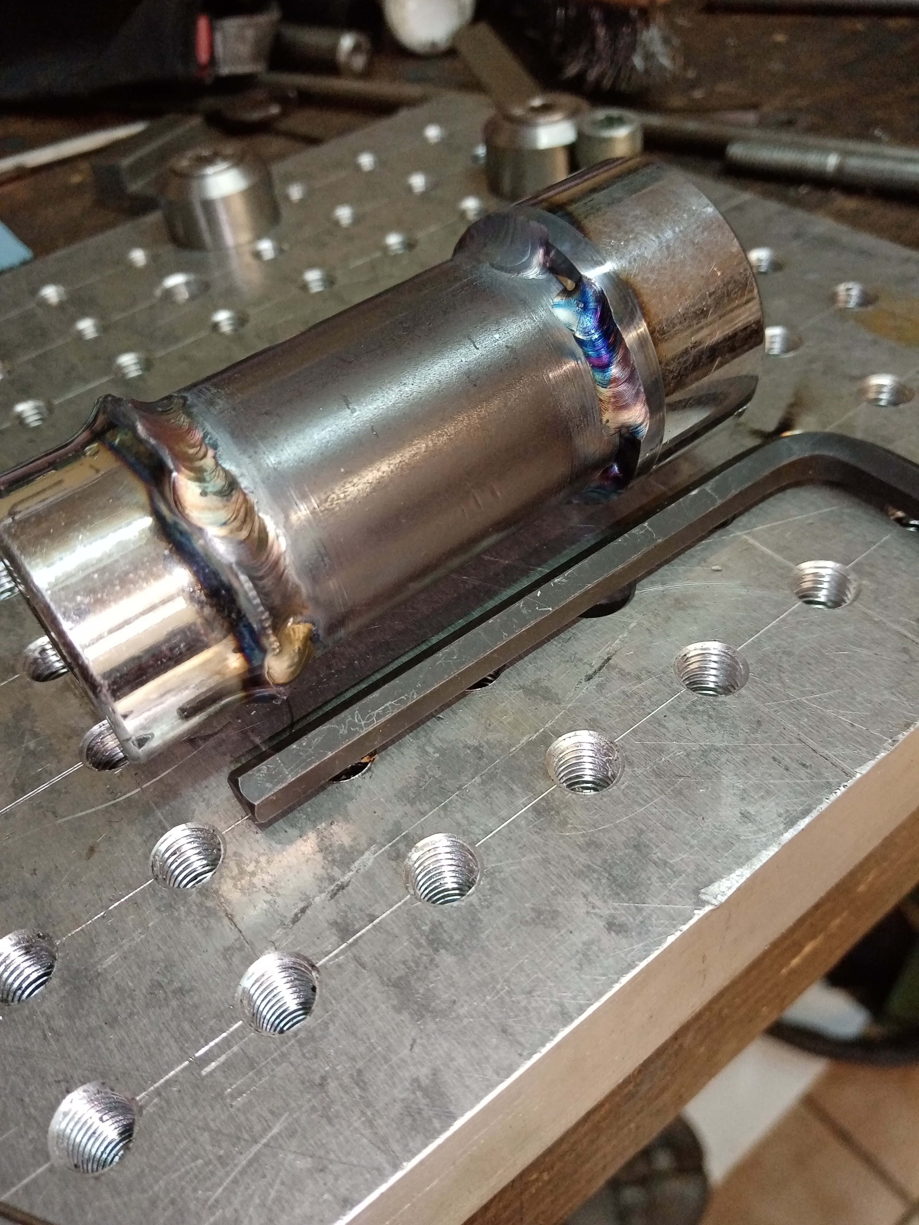

Normalerweise könnte man jetzt die Mutter lösen.
Wenn man eine passende 30er Langnuss hätte.
Hab ich aber nicht.
Also eine zerschneiden und verlängern.
Ihr möget in Schmerz erschaudern:
Ganz genauso.
Das Ding wird derart fest angeschraubt, dass ich “dann doch ziemlich fest” auch mit dem Schlagschrauber ganz gut hinschaetzen kann.
Ist nicht der erste Ducati Motor der so, sichtlich erfolgreich, bearbeitet wurde.
Es gubt ja schon eher kritische Anzugsmomente und eher unkritische. Kurbelwellenstunpfe sind IMHO nicht so extrem kritisch

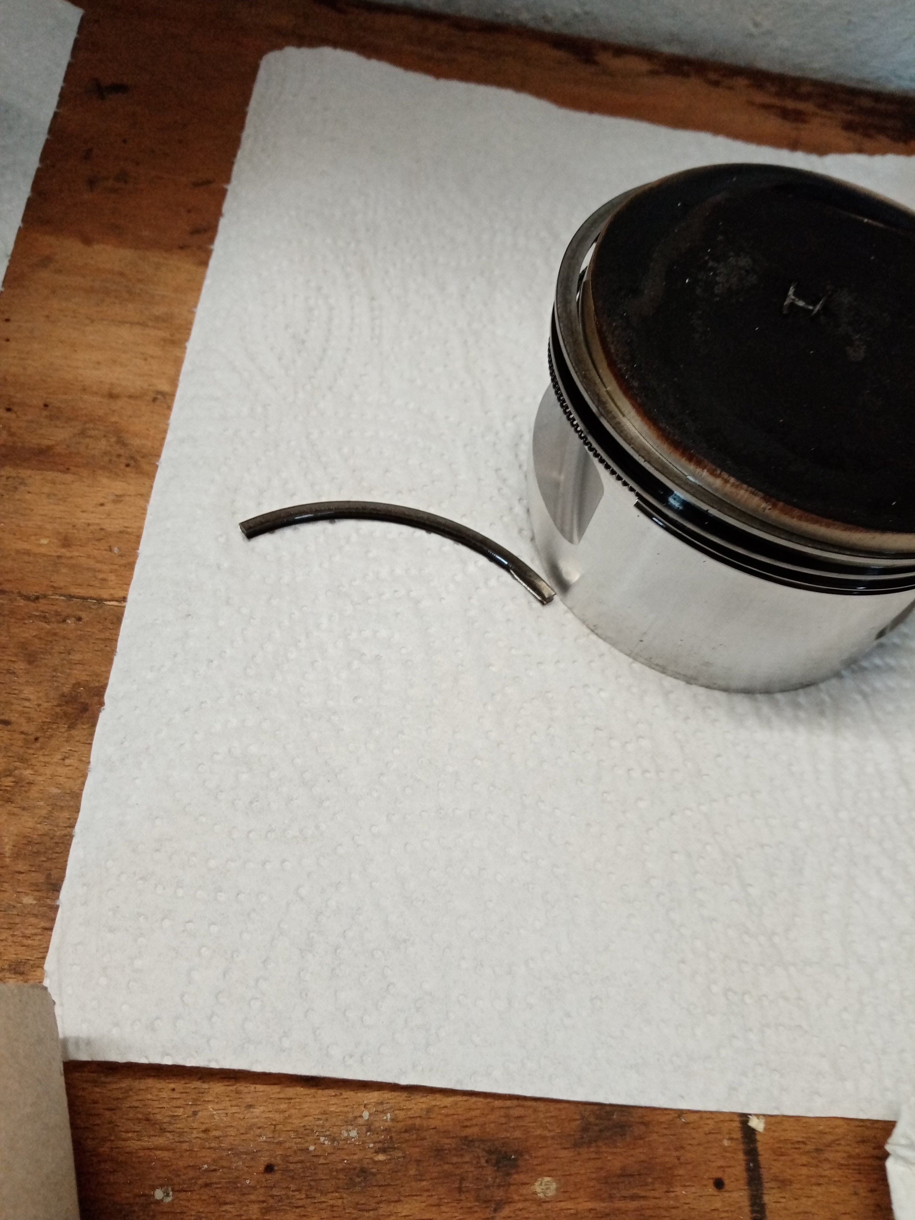

Eben gerade ist aber wieder ein neues Problem aufgetaucht🥺
Hab das Ding nur Vorsicht abgestellt, da fällt nen Stück Ölabstreifring runter...

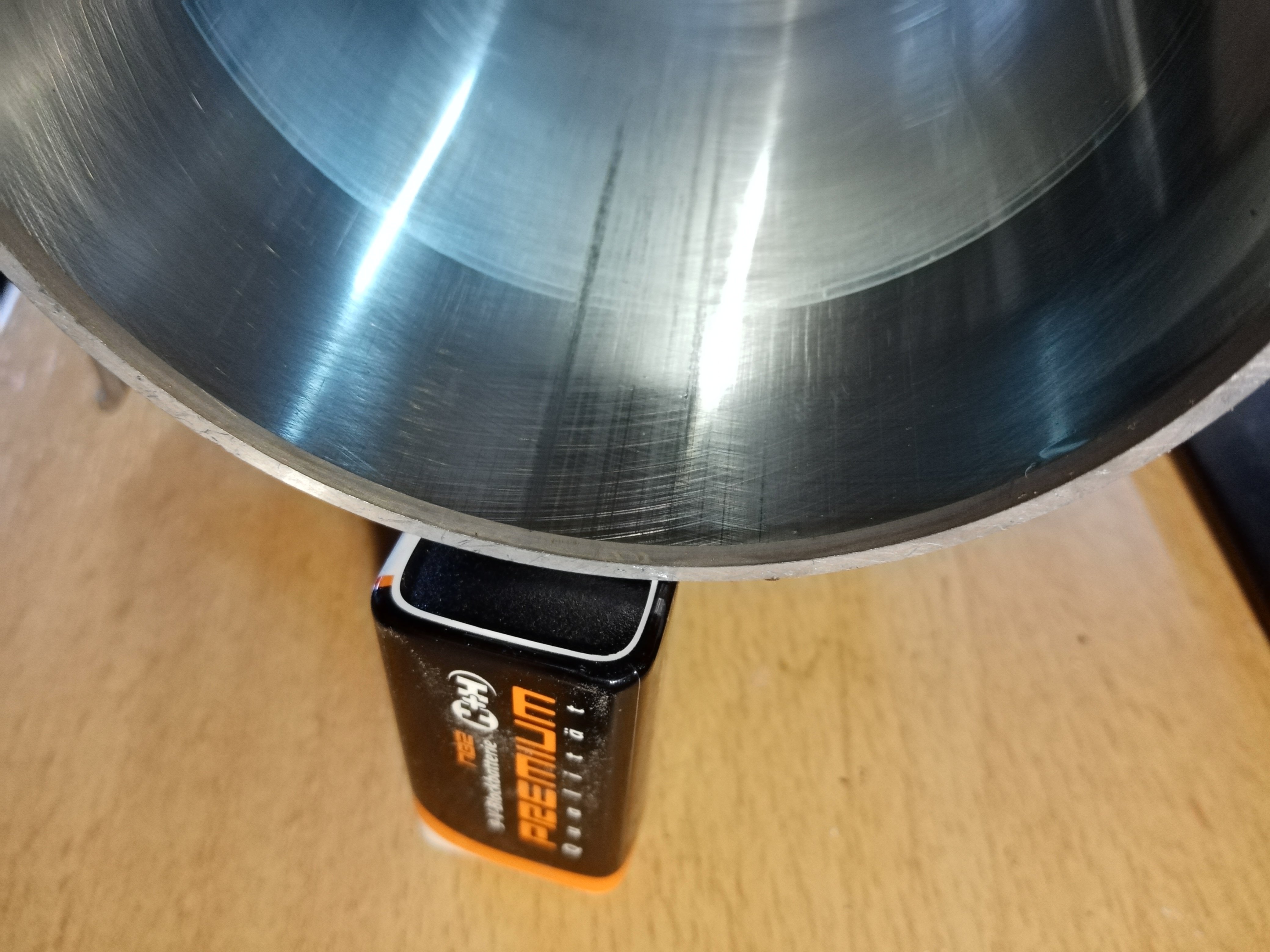

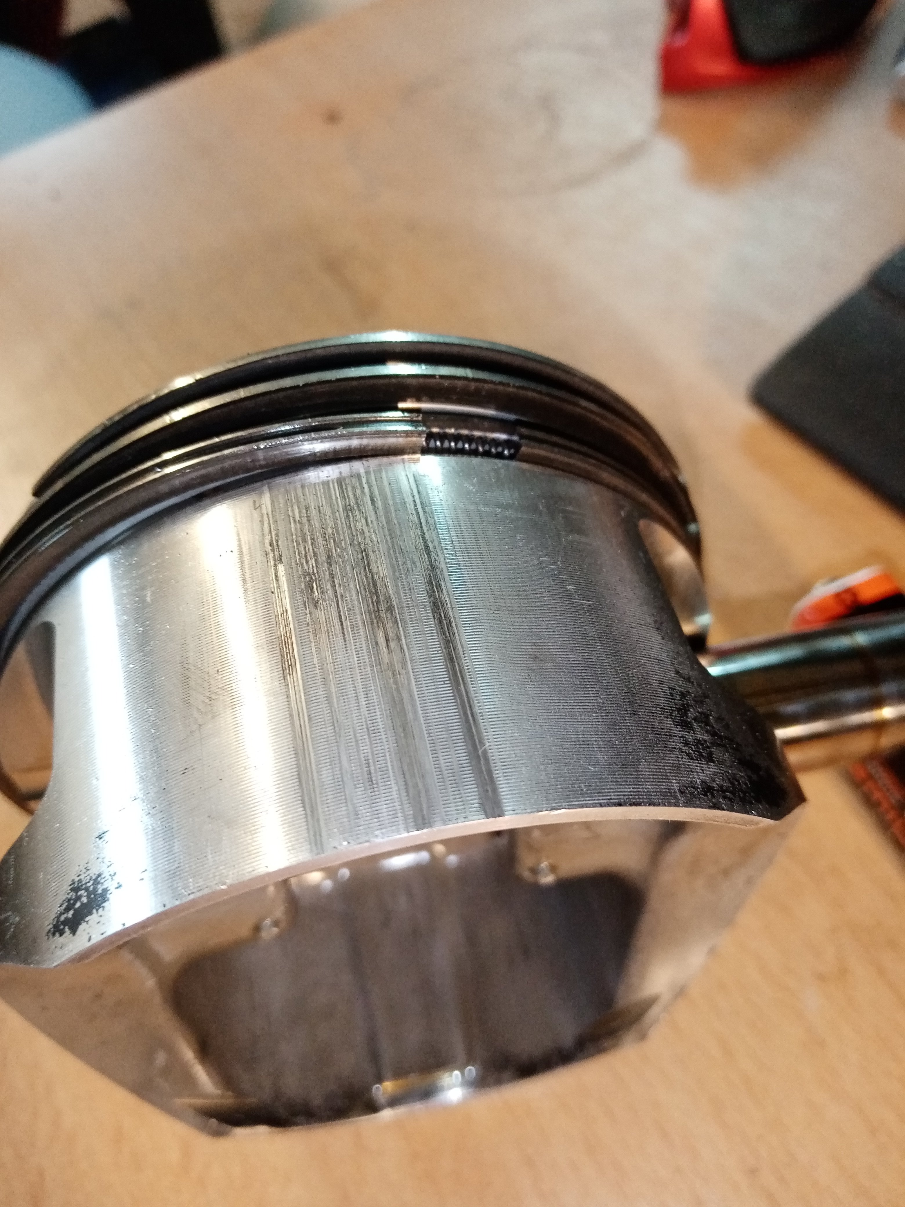

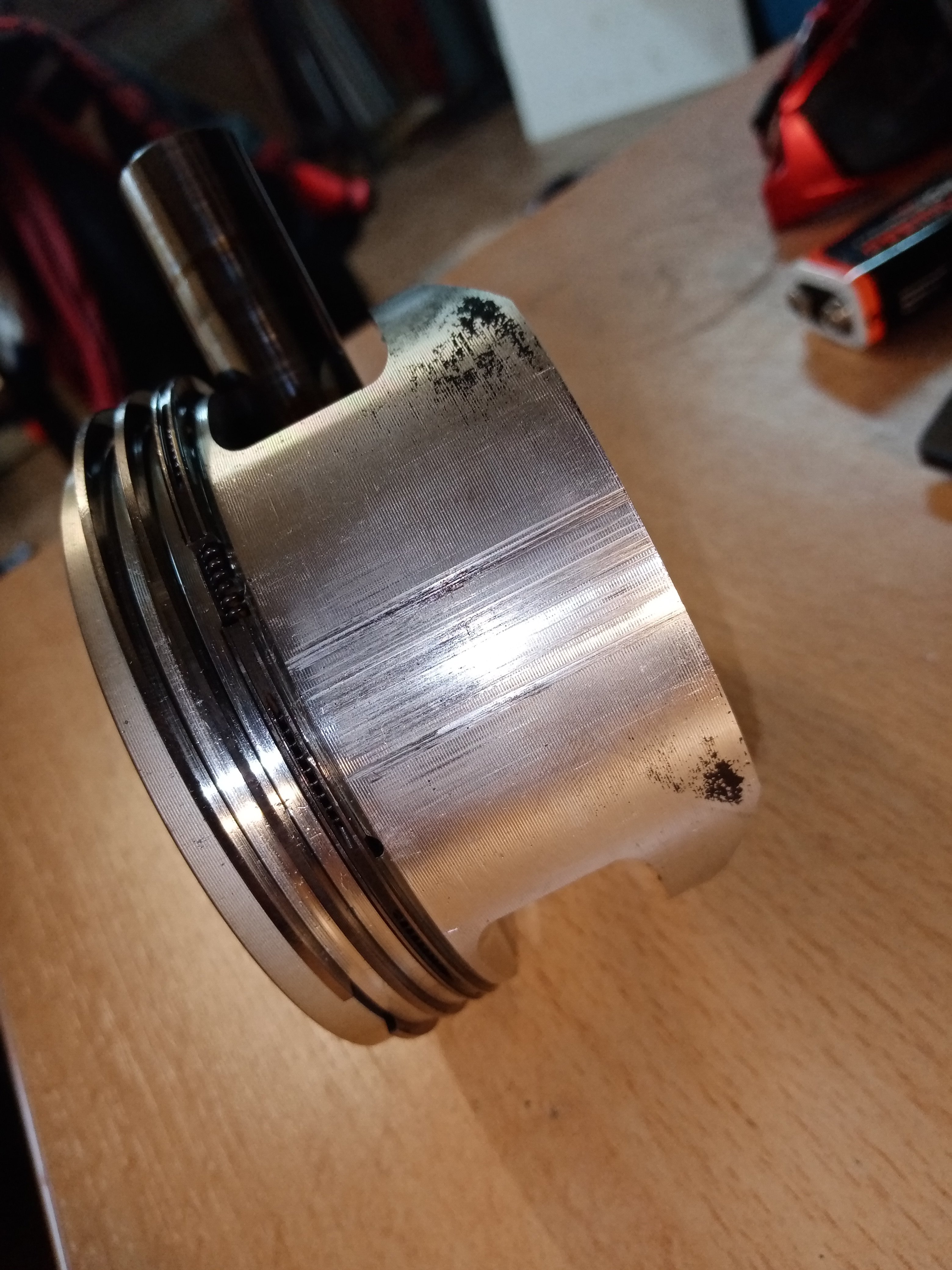

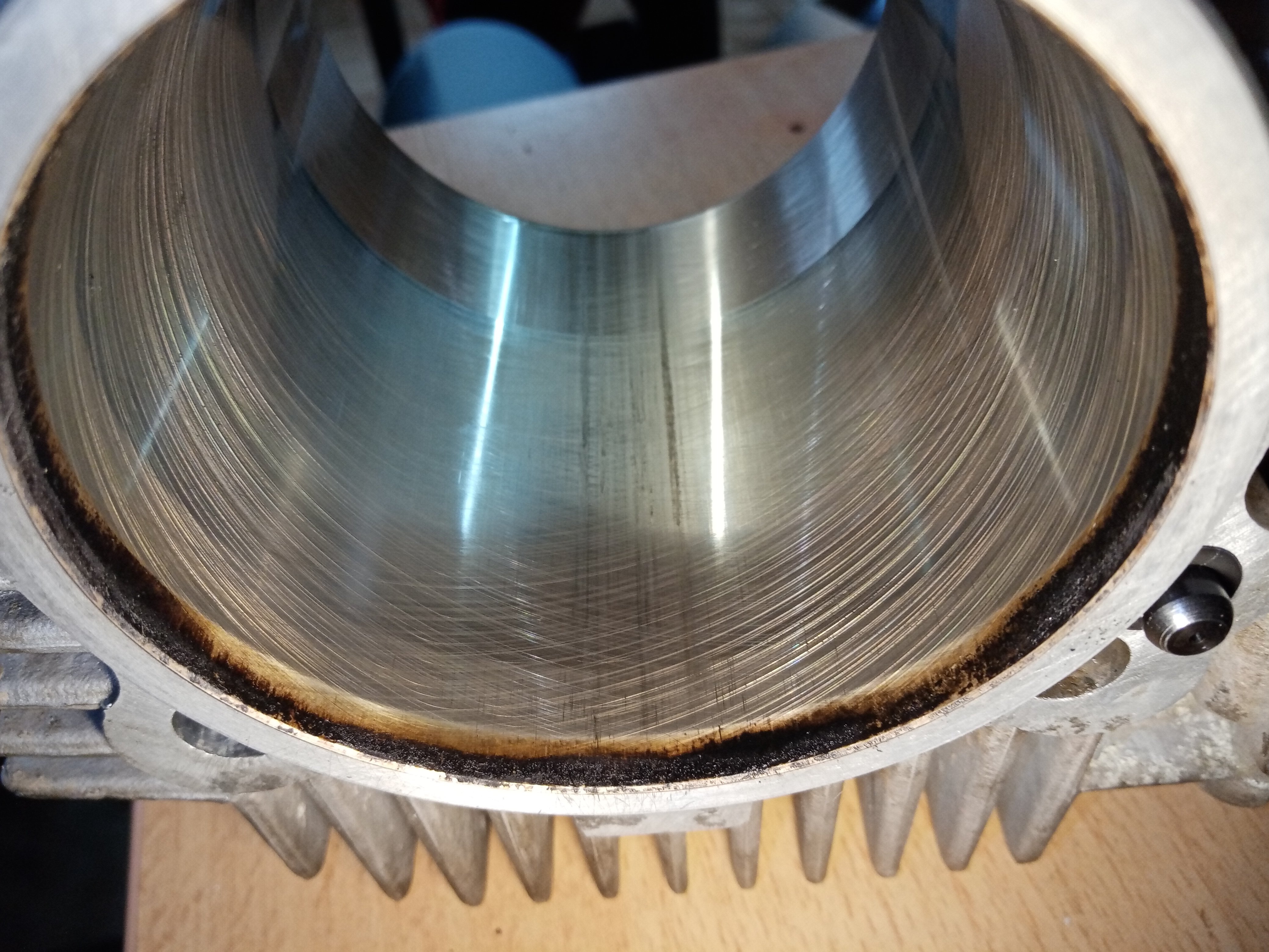

Um die Liebliche Gemeinschaft auf dem laufenden zu halten hab ich hier noch ein paar Bilderchen vom Liegenden Zylinder.
(das ist nicht der mit dem gebrochenen Ölring) IMG_20210822_161255.thumb.jpg.d639d7fee1f814f11cb82764fc4d328d.jpgIMG_20210822_161214.thumb.jpg.c31715fe459e0a5145df20e1702def05.jpgIMG_20210822_161038.thumb.jpg.900d3e6fbe131e52f73f70157c4cfad3.jpg
IMG_20210822_160832.thumb.jpg.0ece769a41e0e059afa33c2e889a6e89.jpgd
Die Riefen im Zylinder sind für mich nicht fühlbar, im Gegensatz zu den Riefen am Kolben.
Wundert mich nen bisschen. Diese komische Zylinder beschichtung scheint ja ziemlich Widerstandsfähig zu sein.
.... Find das aber trotzdem alles Scheisse. 😪
