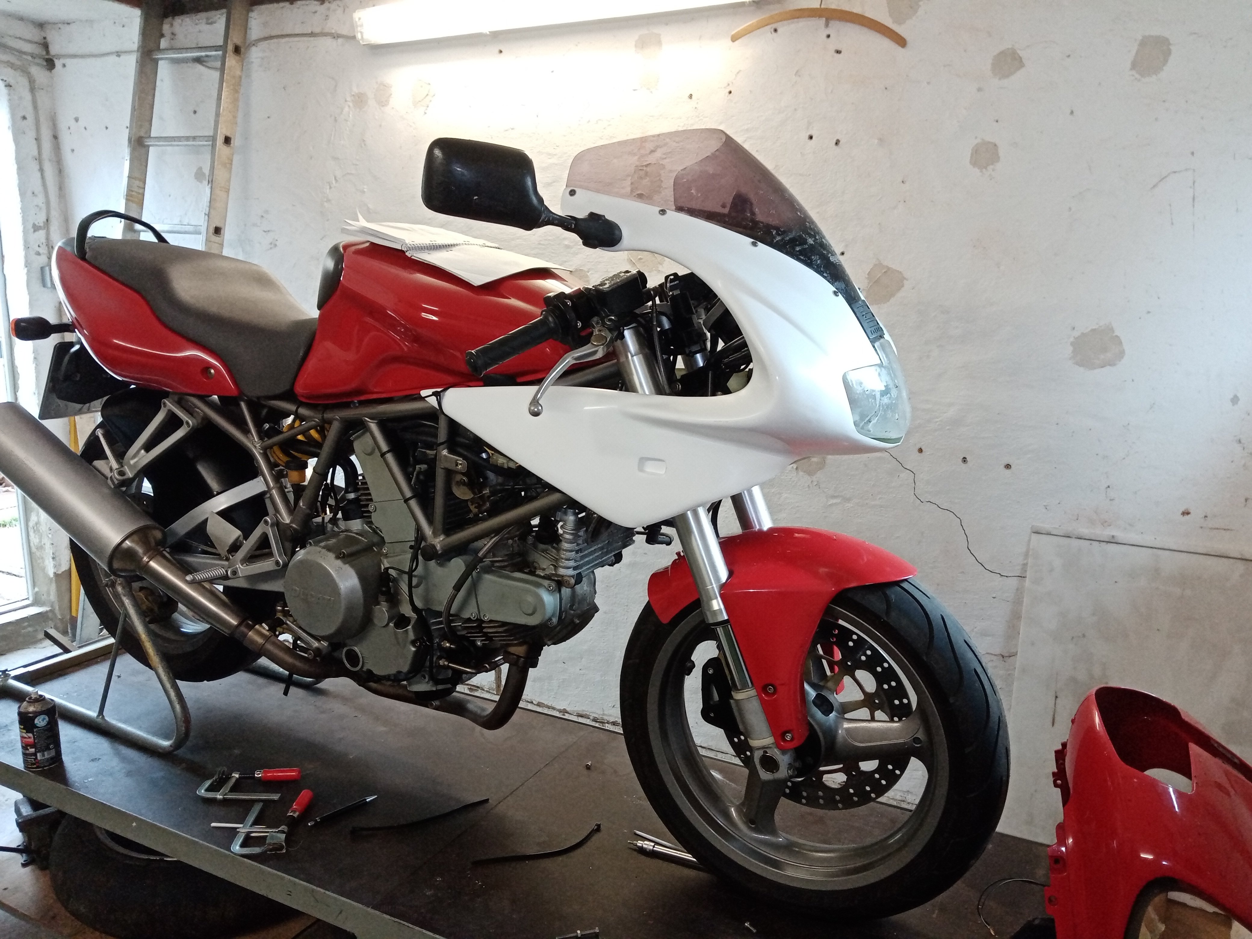

Das Ding passt voll Scheisse.
Im ganzen ziemlich Asymmetrisch. Oben an den Halterungen für die Spiegel ist das Plasteteil 6cm breiter als der Verkleidungs Träger vorgibt.
Das bedeutet, im Montierten Zustand steht die Verkleidung ziemlich unter Spannung.
Die anlagefläche im Bereich der Verkleidungs Scheibe ist auf der Rechten Seite  - wie soll man das beschreiben- wie so ne Art Hohlkehle, d.h. Wenn man die Schrauben der Scheibe anzieht, verzieht sich das ganze schon etwas.
Gleiches gilt oben am Geweih, die Anlagefläche ist sehr uneben und Schief , zieht man die Spiegel etwas fest, kommt noch mehr Spannung rein.
Allerdings darf man nicht vergessen, dieses Teil hat mit Versand gerade mal 85,- Piepen gekostet.
Von daher will ich gar nicht meckern, ich wusste in etwa was ich da kaufe
Auch wenn über Raouls 999 zu lästern wirklich Spaß macht: Durch das Entfernen der Serienverkleidung, die ausschaut als ob sie unten am Bordstein hängengeblieben ist, schaut der Bock schon viel gefälliger aus.
Kannst Du nichts mit der Originalmaske machen? Die passt ja, ist schon lackiert und alles. So wie ich es sehe, fehlen da ja nur etwas Seitenteil links und rechts. Kann man die nicht von der Weissen abschneiden und anpassen? Ist halt eine Abwägung welcher Weg aufwändiger und kostenintensiver ist.

Original Ober Teil umändern hab ich auch schon dran gedacht.
Und da die Mühle ja sowieso (schlecht) überlackiert ist-war original wohl Schwarz- hab ich auch keine Bedenken die Original Teile zu zerschnippseln.
Die Option behalt ich dann noch im Hintergrund.
Das Unterteil ist mir eh zu Sperrig zum aufheben.
Nachbau Verkleidung wird jetzt fertig angepasst, dabei wird ein anderer Platz für die Zündspulen gesucht. Weil die an der Linken Seite der Verkleidung im Weg sind, zumindest eine.

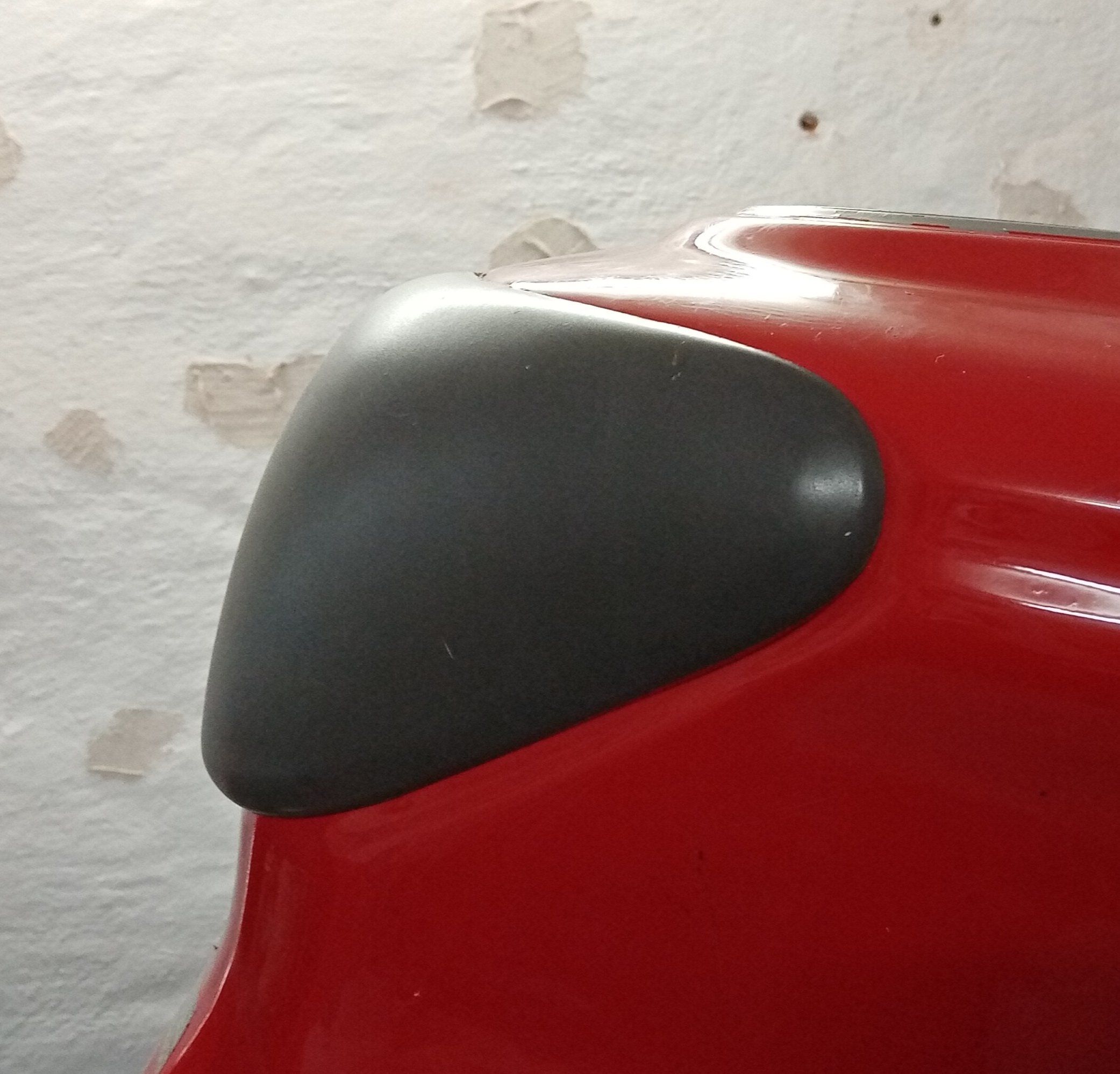

Kurze Frage,
Dieser unwürdige Gummi Klumpen,
Ist der gesteckt / geklammert oder angeklebt?
Würde den gerne abmachen
Der Gummi ist geklebt. Dahinter ist mittig ein angeschweißter Metallpilz und das Blech geht leicht nach innen. Den Tank kann man durchaus auch ohne Gummi schön aussehen lassen, ist aber ein gutes Stück Arbeit.
Korrektur: kein Pilz, eher ein Pickel. Hier ein Link.
Edited by asphaltlove

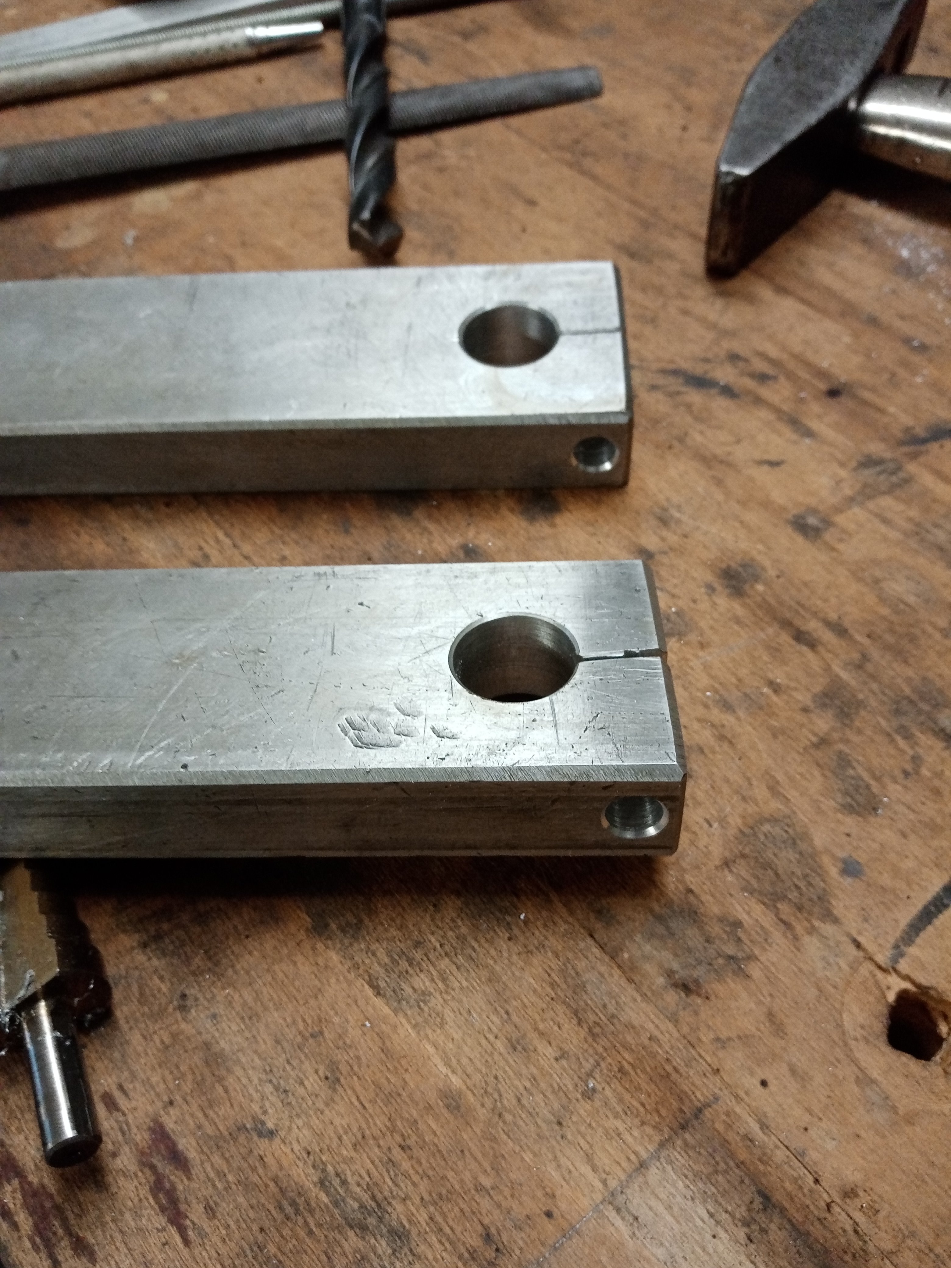

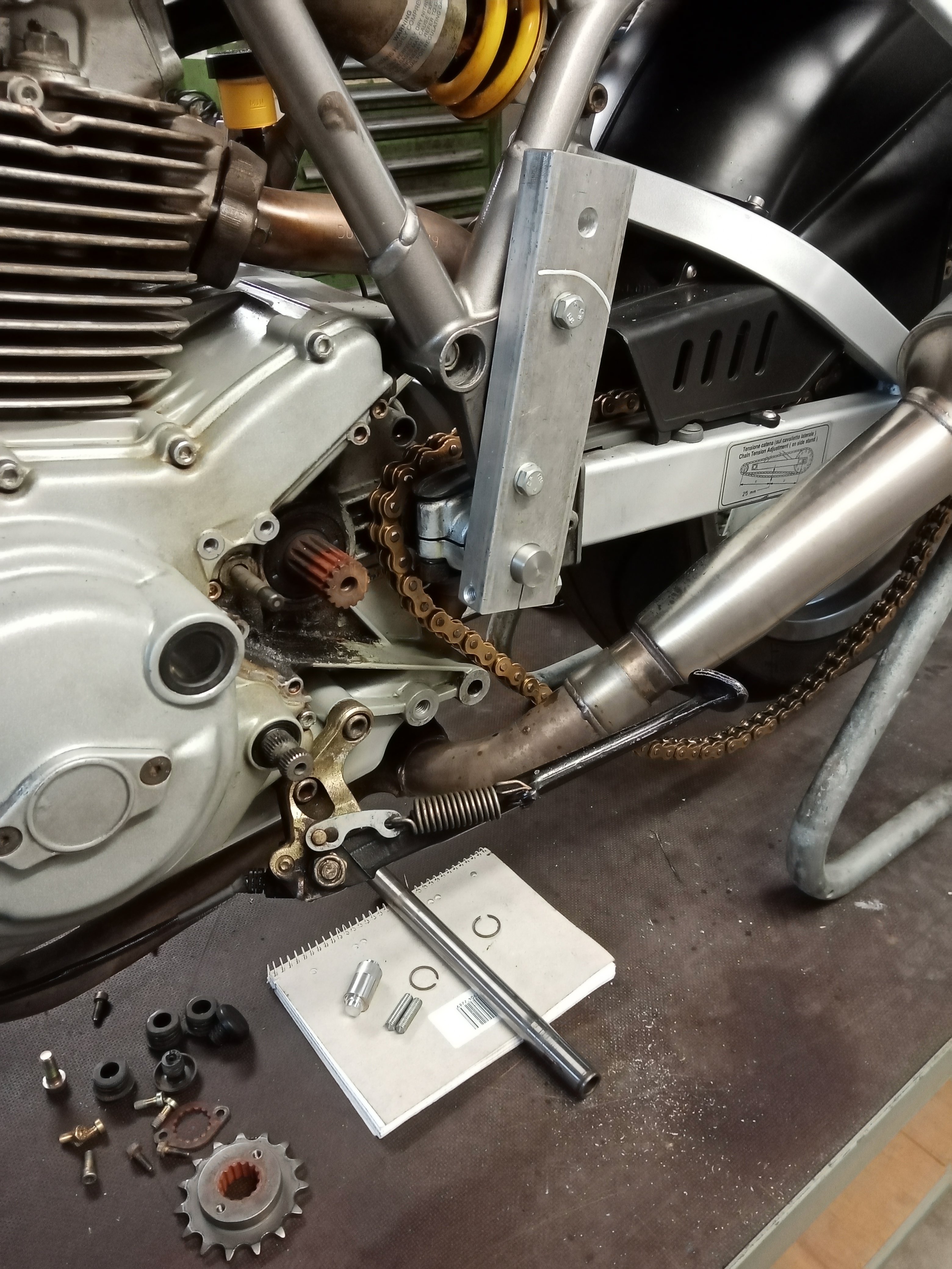

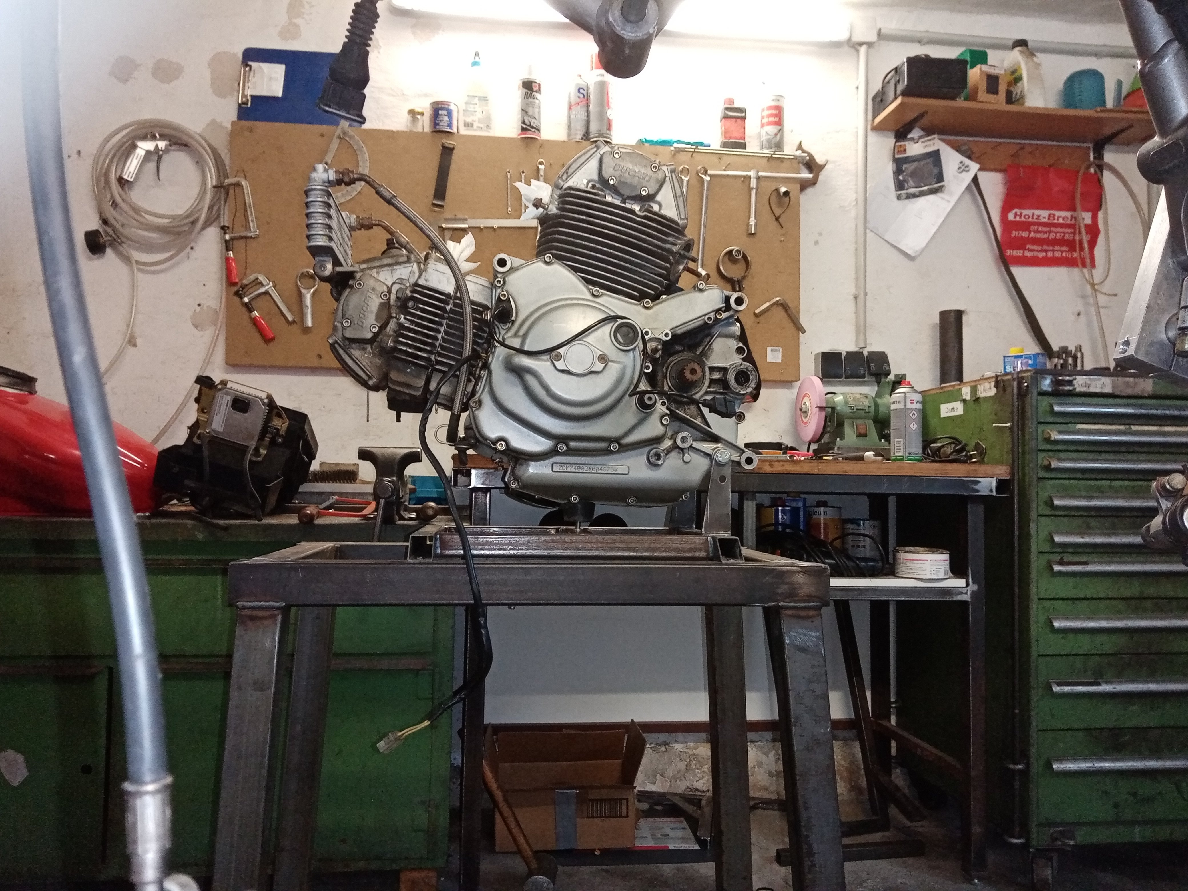

Der Motor isr raus und steht auf einem eigens dafür zusammengebrutzeltem Ständer
IMG_20210714_195342.thumb.jpg.107dc7e19d52910605d2ee5777ad56ef.jpgsoweit so schön.

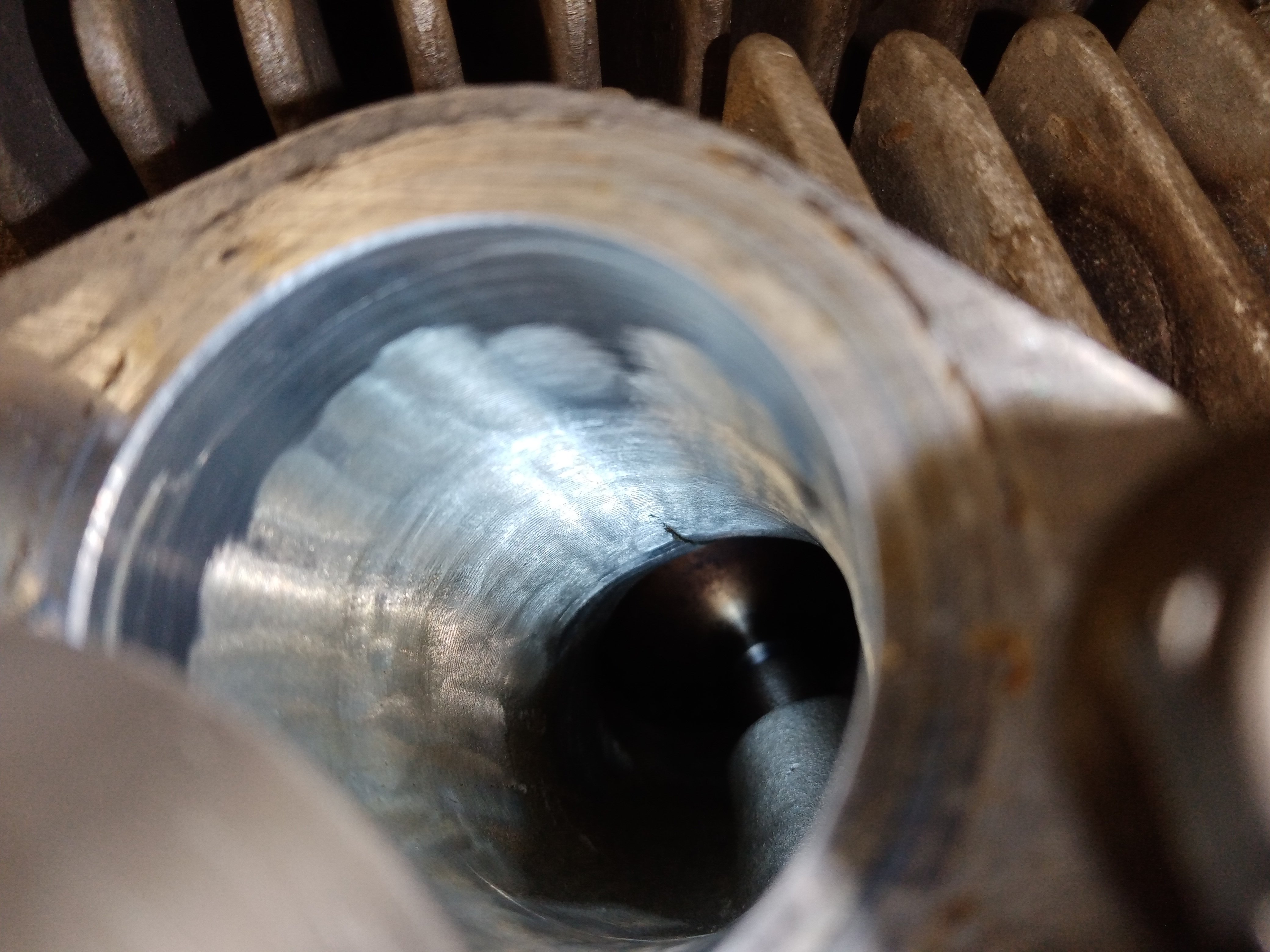

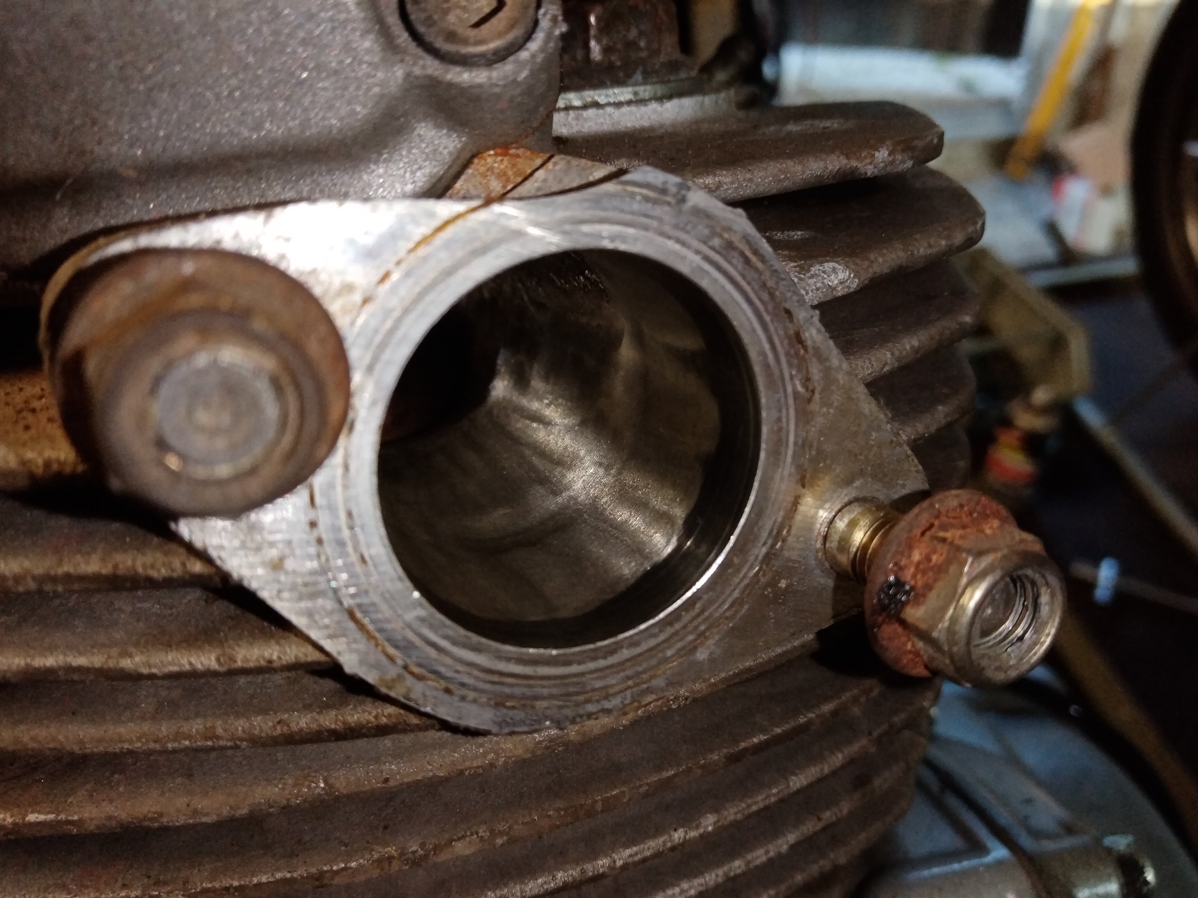

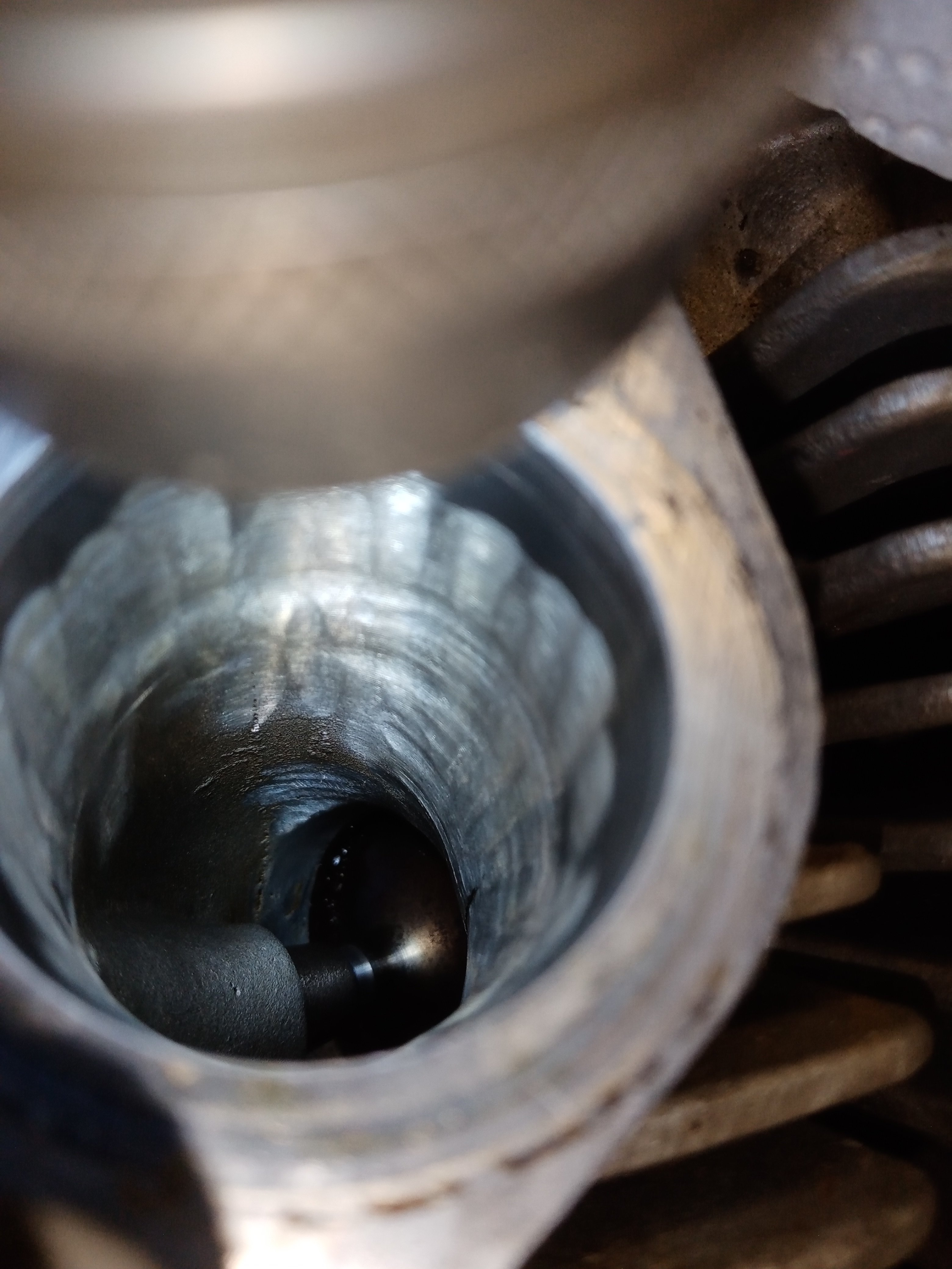

Ich hab mir da wohl das ehemalige Meisterstück eines Hinterhofhobbysupertuners gekauft.
Der Blick in die Ansaugkanäle ist der reinste Horror.
Ich versteh nicht wie man so eine Scheisse bauen kann.
Aber seht selbst. IMG_20210714_194217.thumb.jpg.229cc10733ea71347a6cc8d952b1496f.jpgIMG_20210714_212006.thumb.jpg.47af2fa5aa7461808a53011db59455d8.jpgIMG_20210714_212148.thumb.jpg.e3937975c1a3ec5e3ea99621edd792fc.jpg
Es ist wirklich so, daß man gar nicht soviel Fressen kann, wie man kotzen möchte..
War da Godzilla dran? Grobpolierung nennt man das wohl 🙂 Ist aber zum Glück ja reparabel, musst es jetzt halt feinpolieren. Dremel, Bier, Mucke, loslegen... 👍

Wie ist der Motor vorne auf dem Ständer befestigt? Liegt er nur auf? Foto please...
