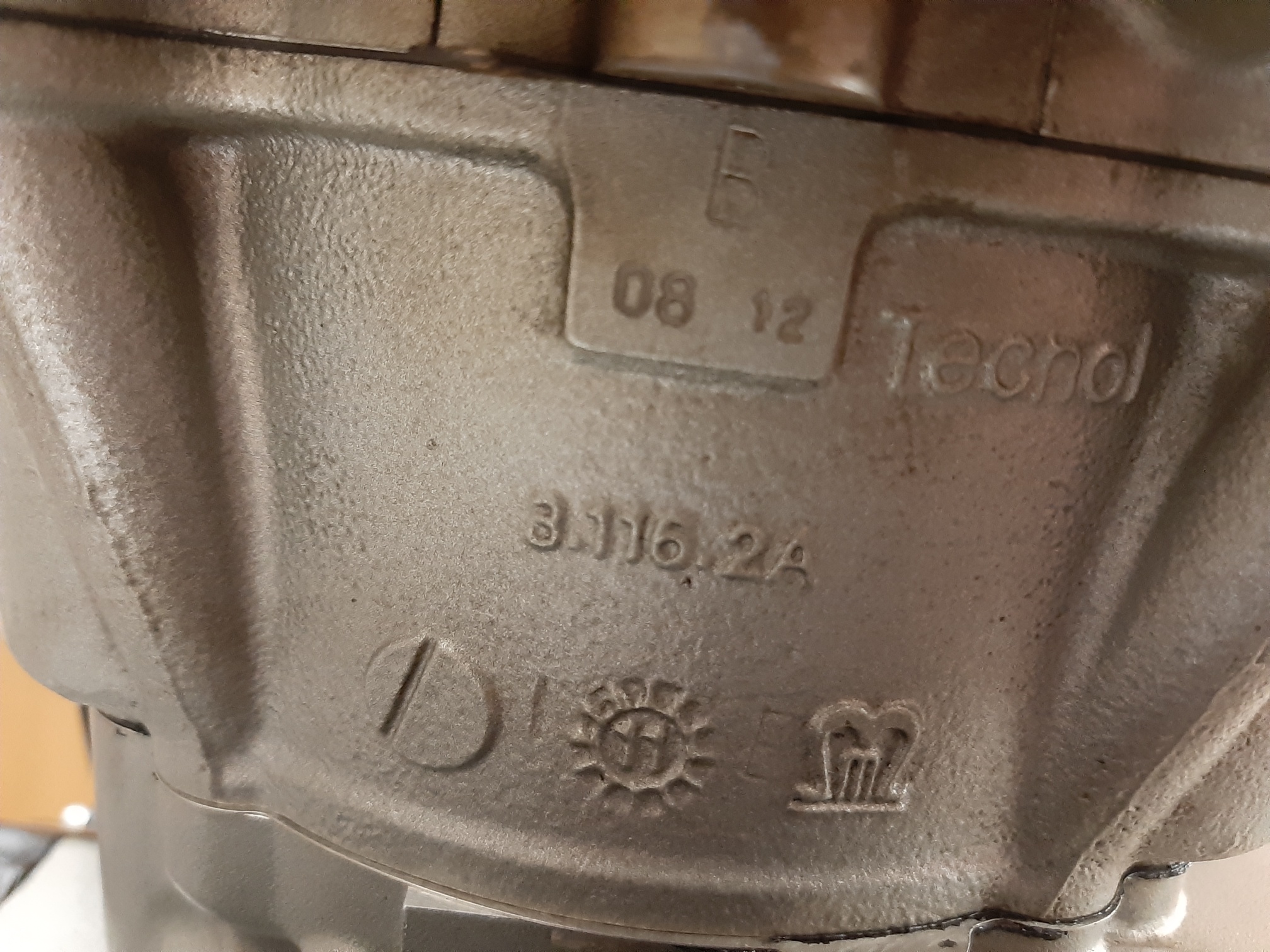

Dabei ist mir aufgefallen das der Motor Bj 10 ist und die Zylinder und der Kopf Bj12. Jetzt zu meiner Frage sind ev. 1098 Zyl. drauf
Nummer am Zyl.   3.117.2A und 3.116.2A
Wäre toll wenn jemand was mit diesen Teilenummer anfangen kann.
Roland
Auf meinen Ur-Testastretta Zylindern steht jeweils die Bohrung wo drauf in einer eingegossenen Markierung, vielleicht ist bei dir auch sowas wo zu finden?
