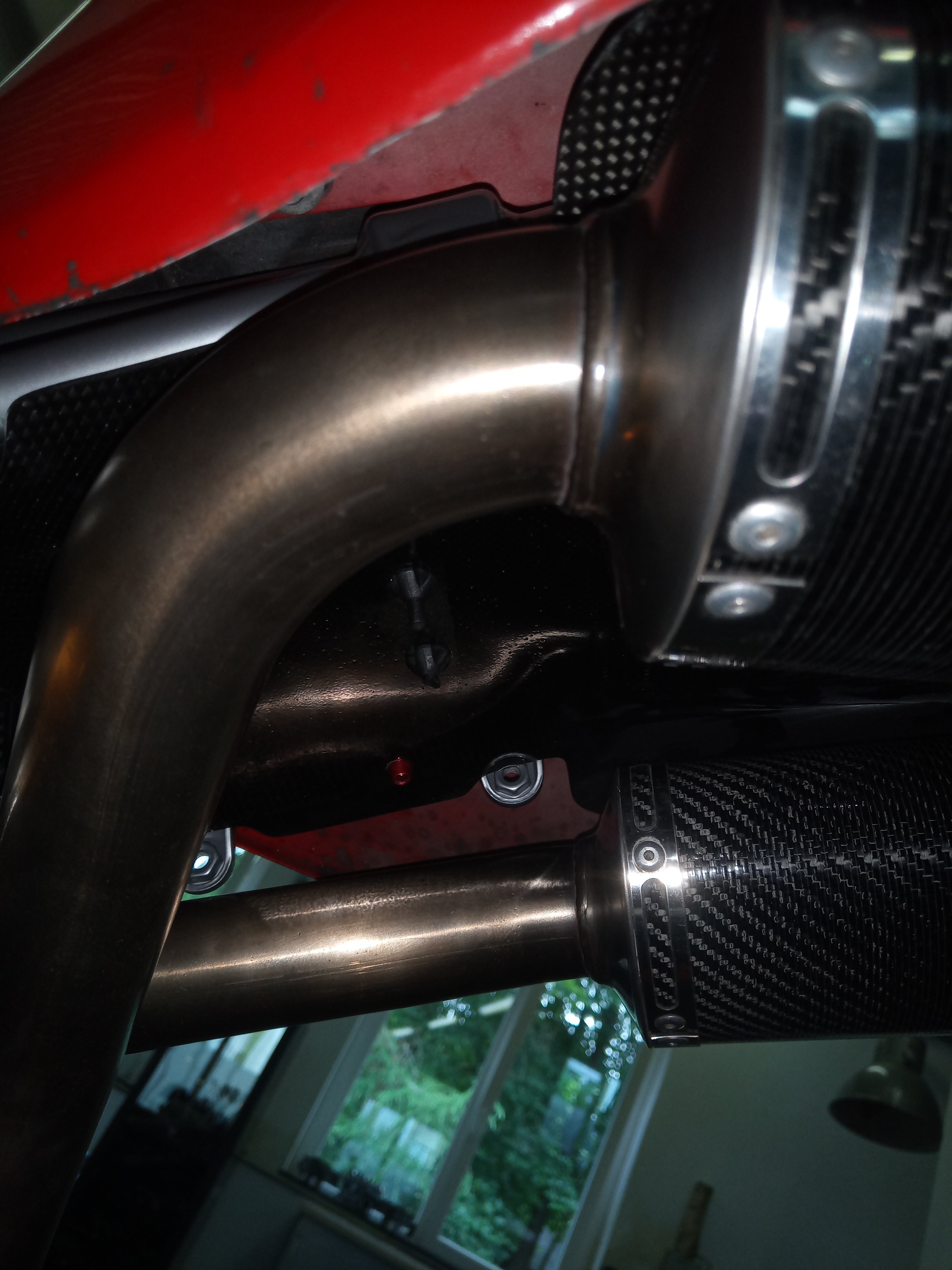

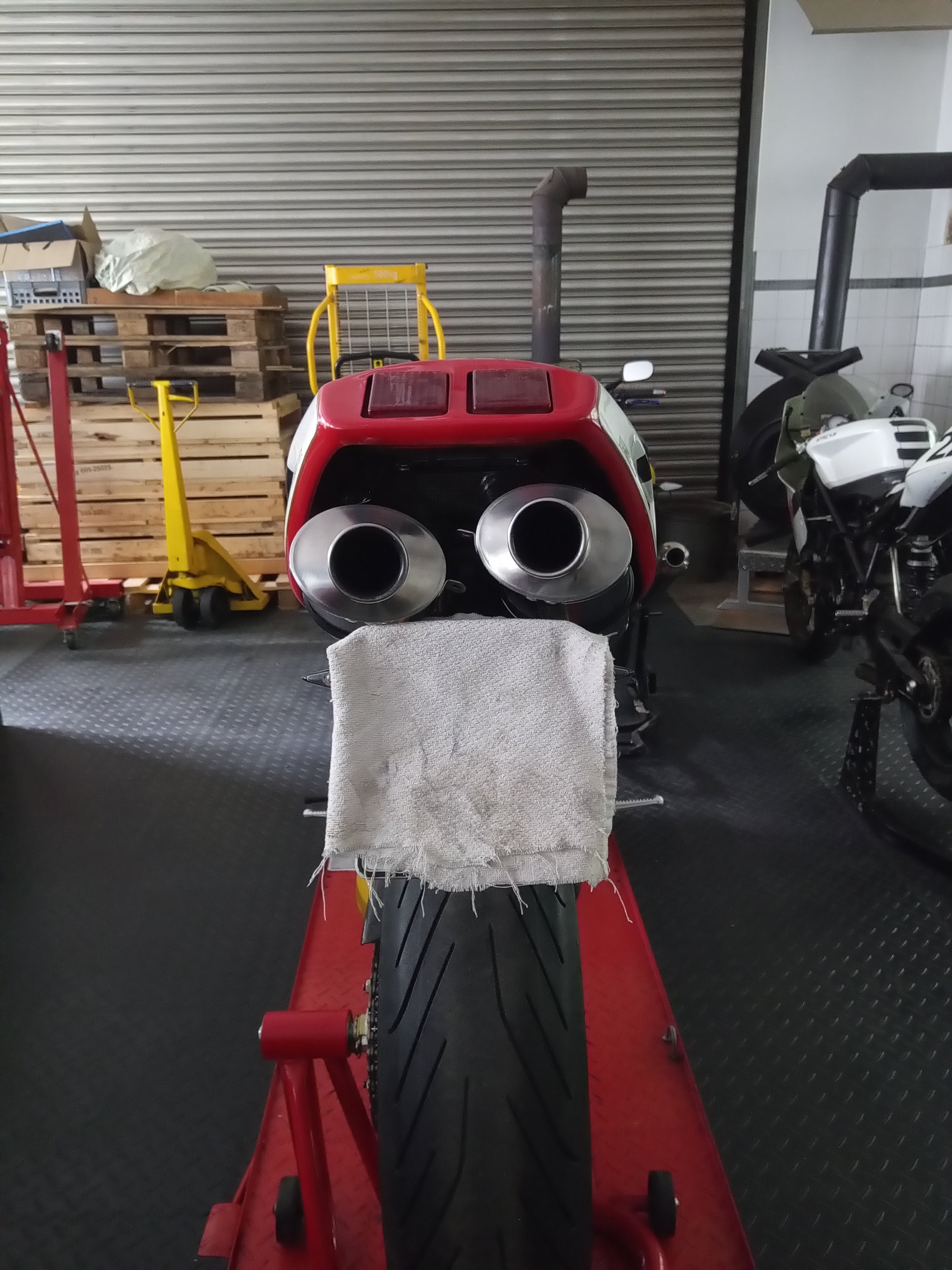

Das Auspuffgedöns geht aber wirklich auf die Augen:
Hab´s mir heute nochmal angeschaut und finde den Fehler einfach nicht.
- Keine Kampfspuren
- Keine nachträglichen Schweißnähte
- Nicht falsch montiert

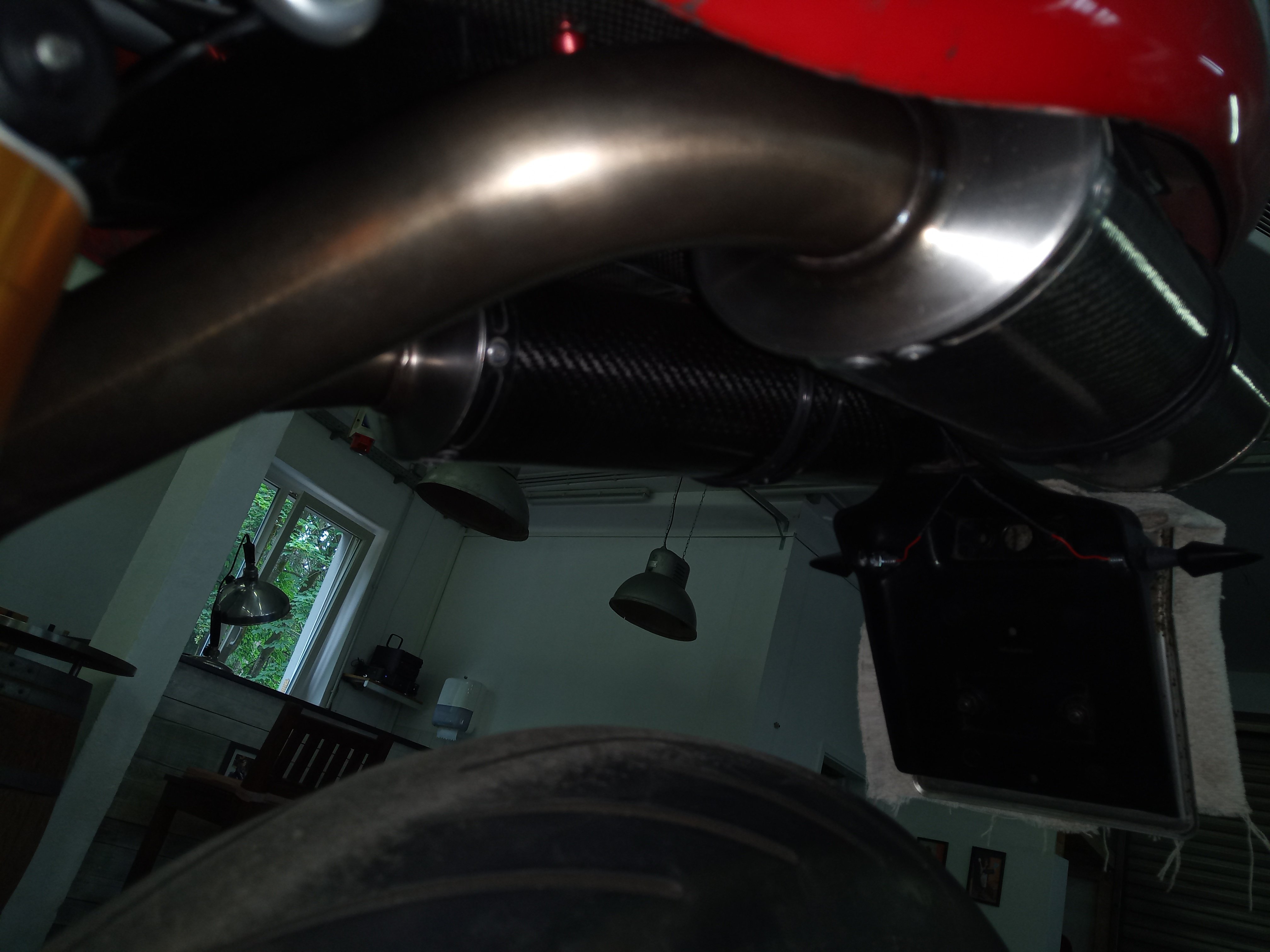

Beim näheren Betrachten wirkt es so, als seien da zwei rechte Schalldämpfer
verbaut.
Aber wieso?

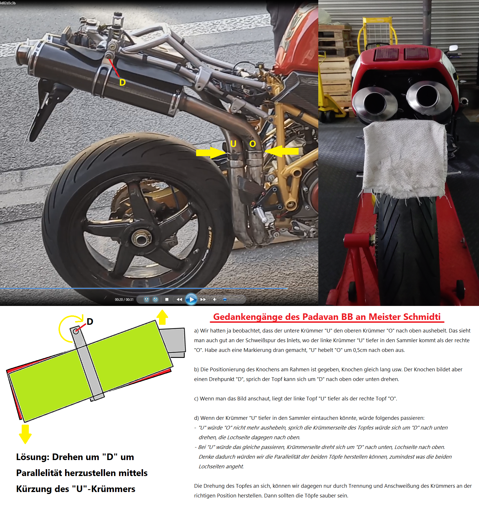

Nun zu den Tröten, ja, sieht echt scheisse aus.
Sind es nur die Krümmerrohre welche die Carbonhüllen in Falsche Position bringen, oder ist auch das endstück zusätzlich noch in falscher position?
Falls nur die Krümmdrrohre, wäre das ja nicht so tragisch.
Abtrennen, auf richtiger Position markieren und neu verschweissen.
Erst mal muss das Teil spannungsfrei aufliegen

Wenn die beiden Töpfe an der Krümmerseite parallel sind, schaut´s wieder anders aus. Dann bringt das Krümmerkürzen nichts. Dann können wir aber davon ausgehen, dass "einfach" der linke Krümmer "O" nicht richtig an seinen Topf geschweißt wurde. Dann heisst die Lösung Topf-Krümmer per Flex trennen und neu an der richtigen Position zusammenschweißen. Dann sollte auch alles ok sein.
So oder so, wir brauchen nen Schweißer, der mit dem dünnen Krümmerrohr und der noch dünneren vorderen Kappe des Topfes klarkommt. Den Topf abzubauen und ihm per Post zu schicken bringt´s nicht, denn er braucht schon die ganze SPS um die richtige Position zum Zusammenschweißen zu eruieren.
