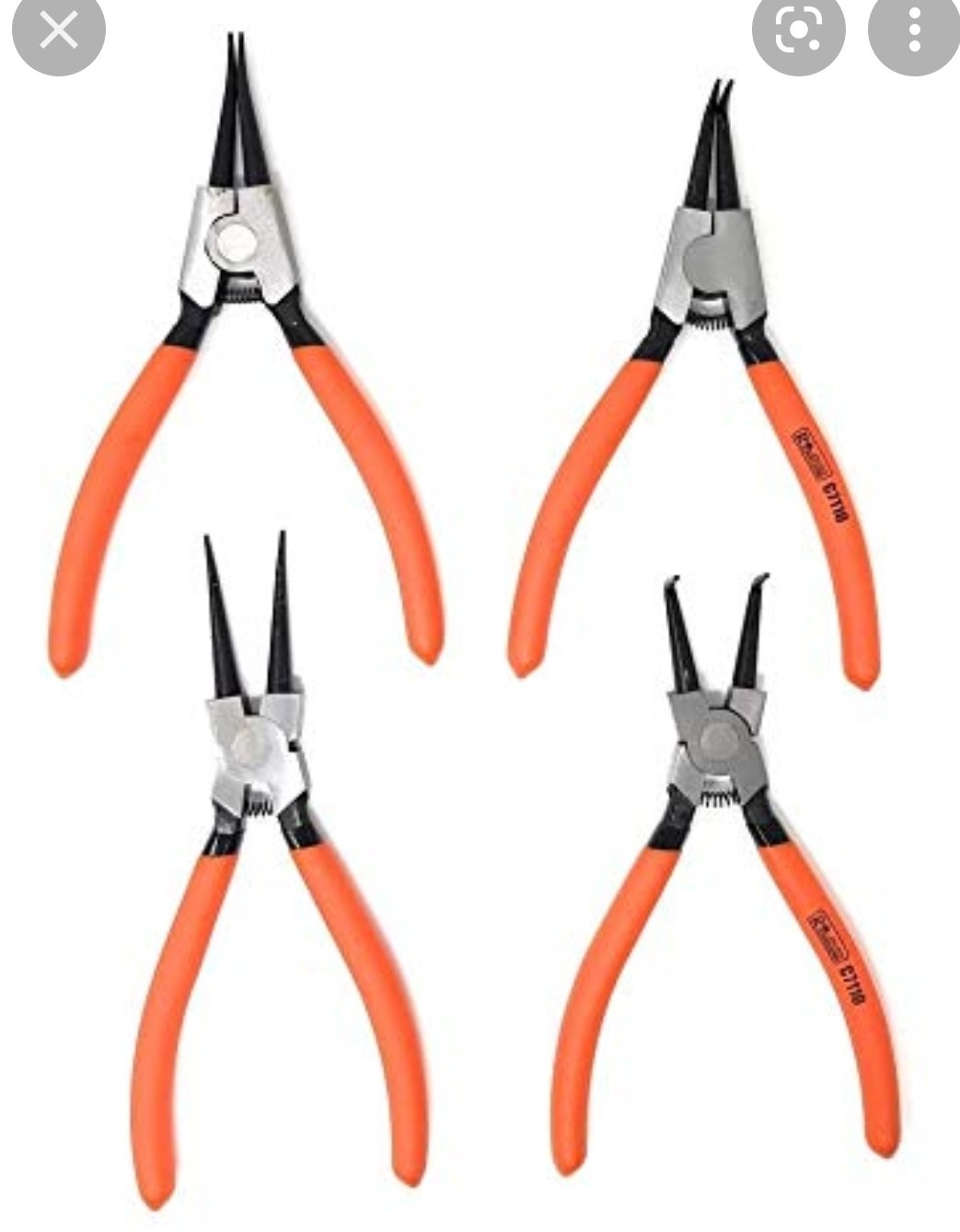

@Wolfi Urgh, auf der anderen Seite ist nochmal ein Seegering, diesmal ein Aussenring. Die neue Zange hilft da nicht, auch eine Idee welche dafür notwendig ist? Ansonsten bimmel ich morgen mal bei Knipex durch...
Es gibt Aussen und Innenseegering Zangen.
Dh du brauchst etz eine "Andersrumme" Zange, also die die du schon hast.
Die eine wenn du drückst geht sie auf, die andere wenn du drückst geht sie zu.

Ist mir klar, nur welche? Blicke bei Knipex noch nicht durch welche von allen und was da überhaupt als Kriterium gilt. Denke die morgen mal anzubimmeln.
https://www.knipex.de/produkte/sicherungsringzangen/sicherungsringzangen-fuer-aussenringe-auf-wellen

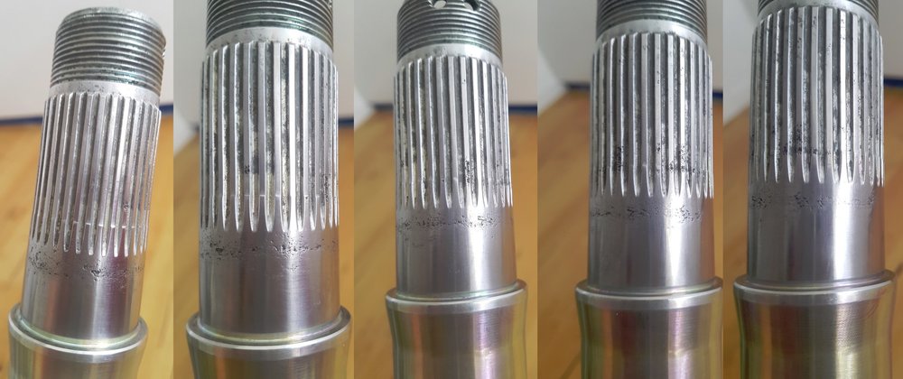

Das ist Poliervlies, bekommst du in verschiedenen Sorten bei Amazon. Im Prinzip wie Schleifpapier nur weicher. Dreck bekommst du ab aber du nimmst kein Material von der Achse ab.
Am besten auf die Achse WD40 sprühen und dann mit Poliervlies bearbeiten.

vor 10 Stunden schrieb bergbewohner01:
Wenn ich es richtig sehe sind die für unterschiedliche Ring-/Wellendurchmesser. Brauchst also noch den Durchmesser des Rings, dann weisste welche Zange die richtige ist
Ist ganz einfach und ohne Text zu erkennen.
Hier kannst du einfach Bildchen anschauen.
Die Zange die Offen ist wenn sie da liegt, ist für innenringe.
Die Zange die Zusammen ist wenn sie da liegt, ist für Aussenringe.
Was zu beachten ist, der ø der Löcher in den Ringen.

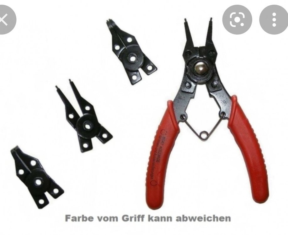

Man bekommt sonst das ganze auch im Set. 2x innen und 2x aussen mit je verschiedenen ø.
Oder auch Griffe mit Wechselaufsätzen.

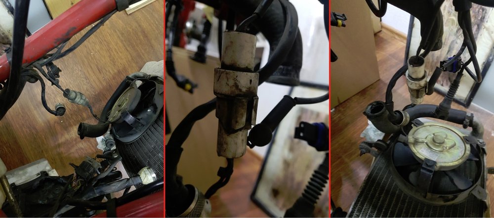

Neben der Frage, ob die oben abgebildete Achse weiterverwendbar ist, hat der Meisterschrauber des Forums noch ein Problem: Die alle 10 cm wechselnden Systeme, welche die Bologneser Spagettis mir da eingebaut haben, Kruzifix nomoi 🤬
Will den Instrumententräger abbauen, habe dat Ding in der Hand, merke dass der Vielpolstecker nicht durch Rahmen und Kühler durchkommt. Also wieder alles zurück, Träger wieder ran. Nun also zuerst den Kühler ausbauen.
Will den Kühler abbauen, habe dat Ding in der Hand, merke dass der Ventilatorstecker nicht aufgeht und meine hochmechanischen Fertigkeiten übersteigt, herauszufinden wie dat vermaledeite Ding zu öffnen ist.
Ich kotz gleich! Instrumententräger ist ab, Kühler ist ab, hängt aber noch an den Ventilatorstecker. Wie geht dat Ding denn nun wieder auf?

Bei dem Stecker musst du in den beiden kleinen Taschen entriegeln mit Mini Schraubendreher oder sowas
Meine so hätte ich das gemacht
Schaue gleich mal nach am Ventilator der im Regal liegt

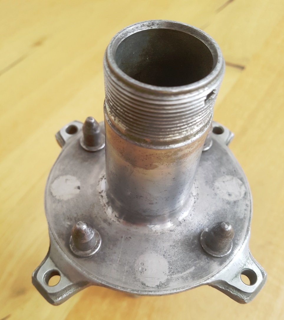

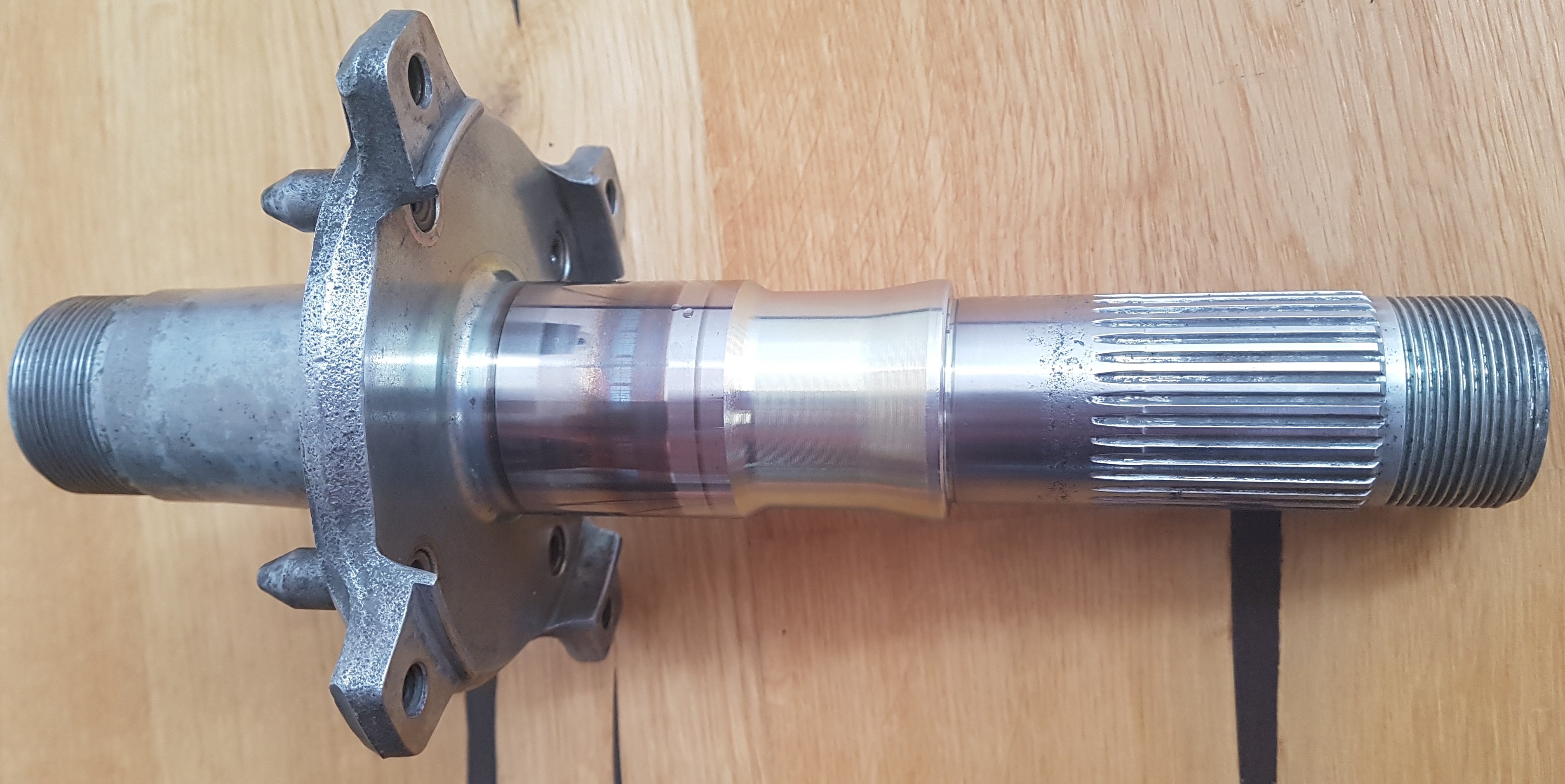

Ob es Achsen noch neu gibt weiß ich nicht. Wenn, dann gab es die m.W. nur komplett mit allen Lagern, zumindest beim Nachfolgemodell.
Ob die Achse noch verwendbar ist, lässt sich allein optisch nicht sagen. Wichtig ist auch die Maßhaltigkeit der Lagersitze bzw. des Teils der Achse, der praktisch als Innenring des Nadellagers dient.

Also im Katalog taucht die Hinterradnabe wohl als ganzes Set mit 1300 Euronen auf.
Die scheint es auch noch zu geben.
Aber etz mal angenommen, die Achse is nimmer maßhaltig, dann zum Schlosser, der das kann, aufschweissen lassen und
wieder auf Maß abdrehen. Wass soll sonst an der Achse kaputt sein bis auf die besagten Krater.
Wenn die gerissen ist, dann sollte man das sehen und dann brauchts eh a neue.

Zu spüren sind mittlerweile nach den Polierarbeiten keine Erhebungen mehr, nur an den kleinen Kratern / Abblazungen tut sich der Fingernagel verhaken. Dass die bricht ist nicht das Thema, ich grübel nur, ob die Achse durch die Beschädigung nicht sehr flott das neue Lager kaputt machen wird. Kann es mir nicht vorstellen, weil sie ja breiter aufsitzt als nur bei der engen Kraterspur, aber ich frage lieber mal.

Also wenn ich mir jetzt die Achsen meiner Enduros anschau und die Haltbarkeit der Radlager, die durch massive Sprünge, Schläge, elendiger Dreck und Stürze mit Sicherheit auch belastet sind, dann hält das verdammt lange.
Ich glaub nicht dass wegen der bissl Lunker da das Lager eher kaputt wird. Aufm Sitz soll es ja nicht rumreiten.
Mein Achstechnische Erfahrung sagt: Reinmachen, die ist astrein.

Das geht - Du ahnst es schon - am besten mit einer Spezialzange. Die solltest Du erstmal kaufen:
https://www.knipex.de/produkte/isolierte-werkzeuge/seitenschneider/seitenschneider/7006160
Nee, ernsthaft, DocDuc hat da schon den richtigen Tip gegeben.
Kabelbaumseitig sollten da so Arretierungslaschen sein, die Du etwas aufhebeln kannst.
Schau Dir mal als Beispiel dieser Bilder des Steckers auf Lüfterseite an, dann wird´s vielleicht
deutlicher:
https://www.ebay.de/itm/114739459066?chn=ps&norover=1&mkevt=1&mkrid=707-134425-41852-0&mkcid=2&itemid=114739459066&targetid=1267673317187&device=c&mktype=pla&googleloc=1004625&poi=&campaignid=10203814755&mkgroupid=121830194145&rlsatarget=pla-1267673317187&abcId=1145991&merchantid=7364532&gclid=EAIaIQobChMI1Z2-r6eD8wIV1YBQBh2NCQc0EAQYASABEgKWFPD_BwE
Am 15.9.2021 um 08:30 schrieb DocDuc:
Dies war doch schon die Antwort.
Oft lassen sich Stecker einfacher öffnen wenn man sie zuerst etwas zusammen drückt bevor man sie auseinander zieht.
