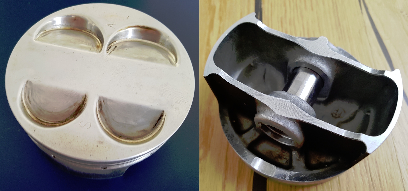

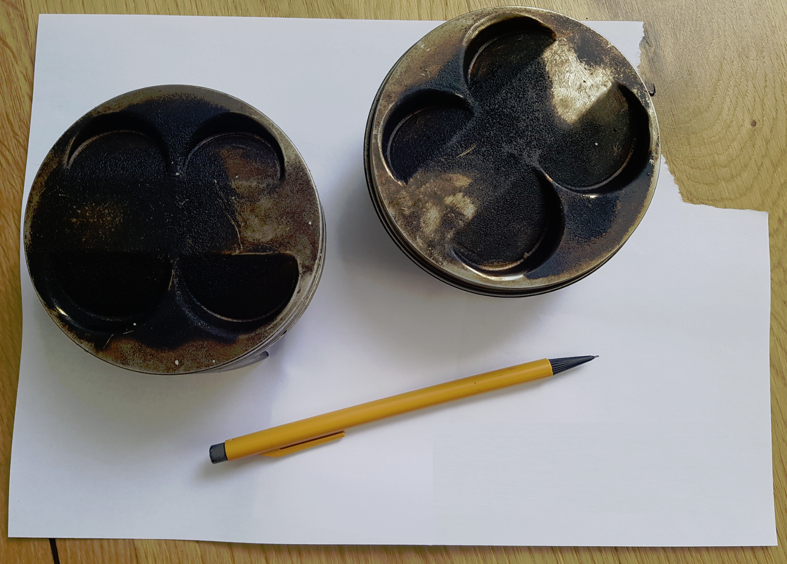

Massig Spähne an der Ölablaßschraube - SPS verabschiedet sich
Nach Herz, Gefühlen und Erinnerungs-Schwelgen, wieder weiter mit Mechanik:
Kolben und Zylinder definitiv hinüber. Habe schüchtern gefragt, ob da nix mit neuen Ringen zu machen ist zwecks Kostenminderung, da hat der Mech wortlos einfach mal den Kolben ohne Ringe in den Zylinder gesteckt und gegen das Licht gehalten. Zwischen beiden war Licht zu sehen! Teure Mondsichel! Autsch 1!
Mein betröppeltes Gesicht hat ihn noch dazu animiert, mit den Kolben im Zylinder rumzuschlagen: "Kling klong, kling klong erhallte es, die reinste Kirchenglocke... Autsch 2!
Lösung hier: https://www.ducati-kaemna.de/big-bore-kit-1036ccm-996-biposto-sps.html

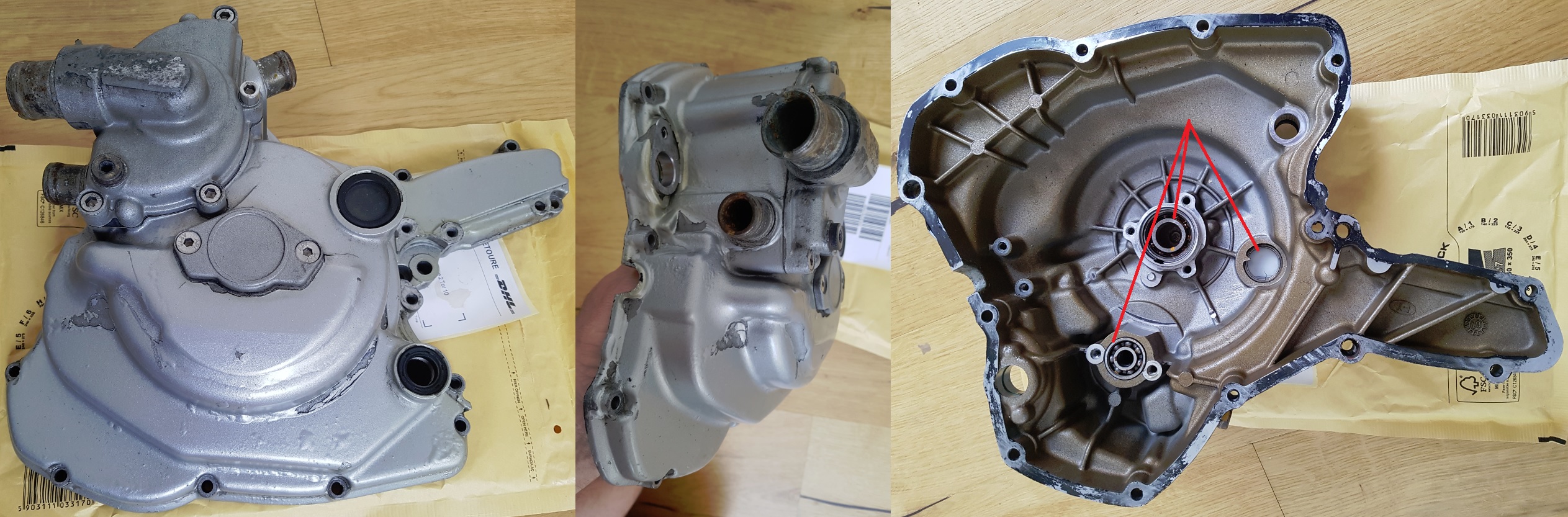

Da die beiden Motordeckel und die Krümmer ziemlich mitgenommen aussehen, bin ich mit den Dingern unterm Arm zum Galvanik-Betrieb gerollert. Alter Laden, ebensolche Inhaber, Betrieb im Hinterhof. Wenn man es nicht weiß dass er da ist, findet man ihn nicht - wenn man es weiß, aber auch nicht! Vorher war da ne Tanke daneben, also gut anpeilbar. Seit meinem letzten Besuch sind ein paar Jahre vergangen, Tanke weg, steht da jetzt so ein Prachtbau nach Hipsterart. Hab mir nen Wolf gesucht bis ich endlich den Hinterhof fand.
Nun, rein mit meinem Zeug. Charme der späten 70er Jahre erwartete mich, Galvanik hermetisch verschlossen, Gefahrenschilder überall, Büro im 1. OG. Hochmarschiert und den Meister gefunden, 6x Järchen pralle Lebenserfahrung. Zuerst den Krümmer der 996 rausgeholt...

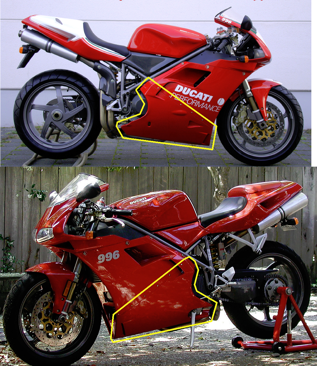

Die Gefühle die ich jetzt gerade habe sind eher Frustgefühle. So langsam merkt man dass der Bock doch etwas älter ist. Suche die unteren Hälften der Seitenverkleidungen und kriege entweder nur China oder nur Kiesbettwracks 😣
vor 30 Minuten schrieb bergbewohner01:
Das ist jetzt noch nicht wichtig. Konzentriere Dich auf das, was Du zuerst brauchst. Verkleidung kommt zum Schluss. Motor, Rahmen, Schwinge, Gabel, Räder. Dazu alles bereit legen/bestellen was Du brauchst. Jedes Lager, jede Schraube, Dichtung usw. Mach Dir eine Liste! Echt jetzt. Und die abarbeiten. Ich hab mir einen Teilekatalog ausgedruckt und markiert, was da ist und was ersetzt werden muss. Dann ist das Ding auch transportabel/beweglich.

Ist alles schon am laufen. Planung ist mein Beruf, ich mach nichts anderes. Gerade an diesem Katalog bin ich dran und da sind die Verkleidungsteile eben einer der Posten. Maßnahmen für die Schwinge laufen, Motorrevision ebenso, da heisst es jetzt warten, also sammel ich in der Zwischenzeit den Rest der fehlt.
Was suchst du denn ? Ich glaube ich habe noch was auf dem Dachboden liegen.
Moin Egli,
diese Teile hier:
Nachbauten von den üblichen Verdächtigen gibt es zuhauf, ich möchte aber auch, dass das Zeug richtig passt, bin da im Piech-Spaltmaßen-Modus unterwegs. Da ist dann die einzige Lösung eben meistens die Originalteile. Was man in ebay aber findet, sind entweder Chinaware mit schlechter Passung, Kiesbettfunde oder versteckt kaputtes Zeug, wo man sich die Bilder mit Adleraugen anschauen muss.
Generell muss ich staunen was in der Bucht für Schrott angeboten wird. Da ist Zeug, das wäre mir sogar für die Tonne noch zu schlecht. Oder die "Hab-ich-nicht-geschrieben"-Tricks. Hatte eine gefunden, top-Zustand, wie neu, 120 €. Frage ob Original. Antwort "Weiß ich nicht". Wie kann man denn sowas nicht wissen? Also nicht. Dann schreib´s doch auch hin.
Ich versuche ergo die Bucht zu meiden und frage zuerst immer im Forum und bei Forumssponsor Matze. Schon einiges von ihm geholt, immer fairer Preis und gute Ware.
Mein Traum verkleidungtechnisch wäre etwas mit Straßen-Öl-Wanne (also mit Seitenständerausschnitt) unten, da würde ich sogar auf den Original-Anspruch verzichten, aber schwer zu finden.

Meine Erfahrung ist eher, dass niemand mehr Originalteile hergibt, da die langsam wie Goldstaub gehandelt werden.
Nur in seltenen Fällen, wenn mal einer das Hobby aufgibt und alles raus muss.
Hab selber lange ne Verkleidung gesucht und dann entnervt nen Nachbau gekauft. Spaltmaße sind nix.
vor 41 Minuten schrieb conquistador:
Spaltmaße sind nix
Sind nix meinst Du die sind ok oder die sind unterirdisch und es passt ein Elefant dazwischen? Wenn gut, hole ich von da auch das Zeug wenn Egli nichts findet und Matze nichts hat.

Ist halt alles eine Kostenfrage. Eine Unfall-996 wäre vtl. günstig (?), aber die Plaste wäre da ja auch platt. Für Motorteile evtl. sinnvoll, aber Rahmen oder Aufhängung lohnen ja auch nicht, die Schwinge kriegt man für 150 € hinterhergeworfen und Gabeln gibt´s auch günstig. Da die SPS aber das Titanzeugs hat, fallen für mich auch die Motorteile raus.
Anfrage Verkleidungsteile "läuft" jetzt bei Egli, Matze und Presser&Kuhn, mal schauen was es wird.
Edited by bergbewohner01
Beschissen. Muss man sagen
Versuch mal hier dein Glück Spare Parts from Ducati Bologna still available! (oemducati.com)
Zumindest kann man die Teile in den Warenkorb legen.
Den hier finde ich auch gut sortiert: https://www.desmomarket.com/ (für die 996 nur schickes Carbon für die unteren Teile)
Hab dort den originalen Krümmer für meine 996S gefunden (für vernünftiges Geld) und die sind noch seltener als Verkleidungsteile.

Durch meine unverhoft gestartete Ausbildung zum Edelschrauber, glaube ich erkennen zu können, dass dieser Deckel hier mal dringend eine Lackierung oder Eloxierung benötigt. Kriegt man das Schauglas und die Lager mit Hausmitteln raus, oder muß ich damit zum Mech rennen? Die Jungs von der Galvanik haben mir vom Sand-/Glasperlenstrahlen abgeraten und möchten die Teile in irgendeiner fiesen Lauge eintauchen, wofür sie aber die Lager raus haben wollen.
Schauglas sitzt stramm. Kräftig klopfen. Und auf die Liste damit. 😇 Bei den Lagern hilft Wärme auf den Deckel, dann gingen die bei mir recht leicht raus. Mit einem Schraubenkopf drunter und in Ziehhammermethode raus. Ohne Innenabzieher, wär aber natürlich erste Wahl.
"Ducati. Turning riders into mechanics since 1950."
Desweiteren beantrage ich hiermit, dass Nutzung und Pflege von Ducatis von der Arbeitsagentur als Fortbildung gefördert wird.
Innenabzieher ohne warm machen klappt aber im Regelfall nicht.
Leg den Deckel mit der Lagerseite nach unten ins Backrohr bei 200 Grad, nach einer Weile fallen sie entweder selbst raus oder gehen mit dem Innenabzieher zumindest leicht raus
Nicht einfach mit Gewalt, Aluguss mag das nicht
