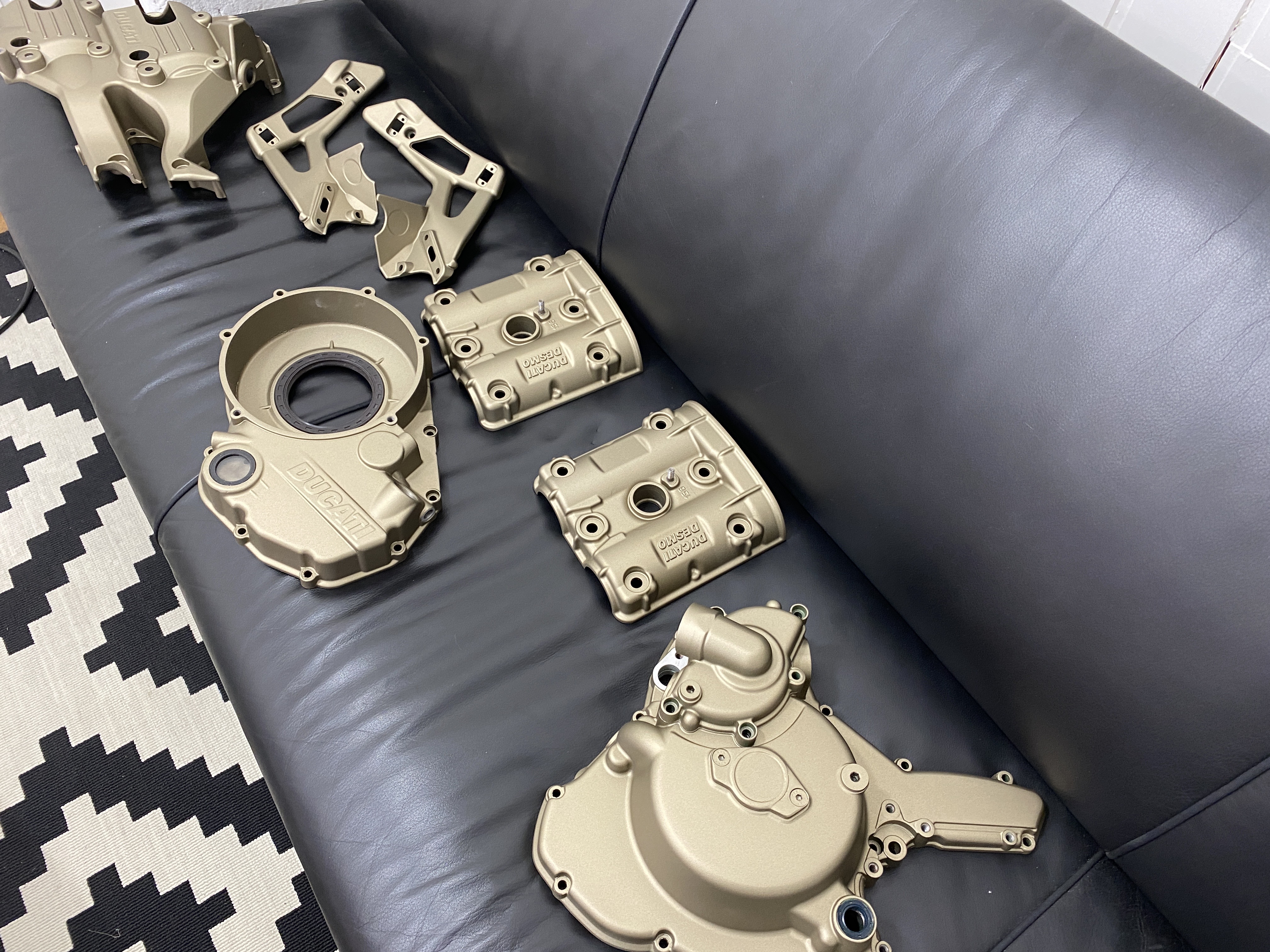

Hi Bergbewohner,
bezüglich Magnesium kann ich Dir von RH Motorradlack die Farbe " Magnesium Bronze" empfehlen.
Habe damit die Aludeckel und den Scheinwerfer meiner 999 lackiert:
https://www.ebay.de/itm/RH-Motorradlacke-Spray-400-ml-Ducati-Motorlack-magnesium-bronze-01-1290-5/333120514256?hash=item4d8f87a8d0:g:oFwAAOSwcY5cmvUv
oder direkt vom Hersteller:
https://motorradlack.de
Ich habe es bei deren Hauslackiererei machen lassen:
https://motorradlack.de/lackiererei/
Super netter Laden ... per Post hin 1.5 Wochen später zurück und bezahlbar (um 350 Euro wenn ich mich recht erinnere) war es auch ...

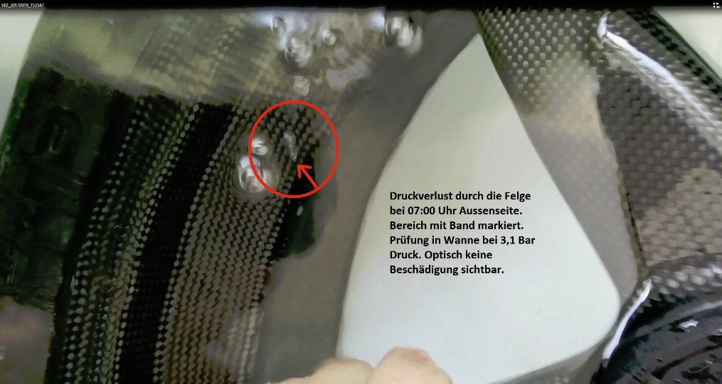

Nun denn, Felgen sind entfettet und sauber, bereit für den Lacker. Was zur unvermeidlichen nächsten Frage führt: Die Dymag-Carbonfelgen sind ja schön leicht, stabil und mit TÜV, also alles bestens. In der Szene sind sie aber auch bekannt, dass sie mal Luft verlieren. Meine VR-Felge ist da top, die erste HR-Felge aber verlor Luft:
War eine ätzende Sucherei mit multiplen Reifenwechsel und allem Drum und Drann bis ich auf die Idee kam, wie weiland beim Fahrrad, den ganzen Reifen in die Badewanne zu halten. Ergab dann Haue von der Perle und das Entdecken des Lochs. Bei Dymag gemeldet, kam sofort ne neue Felge.
Will jetzt beide Felgen auffrischen und auch um evtl. Minimalverluste auszugleichen, beide mir einer ordentlichen Schicht Klarlack versehen. Schaut gut aus, schützt und dichtet Winziglöcher ab. Gibed da was zu beachten? Ich muss ja sicher die Felgen anschleifen, 380er oder was nimmt man da am besten?
