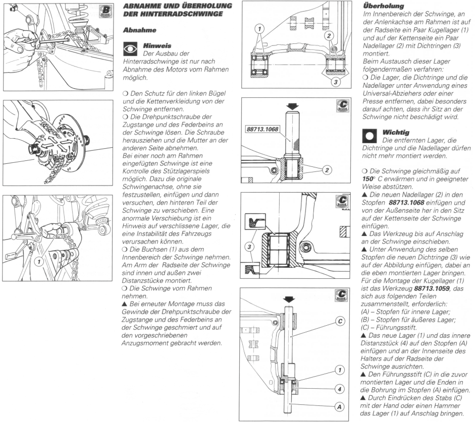

Moin,
muss die Schwinge der 996 ausbauen und möchte nur sichergehen keinen Denkfehler zu haben:
a) Heck aufhängen
b) Stoßdämpfer-Kinematik abschrauben
c) Mutter der Schwingenachse lösen  (im Pic links)
d) Schwingenachse raustreiben
e) Schwinge rausziehen
Bin ich da einigermaßen richtig, oder habe ich was übersehen? Der Motor bleibt ja durch seine anderen Aufhängepunkte stabil mit dem Rahmen verbunden, oder?
Was ist mit Lagerung? Nach 160.000 Km evtl. sinnvoll...?

Grundsätzlich korrekte Vorgehensweise. Aber nach 160 tkm und den Bildern Deines Moppeds nach zu urteilen bin ich mir ZIEMLICH SICHER, daß Du die Schwingenachse
nicht ohne Weiteres heraus bekommen wirst. :thefinger_red:

Ich habe das schon länger nicht mehr gemacht. Aber habe die Schwinge immer ohne Motorausbau und "Russenmethode" ausgebaut. Schwingenachse komplett gezogen, obere Motorbefestigung gelockert um den Rahmen zu entspannen und dann Schwinge raus. Alles ohne Gewalt. Gruß Klaus

Die Lager sitzen in der Schwinge. 2 x Nadellager links, 2 x Kugellager rechts.
Vielleicht bist Du jetzt an dem Punkt angekommen, wo Du mal über die Investition in ein Werkstatthandbuch nachdenken solltest?! :denk1:

Dann geht´s ja weiter mit dem Lagerwechsel. Getreu dem Handbuch soll auf 150 Grad vorgewärmt werden. Das dürfte meine Möglichkeiten überschreiten, die passt nie in meinem Ofen. Wo bringt man denn die ausgebaute Schwinge samt neuer Lager am besten hin? Gibt es da Spezialisten, oder stell ich mir das alles gerade viel komplexer vor als es ist? ?
