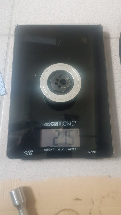

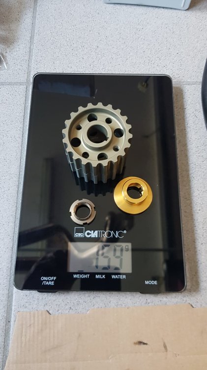

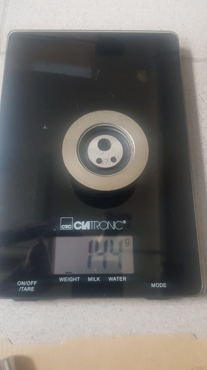

Um jetzt wieder die Kurve zum Ursprungsthema zu kriegen: Die NW-Rädchen aber, haben die überhaupt einen Einfluss darauf? Als Bestandteil einer großen Maßnahmenkette sicher, aber für sich alleine? Flydoc hat ja einen nicht unbeträchlichen Gewichtsunterschied nachgewiesen, aber sind die in der Lage irgendwas spürbares zu verändern? Vermute, die wirken irgendwie auch wie "Mini-Schwungräder", aber der Durchmesser der Teile ist so gering, dass da doch kaum Kräfte aufgebaut werden sollten, oder? Also weder in Richtung Drehzahlfreudigkeit, noch weniger in Richtung Handling.

Keule, jetzt mal Klartext. Die leichteren Riemenräder sind ganz sicher keine Verschwendung, sie werden Dir aber auch keine zwei Sekunden schnellere Rundenzeiten bescheren. Es spricht absolut nichts dagegen, dass Du die verbaust, Dein Motorrad wird davon nicht eher kaputt gehen, es wird aber auch keine 20 km/h mehr fahren. Was passieren wird, und das ist dann nicht nur Theorie, Dein Motor wird eine Spur freudiger drehen und ein Hauch mehr Leistung kommt da an, wo er hin muss, nämlich auf den Asphalt. Das lässt sich sogar messen, aber macht aus einem lahmen Gaul (Dein Motorrad ist ab Werk schon schneller als meins) keine Space X Rakete.

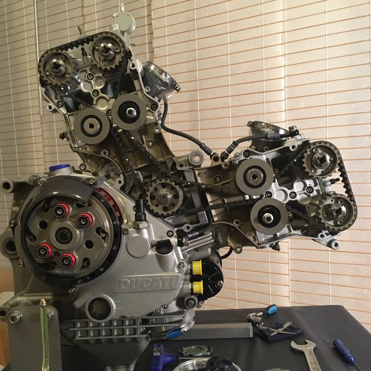

Der obere Motor ist ein W4B Xerox 999R 06er Motor und hat ausschließlich äußerlich die Erleichterungsmaßnahmen bekommen, abgesehen von Primärrad erleichtert, Freilauf erleichtert, Schwung erleichtert und eben die Maßnahmen am Riemenantrieb:
  • Gefräste Steuerräder
  • Erleichtertes Primärrad
  • Original Stahl-Schwungrad erleichtert
  • Ölsteigleitung mit Carbon-Ummantelung
  • Nockenwellenräder sind von K-Bike
  • Nockenwellen-Trennscheibe aus Titan
  • Nockenwellen-Schrauben aus Titan
  • Nockenwellen-Böcke-Halteschrauben aus Titan
  • Nockenwellen-Nutmuttern aus Titan
  • Spannrollen-Halter aus Titan
  • Spannrollen aus Ergal
  • Abgesehen von den Spezial-Schrauben, ausschließlich Titan-Schrauben mit DLC Gewindebeschichtung
Bei diesem Motor wollte ich keine Kompromisse bei der Langzeit-Wartefreiheit bzw. Dauer-Haltbarkeit eingehen.
