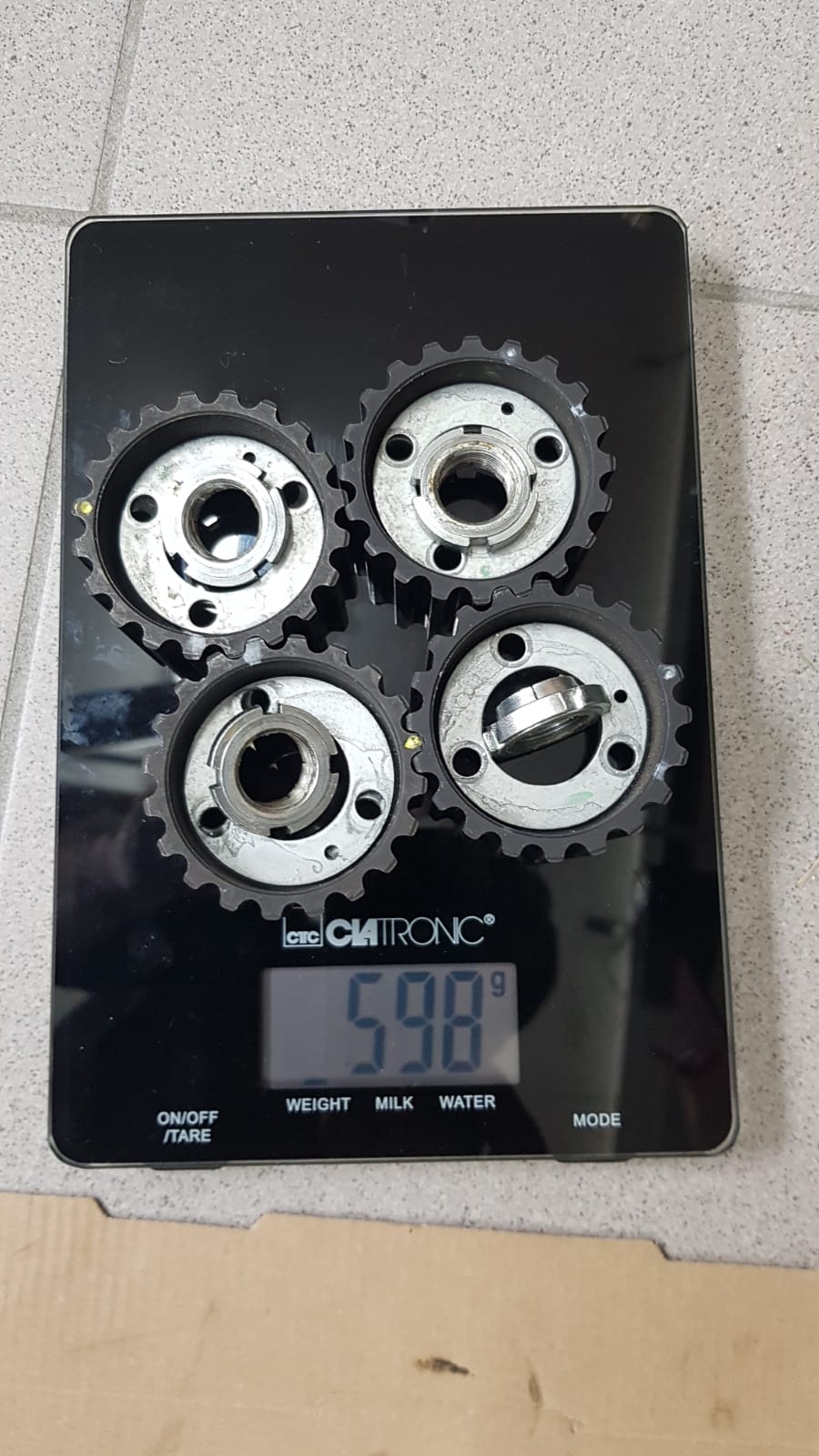

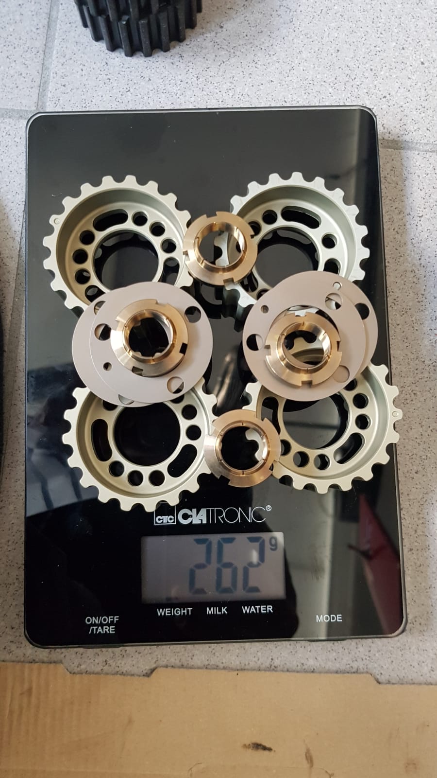

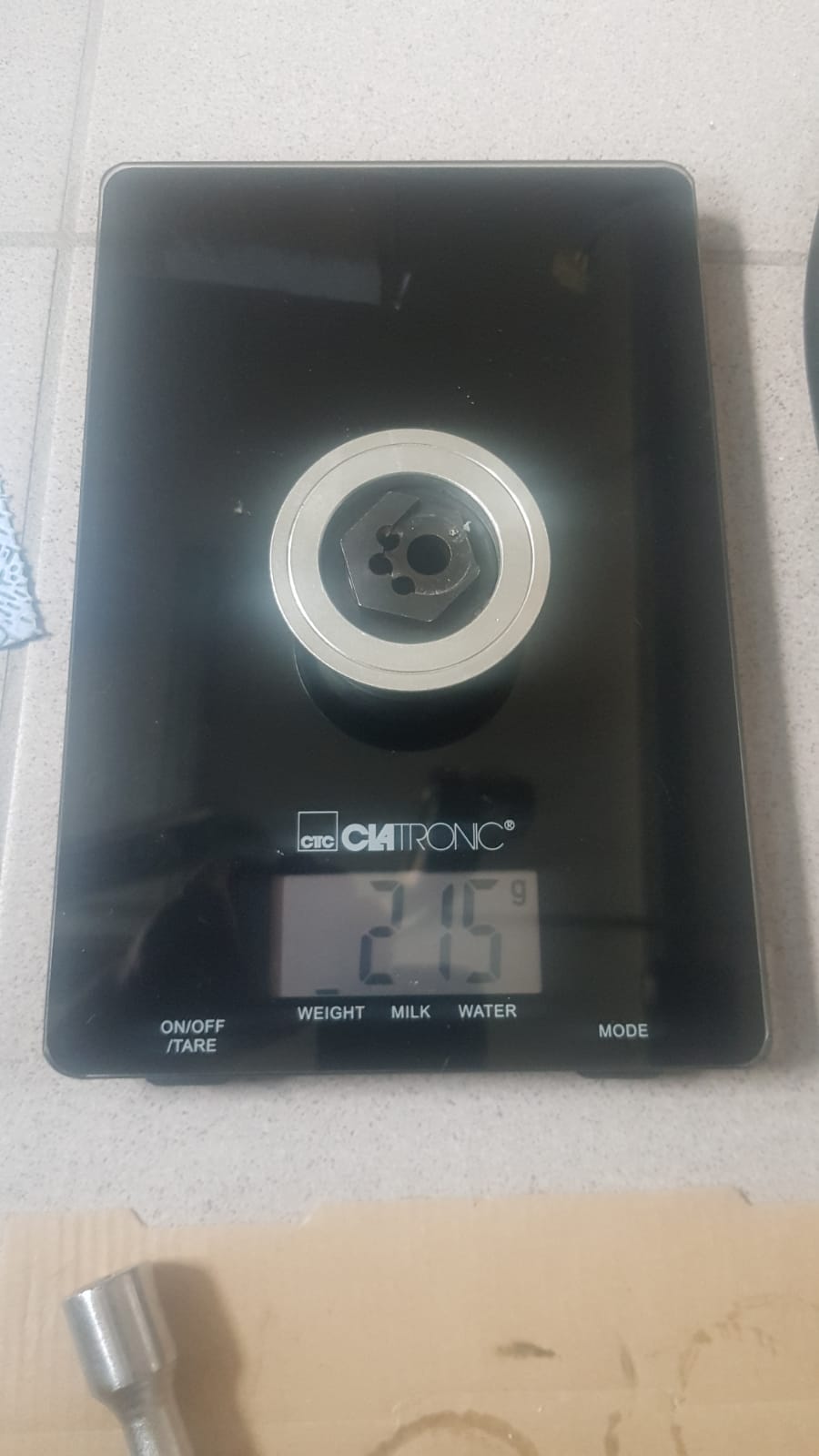

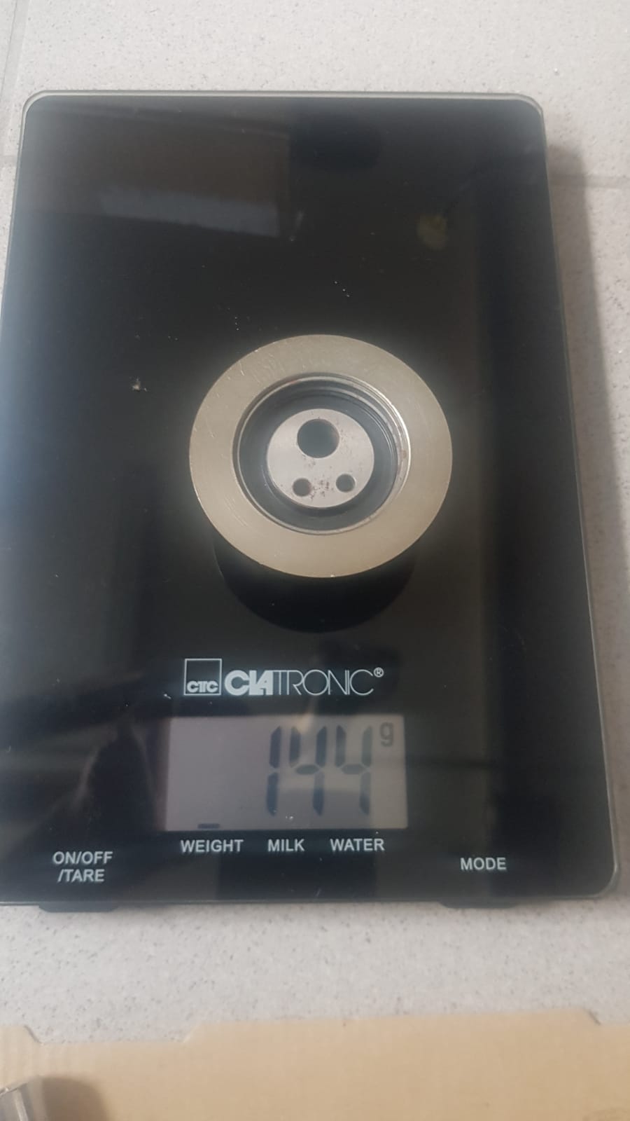

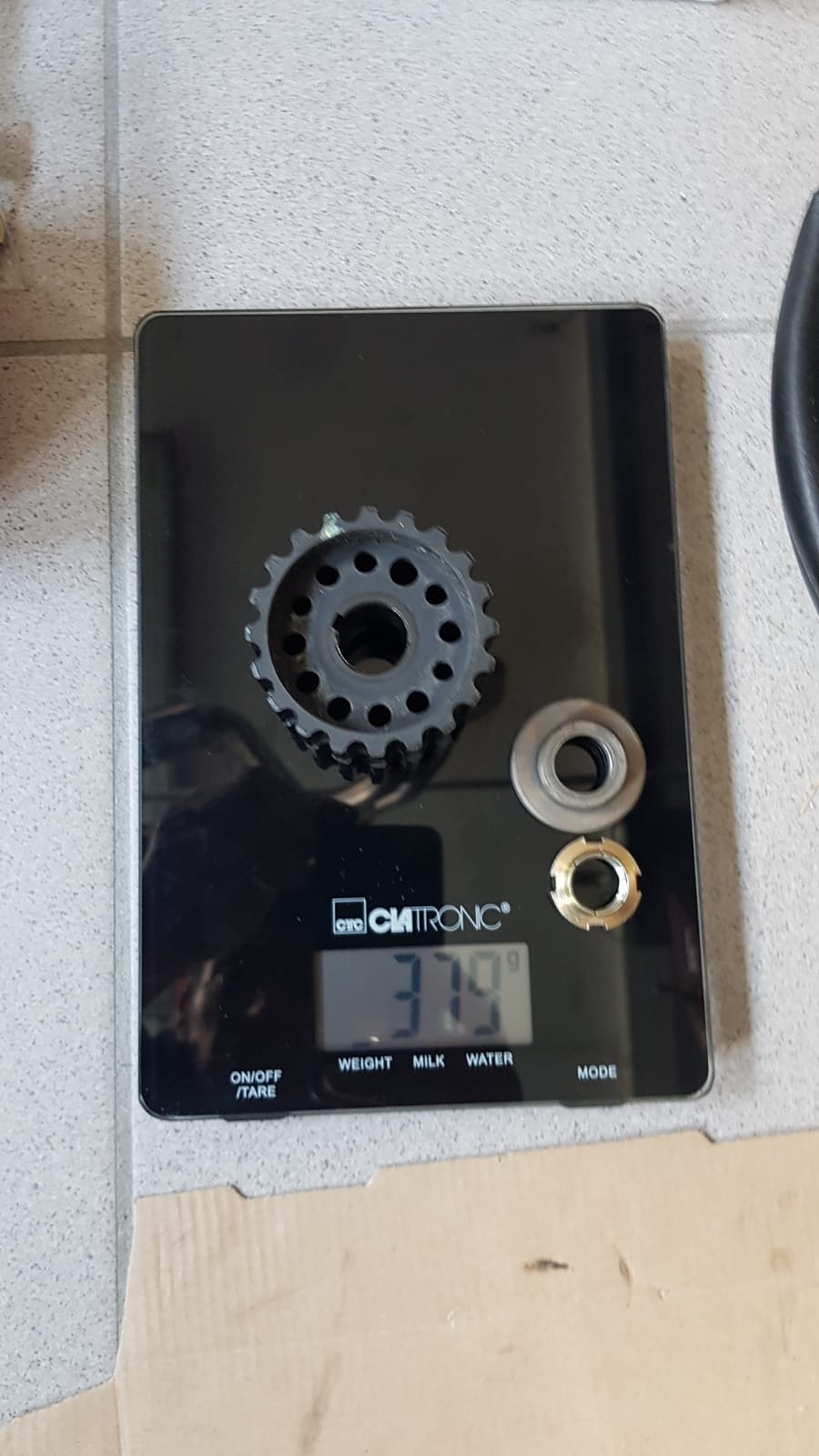

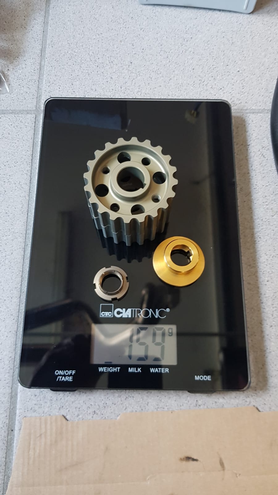

Bringen eigentlich diese Rollen aus Ergal von K- Bike etwas ?
Meinst du jetzt Umlenkrollen oder Riemenräder? Hier ging es ja initial, dachte ich, um die Umlenkrollen.
Edited by foobar423
Die Ergal NW u.ZW Räder bringen einiges! Wer was anderes erzählt, hat keine Ahnung!
Es reduziert die Rotierende Peripherie des Motors was erstens zu einem leichteren Hochdrehen des Motors Verhilft , Zweitens den Riementrieb schont , weil die anzutreibende u.abzubremsenden Gewichte geringer werden.
Drittens die Rotierende Kreiselkräfte am Motor Reduziert u.dadurch ein Ein- u.Umlenken beim Kurvenfahren des Mopeds erleichtert.
Das u.noch viele kleinere Eingriffe machen aus einer sturen Kuh , ein agileres Moped
Bau mal Dein Vorderrad von Deinem Fahrrad aus! Nimm es mit zwei Händen an der Achse u bring es zum Drehen, wenn es sich dreht Versuch das drehende Rad nach links u.rechts zu neigen u.kuck was Passiert?
Dann stell Dir das mit 10000U/min u. 10kg+ plus vor, was da für Kreiselkräfte wirken!
