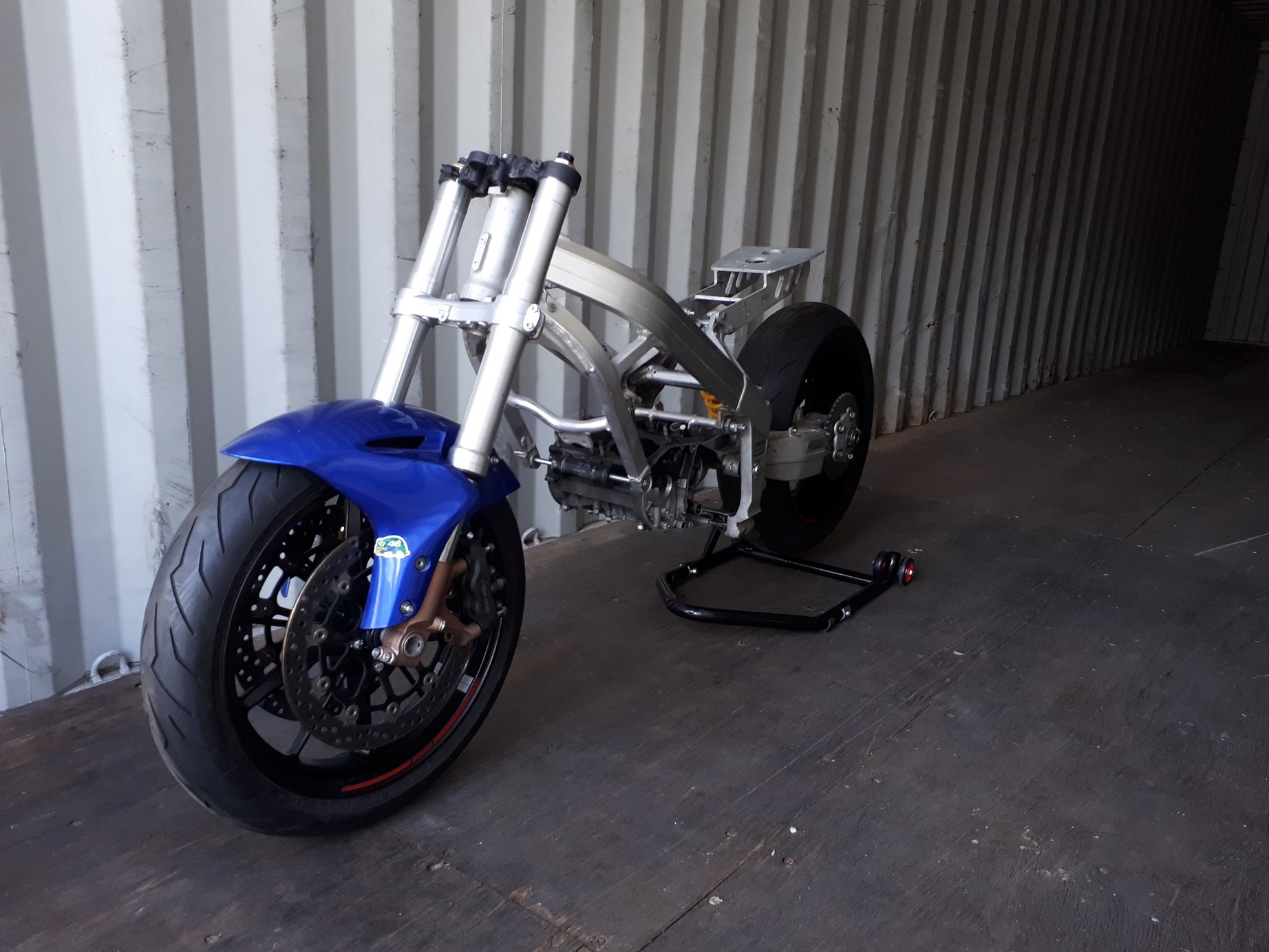

Baue mir gerade einen 500 ccm Zweitaktrenner mit einigen Ducati Teilen.
So habe ich neben diversen Honda Teilen wie Gabel CBR1000RR , Rahmen Honda Hawk auch Ducati Teile verbaut , wie Felgen der Monster 1100 evo , Exzcenter einer Multistrada DS 1000.
Suche noch einige Ducati Teile und habe auch die eine oder andere Frage.Motor kommt ein Yamaha Motor zum Einsatz.

Hallo Raoul , das liest sich schonmal gut .
Eigentlich sollte es eine NSR500v werden.Ich konnte vor ein paar Jahren einen Rahmen erwerben, der sich allerdings als total krumm heraus stellte.Die NSR Rahmen bekommt man auch noch als Ersatzteil für schlappe 14000 $ .Für den Motor bekommt man noch kleinere Ersatzteile , aber keine Motorgehäuse und keine Kurbelwellen etc.
Von der NSR500V wurden auch nur 22 Stück gebaut.Der Honda Hawk Rahmen hat die selben Abmessungen wie der NSR Rahmen , ist allerdings etwas schwerer.Was man mit dem Fräser beheben kann.
Den Motor den ich verwende basiert auf dem Motor der Yamaha RD 350 YPVS , mit Bamshee Teilen aus den Staaten bekommt man da bei 500 ccm bis zu 135 PS rein.Was reichen sollte bei einem Kampfgewicht nahe der 100 kg.

Hallo Stolle , 2 Zylinder Zweitakter mit Cross Zylinder gab es schon. Am Nürburgring war mal einer mit einer Yamaha TZR 250 , der hatte den Motor als Boxer umgebaut , ein Zylinder stand senkrecht unterm Tank ,der andere zeigte nach unten. Das Ding ging wie die Hölle. Die Ronax verwendet auch KTM Cross Zylinder.
Danke Roland ?
Hallo Raoul, nein das Motorgehäuse muss geändert werden für die dicken Zylinder und das Getriebe verstärkt werden , Nova hat da was im Programm , sonst droht massiver Zahnverlust.
Hallo El Potente, die Auspuffanlage baue ich selber oder lasse sie bauen. Dafür gibts mittlerweile gute Programme um das zu berechnen.
