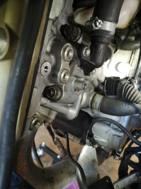

Also ich denke, wo das leck war, ich hab ein Foto davon gemacht. Das müsste dann die kühlflüssigkeit sein.da waren die 2 Schrauben nicht richtig fest geschraubt. Und warum sie nicht mehr anspringt, liegt wahrscheinlich am lima regler. Die trieft vor Öl und die Leitungen dahin auch.
Da hatte ich schonmal was gelesen, dass das ein paar haben bei der 1098. Wie habt ihr das gelöst dieses Problem?
