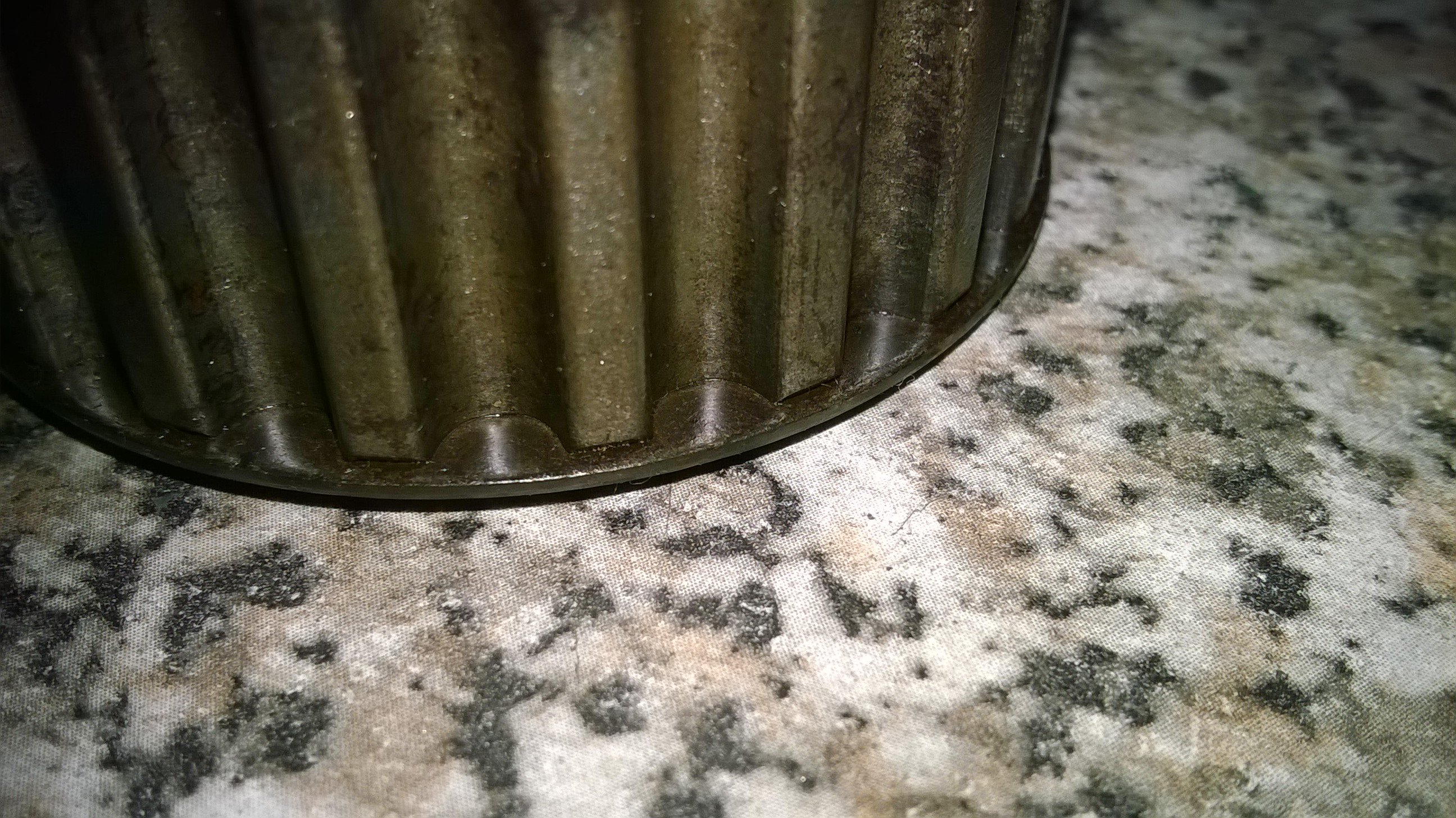

Ich bitte um freundliche Beachtung der Markierungen an beiden Riemenscheiben nachdem ich die Reste vom Stecker rausgeholt hab (ja, Spanner hatte ich da schon gelöst):

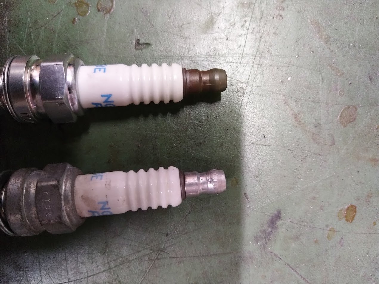

Und hier der Grund, warum der Kerzenstecker absprang:
qcarQdYFxnfOztKbD_LMKcaTurjXwrFiEwXtrqn_PnfwffM8uXAMuz476ejTH0QUrhjuQHkxnMAxi1SqedjM2eBxEETlNOCEyMzV-SCCcVqtD51dn74yYtgZWF9C8uGF0keciqYveESJZbqGeMwYRMRW_S.thumb.jpg.502fb1368e767392a76c515720e41f89.jpg
Oben die neue Kerze, unten die alte. Der aufgeschraubte Adapter ist einen Zehntel dicker. Deswegen ging der Stecker, der auch noch durch das Loch in der Carbon-Abdeckung musste, nicht richtig drauf.
Ne, das ist nicht der Grund.
Der Grund ist, dass ich den Stecker nicht richtig draufgesteckt und nicht kontrolliert hab. Nobody's fault but mine.

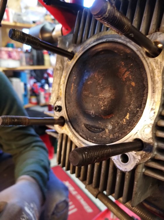

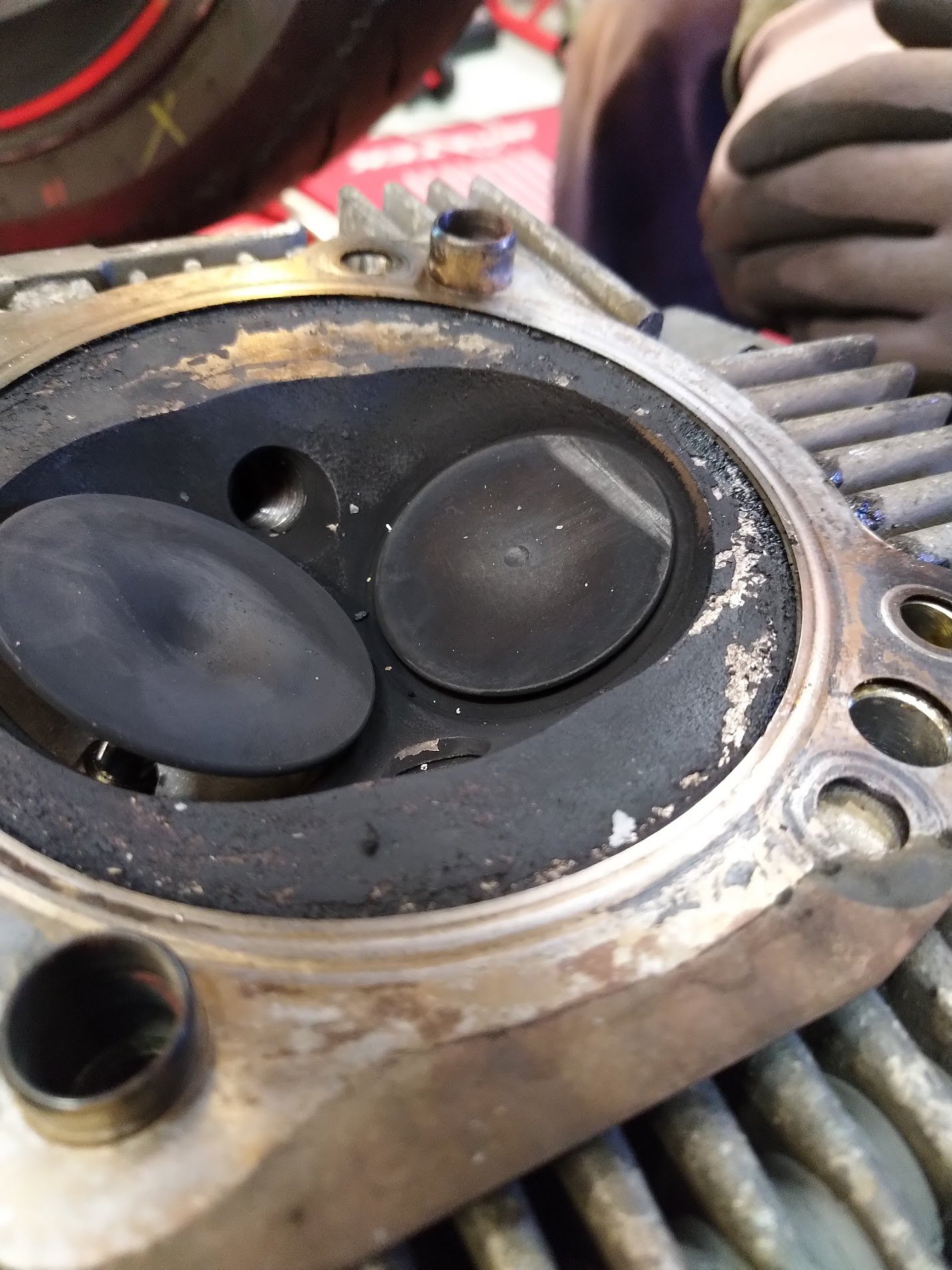

Soho … schaun wir mal rein:
JTHudLlAwlQR_B2-lBmjQAbE46u-iBjUoQ5Q_gslc-t486Ujckj2-Quw4VOK-3FmxObHkX1l31koA2lkWz97QiP1fu5qKNQXDPHT-QbbT_mTn7yteYSEU6uXvwd409dUNGifyijwlvkHjPjuu-2EkLsQuX.thumb.jpg.b59e0812ba130d29d21594d0e095231c.jpg
Scheinbar ist das Auslassventil eher sanft eingeschlagen. Ablagerungen find ich jetzt nicht so schlimm für 39 tkm.

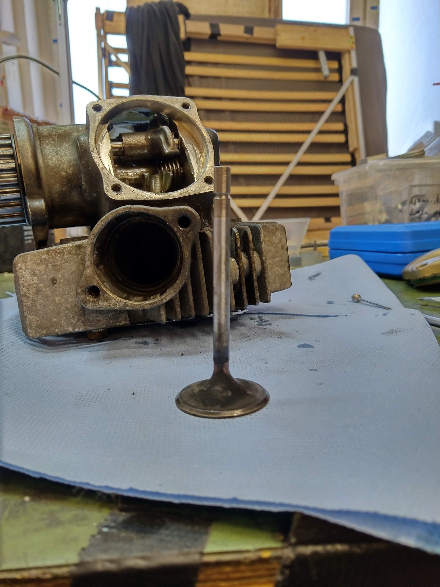

Sf0jATWE1yc4SEU2mR9JgaNzMbkBqtX3VLmCx_OracCj7sBq1UTKGC9FZE5XD-KuyXCBVWw8h2f-vor1-ysd7jvWY0c-oJSeFGs7-oU8rjnhqAPYjpqdCi5KW4eW-VwySmMH14iMlp_e0uSAqp7TmkR8rE.thumb.jpg.f942c33b1682813bee2e3eac6dfa8496.jpg
Das Helle ist "Aua".

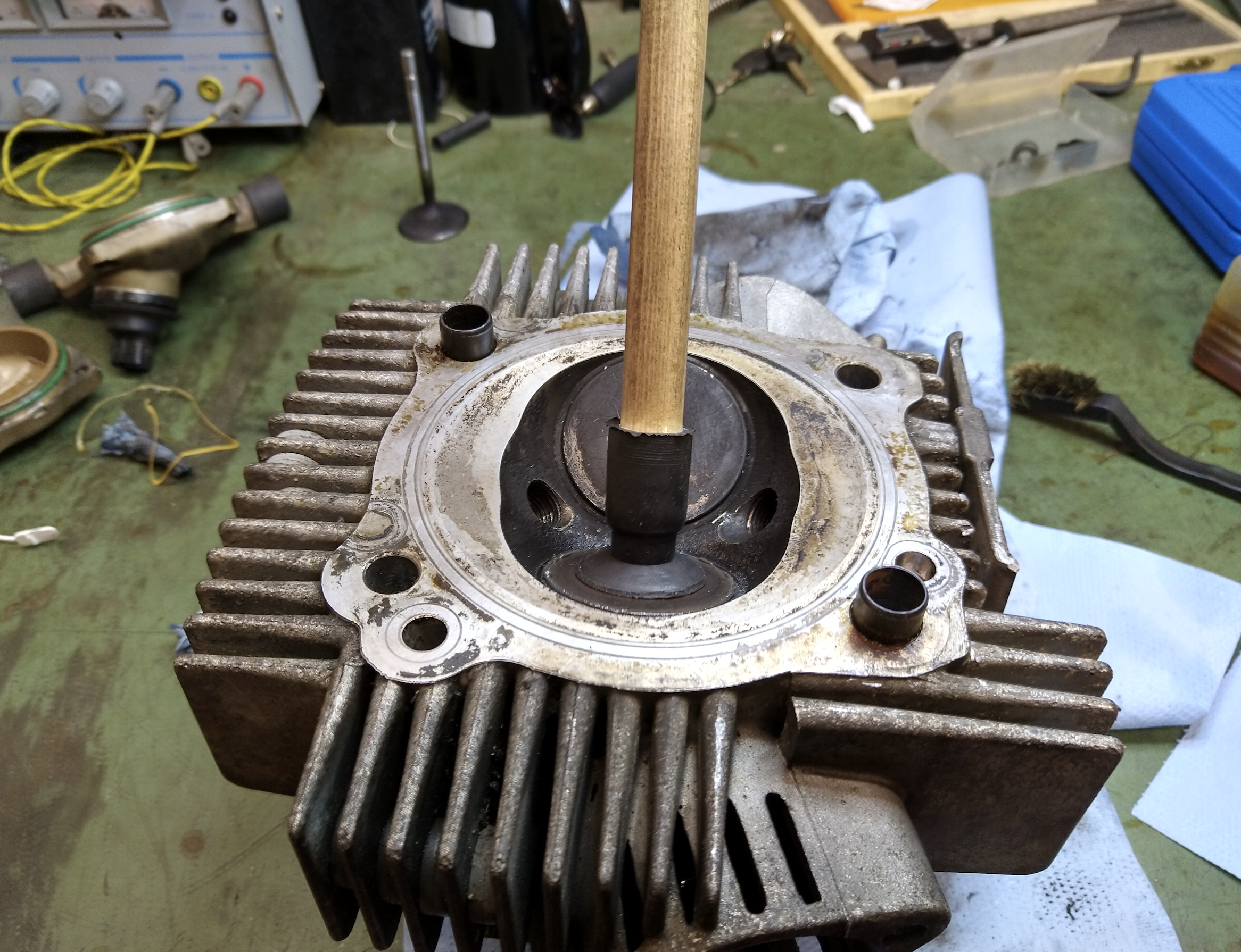

L__SyTxJWrMZxhJumUkhjAC1Nf-gCiv26NHR6IEKfBziSy5B1yB7h2tg0oXsxHk-sqbfErePkIEYjH2b3u4AzkElHMMGdBLRVQr8-8h6jdTwhlqEezCvzoFT8zG4ug0TFq5afl1It2nVeX7xvtqGLbDj6C.thumb.jpg.89eea3b138f612cebcbfa7c3a4b8ab48.jpg
Jo, das steht jetzt eher schief im Wind. Testastretta für Anfänger und Selbermacher.
Alles andere (Nocken, Kipphebel, Kolben) sieht gut aus und bewegt sich sämig.
Also Kopfdichtung, Ventil (Danke, Twinmaster!), Ventil einschleifen, Zahnriemen und Zündkerzenstecker. Überschaubar. Glück gehabt.

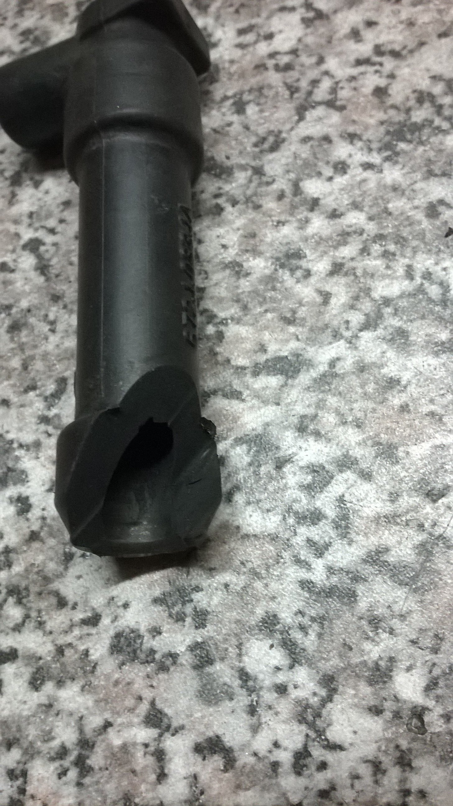

Die Stecker sind nicht unbedingt einfach, vor ein paar Jahren habe ich meiner so gefunden:
49872158992_e89f74ded6_k.jpg20200508_231917 by torbjörn bergström, on Flickr
Riemenabdecung voll von Gummistaub, aber sonst nichts passiert, wohl Glück gehabt.,
Habe Ersatzt gesucht, NGK waren die einzige möglichen, die ich gefunden habe, habe aber nichts weiteres gemacht.  Inzwichen habe ich auch verstanden, dass die Kohlefaser-Riemenabdeckungen sehr guten Leitern von Strom sind ....

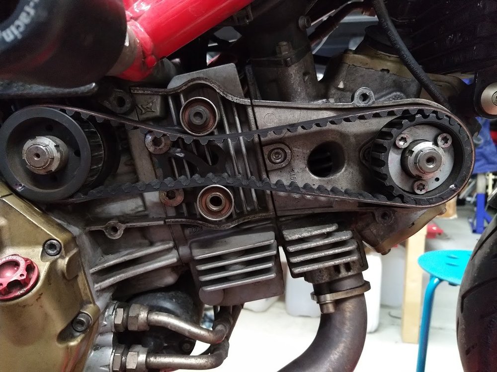

Jau, so einen Kerzenstecker habe ich seit dem letzten Biketoberfest auch:
Bei mir hat der Zahnriemen gegen das Sicherungsblech des Riemenrads gedrückt und dieses hat sich gelöst.
Immerhin hat es seinen Zweck erfüllt und den Riemen vom Abspringen abgehalten.
Also auch nochmal Glück gehabt.:Ruben:
Eigentlich sollte das ja nicht passieren können, wieso wollte dein Riemen abhauen?
Der Kerzenstecker saß nicht richtig auf der Kerze oder war gestaucht oder beides und hat dann den Riemen berührt und weggedrückt.
Deshalb ist der Kerzenstecker auch abgeschliffen. Gab einige Fehlzündungen und lief nicht richtig. Deshalb bin ich nach 1 oder 2 Runden wieder
rein gefahren und hab´s noch rechtzeitig gemerkt, bevor mehr passierte.
Vielleicht hätte auch die Riemenabdeckung den Riemen in Position gehalten, wer weiß. Wollte ich aber nicht auch noch ausprobieren :nene:
