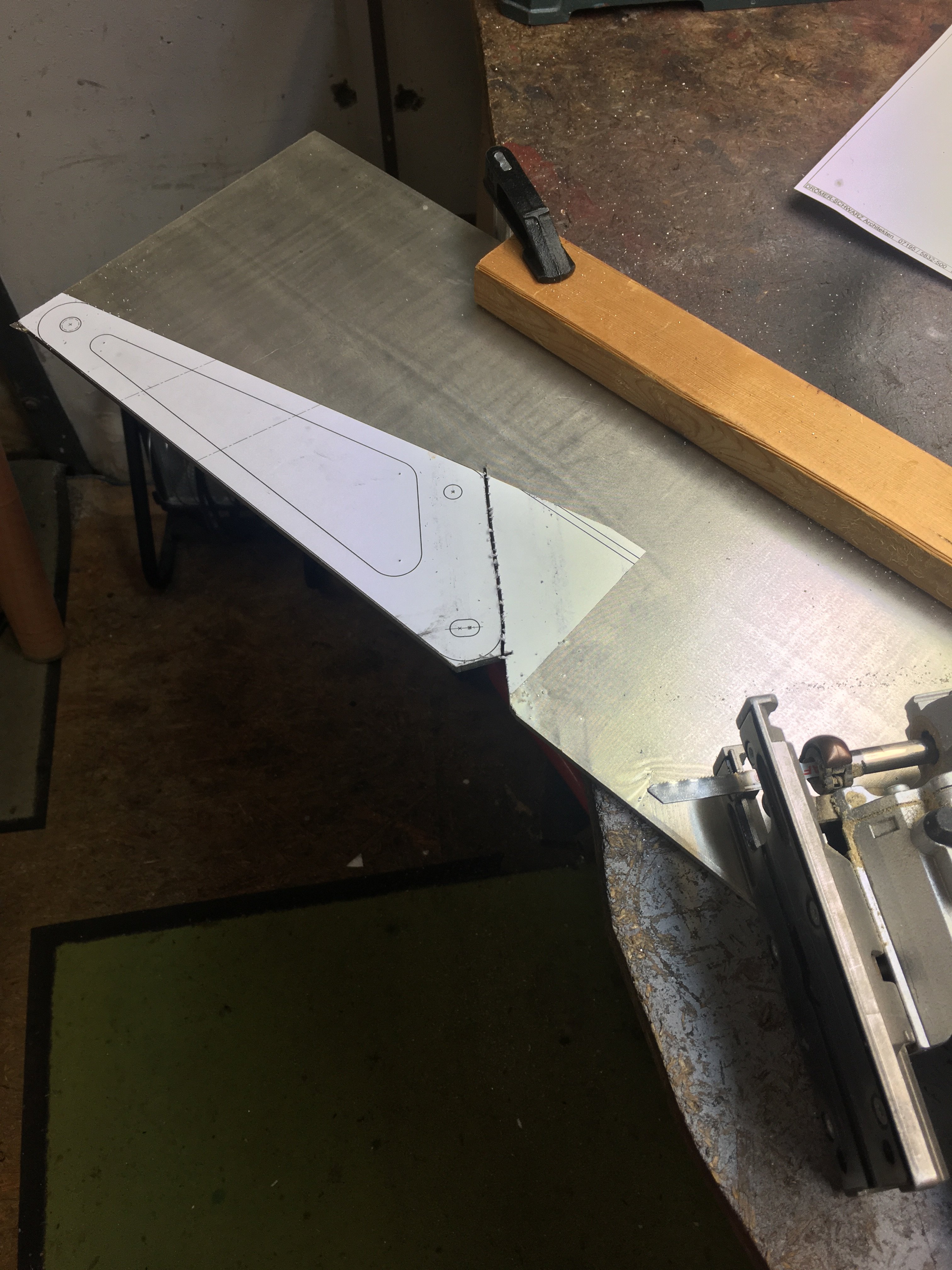

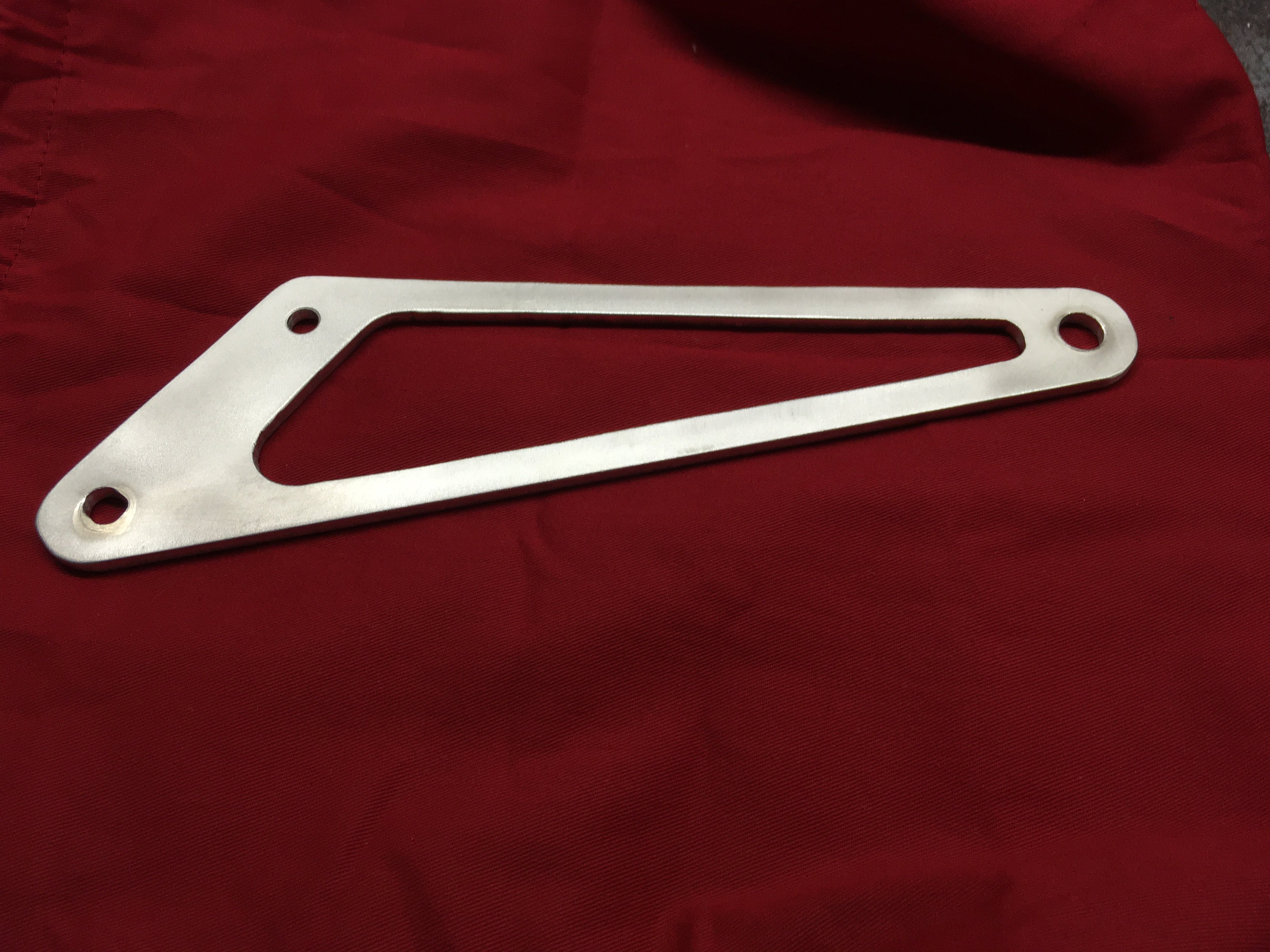

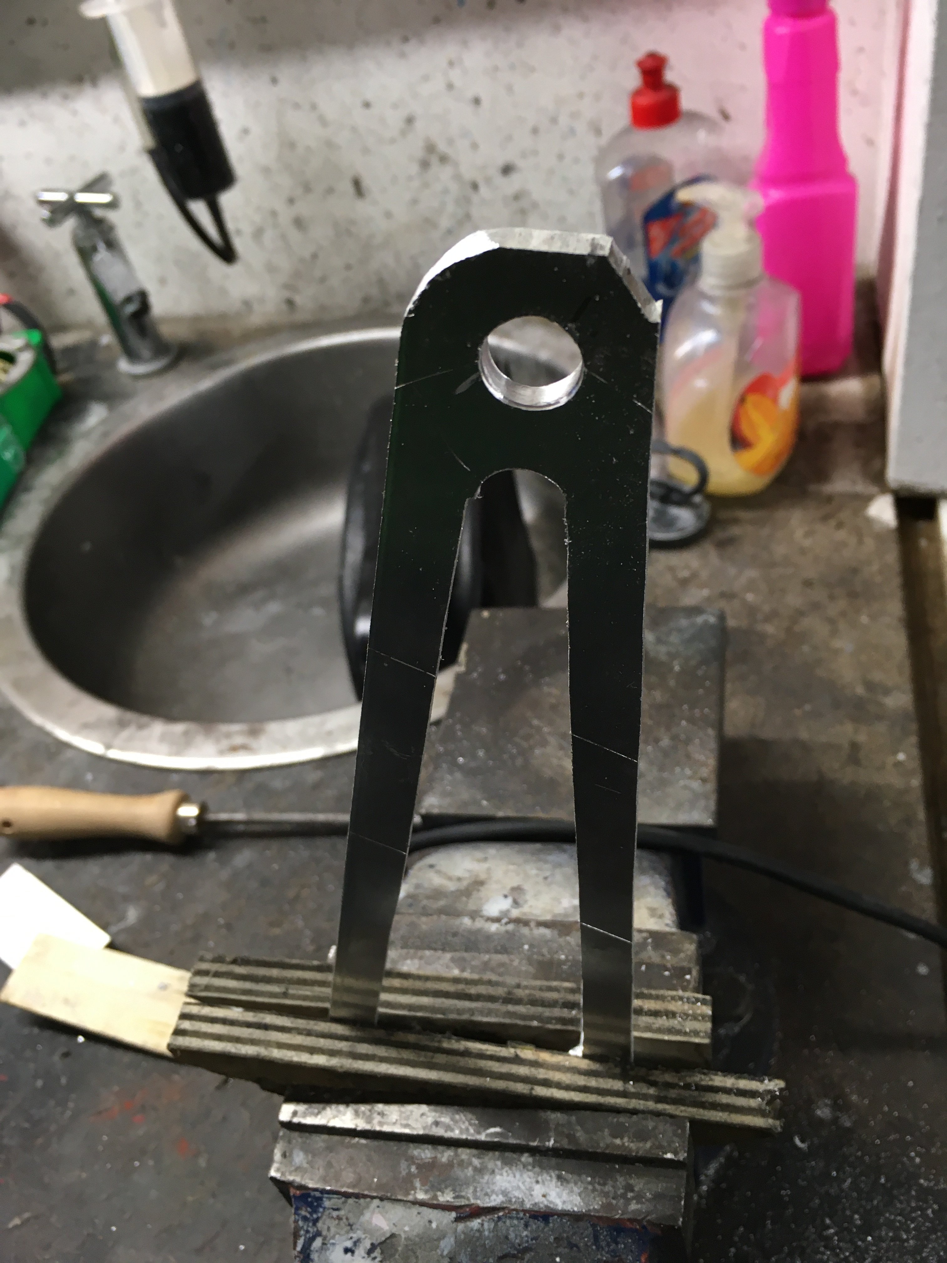

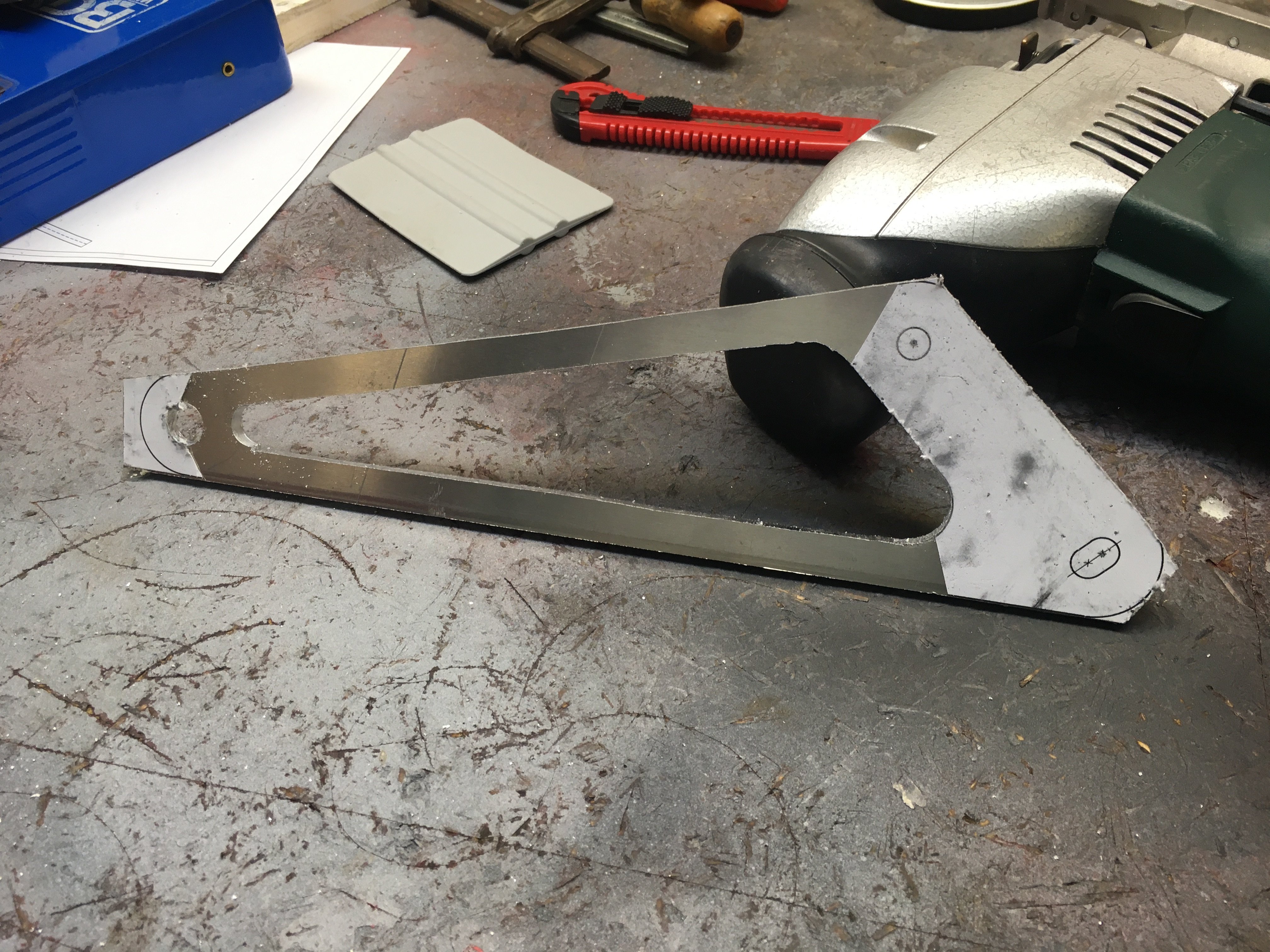

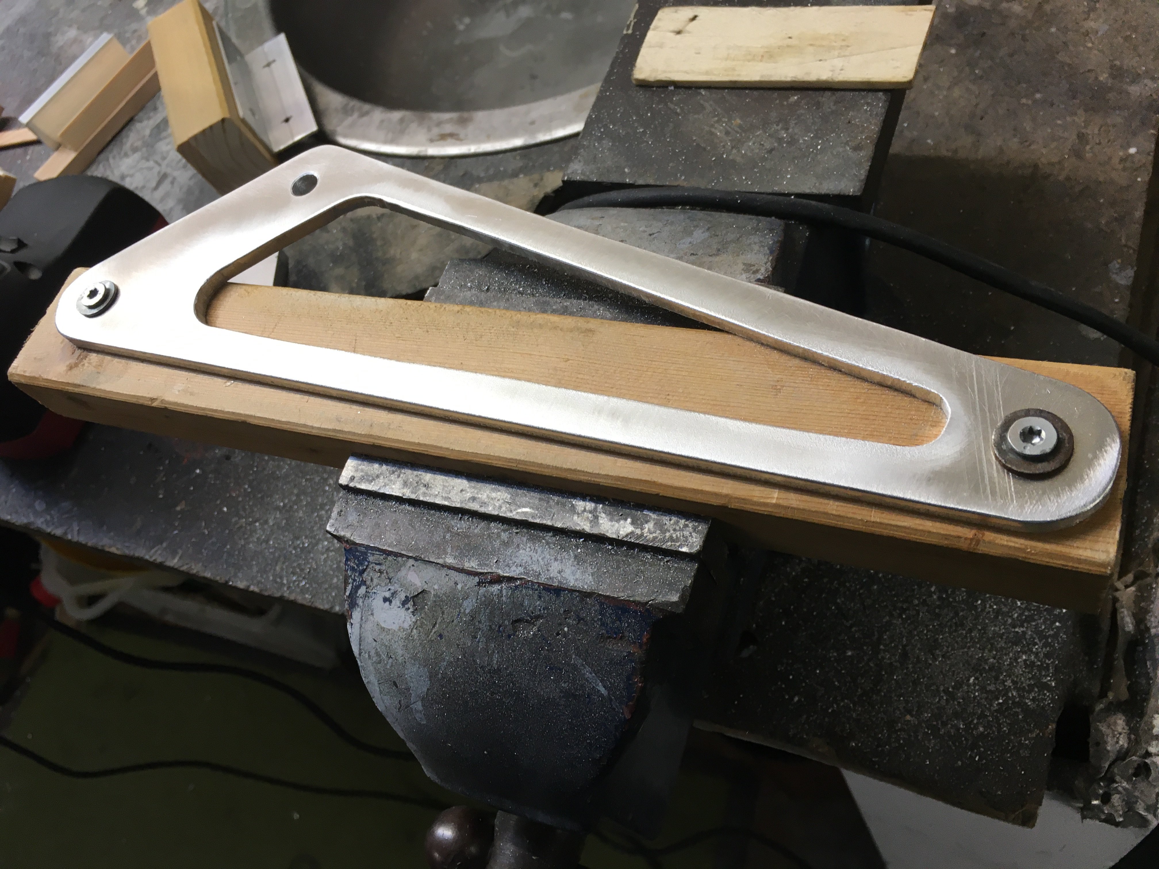

Nachdem mir zum 2. Mal meine Wunsch-Auspuffhalter durch die Lappen gegangen sind muss ich es wohl wirklich angehen...
Dazu habe ich mir heute mal eine Kantvorrichtung gebastelt. Mit einem kleinen 5mm-Alustreifen geht das erstaunlich gut. Ich muss später ungefähr den doppelten Querschnitt kanten. Trotz Hartholz kommt das Material aber an seine Grenzen. Da werde ich die Holzkanten noch mit einem Alu-Winkel schützen. Aber ich glaube das wird. Man kann den Winkel recht gut steuern.
Übrigens: den Abstand zwischen den beiden Hölzern hab ich gegenüber der Zeichnung um 20mm reduziert, damit das Werkstück gekantet und nicht gebogen wird.

Ganz so einfach war es dann doch nicht...

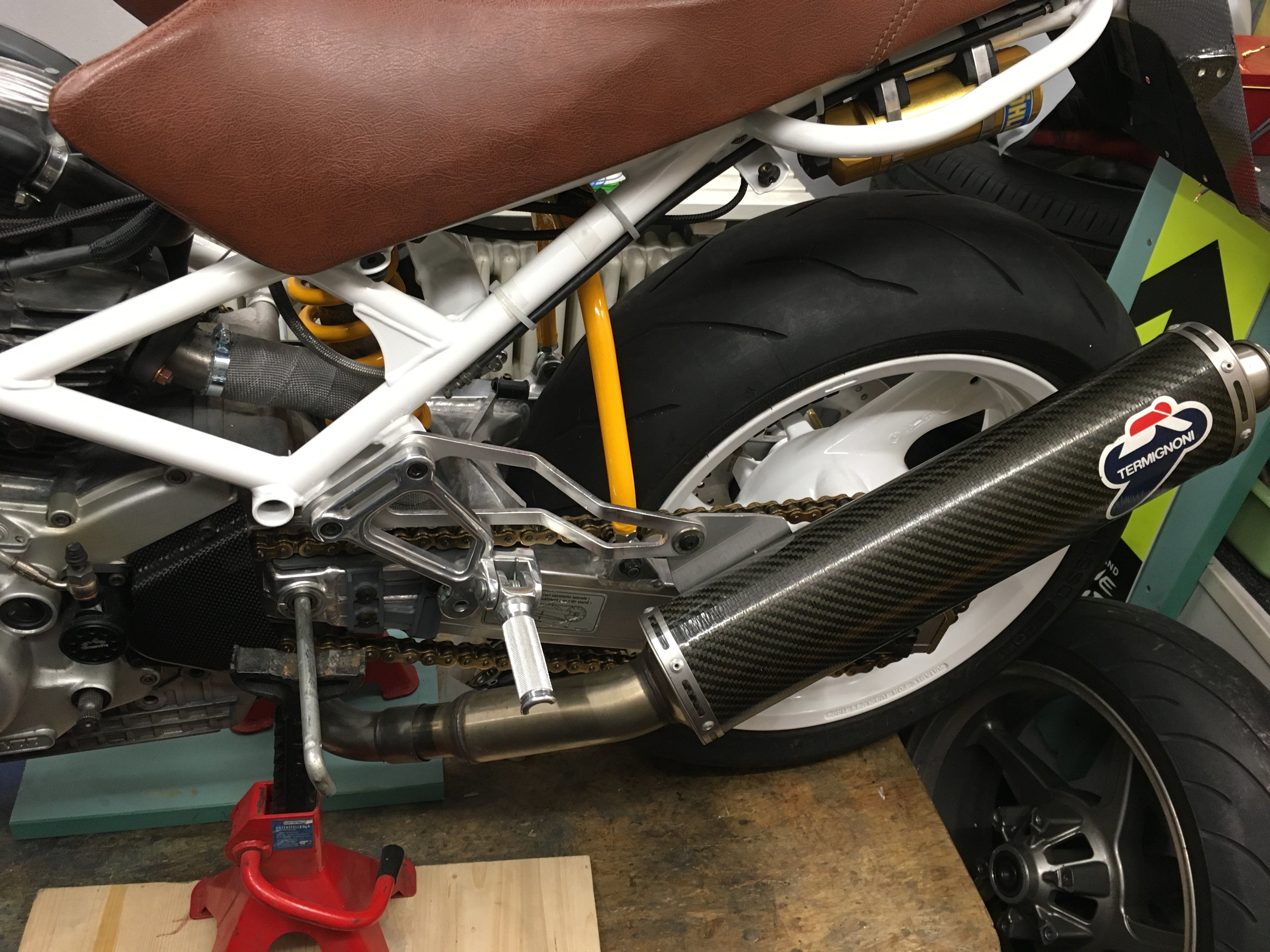

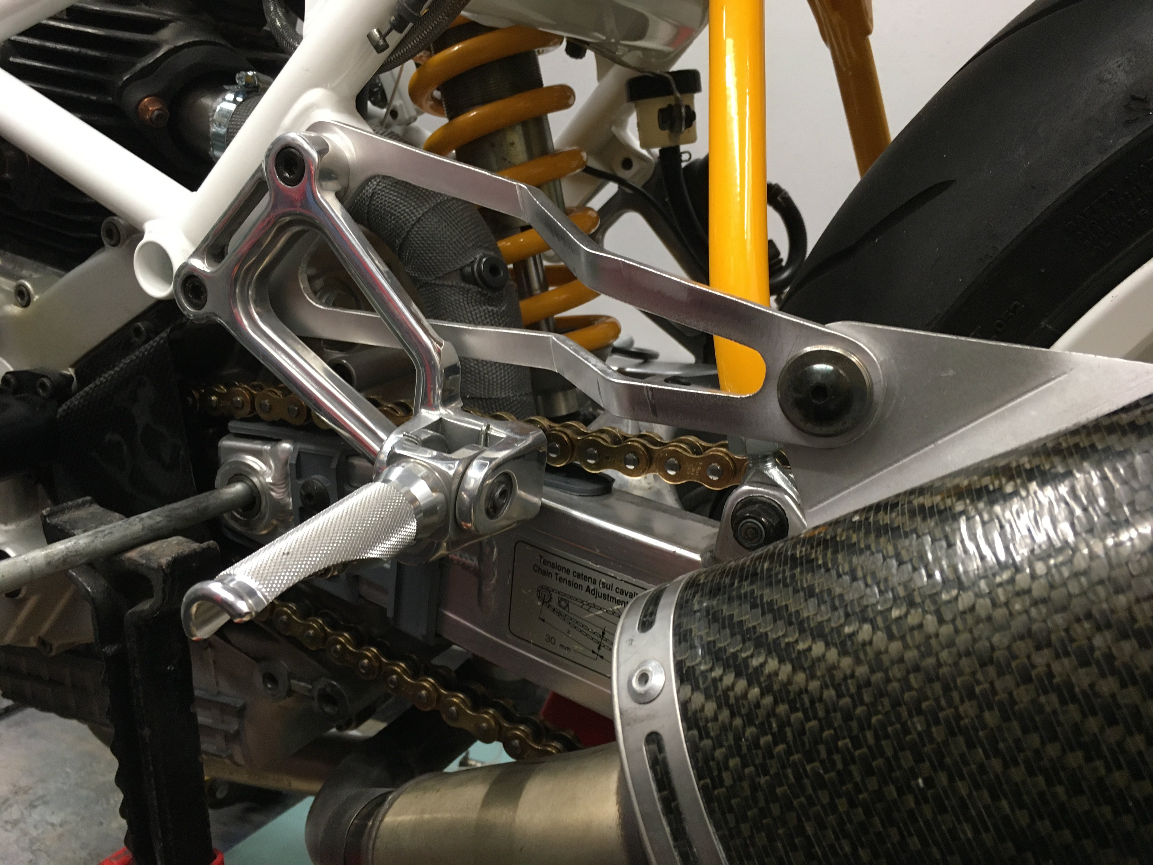

Bei ca. doppeltem Materialquerschnitt als beim Probestück treten doch mehr Kräfte auf, als ich gedacht hätte. Wenn ich mir die Vorrichtung zum Kanten nochmal machen müsste würde ich es komplett in Stahl machen. 1,5 Tage hat die Werkzeug- und Teilherstellung für die linke Seite nun gedauert. Die Werkzeugprofis hier werden das natürlich schneller schaffen, aber ich bin vom Werkzeug her eher auf Baustelle eingerichtet und lege mir die "Feinmechanik" erst seit ein paar Jahren schrittweise zu. Dementsprechend ist meine Vorgehensweise auch oft try and error...

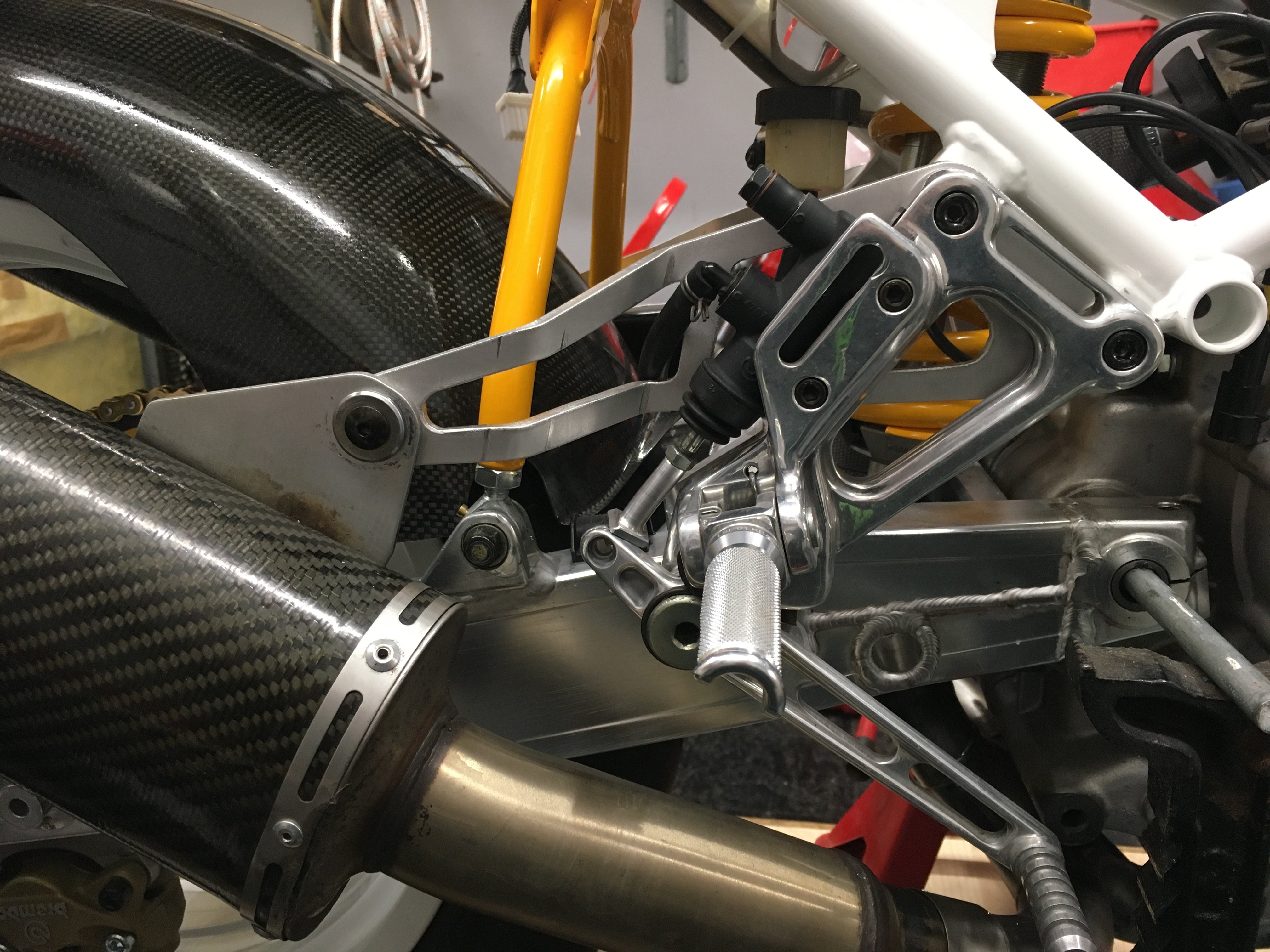

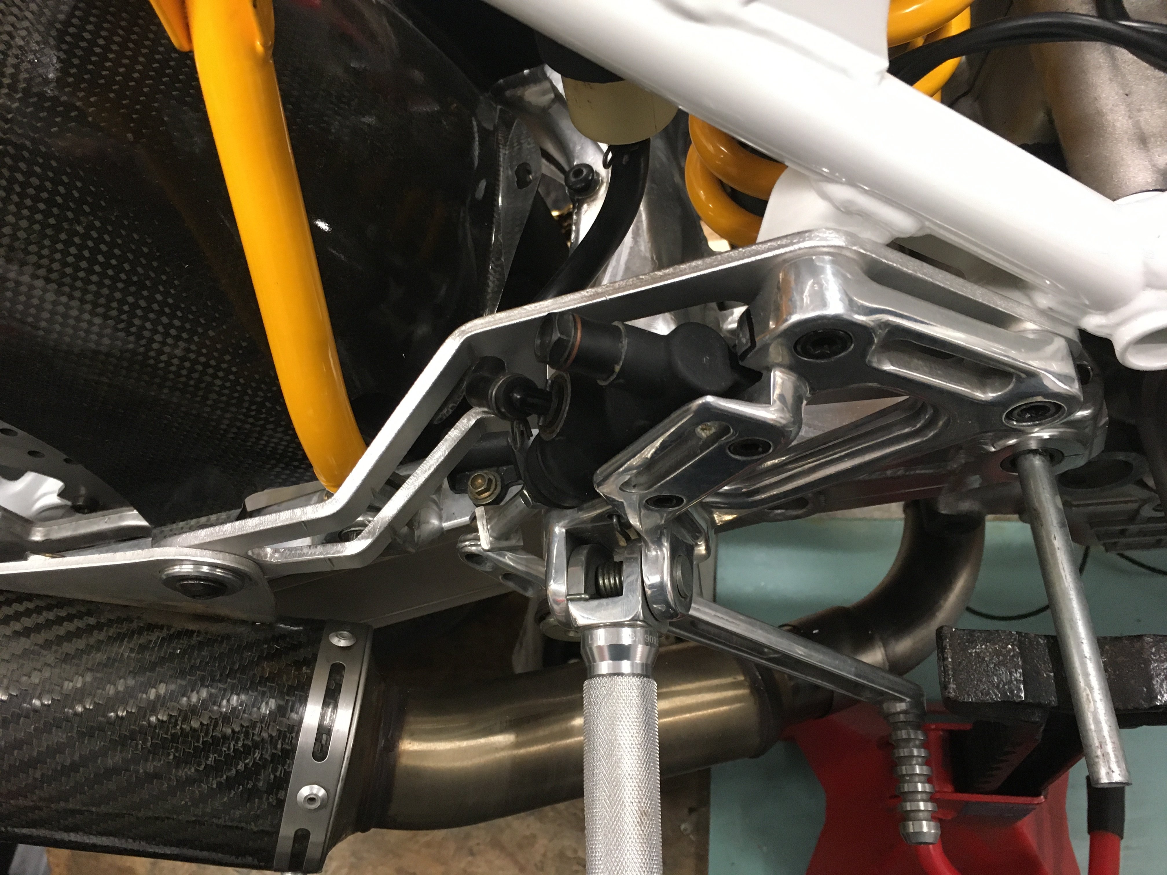

Gründliches Arbeiten wird jedoch belohnt: mein Aufmaß hat genau das Ergebnis gebracht, was ich wollte: der Endtopf sollte eng nach innen, mit wenig Freigang zur Schwinge und so weit nach oben wie möglich. Die Buchse zum Verschrauben hab ich dann auch etwas unter Spannung einbauen müssen.

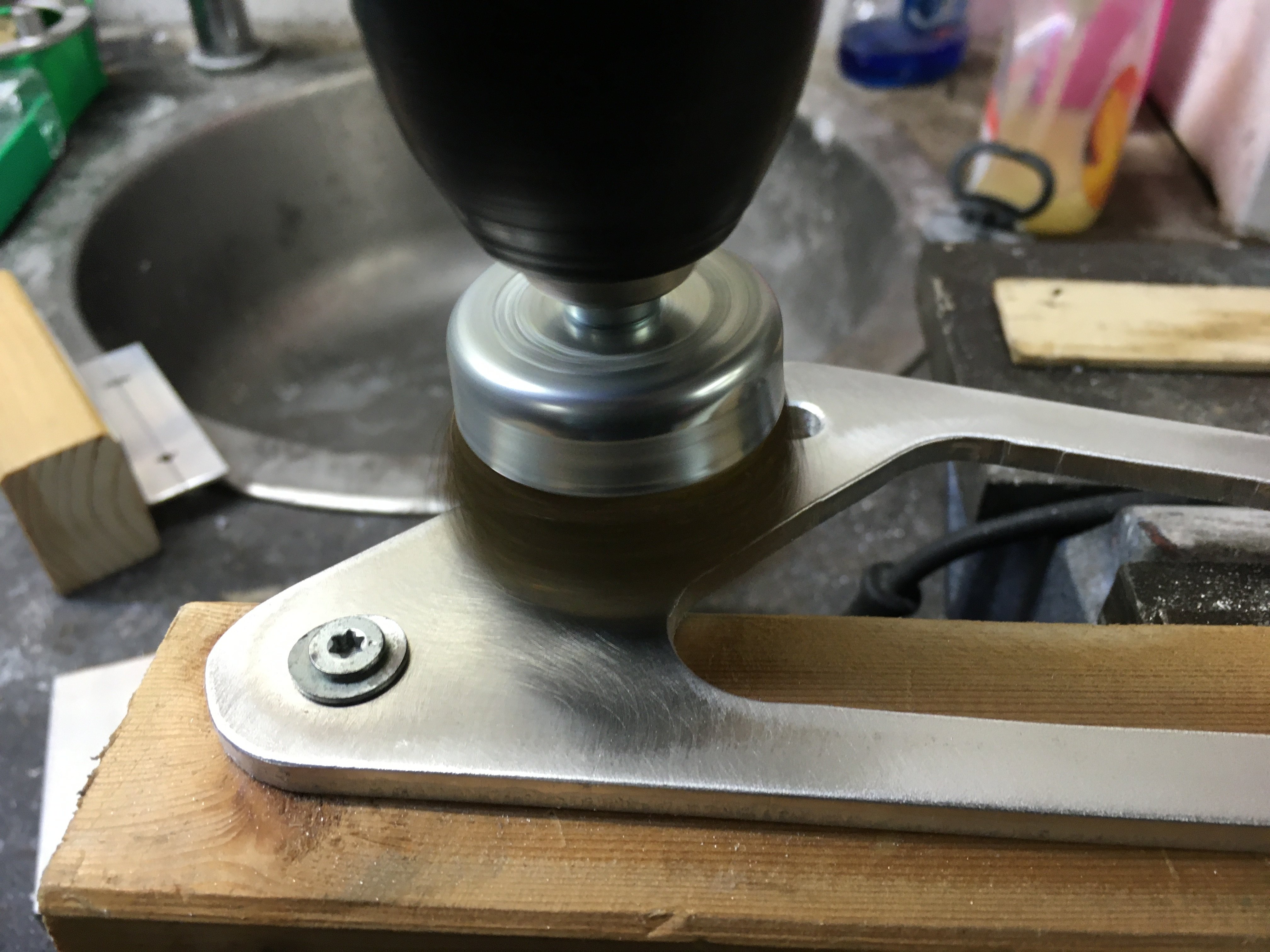

Die Stabilität des Teils würde ich als ausreichend beschreiben. Für die rechte Seite werde ich das Mittelteil zwischen den Knicken nicht aussparen, so das mehr Torsionssteifigkeit da ist. Es ist aber stabiler als die Halterung meines Zubehör-Auspuffs der Suzi. Die Oberfläche habe ich mit Drahtbürstenaufsätzen bearbeitet. Das ist jetzt erstmal OK. Vllt. muss ich das noch weiter behandeln. Schön wäre natürlich, das glasperlenstrahlen und eloxieren zu lassen.

Ähnliche Halter gab es mal von Desmoworld. Aber gekauft ist halt nicht gebaut.
Und nebenbei ganz meine Welt: Sägen, feilen, schleifen.
Rechte Seite nun auch fertig. Das ausrichten der Töpfe war dann nochmal eine Arbeit für sich. Alle Veeschraubungen gelöst, auch die Krümmer, Anlage mit Spanngurten fixiert, dann wieder alle Schrauben festgemacht...

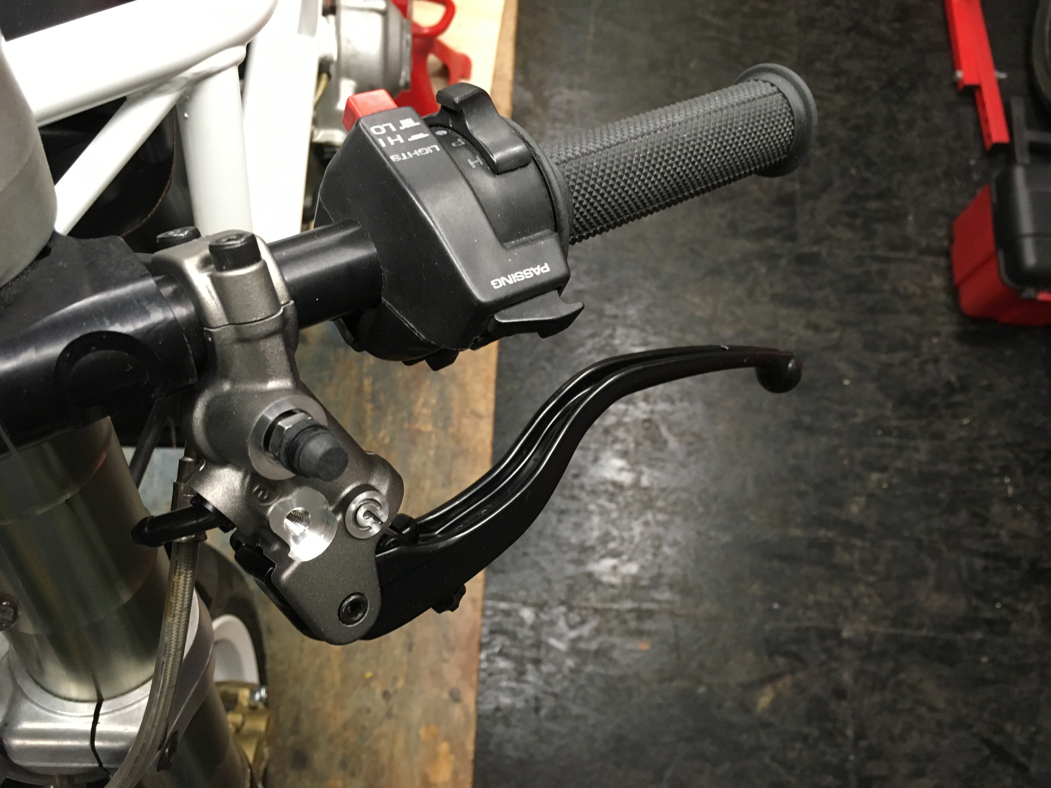

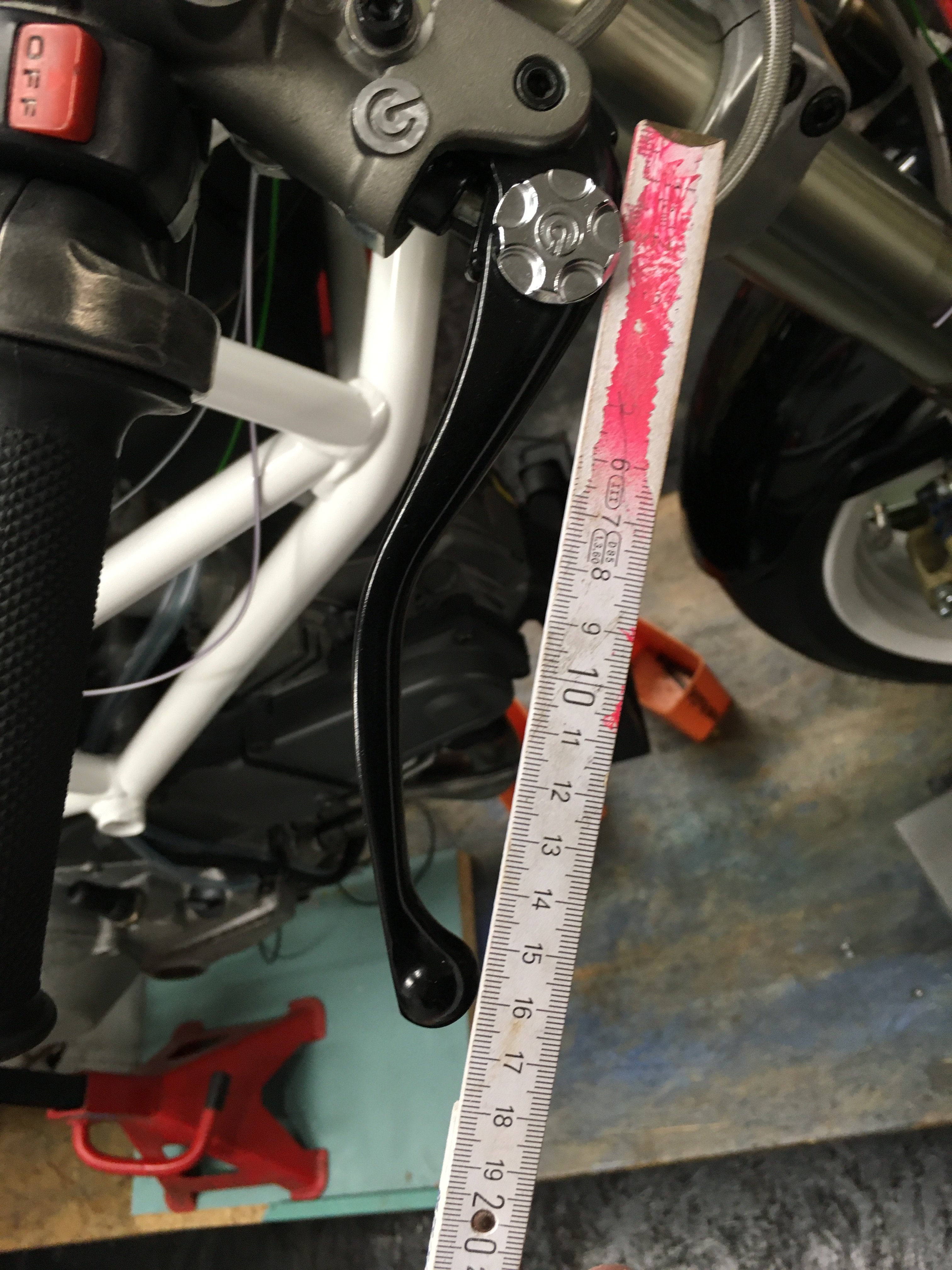

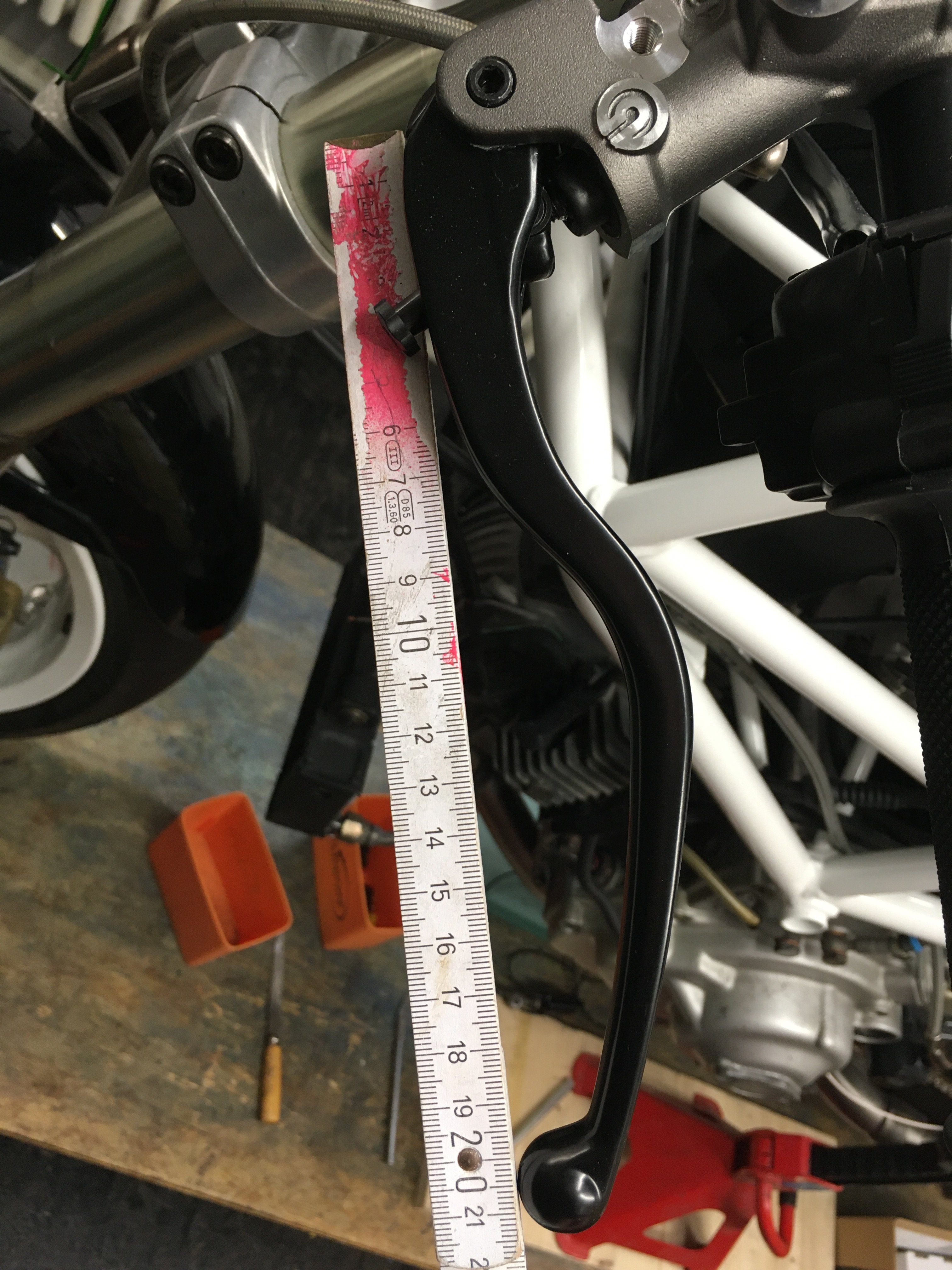

Die Kupplung ist nun auch fast komplett 😎 Es hat nicht zufällig jemand den Kupplungshebel einer Hyper in schwarz übrig (sieht so aus, wie der an der Bremse)?? Mir ist der von der Pani zu lang (optisch).

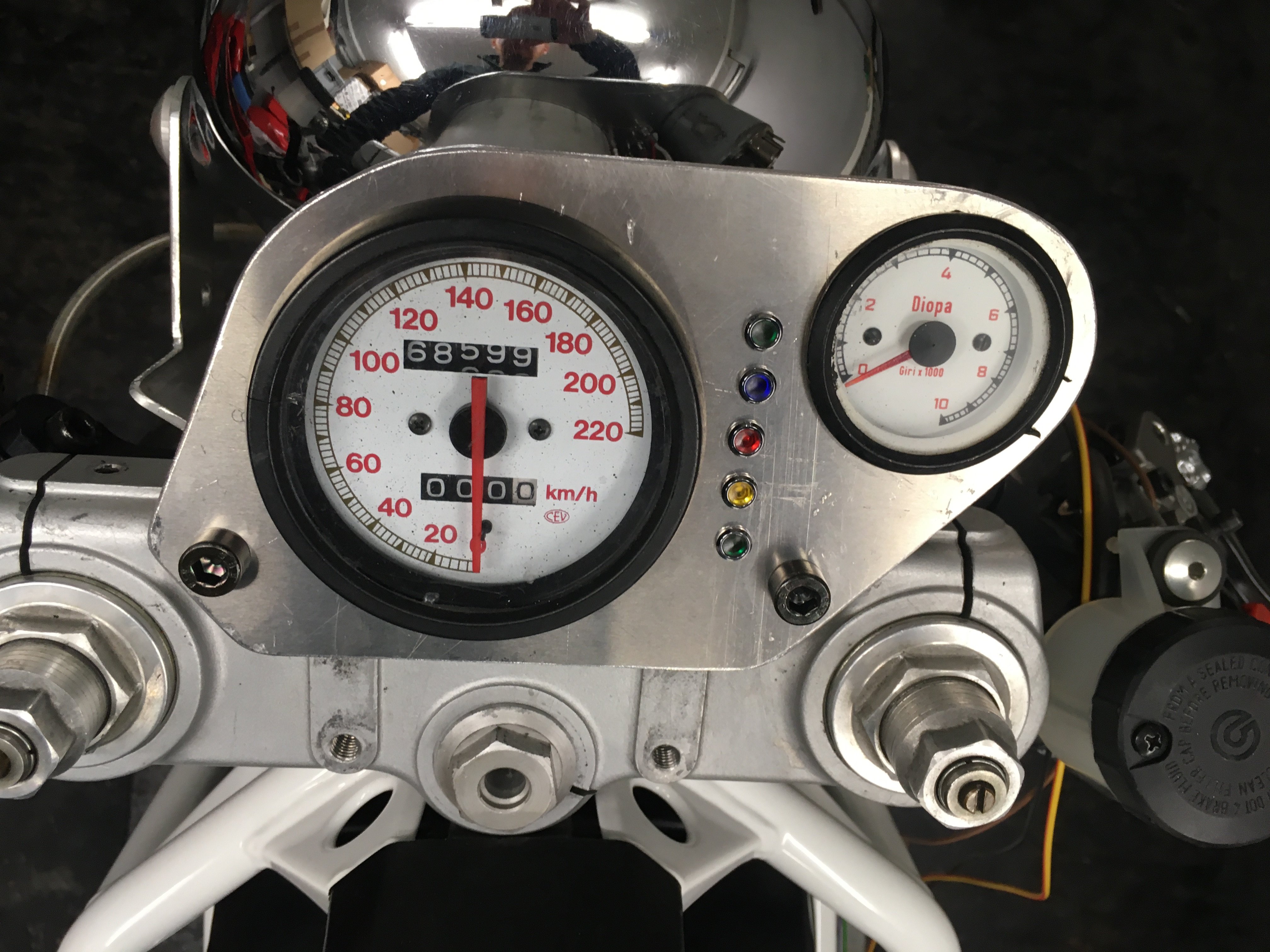

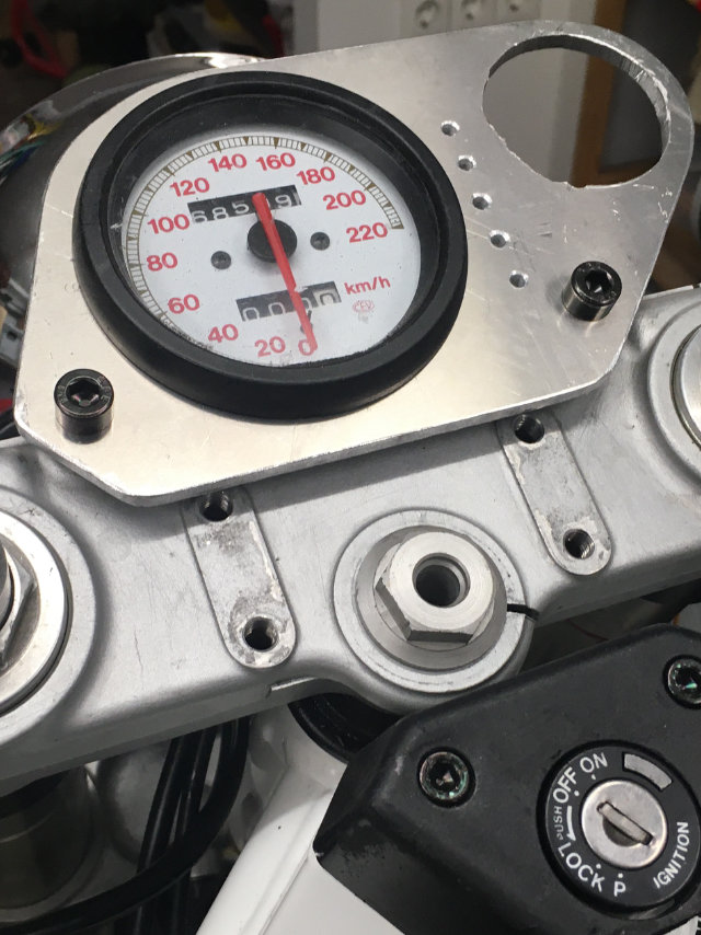

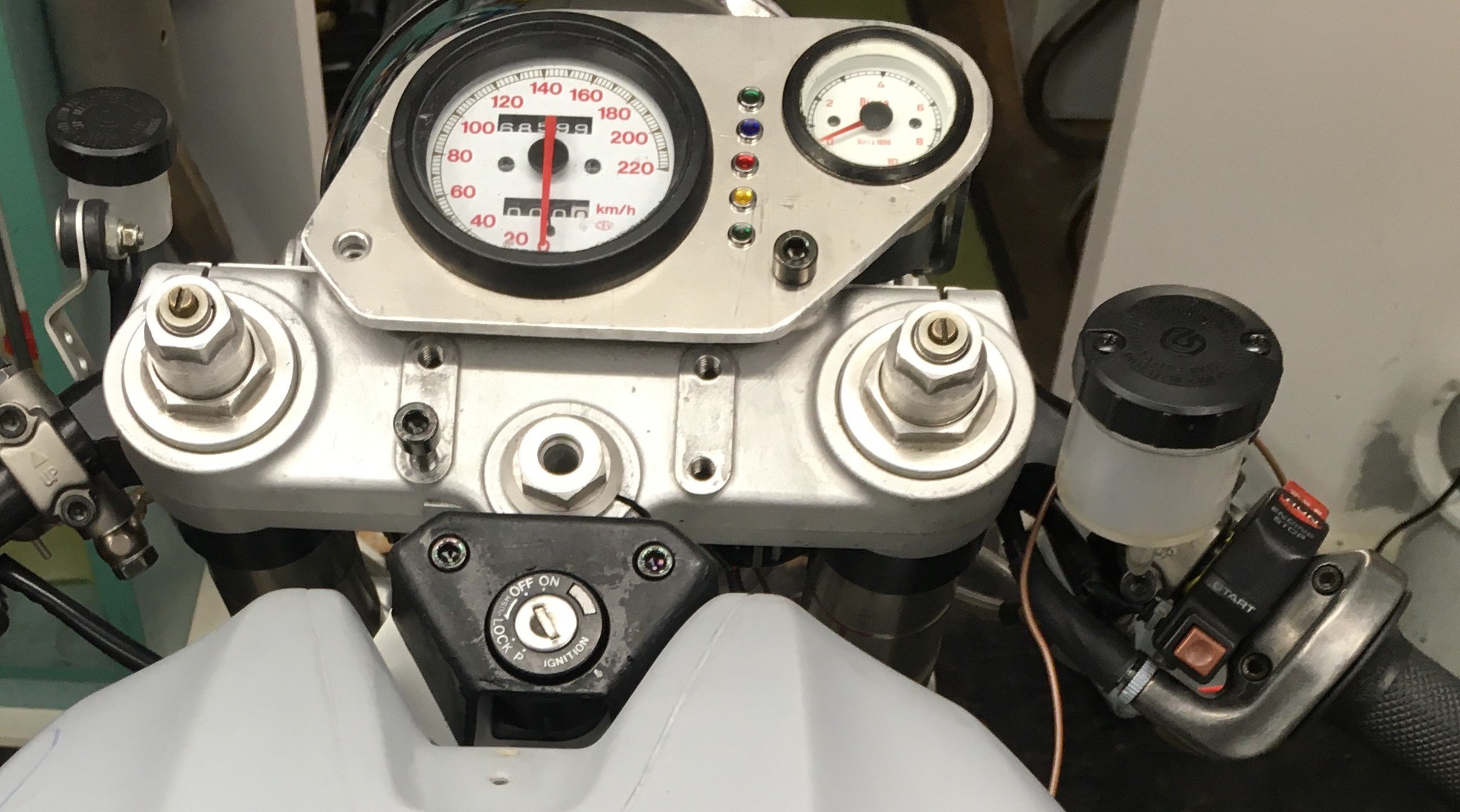

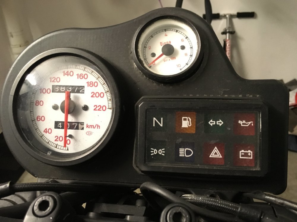

Ein neues Cockpit entsteht auch gerade. Hier die Rohversion, die noch veredelt werden muss.
Hi
gefällt mir richtig gut....wie sich die Halter schön da durchschlängeln.... alles schön und funktionell, freie sicht auf die Technik🥰
Boaahh, dieses Kabelding ist echt endlos. Kontrollleuchten, Dioden, Kabellängen, Kabelfarben, Querschnitte, alles im Schaltplan notieren...
Dafür finde ich das neue Cockpit recht gelungen. Mal sehen, was ich mit der Aluplatte oberflächenmäßig noch mache. Hoffe, da kommt nie Salz ran. Wird aber mit der Zeit wahrscheinlich trotzdem unschön werden-. Let's see
Sieht doch schon ganz passabel aus. Mit einem Schleifflies mattiert und etwas Zaponlack bleibt das auch dauerhaft veredelt. 😀
Ich steh auf Sonnenschliff, habs aber noch nie selbst probiert
Raoul
Hm, Danke Euch. Das mit dem Sonnenschliff ist mal ne Überlegung wert. Das könnte passen von der Optik her. Und dann versiegeln. Werd wohl bisschen photoshoppen und mir das durch den Kopf gehen lassen. Wenn alles nix ist, kann ich es immer noch pulvern lassen.

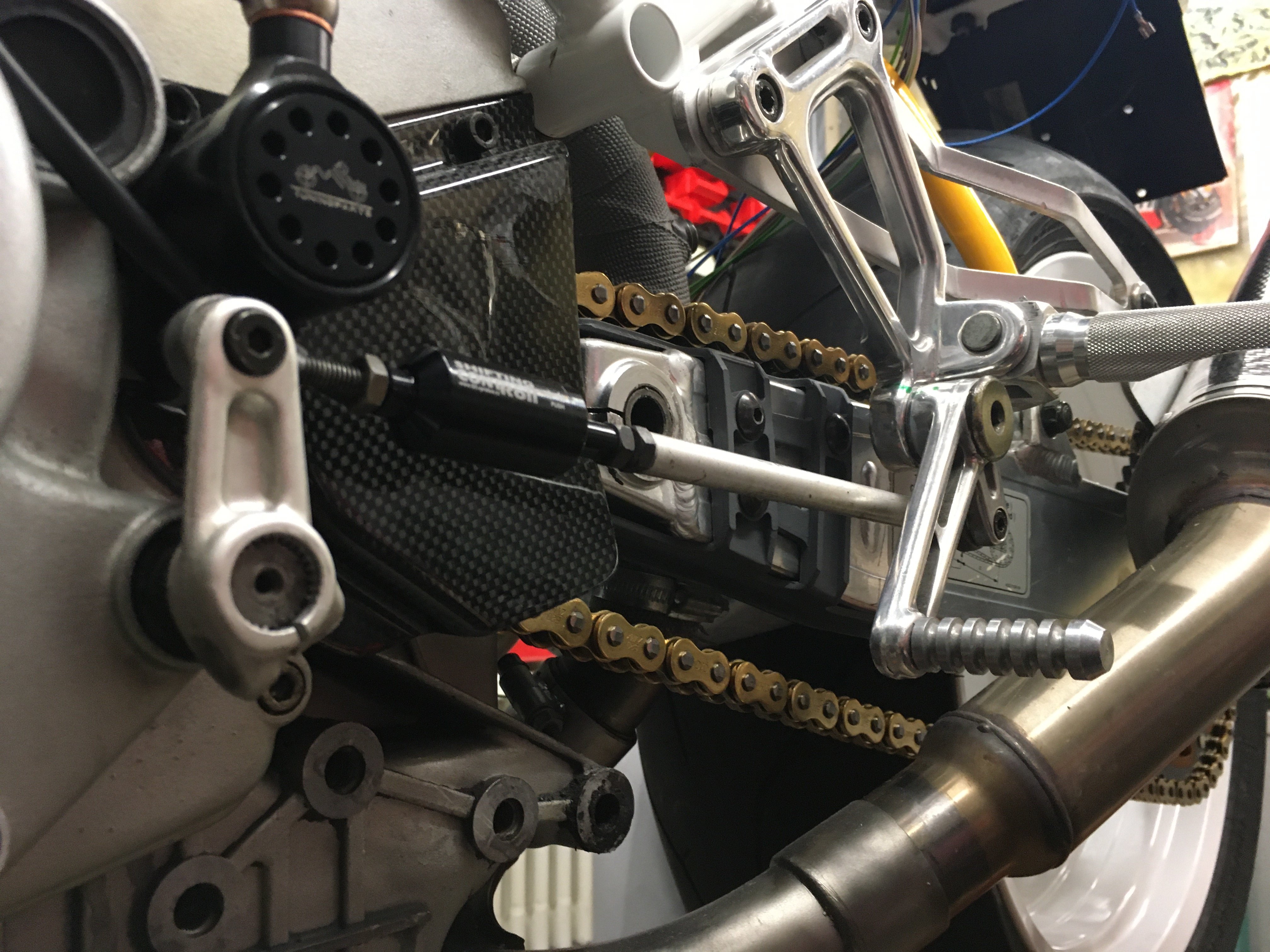

Es geht langsam immer weiter. Die Schritte sind aber nicht so spektakulär, dass ich das hier zeigen könnte... Die Verkabelung ist echt langwierig für mich. Jetzt ist mir auch noch Material ausgegangen (Gewebeschlauch, 6mm-Flachstecker, Schrumpfschlauch). Die verfügbaren Sortimente sind zwar praktisch, aber haben wenig Reserven. Hab jetzt das notwendige einzeln bestellt. Cockpit lass ich jetzt vorerst mal so, bis alles funktioniert. Und endlich den Quickshifter angepasst.

Hm, ja die Brücke... Ich weiß, da müßte ich was machen. Die Schrauben sind für das Cockpit, dass die nicht verloren gehen. Schön wäre eine SS-Brücke, weiß aber nicht, ob die plug&play passt. Vielleicht kommen nur schnöde Stopfen rein. Das originale Cockpit hat sogar acht Kontrolleuchten. Ladekontrolleuchte geht mit meinem Regler aber nicht mehr, ob das Abblendlicht an ist, seh ich auch ohne Kontrolleuchte, bzw. die M.Unit schaltet eh auf Dauerbeleuchtung. Und Ständerkontrollleuchte hab ich mal weggelassen, weil da kein Schalter mehr dran ist. Muss auch nicht bei zwei Federn.

Das Cockpit gefällt mir persönlich nicht. Es ist mir zu flach und die Kontrollleuchten sind nicht in einer Flucht (zumindest auf den Fotos sieht es so aus/blau zu weit rechts).
Ich würde zumindest die Befestigungsschrauben durch Senkschrauben ersetzen, dann die Platte schwarz lacken.
Ansonsten ein super Umbau.
Ralf
Danke Ralf,
das mit den Senkschrauben werde ich mir überlegen, ist eine gute Idee und könnte ich ja eigentlich auch an der Brücke machen!
Habe es bewußt flach gehalten, mit den Stummeln kommt der Kopf weit runter, und es gefällt mir auch so.
Kontrollleuchten muss ich nochmal schauen, vllt kann ich das noch justieren. Die Bohrung ist 0,2mm größer als die Leuchtenfassung.
Schwarzes Cockpit ist auch noch eine Option. Aber wie gesagt: jetzt erstmal Funktionscheck und später kommt noch das Finish. Der Pulverbeschichter meines Vertrauens sieht mich für den zweiten Felgensatz eh nochmal. Kann gut sein, dass ich ihm die Platte auch gebe.
Die Auspuffhalter sollten aus etwas stärkerem Material gemacht sein. Ich hab 5mm, wenn ichs nochmal machen müsste, würde ich 8mm nehmen. Der Fahrversuch wird zeigen, ob das nicht auch noch notwendig wird. Hat jemand die Rizoma-Halter und kann sagen, wie stark die sind? Die werden ja auch aus Alu sein, oder?

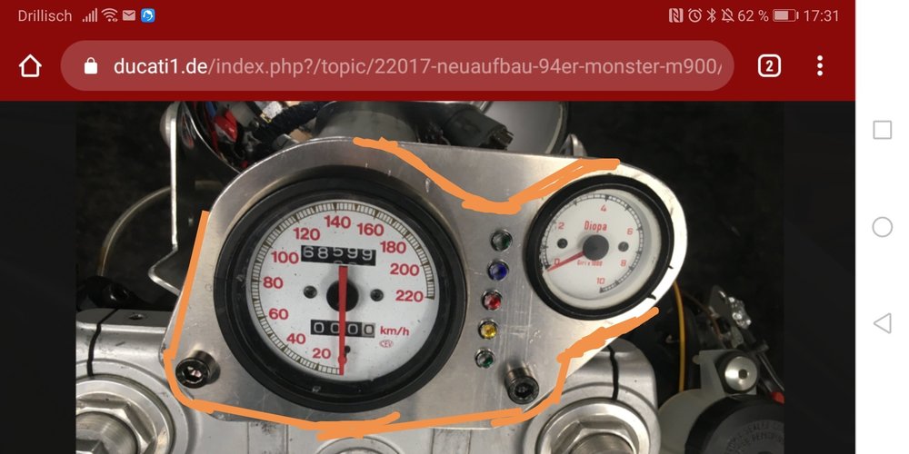

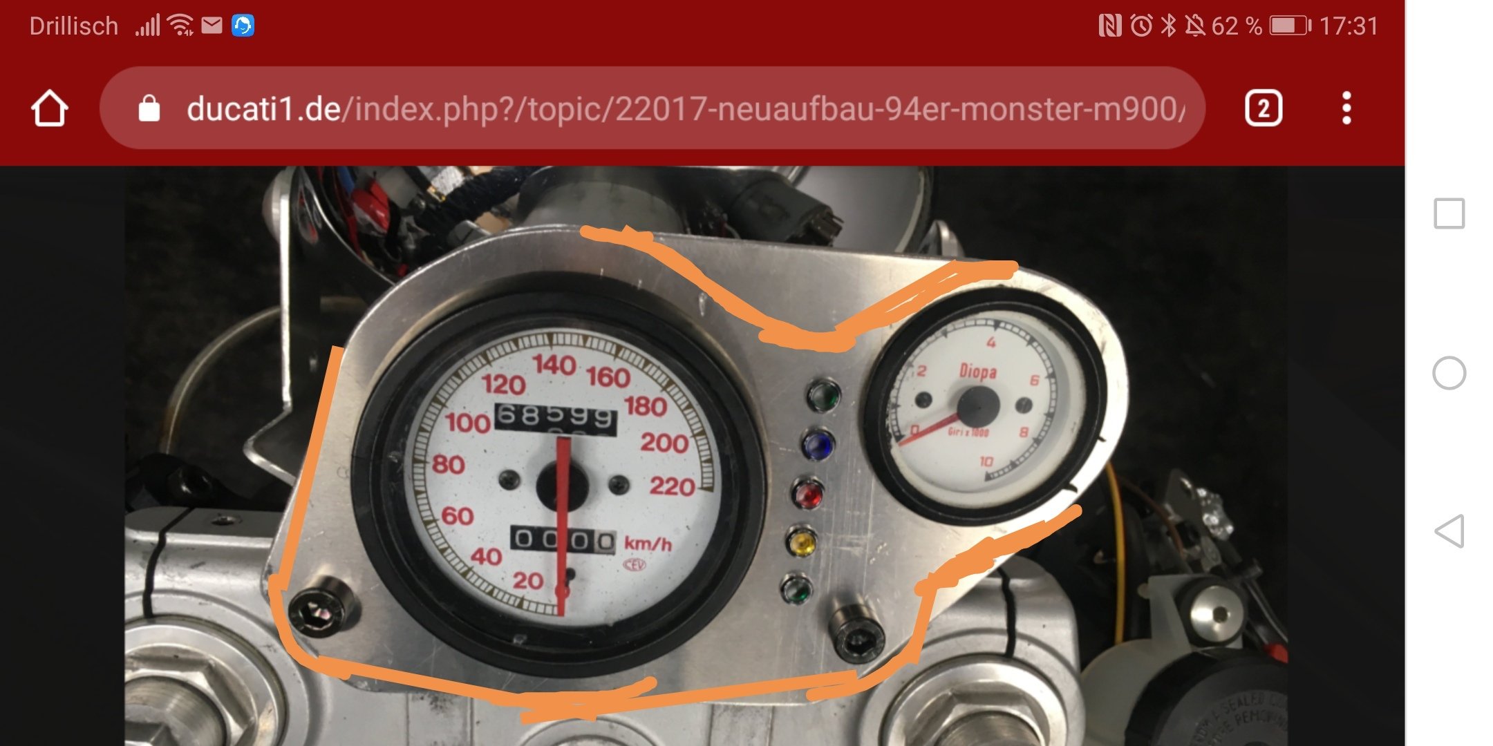

Eine Anmerkung hätte ich bzgl des Cockpits was ich ändern würde.
Ich habe es versucht mit dem Handy zu skizzieren, es will zeigen, ich würde mir auch um die Schraublöcher "Kreise" denken. Bei jeder Aussenkontur etwa gleich viel Bastand zum Instrument oder der Schraube und dann entsprechend dazu tangentiale Linien ziehen.
Somit wäre es von der Form technisch ziemlich ideal und minimalistisch, derzeit wäre mir um die Schrauben noch zu viel undefiniertes Material.
Ist aber natürlich Ansichtssache.
Ja die Brücke könnte man im Bereich der Lenkerklemmen etwas flacher fräsen. :)
Du glaubst nicht, wieviele Versionen ich am CAD gemacht hab. Auf Pappe ausgeschnitten und mit Tacho rangehalten. Und die jetzige Version hab ich dann doch am Mopped nochmal geändert. Und jetzt kommst Du daher 😳 Werde Deine erste Version testen, weil sie mir sehr gut gefällt. Die 2. hatte ich auch gemacht. Gefiel mir aber nicht. Danke Dir.
