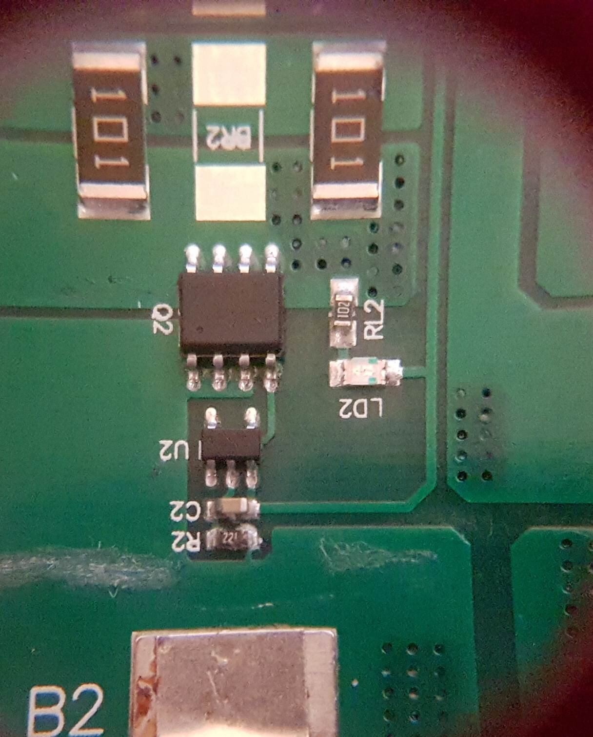

das sind die reste davon.
tüten- statt rund-zellen.
es waren 4s2p.
kannst die aber nicht vergleichen, Ah weiß auch nicht mehr.7x11cm ist die Grundfläche
du erkennst vielleicht wie die aufzudremeln wäre. edit=nur am Deckel natürlich, den in der Mitte hab ich...weiß ich nicht mehr.
mit tiefenbegrenzung sollte nichts schiefgehen.
das BMS war bei der mit Standard Stecker verbunden, passt direkt an den obigen Checker.
Edited by noch_ein_chris
Die Schaltung (edit der CS Batterie) ist nichts super spezielles. Q2 ist ein MOSFet (4407), U2 weiß ich nicht(R2RE) vermutlich ein Transistor. Komparator.
Kondensator, Widerstand. und led + vorwiderstand.
Am Netzteil,
die äußeren blinken ab 4.x volt, ziehen aber niemals Strom. kaputt?
die inneren leuchten und ziehen bis 150mA (plausibel) aber hören damit nicht auf bzw haben ein inkonsistentes Verhalten was die Spannungsgrenzen angeht.
Ich will das nicht näher erforschen. Zeitverschwendung, der Papagei ist tot.
Ganz theoretisch könnte man's rausschmeißen und durch ein externes ersetzen. damit hätte ich kein Problem. Aber die kaputten Zellen ersetzen ist aufwändig incl Prüfung.
lohnt sich glaub nicht und ich würde dafür nicht gerade stehen.

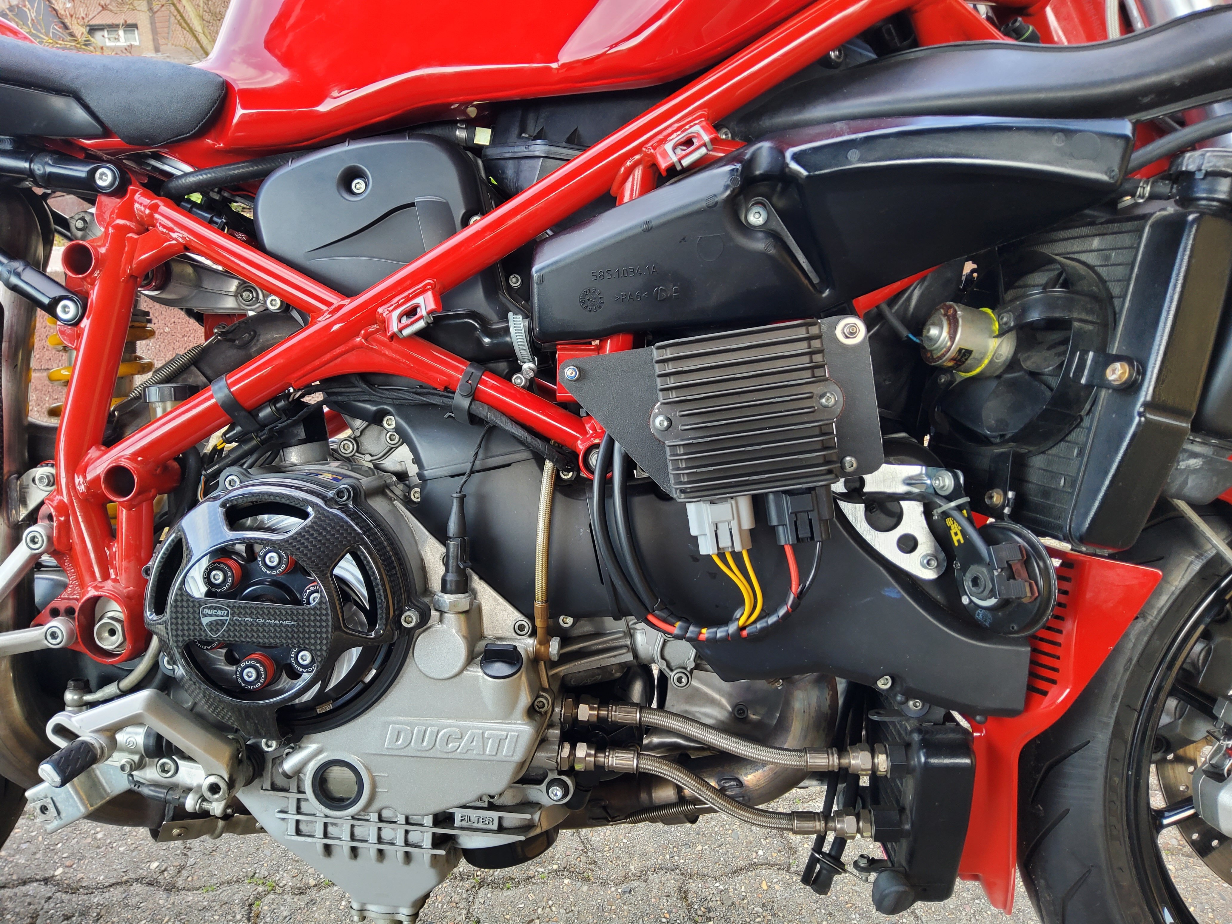

ich nochmal. Irgendwie hat sich der Umbau doch ganzschön in die Länge gezogen aber gestern nach einer ausgiebigen Probefahrt kann ich Vollzug melden. Ich denke die Erneuerung der 16 mm2 Kabel war überflüssig, aber da ich die alten Kabel herausgeschnitten hatte erforderlich. Verbaut ist jetzt eine konventionelle Yuasa AGM Batterie und ein Längsregler den ich auf der rechten Fahrzeugseite plaziert habe. Damit springt die Maschine super an und hat eine stabile Bordspannung von 14,2 Volt lt. Anzeige im Cockpit.
