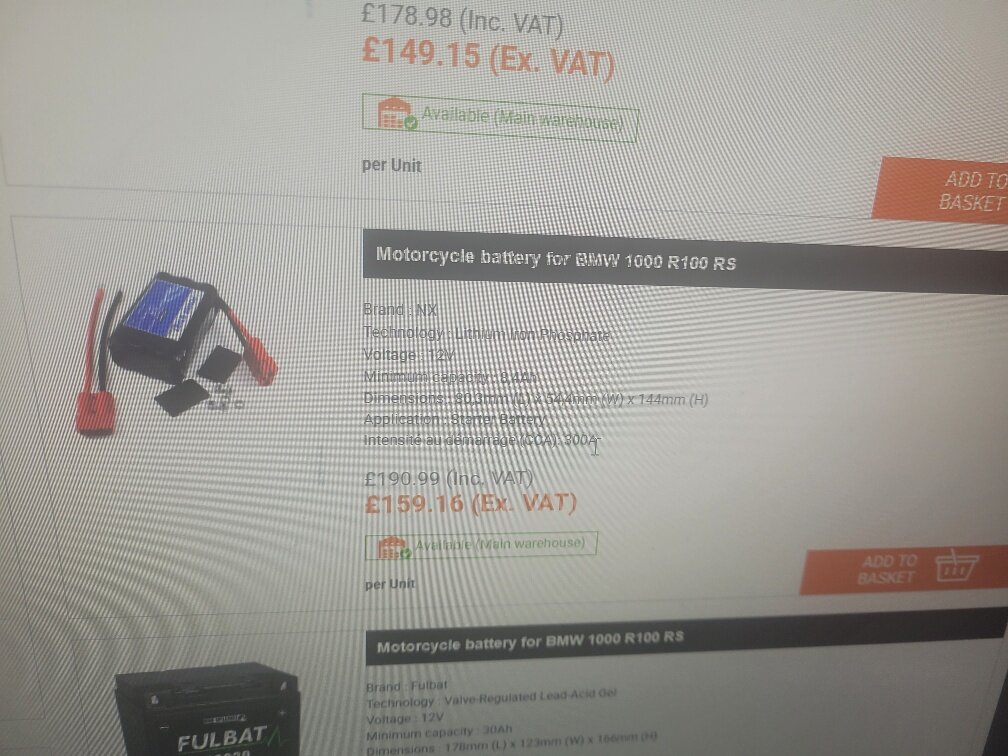

in meinem Falle war die 7.5Ah von CS kleiner als die oben beschriebene, die ich auch hatte aber die meinen 999 nicht gestartet hat im kalten Assen. Mit den zusätzlichen Kabeln die den Querschnitt zum Anlasser vergrössern war mir die kleinere Batterie willkommen. Auch wegen den original Anschlüssen die schwierig an so eine `normale` Batterie zu schrauben sind mit den parallelen Kabeln.
Die CS waren, wenn funktionierend, sehr stark und haben den Motor gut gestartet.
Ich habe nun die NX Performance im Fokus wenn CS nicht mehr liefern kann. Direkt in CN bestellen hab ich versucht, die wollen aber grosse MOQ.
Hat jemand Erfahrung mit:
https://www.all-batteries.de/motorradbatterie-lithium-nx-power-start-racing-12v-8-4ah-mot9004at.html?srsltid=AfmBOorvazUqiQcuEVi0OSLVo-wWmRivFb5NKgiyDDCJGUzkTWF0U6A8
Gruss Konrad

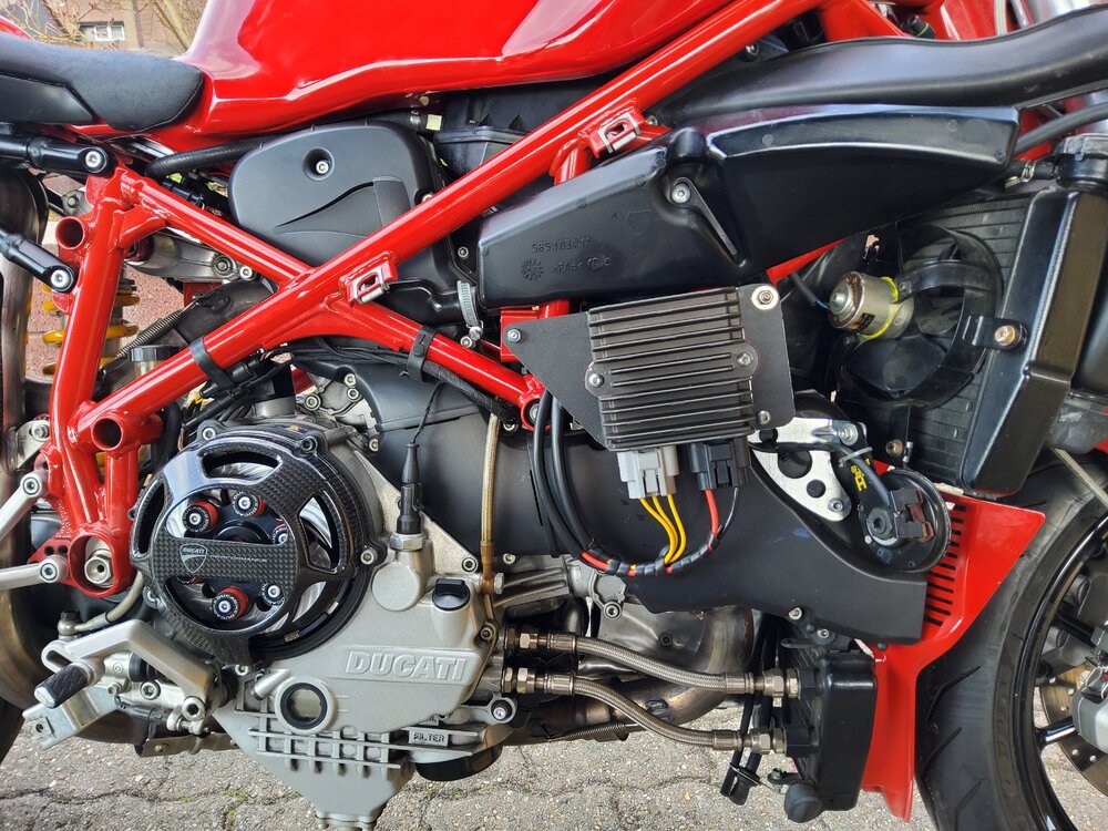

Nachdem ich hier gespannt mitgelesen habe, bin ich für mich zu dem Schluss gekommen daß ich wieder eine "normale" Batterie verbauen werde. Da ich nur auf der Straße rumschwuchtele kommt es mir auf die paar Kilos nicht an. Viel wichtiger ist mir daß die Maschine zu jeder Zeit sicher startet. Ich werde auf jeden Fall die Verkabelung des Anlasskreises auf 16mm2 ändern. Die Crimpzange ist angekommen, ich warte nur noch auf die Rohrkabelschuhe. Eventuell tausche ich den Regler noch gegen einen Längsregler, auch um eine etwas höhere Ladespannung zu erreichen. Da bin ich aber noch am recherchieren.
vor 5 Stunden schrieb bernd w.:
Das mit der Verkabelung hab ich bei meiner damaligen 916 SPS gemacht. Von absolut nicht anspringen wollen zu drehen wie doll war der Effekt. Wären ja nur die zwei Kabel.
Und diese ganzen Kontakt oder Kupfer Pasten auf die kontaktflächen sind definitiv der Strom Übertragung nicht zuträglich.
Habe lange in einem Unternehmen gearbeitet wo dahingehend versuche gemacht wurden mit eindeutigen Messungen. (Wiederstandschweissrn war unser Job)
vor 11 Stunden schrieb DocDuc:
Das hoffe ich auch. Allerdings sind serienmäßig 3 Adern unter einem Kabelschuh. Geht zwar, aber macht man nicht. Der serienmäßige Batteriekasten mit dahinter liegenden Bauteilen gefällt mir zwar auch nicht aber die komplette Elektrik zu ändern habe ich keine Lust. Ich hoffe, wenn ich fertig bin brauche ich für längere Zeit nicht mehr ran.
