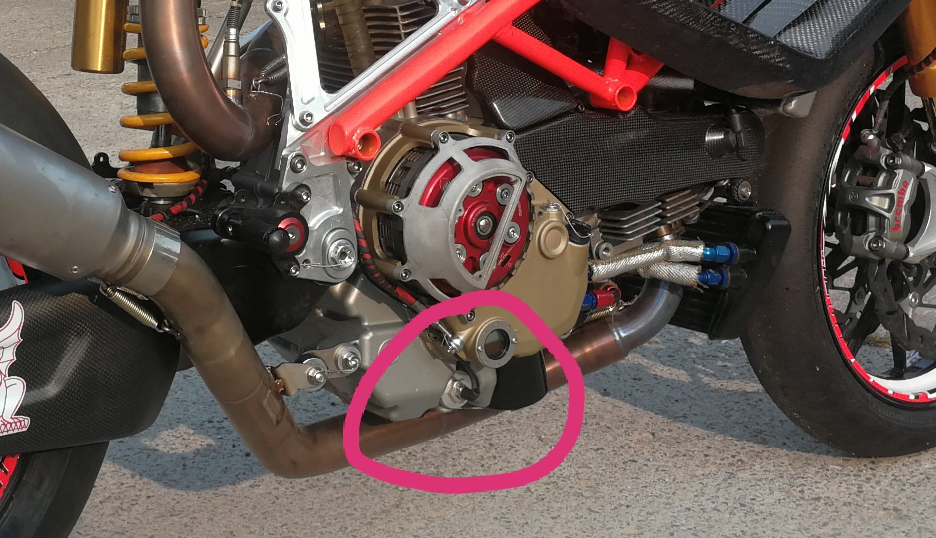

Matze, hast Du den Temp-Sensor auf Wasser oder Öl gelegt? Wenn auf Öl - wie?

Am 21.1.2020 um 10:17 schrieb Steffen.W:
Brauchst nur den M1000 Filterdeckel (seitlich unter dem kupplungsdeckel) habe ich bei mir so gemacht.
Verwendet habe ich den WT-Sensor.
gruss rene
