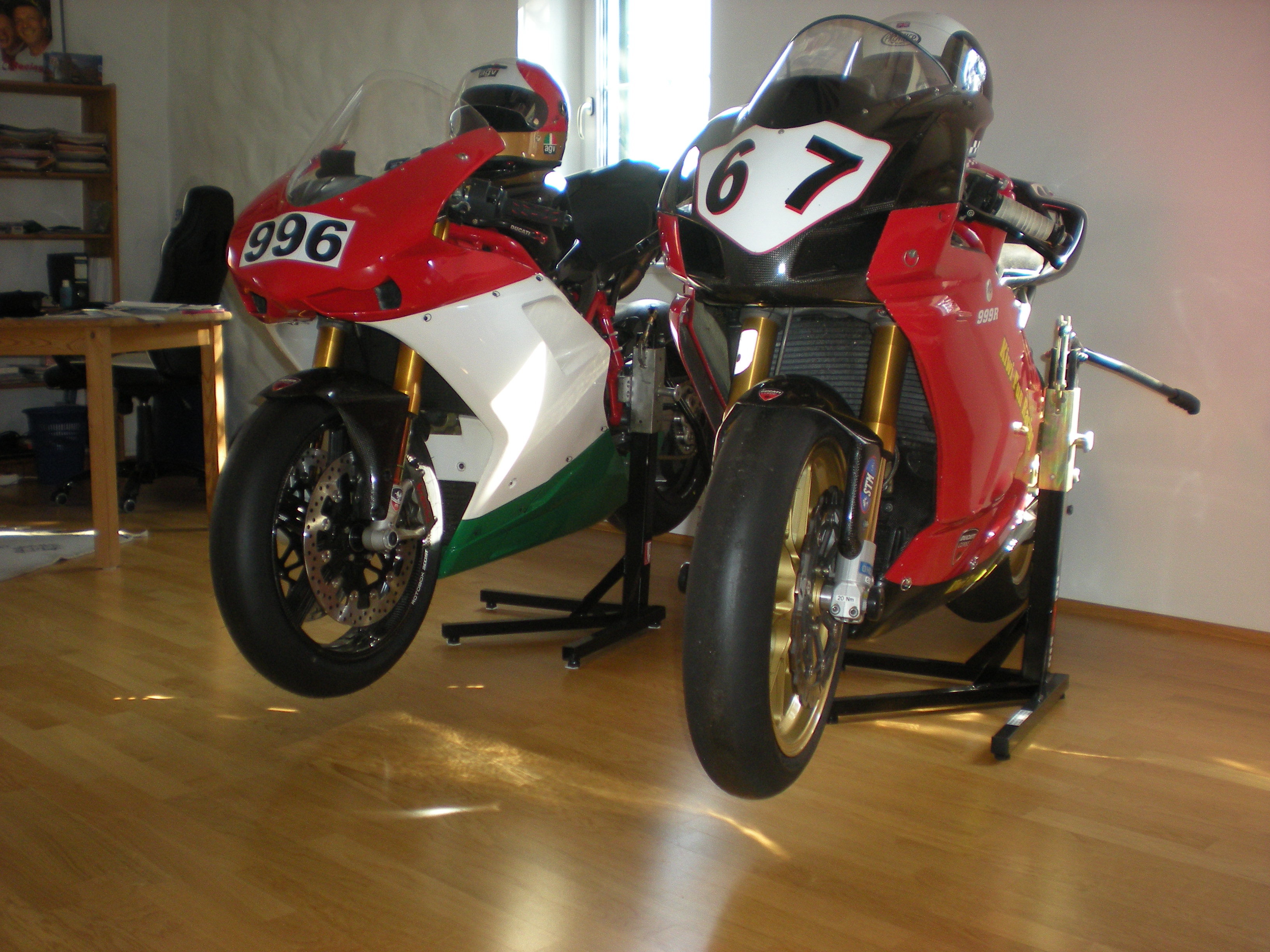

Um das noch einmal in Erinnerung zu rufen: Falls das Selbst-Aufbauen einer superen 999er NICHT so im Vordergrund steht sondern eher das Endergebnis: Eine fertige 999 R mit sehr vielen sehr netten Teilen biete ich aus Altersgründen an. Die ist unfallfrei und hat so um die 2000 Kilometer auf der Uhr. Und steht seit ca 8 Jahren im Wohnzimmer. Die Lust der Selbsverwirklichung durch selbst gesteuerten Aufbau des Motorrades ist dann zwar geringer, dieser Schritt wird dann halt übersprungen.
Steht in der Süd-Ost-Steiermark in 8353.
( bitte mich nicht mißzuverstehen: Ich möchte mich nicht aufdrängen...ich weiß jetzt schon, daß ein ebentuell erfolgreicher Verkauf mich nach einiger Zeit wieder - wie immer - voll anzipfen wird )
( und noch etwas: Ich bin wahrscheinlich mit Fiala in der kommenden Saison mit der 999 S am Hungaroring und in Misano...'ne 999er Gruppe wäre super )

Was da alles so schönes rumsteht, Wahnsinn😎🙃
Die Dinger sind zum Rennen da, Jungs💪Alles Kandidaten für die Pro Thunder🤗
