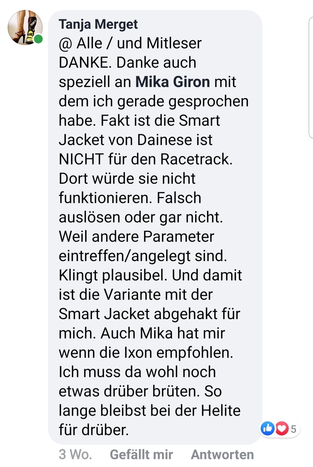

Ich habe letztens auf FB von einer gelesen die so eine Weste genazer angeschaut hat und sich damit befasst hat. Wenn ich es nochmals finde, werde ich es hier einstellen.
Wie ich es im Kopf habe, sei die Weste nicht für unter die gut passenden Lederkombis und auch nicht für die Renne.
Text von Tanja Merget auf Facebook
Sie hat Öffentlich um hilfe betr. der Weste gefragt.
Der Screenshot ist bei Antworten auf letzter position zu finden.
Ja das hat sich schon herauskristallisiert, diese Weste ist nur für Straßenbetrieb. Ich werde sie daher auch nicht kaufen. Jethelm und Airbag gehen irgendwie nicht sinnvoll zusammen
