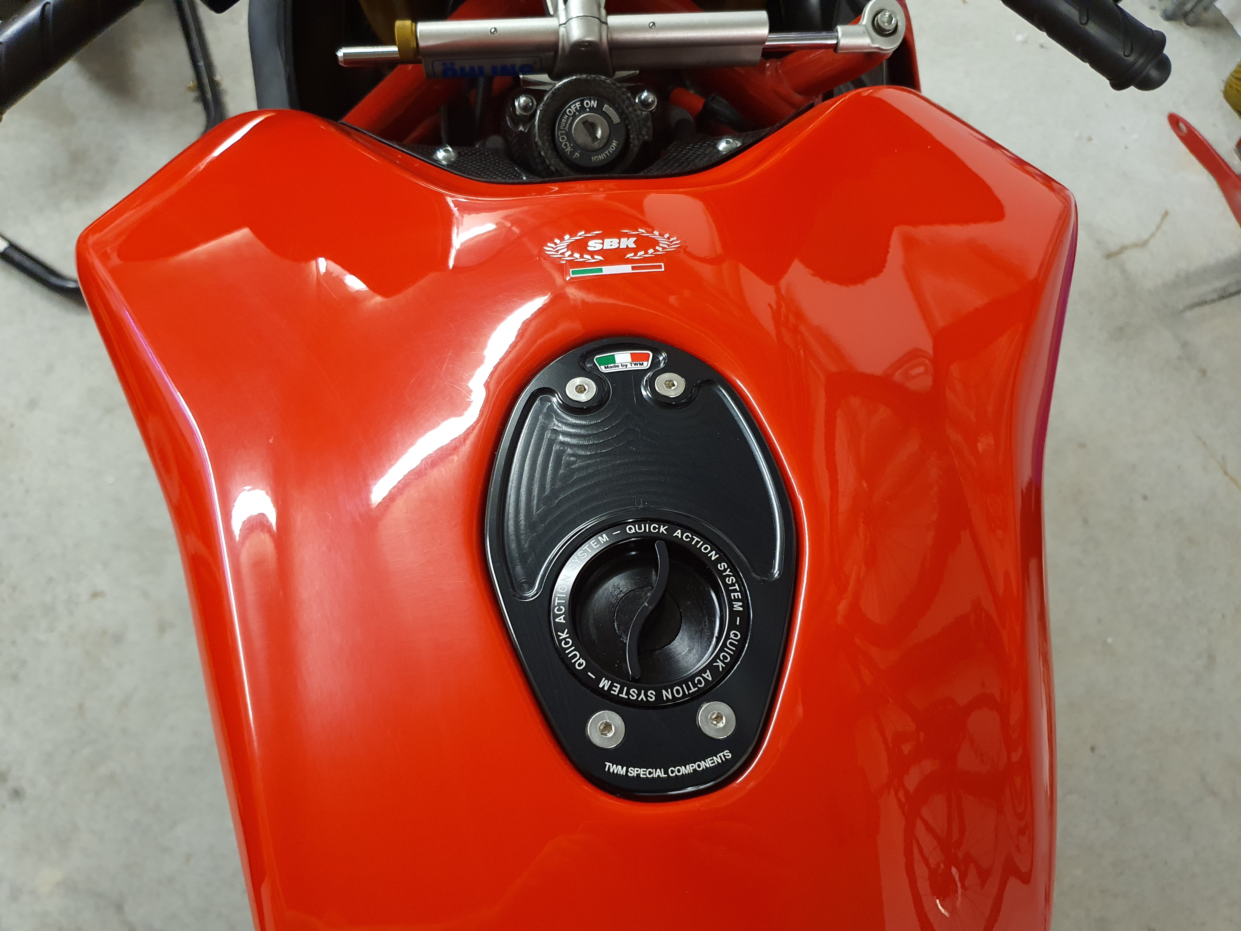

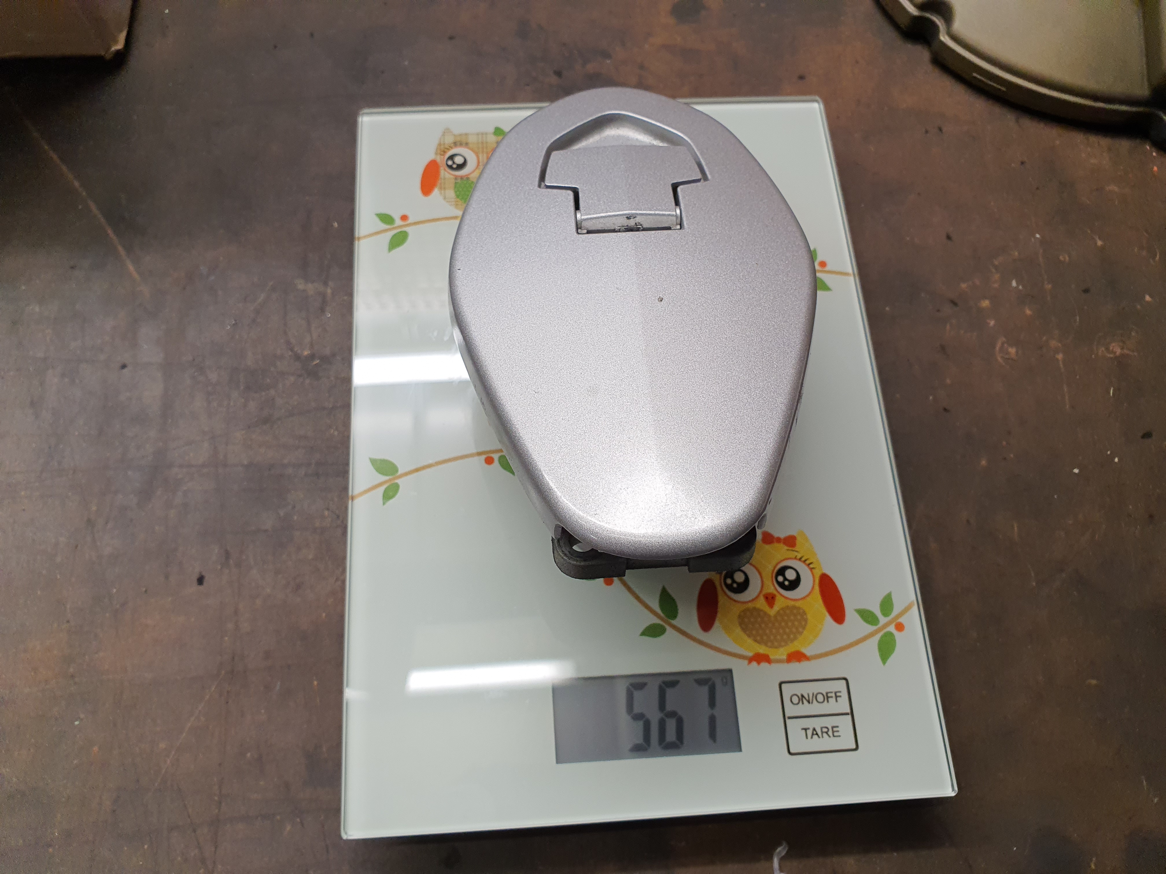

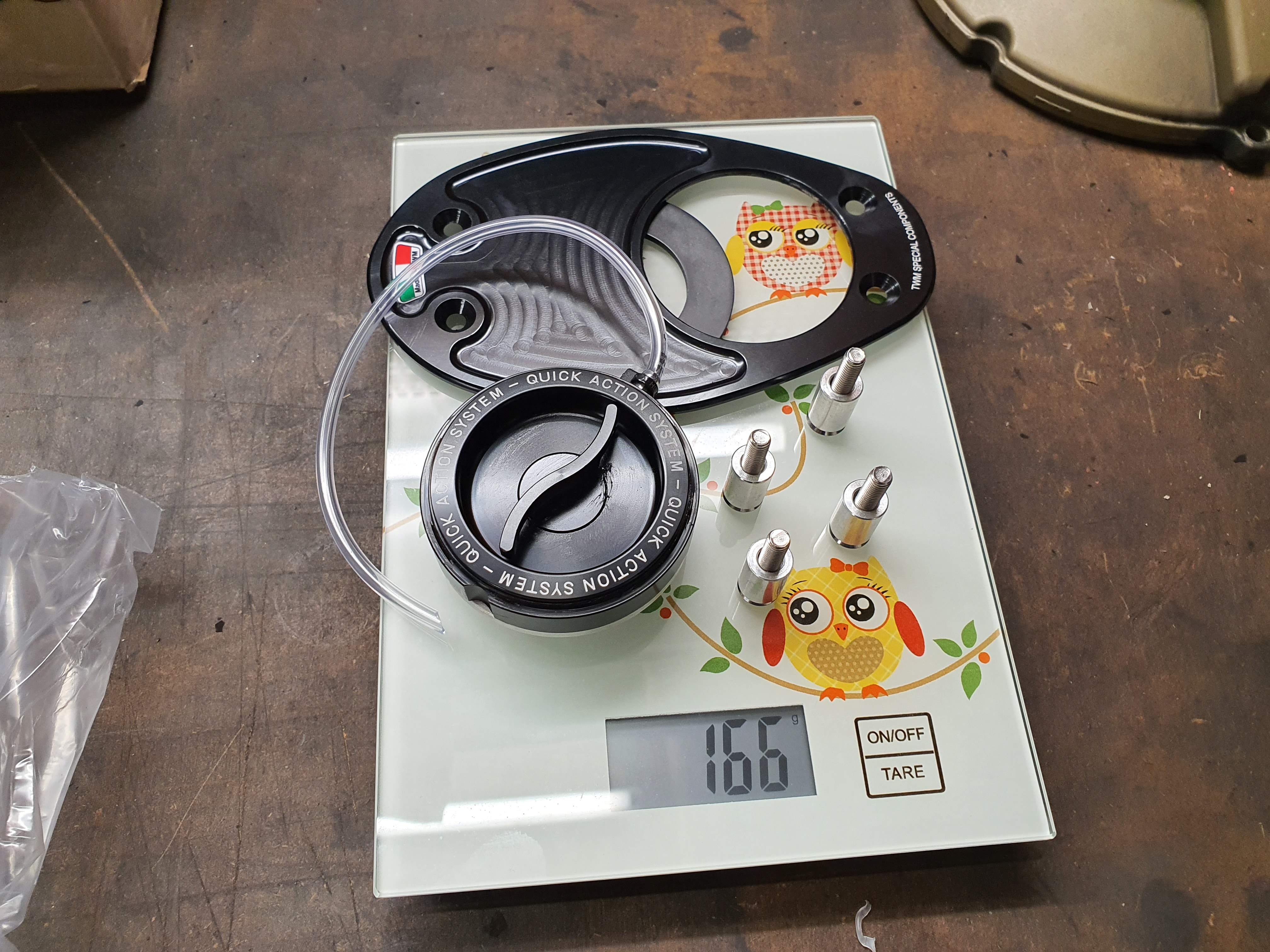

Hatte mal das Schlechte Wetter genutzt und die Batterie (übrigens doch 200g leichter als die Grüne Lithium)
Und auch der neue Tankdeckel ist drauf.
Was eine Überraschung war, weil es eigentlich nur aus Optischen Gründen Gekauft war und Tada ganze 400g gespart nur am Tankverschluss ?.
Also mal fix 600g gespart ?20200926_183748.thumb.jpg.85a30da7d490a45036bbf09eb4f4e2d1.jpg20200926_183929.thumb.jpg.7594cb89f1fe7cd549d86dc40e28a64a.jpg
und das Endergebnis
Fahre diesen Tankdeckel seit vielen Jahren bei der Paul Smart, Tip, schaue wirklich dass die Dichtung zu 100% auch dicht ist, ich hatte nach ein paar Jahren Wassereintritt bei starkem Regen. Die Paul Smart hat gott sei dank Schnellverschlüsse an den Benzinleitungen und so konnte ich es vor Ort mit der Benzinpumpe abpumpen. Der Treibstoff ist dann ganz hellgrau.
lg Harry

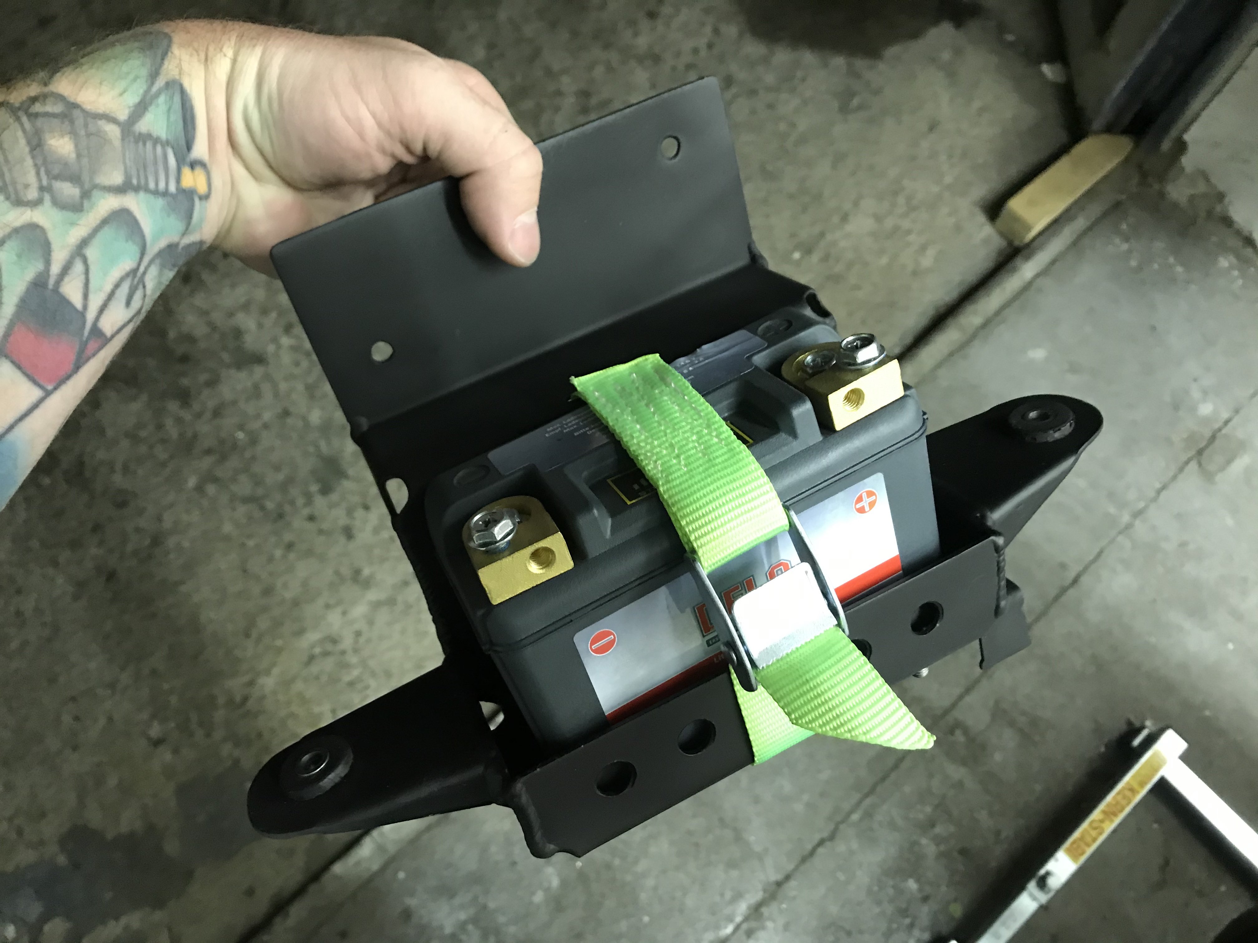

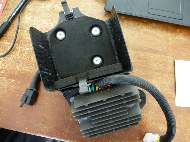

vor 5 Stunden schrieb Mr.Dietz:
Hängt mir so der Gedanke im Kopf den Kompletten Batterie Kasten neu zu gestalten. Vielleicht lässt sich da auch gleich etwas "reduzieren".
Hat das schon mal jemand gemacht?
Möglichkeit mit einem 3D Drucker ist vorhanden.

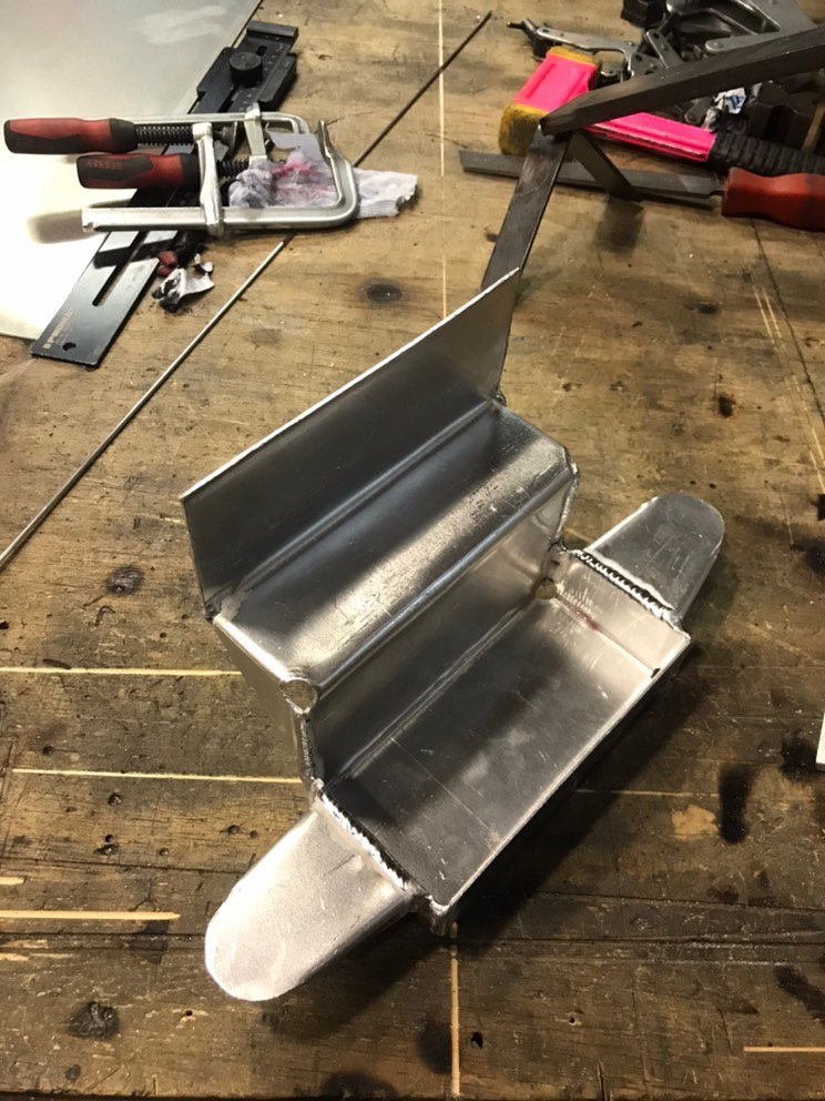

Bei Deinem Eimer habe ich das nicht gemacht, aber bei meiner SS habe ich den aus Alu gebaut, weil ich auf offene Luftfilter umgerüstet habe und Batteriebox und Luftfilterkasten ein Teil sind. Mit einem 3D-Drucker kann man den natürlich auch richtig fancy machen. Bau Dir vorher einfach ein Modell (oder mehrere) aus Papier/Pappe, um zu gucken, was gut passt und funktioniert.
F4B82079-837F-4565-8131-B95EA9DDC1E6.thumb.jpeg.fb6d6a12cd4843473d3c7a51745d06f2.jpeg5FE3ACE4-EC02-41A3-B99B-325627A381DE.thumb.jpeg.d7cd4c83ce28cd7d62ad1dd99081c7e0.jpegF9F16B76-3417-4D9E-A126-50BB5D632CF0.thumb.jpeg.6d1b0178d3c54bc47515b2cf18595480.jpeg
vor 6 Stunden schrieb asphaltlove:

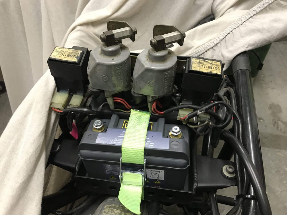

Ja bei der 999 etwas komplizierter da hinten noch einiges dran hängt und auch paar Sicherungen mit Integriert sind.20200926_181533.thumb.jpg.ce8f0320ee4f3351fda8a3a2d507ee10.jpg
Ja der sieht auch super aus, aber sicherlich an jeder Ecke für schmales Geld zu bekommen ? (sogar aus Carbon ?)
Aber so was in der Art kann man sich ja selbst basteln?
Hast zufällig mehr Bilder auch im eingebauten Zustand?
