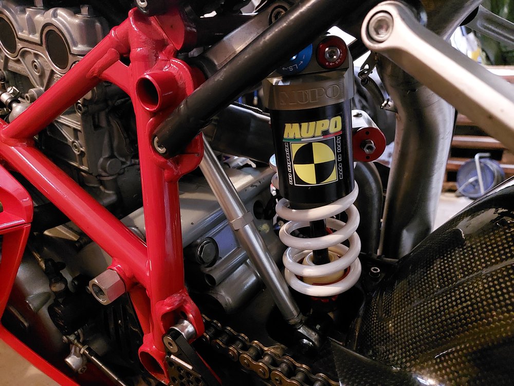

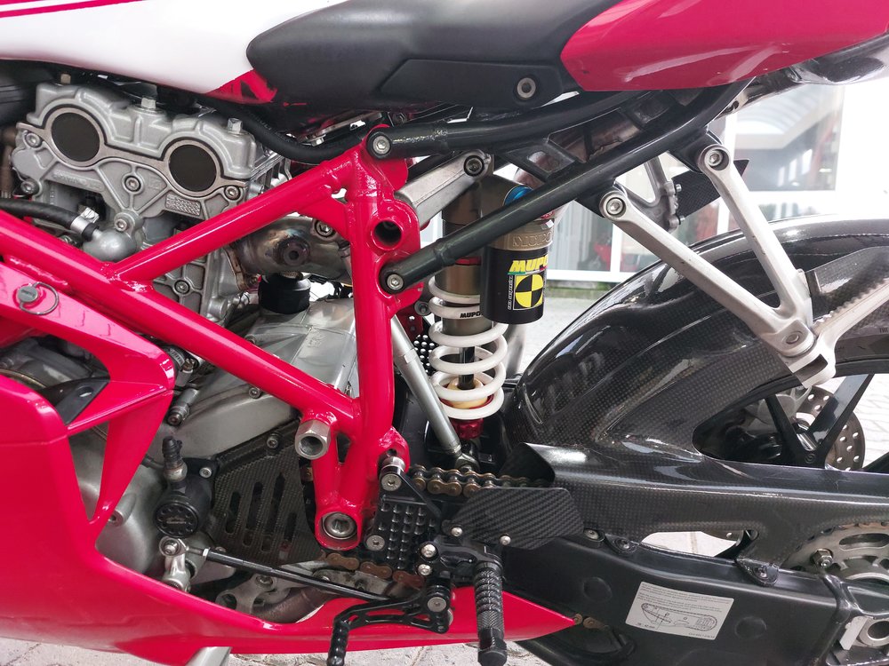

Schande auf mein Haupt, der Federbeinwechsel ging ja mal sowas von easy, dass es mich fast angeekelt hat. Zuerst dachte ich, dass ich zum Gegenhalten den Auspuff bzw Krümmer des stehenden Zylinders aus dem Weg räumen muss aber siehe da, die Sorge war unbegründet. Verzückt war ich, als ich an den zwei Haltebolzen tatsächlich Fett beim zerlegen entdeckte - heiliger Luigi, wenns läuft, dann läuft es!
Für die Faktenfans:
Auf der Probefahrt - das war die erste größere Fahrt seit fast einem Jahr mit gut 300km am Stück (vorderer Kreuzbandriss und Meniskusanriss lassen grüßen, es frustet noch immer) und ein Glück geht das Alles wieder - muss ich mich noch wieder an das Gefährt gewöhnen, was den Warpspeed auf der Landstraße angeht, wenn man nicht aufpasst. Davon ab fiel mir auf, dass das Mupo seinen Dienst absolut unauffällig erledigt, harte Stöße und Unebenheiten werden - subjektiv - spürbar feiner weggeschluckt. Klar, irgendwann ist auch da mal Ende, soweit bin ich aber zufrieden mit dem Upgrade.
Bzgl Settings will ich noch etwas spielen, dafür dann aber auf einer Straße, die nicht nur topfeben ist als Vergleichsweg, den ich mehrmals abfahren kann und direkt sehe, was mehr oder weniger Druck- und Zugstufe als Effekt bringt. In quasi Mittelstellung, funktioniert es aber, wie gesagt, schon mal zufriedenstellend. Durchhang: 35mm dynamisch
