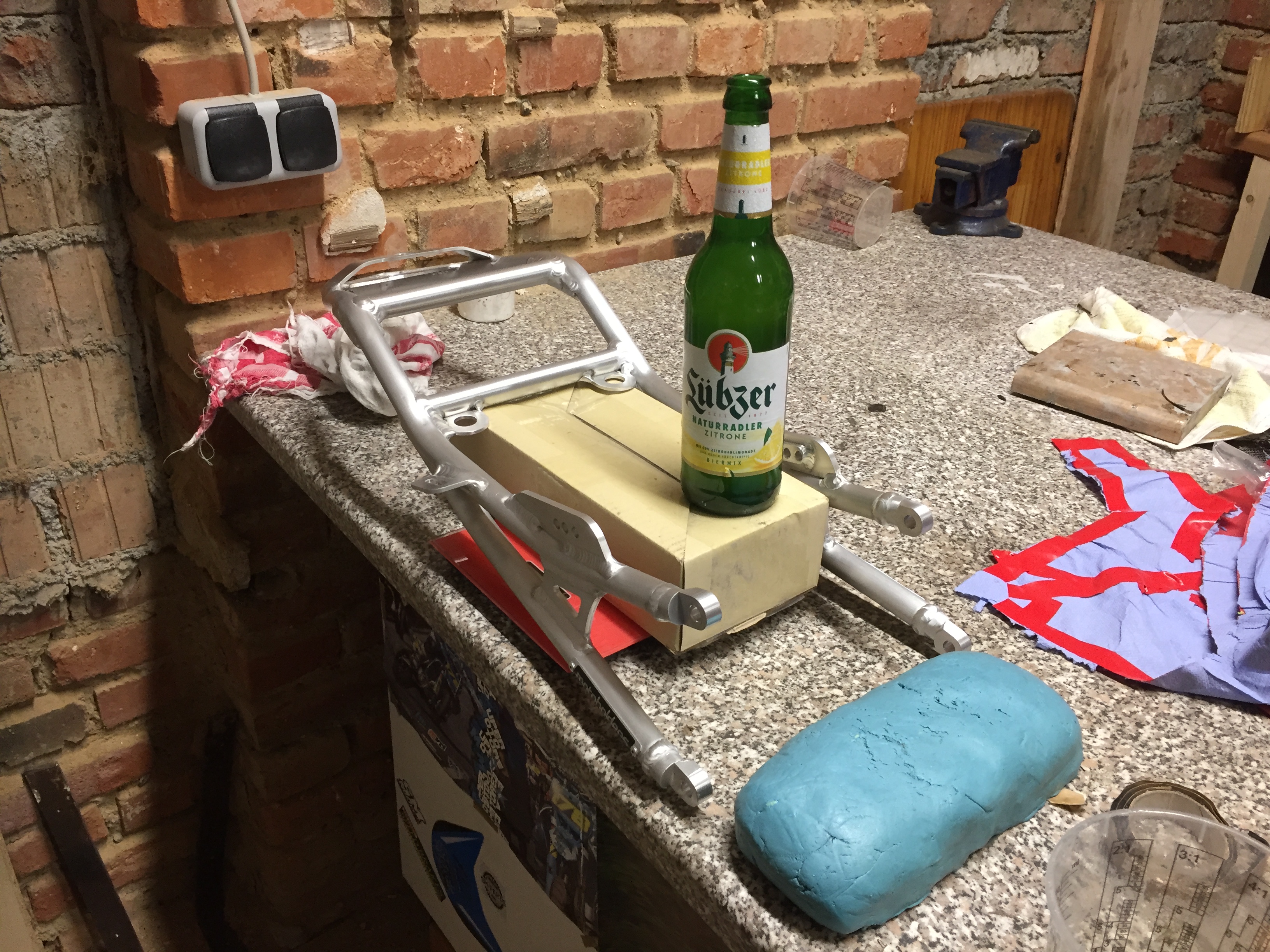

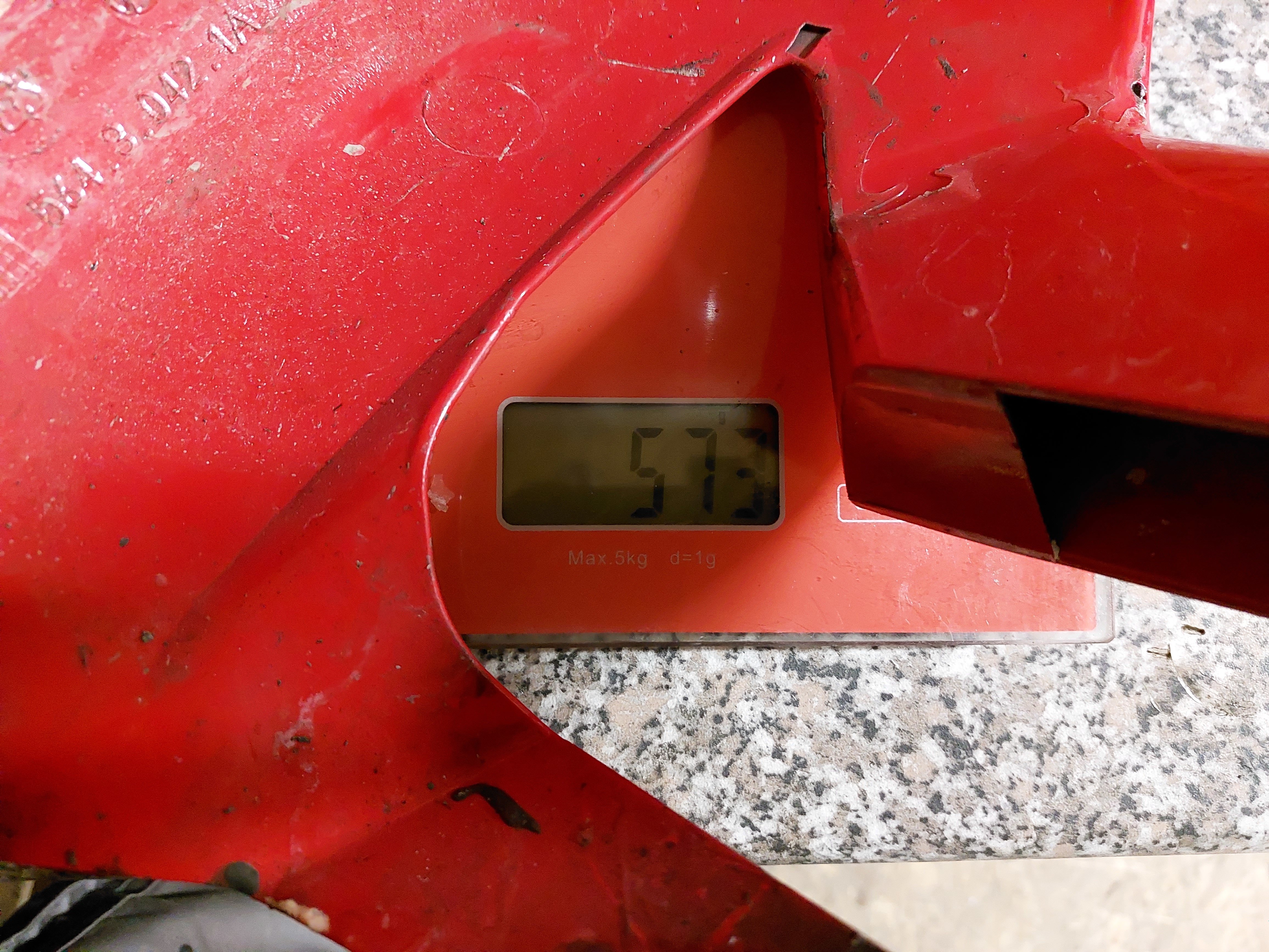

Die Paketstation hat den Motoholders Heckrahmen auch ausgespuckt. Gefällt mir wirklich gut, ist schön gemacht! Also direkt das Luder mal auf die Waage geworfen...Karton und Bier dienen nur als Halter, alles passend genullt.
1090g. 999g wären lustiger gewesen aber immerhin.
Der blaue Klumpen ist kein Schlumpf Soilent Green, sondern dient als Basis zum Erstellen des Modells des RS Höckerhalters vorne, der Höcker und Tank mit dem Rahmen verbindet. Die Pampe besteht aus zwei Komponenten und ist ähnlich wie Knete, nur mit geringer Dichte und härtet halt aus. Mal sehen, wie das Zeug für den Zweck taugt, sonst muss doch Holz, Styrodur oder Modeling Clay ran.

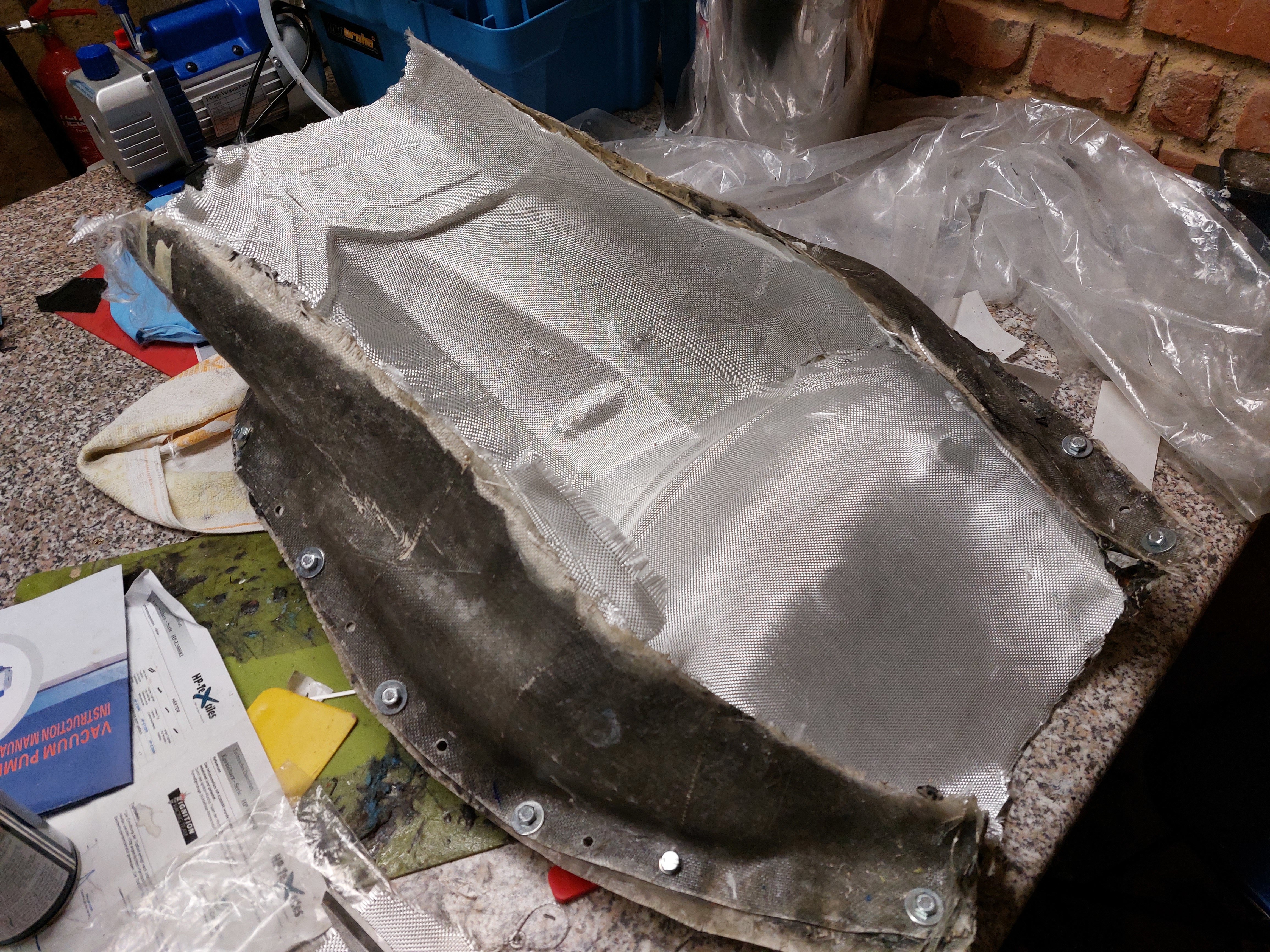

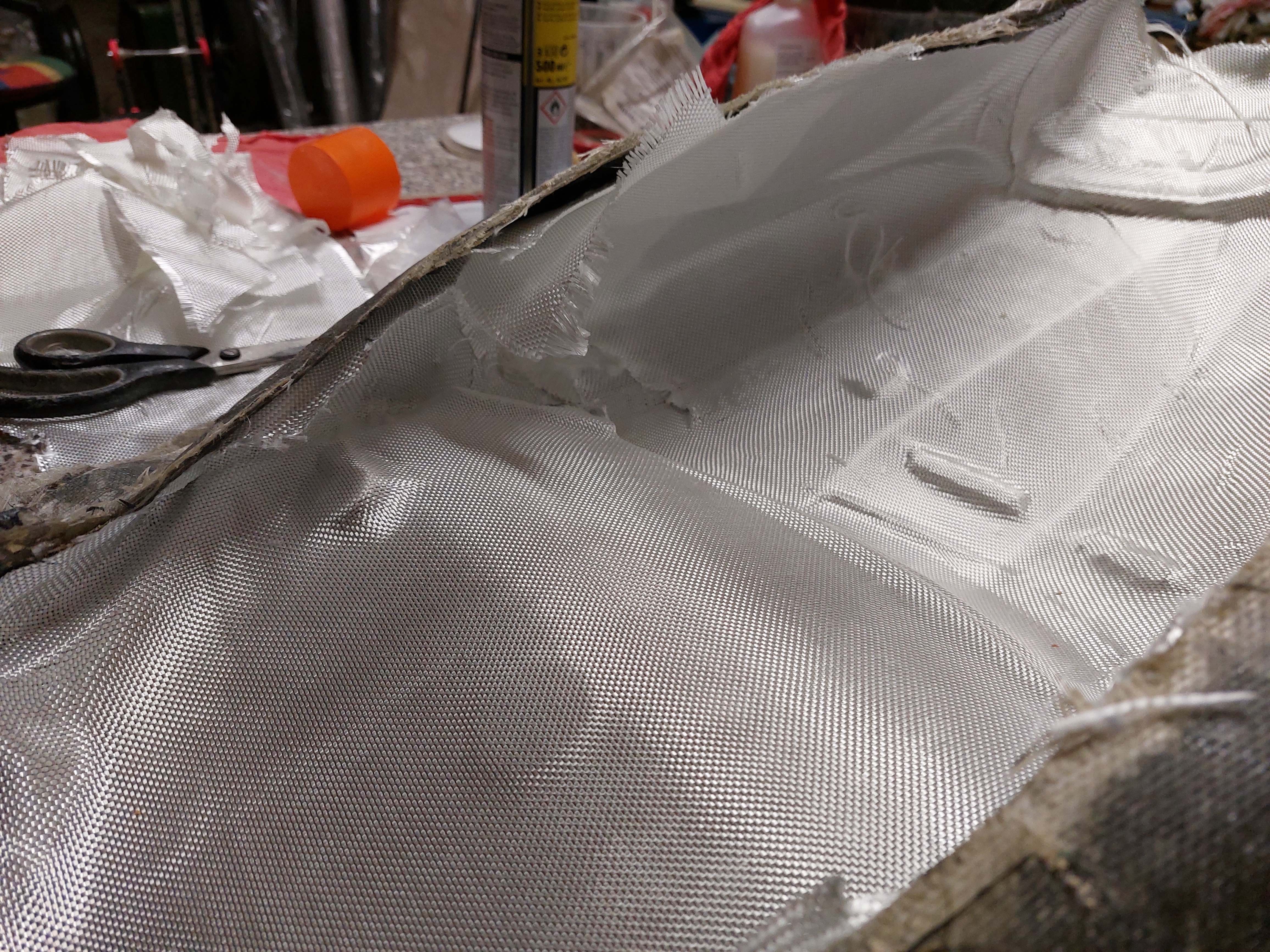

Davon ab, bald steht der GFK Infusionstest der Höckerform an. Die Form ist ganz schön widerspenstig, mit ihren ganzen Radien und allem - schauen wir mal!

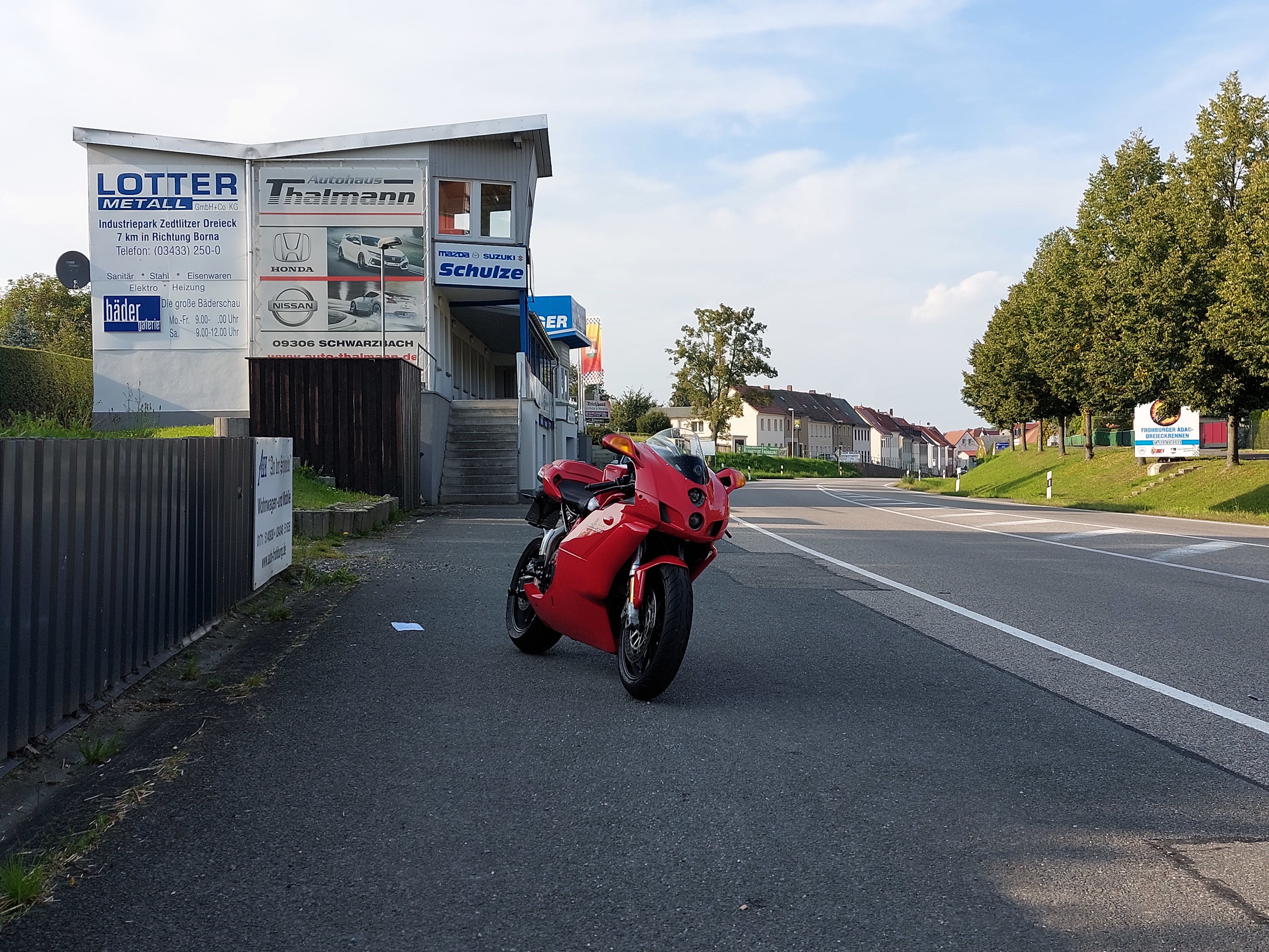

Road Racing Spuren, in knapp zehn Tagen geht es hier wieder ab; jemand eine Ahnung, wo das ist?
Und weil es nicht weit entfernt war.
Wenn es sich noch wettermäßig ergibt, kriegt die Ducati bald noch die Geburtsstätte der Garagenmitbewohnerin gezeigt - Zschopau Hohndorf.
Ansonsten ist die Tankentlüftung etwas suboptimal, wenn das große Fass richtig vollgetankt ist und sabbert immer mal etwas, Passform ist und bleibt für mich Riesen angenehmer, als der OEM Tank. Fazit: mehr Motorrad brauche ich nicht, ggf noch erleichtern, das gute Stück und etwas Feinschliff vollziehen, mehr ist für mich nicht nötig :)
vor 8 Minuten schrieb Throttle_Jockey:
Da rate ich mal... der Asphalt, die Breite der Grashalme, die Anordnung der Zaunlatten... das ist doch ganz eindeutig: Frohburg!

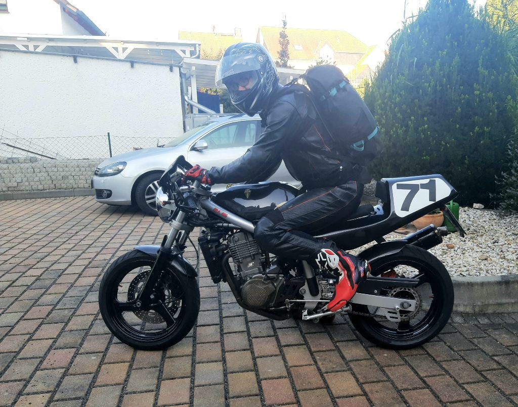

Zudem sucht die Garagenmitbewohnerin der 999 noch ein Forenzuhause, dort steht ein Neuaufbau an mit ein paar gröberen Optimierungen - wäre das etwas, was euch interessieren könnte? Für den einen oder anderen Erfahrungswert von euch, wäre ich sicher auch dankbar und ich fänd die Sache hier niederzuschreiben beinahe sinnvoller, als in irgendeinem Blog... Namentlich geht es um die alte M(u)Z Skorpion; Primärziel ist es, dem Ding seinen Kabelbaum zu erneuern, abzuspecken und das Fahrwerk zu updaten, sekundär steht noch mehr auf dem Zettel. Achso, und die Duc Supermono Halbschale wieder zu montieren ;)
Hier kurz mal ein paar Bilder, weil das Fahrzeug nun doch nicht mehr ganz so bieder aussieht, wie es OEM war.
Grob angestrebter Zustand, minus die hässlichen Blinker und Spiegel:

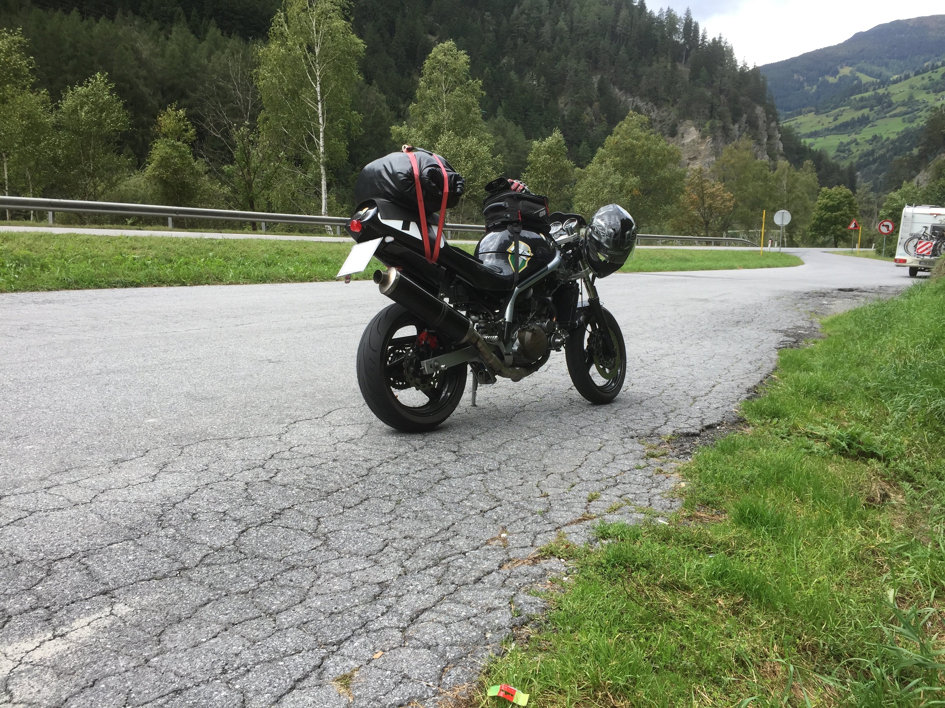

Norditalienfahrt, drei Tage Minimalismus auf rund 1200km Fahrt mit dem omnipräsenten Wissen, einen Tag vorher in den Vogesen mit einem zerrüttelten Stecker liegengeblieben zu sein.
Kurze Größeneinordnung des Fahrzeugs - Level: 125er

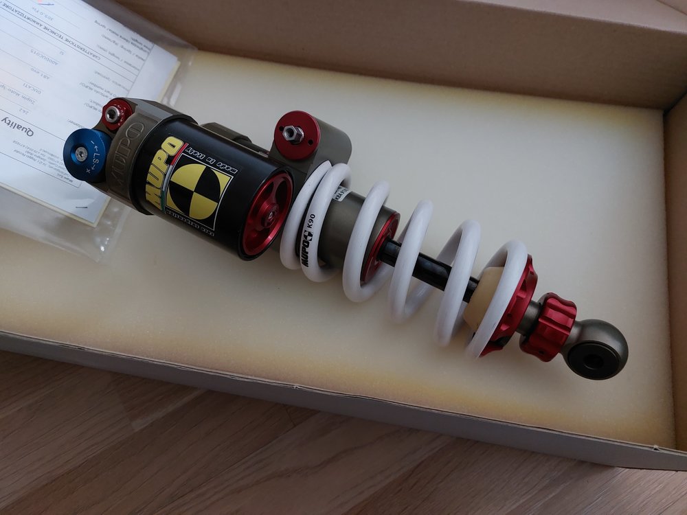

Korrekt, ich hatte die Mupo Cartridges Anfang des Jahres angefragt, da sie nicht lieferbar sind und anschließend nie wieder davon gehört.
Anfang letzter Woche rief ich Zupin an, ob da noch was käme und ich aber gern das AB1Evo kaufen würde, allerdings auch für mein Gewicht und Landstraßengefahre passend, woraufhin man mir sagte, ich solle auf keinen Fall einfach das Federbein im Webshop kaufen, sondern eine Mail diesbezüglich abschicken, den Rest leiten sie dann in die Wege.
Gesagt, getan, so gab es noch eine für meinen Kadaver etwas straffere Feder (in voller Montur bin ich elfengleiche 105-108kg schwer) mit dem Vermerk, dass die Zahlungsaufforderung via Paypal danach bei mir eintrifft, was effektiv noch am selben Tag war; zwei Tage später, kam der Gerät bei mir an inkl 90N/mm² Feder und ungewollter, optionaler Vorspanneinheit.... ich wollte schon nach Hakenschlüsseln suchen :D

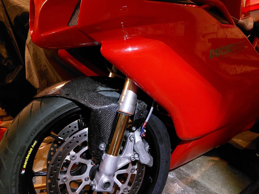

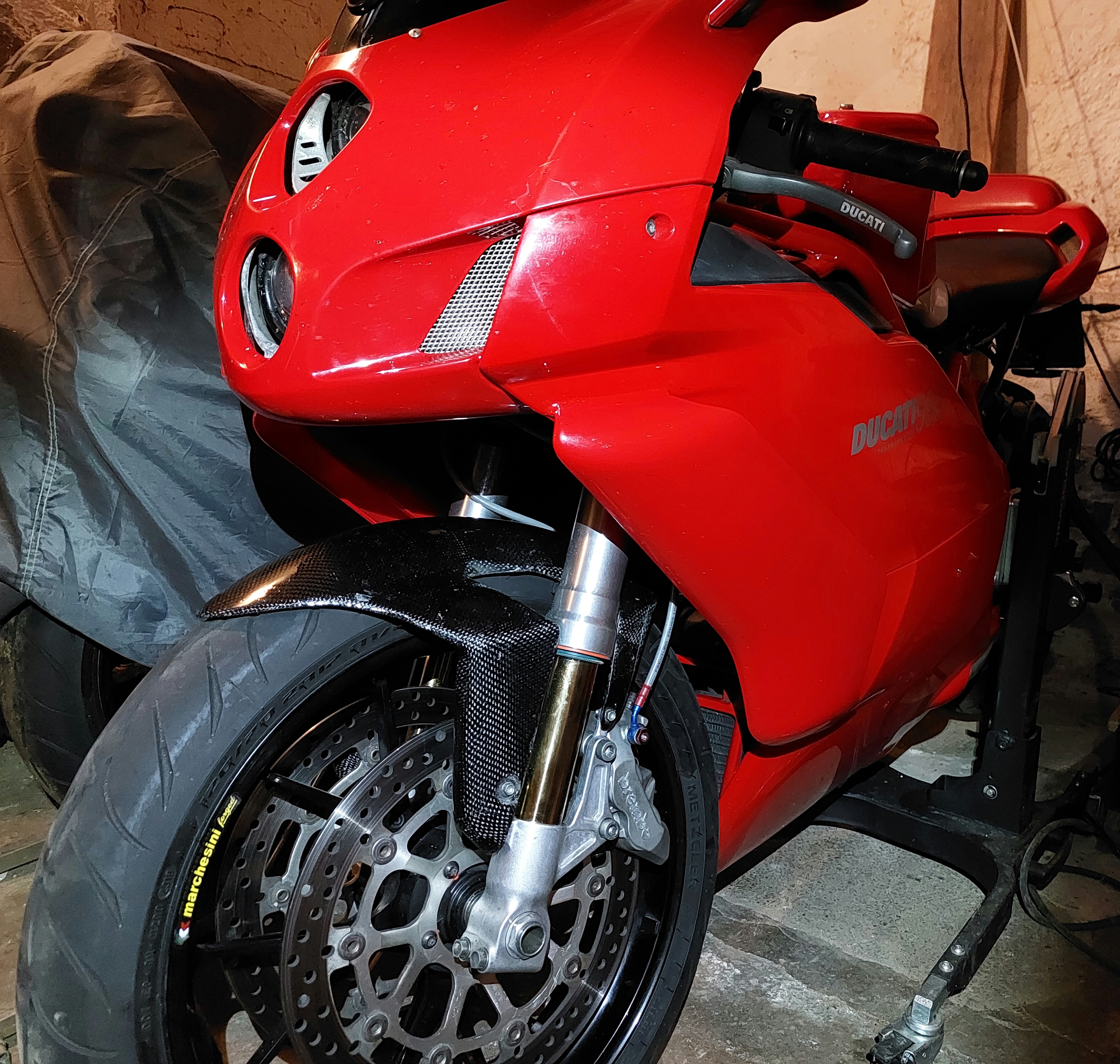

So, el Gabel ist wieder da, den rechten Holm muss ich in einem ruhigen Moment mal drehen, ich Depp hab die Salzflecken sichtbar nach außen gedreht montiert....

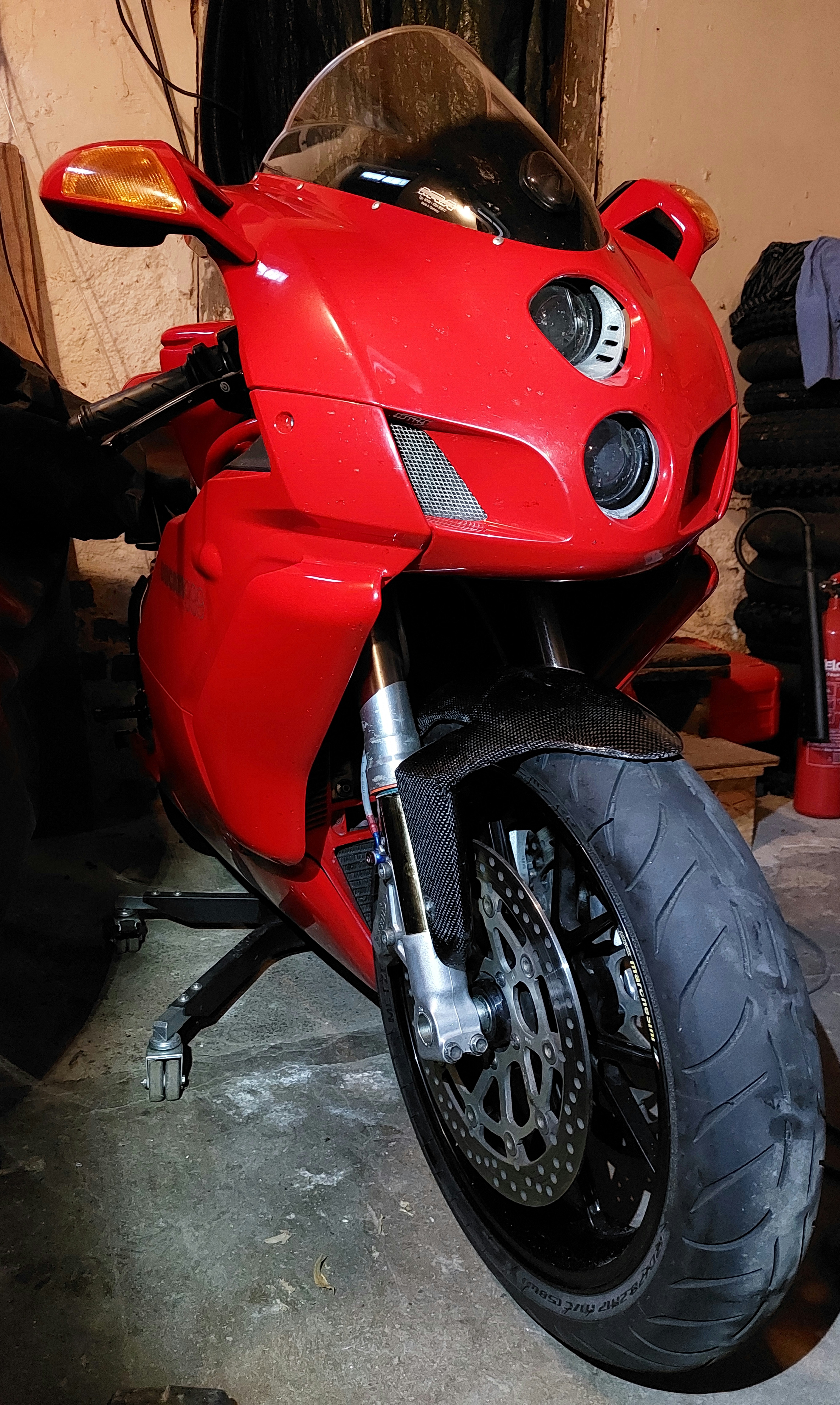

Dazu flog noch fix der Öhlins Lenkungsdämpfer ran und dazu mein Testkotflügel - passt echt sehr zufriedenstellend, ggf minimal besser ausrichten und alles ist top (passt so aber schon besser, als das zum Fluchen motivierende Ilmbergerzeug).
Die Mupomontage verhindert gerade der zeitige Arbeitsbeginn.....steht aber ganz oben auf der Prioliste! Und ja, der Angststreifen vorne ist noch peinlich :D
Nomnomnom.....
Ach ja, die Gabel hatte das letzte Mal wohl das Werk von Showa offen, dementsprechend waren da die Buchsen fast durchweg verschlissen und die Gabel generell gut zugeharzt vom Öl, quasi Glibberdreck in der Dämpfung. Ansprechen tut die Gabel soweit schon mal alleine händisch gefühlt besser, als vorher. Ausgetobt hat sich übrigens TF Suspension.

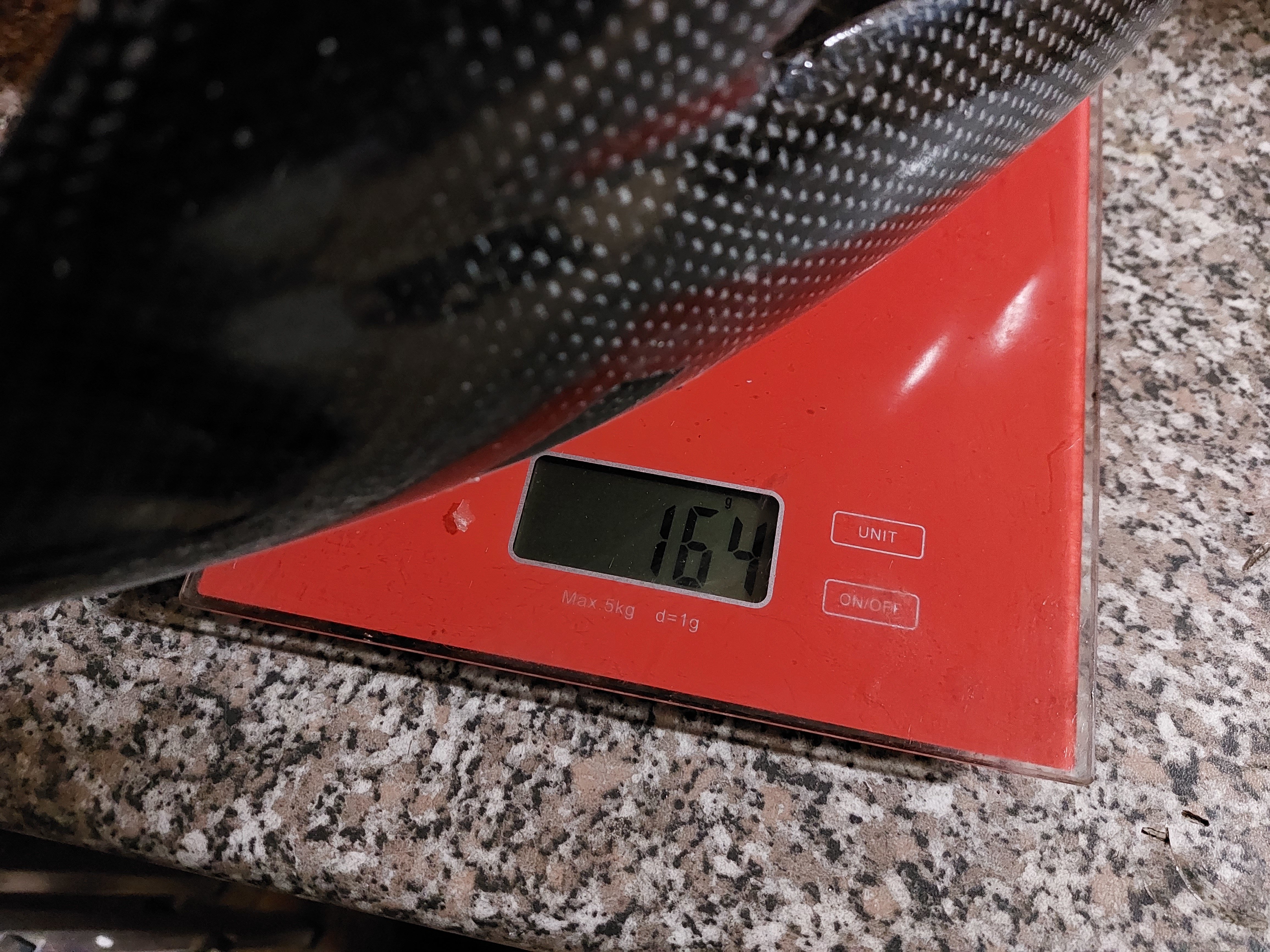

Gewichtstechnisch bin ich von der OEM Verkleidung immer schwer enttäuscht, als wenn da Blei in dem Plastemist drin ist.
Der Originalkotflügel von einer F4 wiegt weit über ein Kilo. Wenn ich mal dran denke, wuchte ich den noch mal auf die Waage, aber aus der Erinnerung heraus waren es glaube ich sogar ~2,5kg. Von daher: Du jammerst auf hohen Niveau! :D:P
