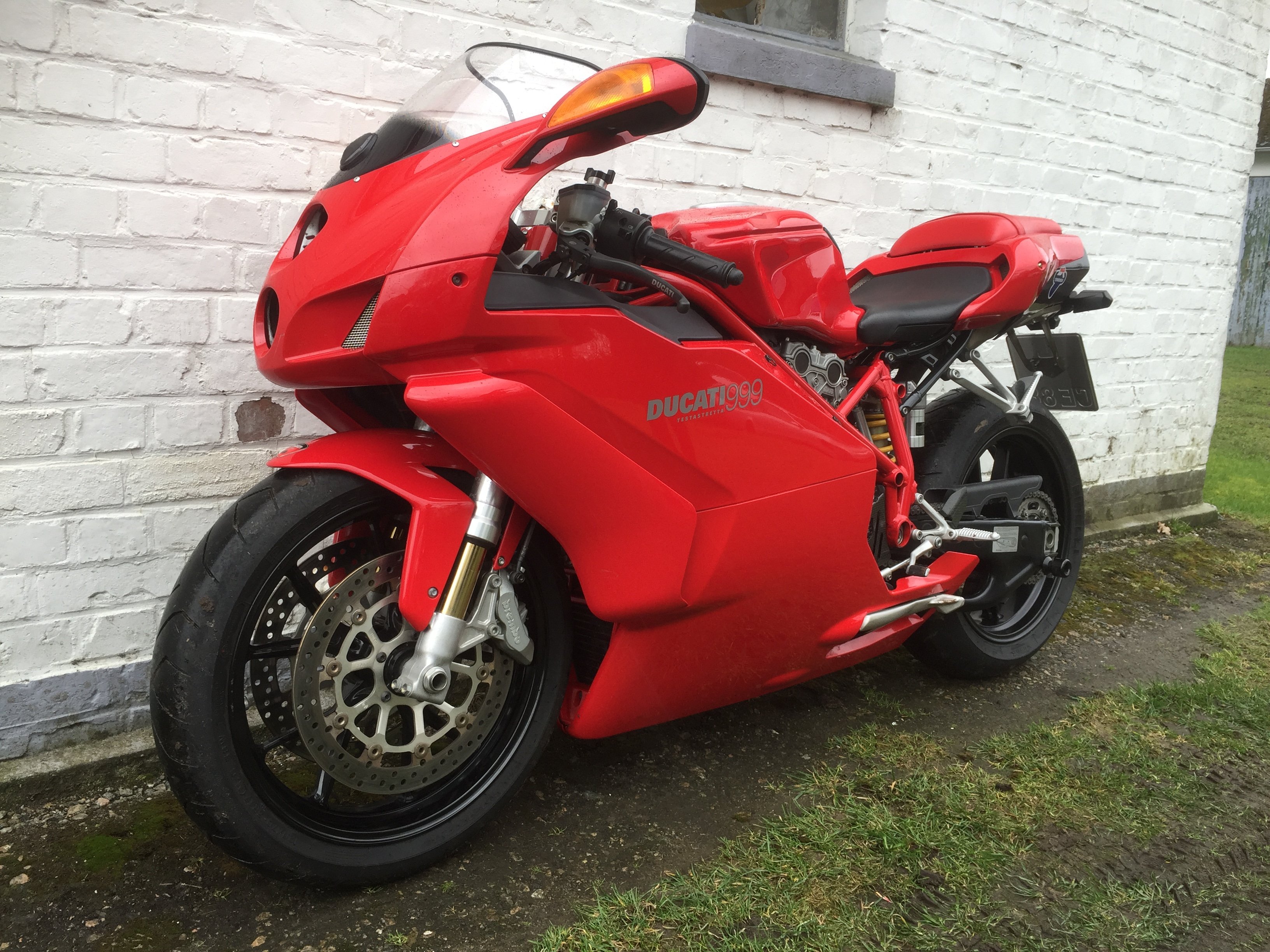

Was ist es geworden?
05er 999 Bipo, 15500km auf der Uhr und außer ein wenig Dreck und Kohlefaser ziemlich original. Das Gerät wurde beizeiten von IT nach Deutschland überführt, blieb kurz in Stuttgart beim überführenden Händler und wanderte danach ins berliner Randgebiet. Bei den Buletten stand das Stück mehr, als das es fuhr - 2km sind das Ergebnis zwischen den letzten beiden TÜV Terminen. Beim Putzen zeigte sich dann, dass das Luder schon ein wenig trocken war und einer der Vorbesitzer dafür sorgte, dass die Standrohre der Gabel leichte Korrosionsspuren abbekommen haben - ich denke, da fuhr mal jemand auf gesalzten Straßen...

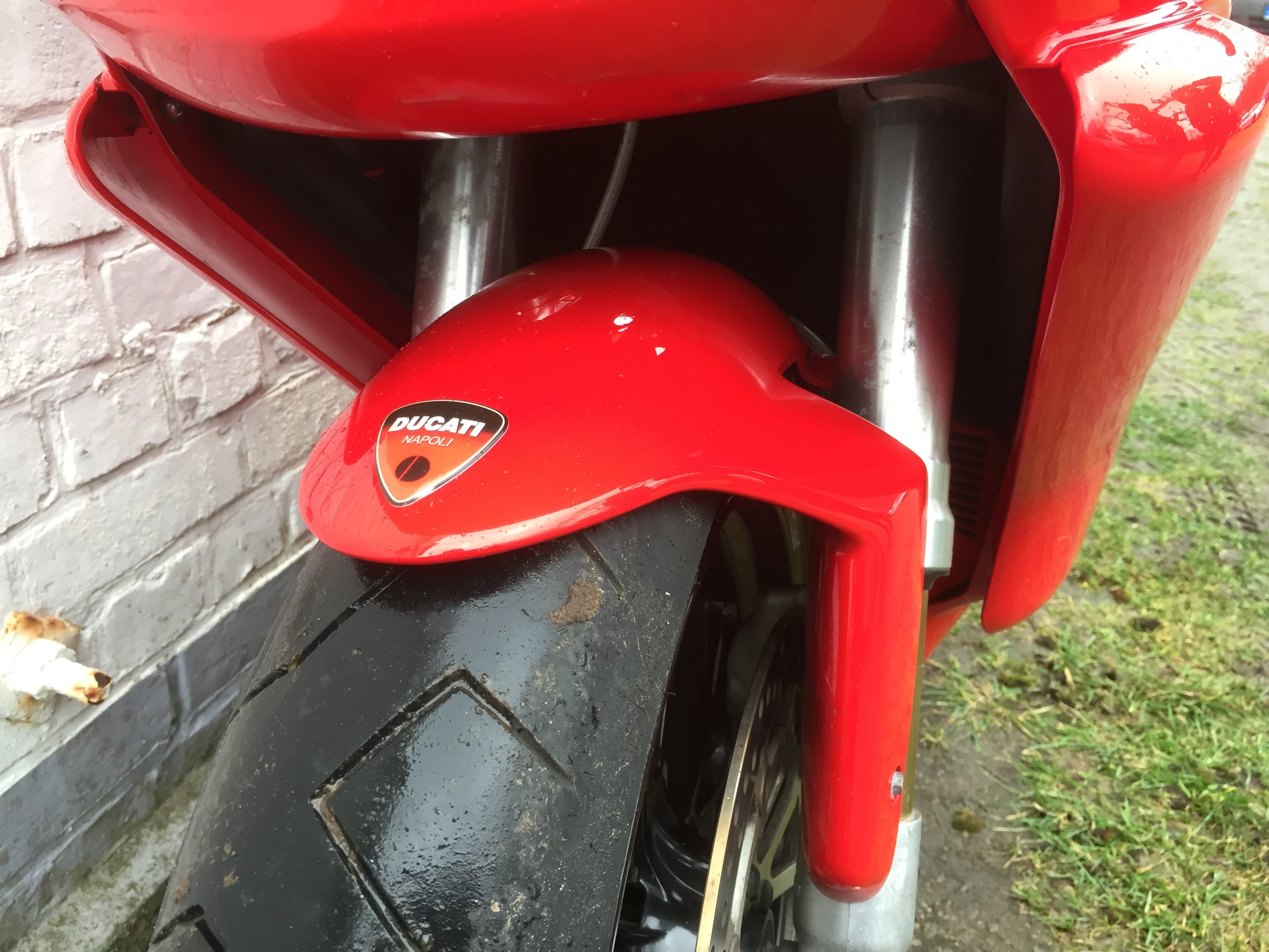

Hier sieht man die Spuren ganz gut, ebenso der Kotflügel, der noch gegen etwas CFKiges ersetzt werden muss:

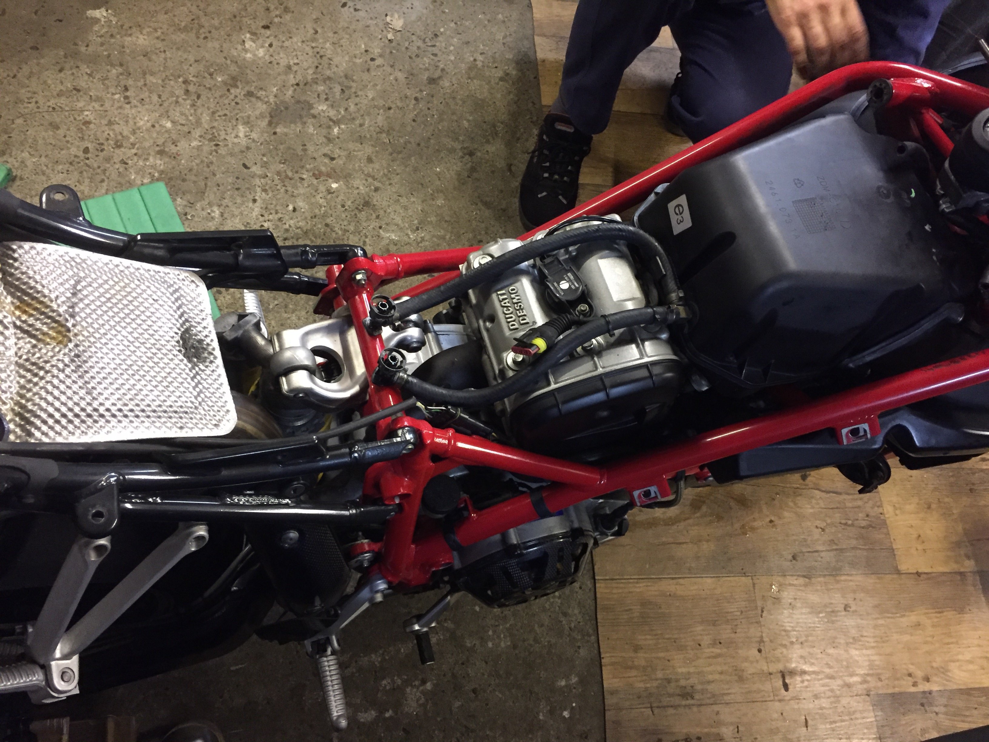

Das Freilegen ist ja mal echt eine Wonne an dem Teil! Ein wenig putzen und ölen hat noch nie geschadet. Zeitgleich gab es erstmal frische Bremsflüssigkeit, die Plörre in den Urindöschen hatte eher die Farbe von altem Honig

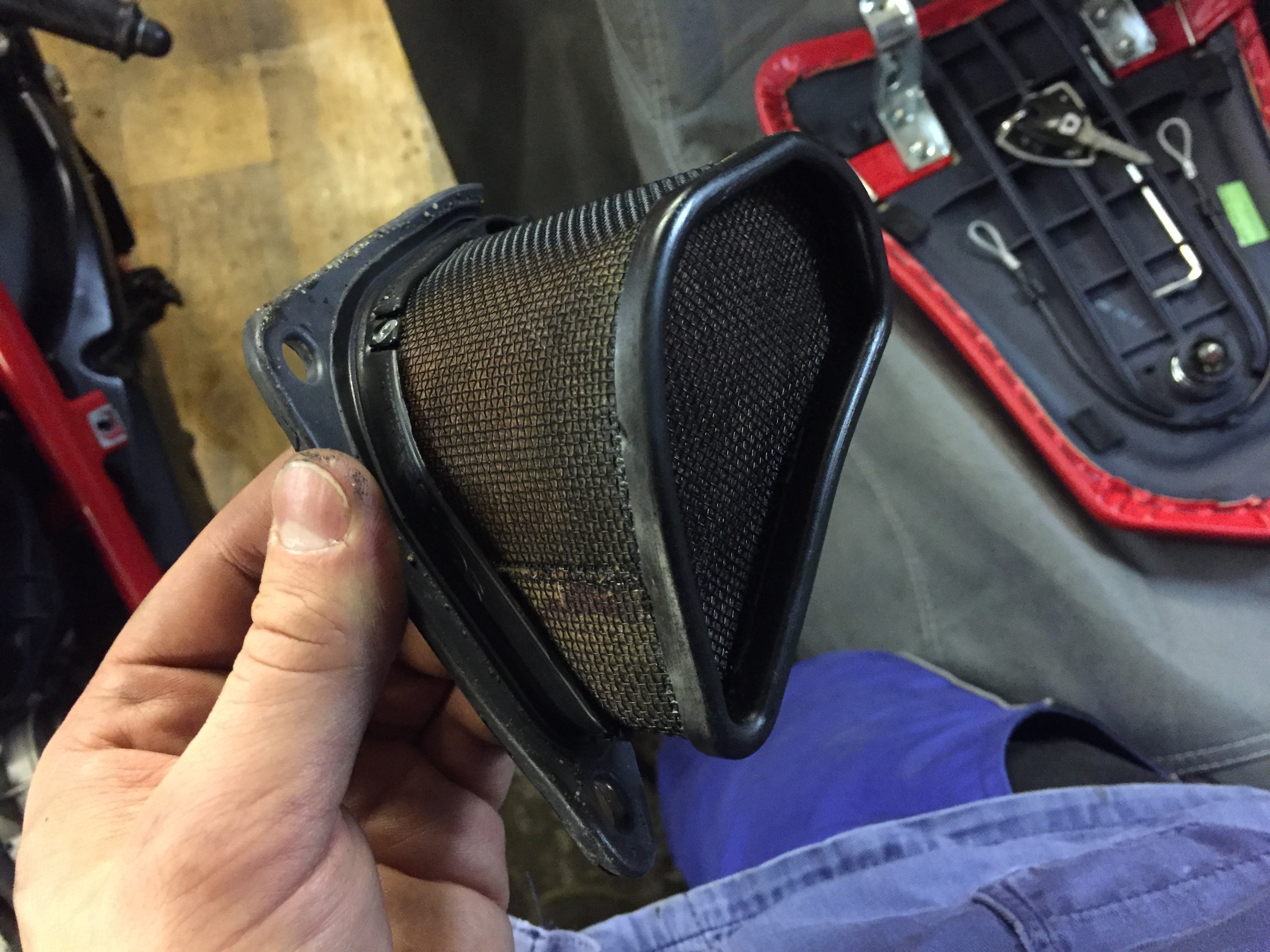

IMG_5842.thumb.JPG.87b86686830b1cc9fecc14ac877c7eff.JPGScheinbar hat da mal jemand einen Satz Duc Performance Filter reingesteckt. Schade nur, dass sich am linken Filter der Rahmen schon langsam auflöst.

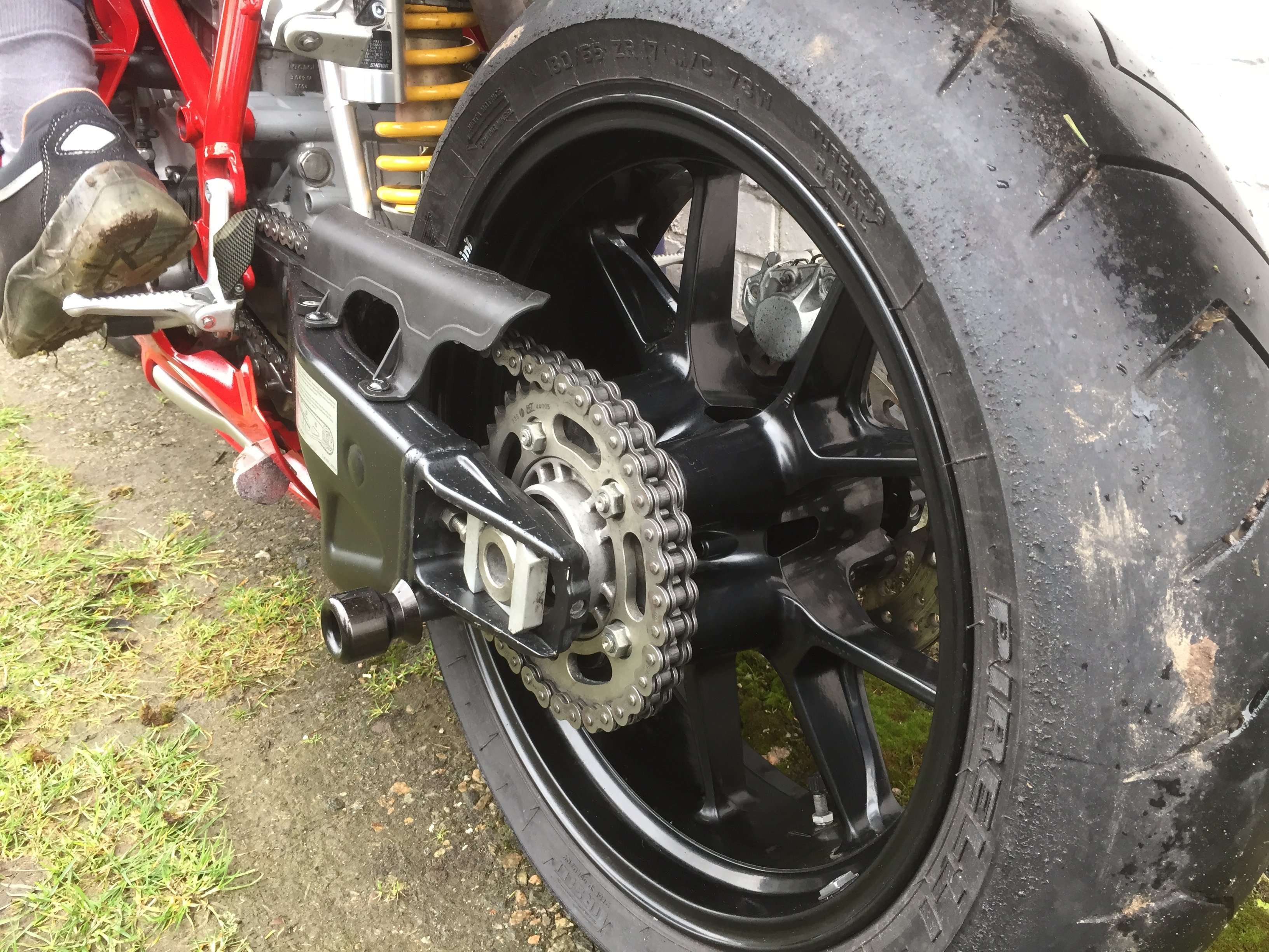

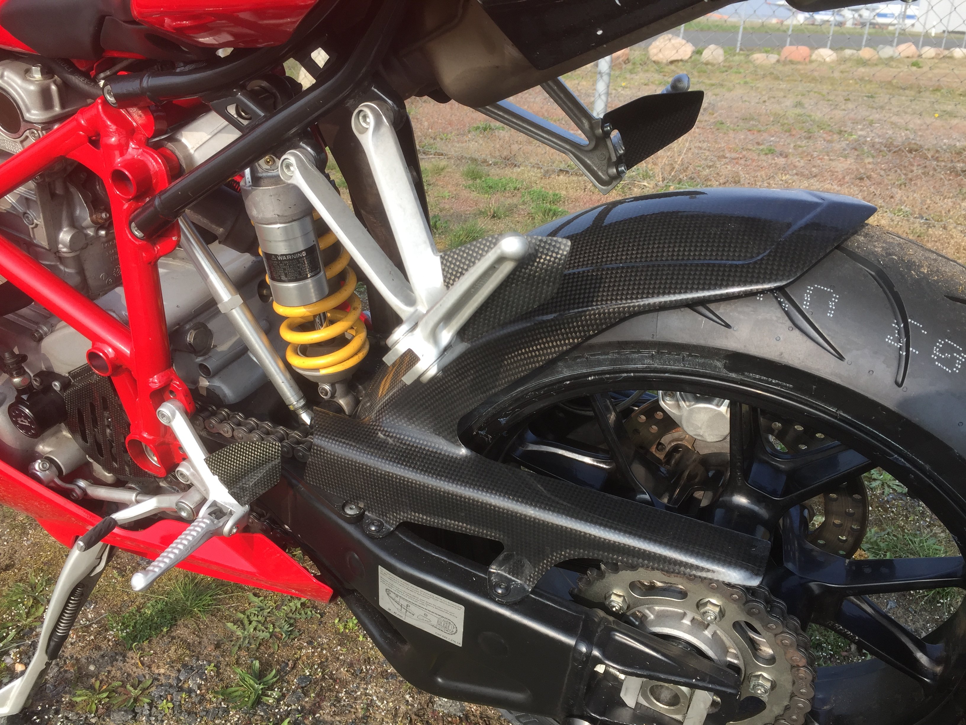

Der werte @El potente hat mich ja schon mit diversen schönen Teilen versorgt, u.a. einen Ilmberger Koti fürs Hinterrad (phänomenale Quali aber vom Gewicht bin ich doch etwas überrascht, da waren die CFK Eigenbauten doch spürbar leichter). Zudem liegt hier ja noch seine ehemalige 63,5er Termi rum. Mal sehen, wie sich das alles zusammenfügen wird....

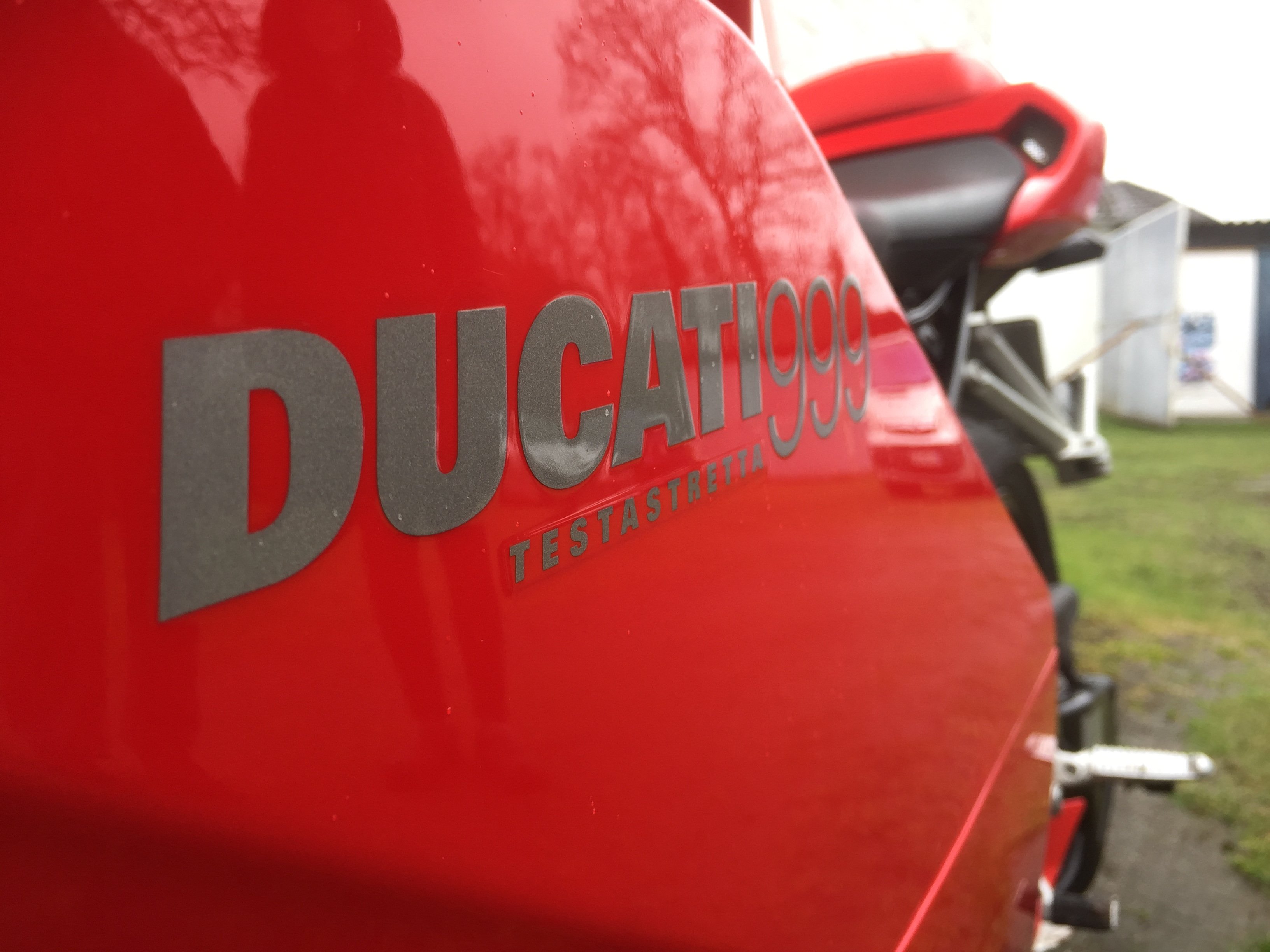

Als Fernziel sollte dieser Schriftzug mal im Stil der R Modelle in schöner Kohle sichtbar sein. Mal gucken, wie sich das ausgeht.
