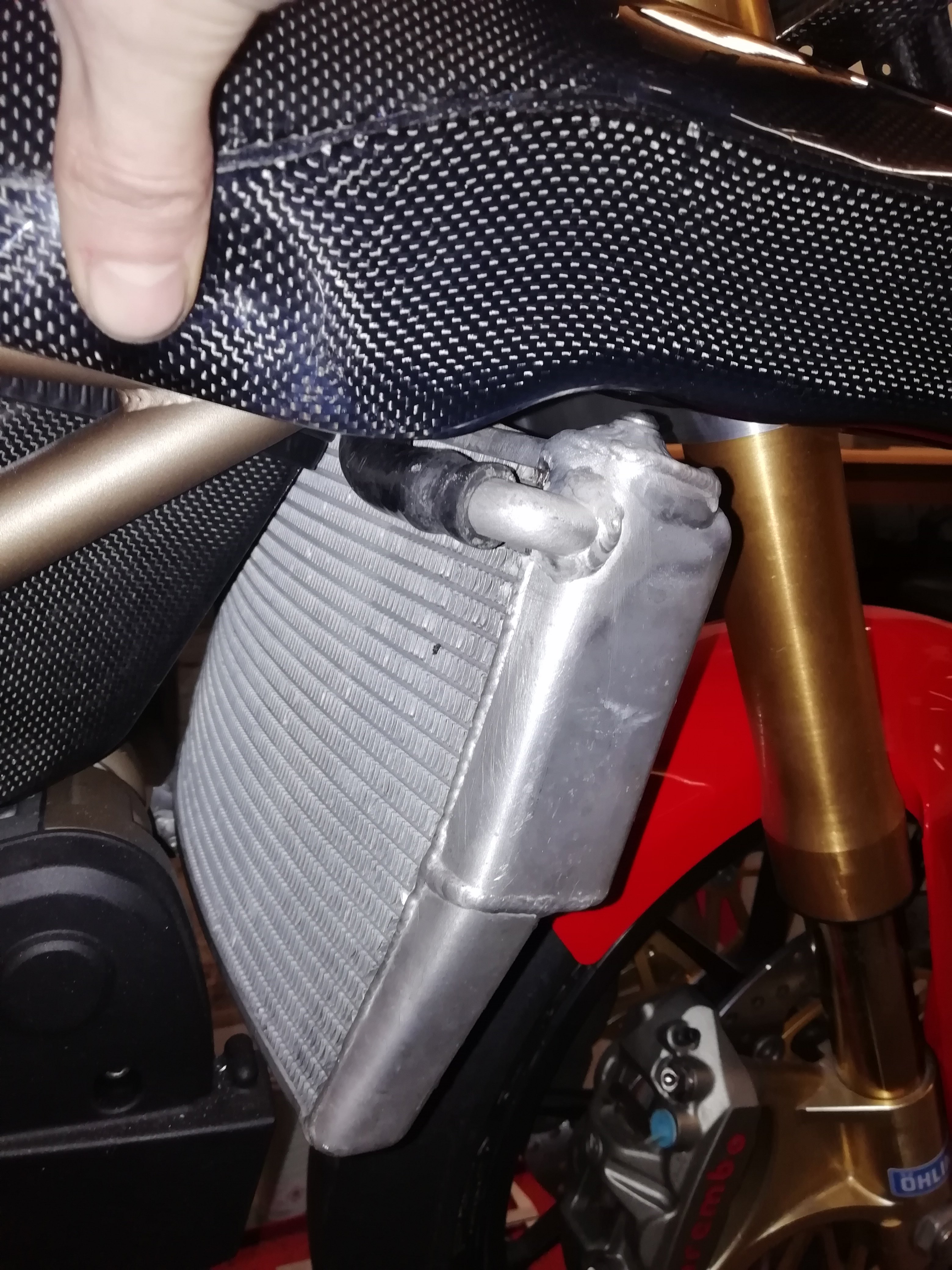

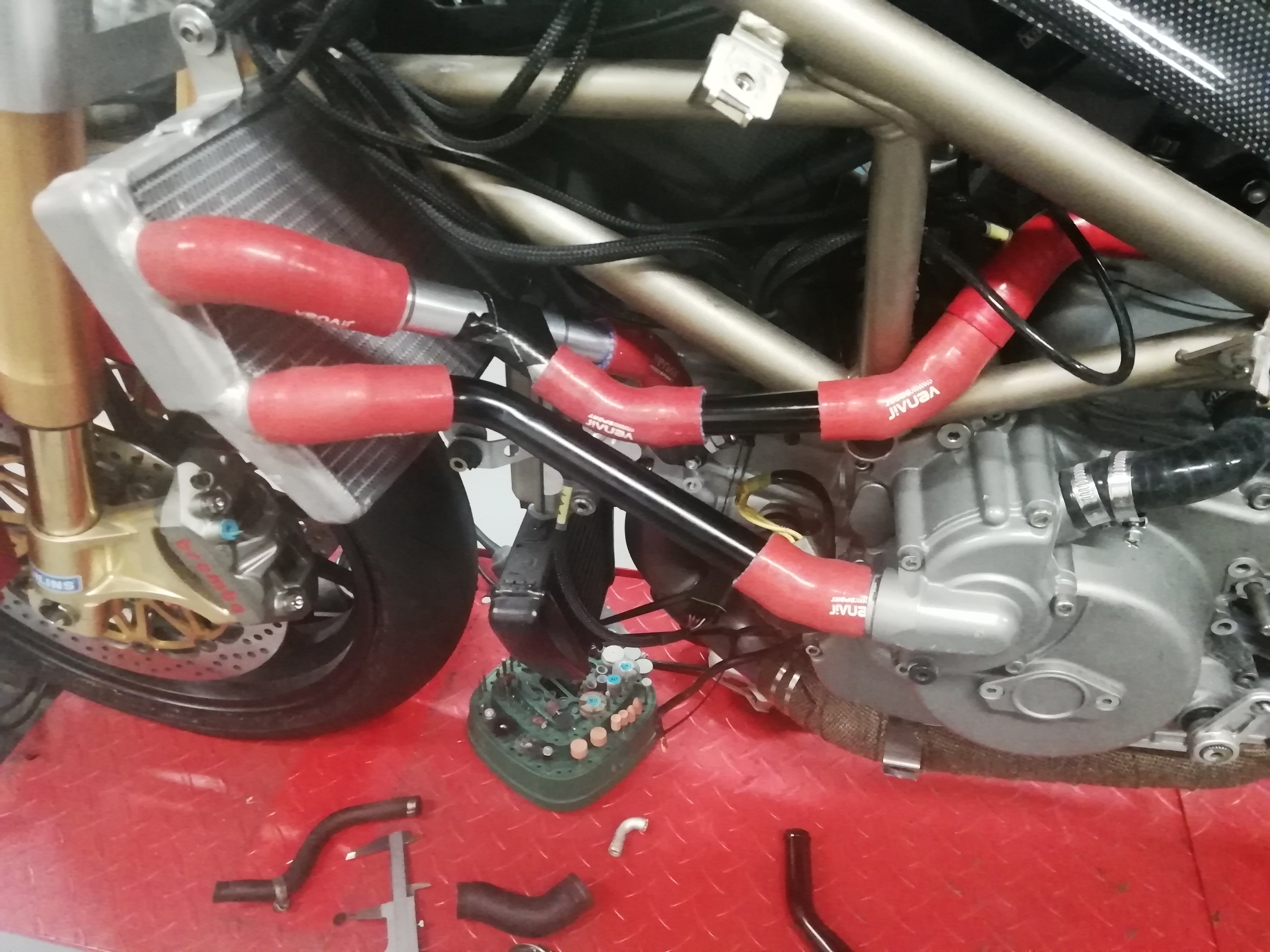

Passt auch wunderbar, auch zur Verkleidung ist rundum ne flache Hand breit Platz...

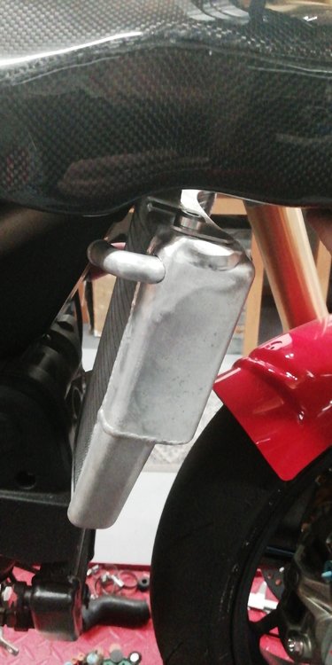

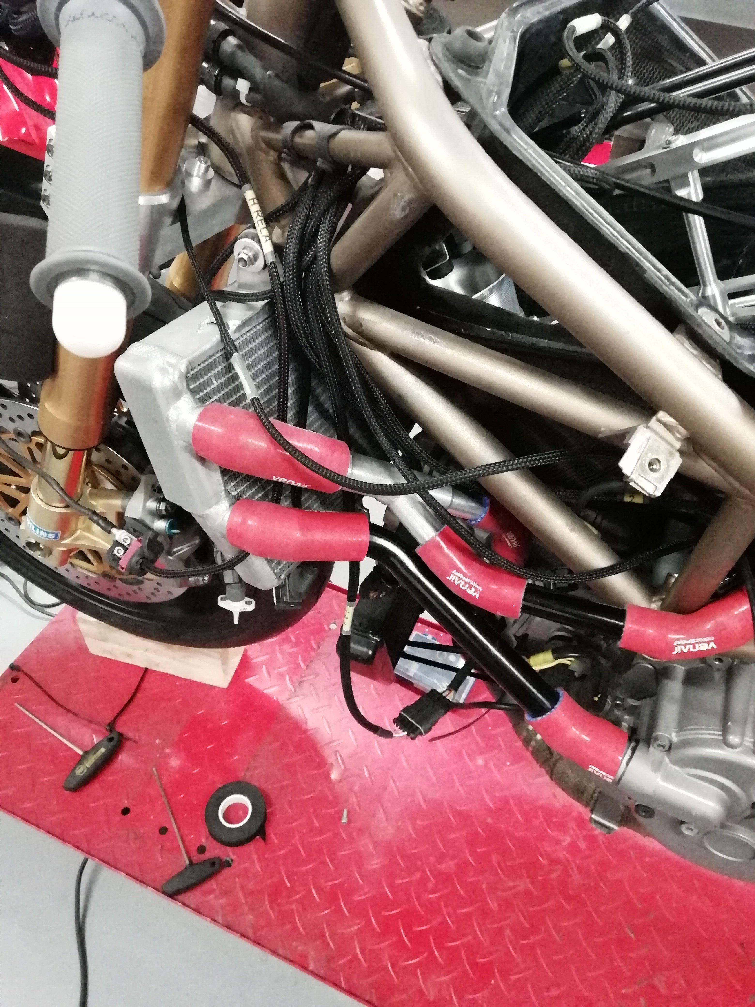

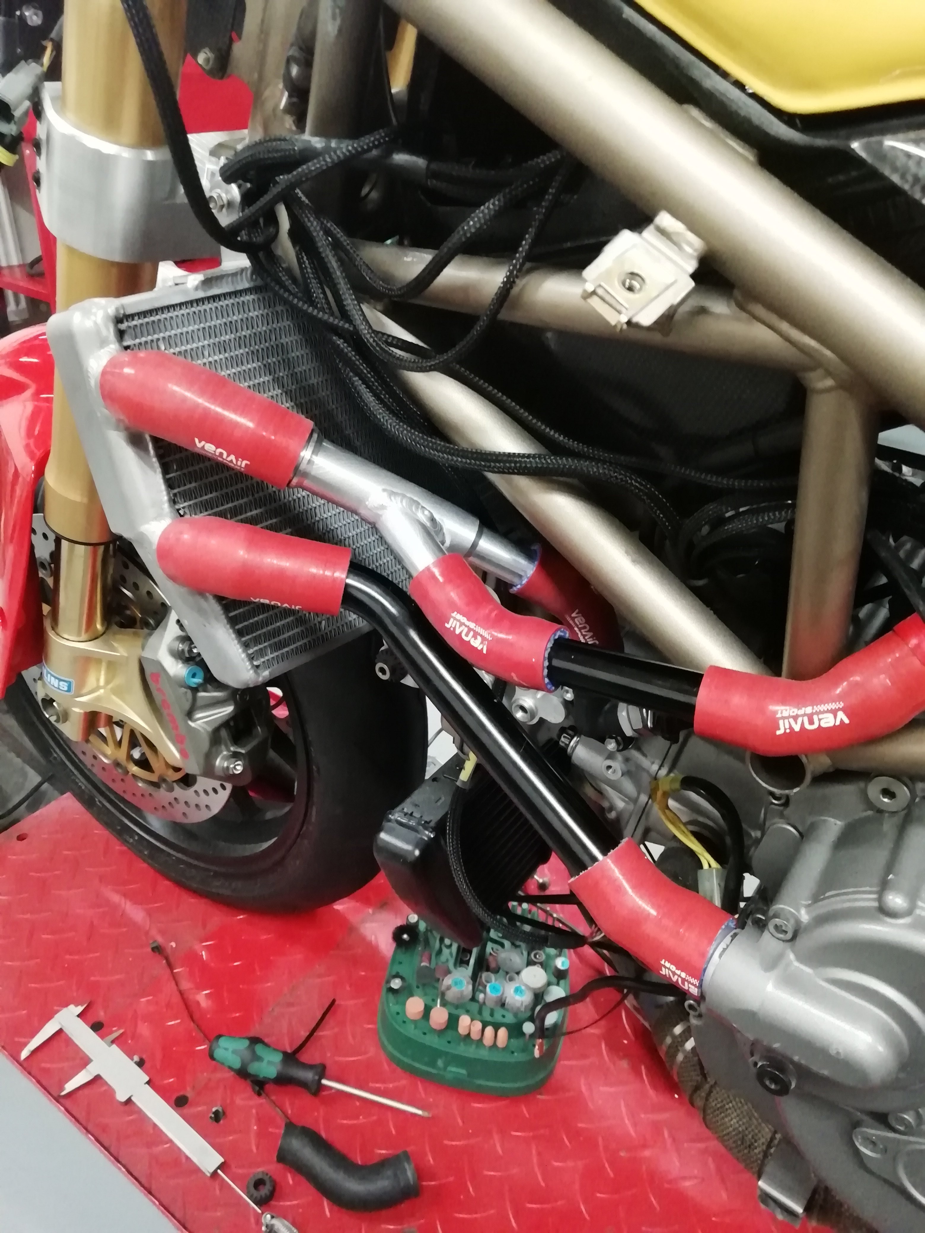

So, nun fehlt noch etwas Schweißarbeit und der Kühlerkram ist durch.
Nicht besonders schön, aber so passt es mit 916 Verkleidung.
Bislang ging bei jedem Bock dadurch die Temperatur auf der Remmstrecke runter weil es eben besser ohne Wiederstand fließen kann.
Sollte es zu viel kühlen kann man den Kühler partiell abkleben.
Bei meiner Rennvtr bekam ich von Serienzustand auf bessere Luftführung und Entfernung des Thermostats auf 95 Grad zu 105-110 vorher.
Dann später durch Frontkühlerumbau auf 75-85 Grad, je nach Wetter und Strecke.
Überrascht mich irgendwie nicht. Die höchsten Temperaturen seh ich immer im Stadtverkehr. KTM sagt auch im Handbuch, dass man bei Überhitzung einfach zu langsam ist.
Ja, ist bei meiner Serirn 996 auch so, immer solide 90 Grad. Gehts in stop and go gehts hoch.
Bin mal gespannt wo die Rennduc dann thermisch liegt, der Kühler ist ja etwas größer.

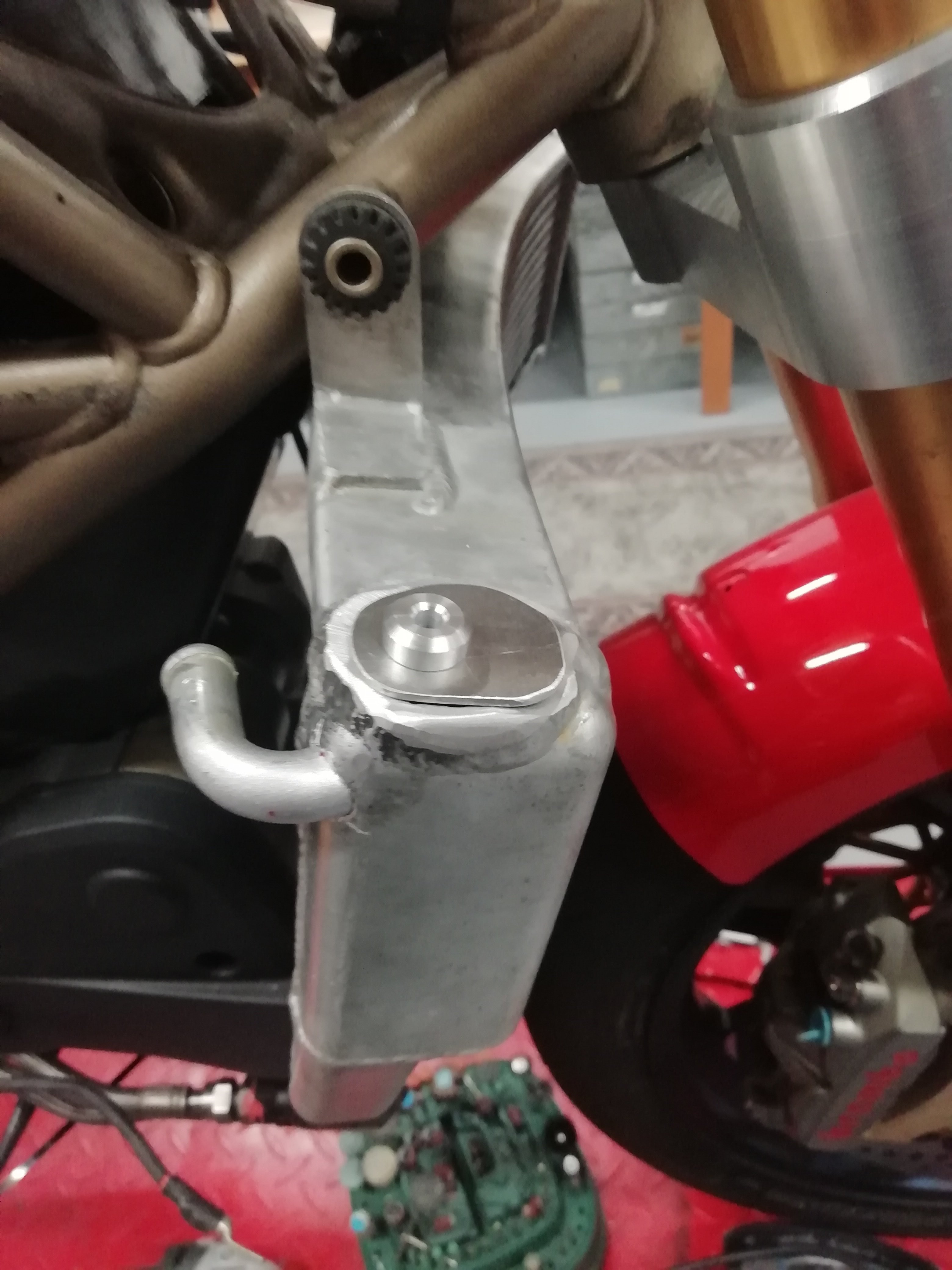

Habe nun auch den Einfüllstutzen und eine Entlüftungsschraube am höchsten Punkt vorgesehen.
Morgen dann alles verschmelzen.
Paassst, und scheint dicht geblieben zu sein. Habe den Kumpel mal abgedrückt.

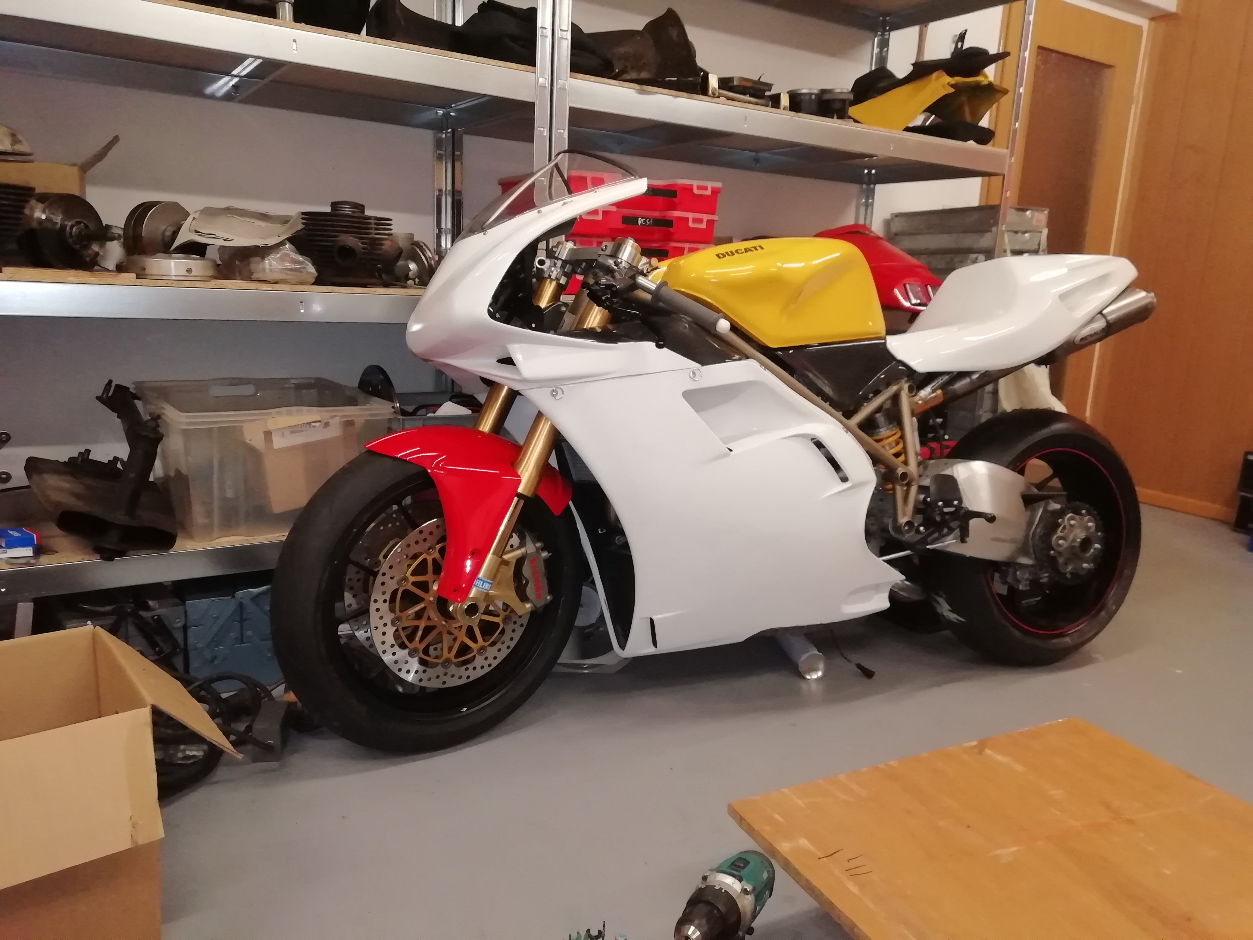

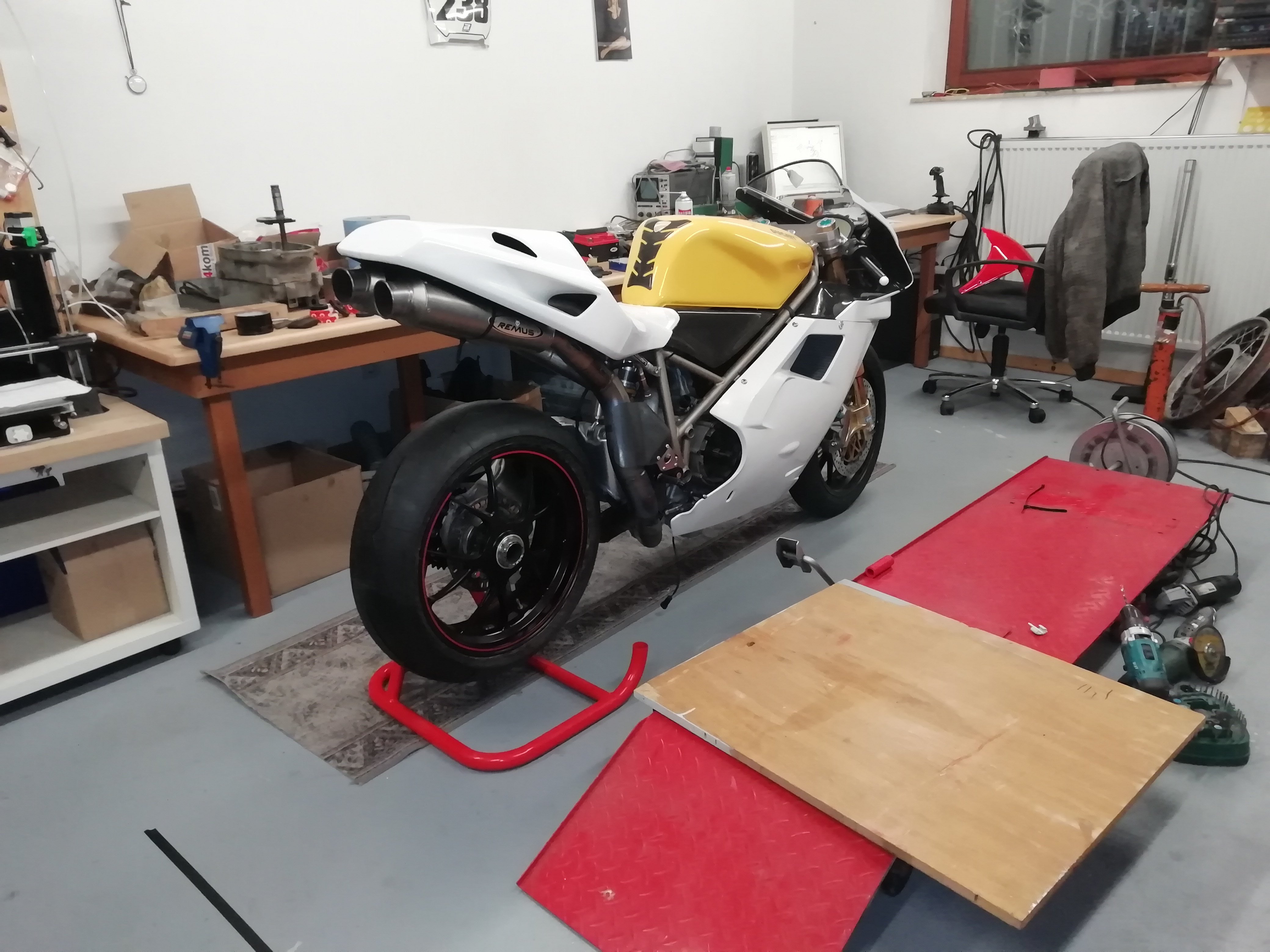

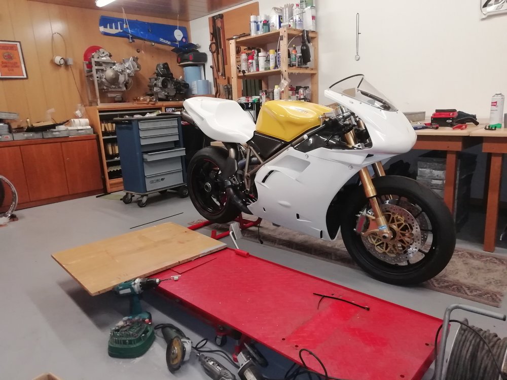

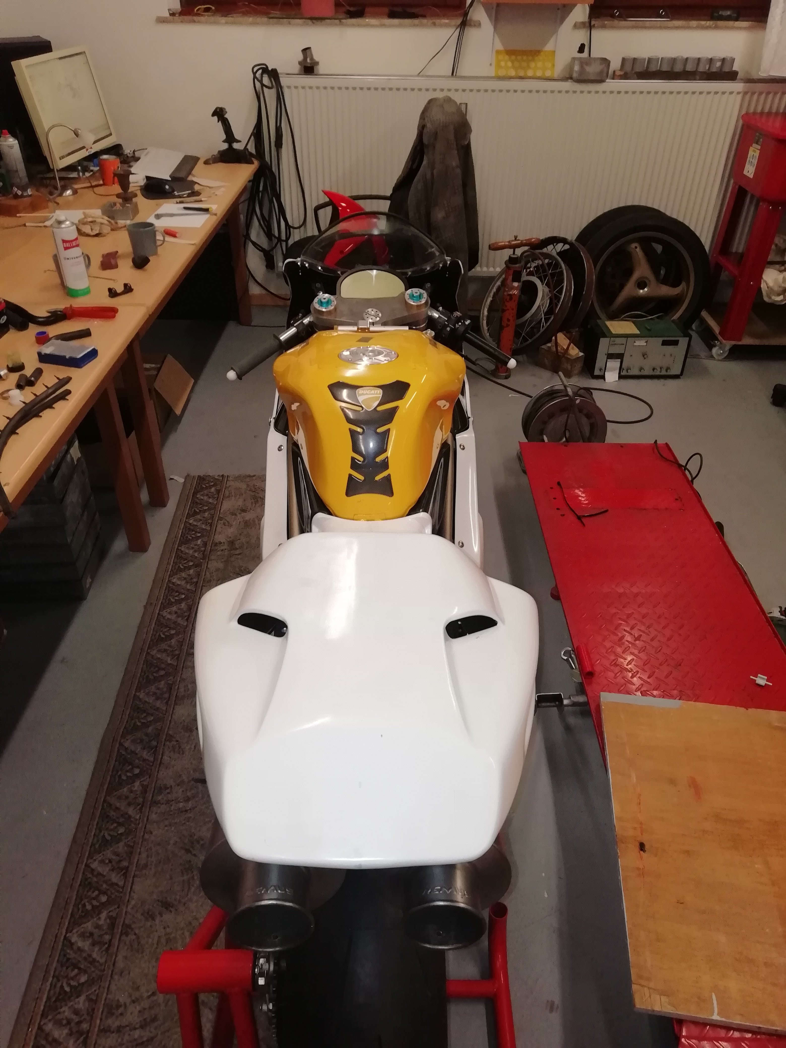

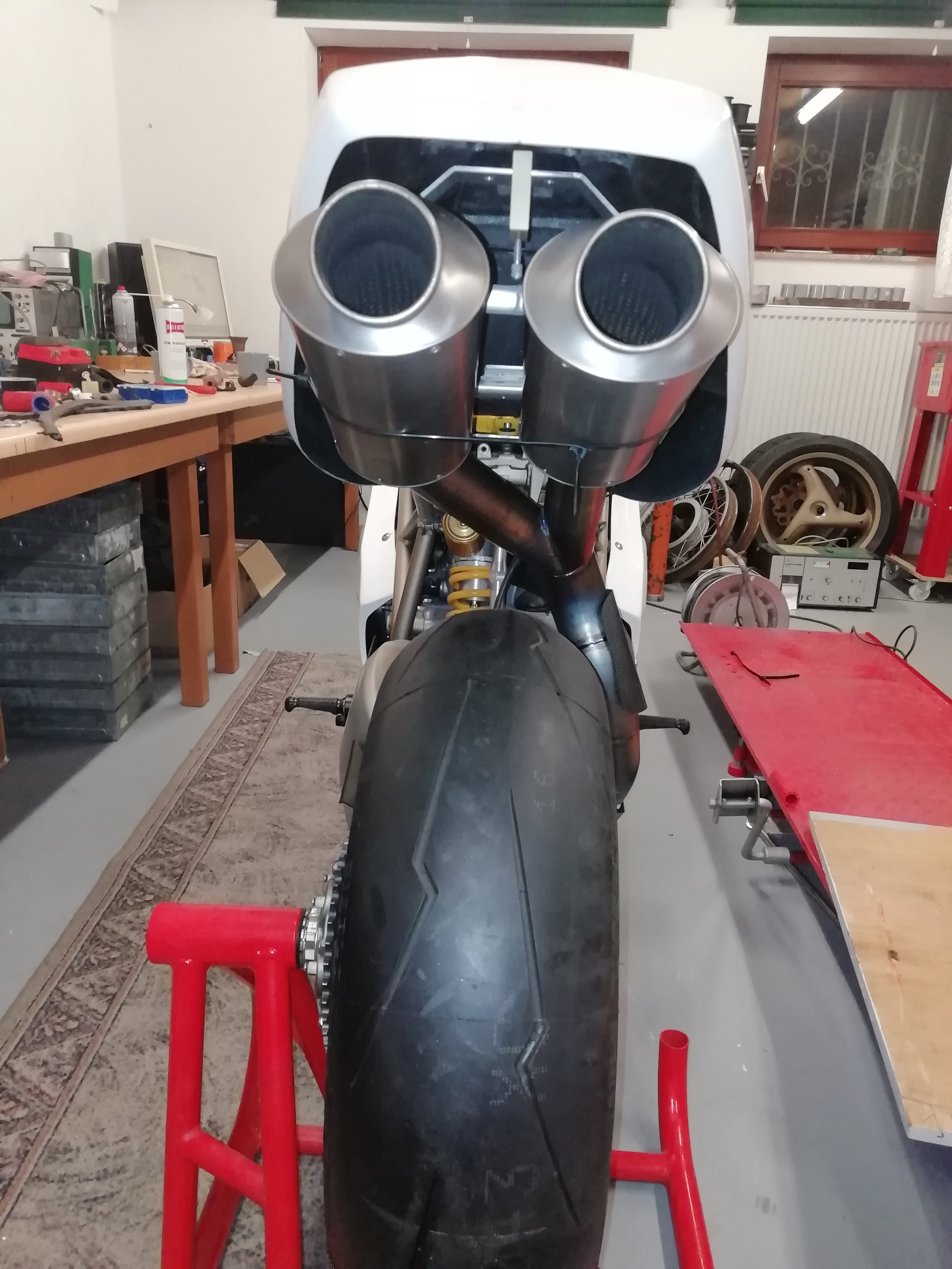

Musste die Konserve heute mal von der Bühne nehmen um zu gucken wie sie so wirkt.
Bin zufrieden, aber noch zufriedener wenn es soweit ist das Farbe drauf kann....
  • Like 5
Für mich die Schönste. :)
Vorallem mit den Luftaustruttsöffnungen ala 916/996. Gefällt mir besser als 998.
Mit neueren Kisten kann ich optisch nicht sonderlich viel anfangen, sonst hätte ich ja auch einfach ne 1098/1198 aufbauen können.
Sehe ich genau so. Aus diesem Grund haben die Rennverkleidung und der Sitz meiner 998 auch die alte Form.
Roland
Von welchem Hersteller ist die Nachbauverkleidung? Ist es GFK? Bist du mit der Passgenauigkeit zufrieden?
Edited by Tom998
Presser und Kuhn GFK, bislang war ich mit jeder Verkleidung von denen sehr zufrieden.
Werde bei dieser noch den Ausschnitt für den Seitenständer zu laminieren, den brauche ich nicht. :D

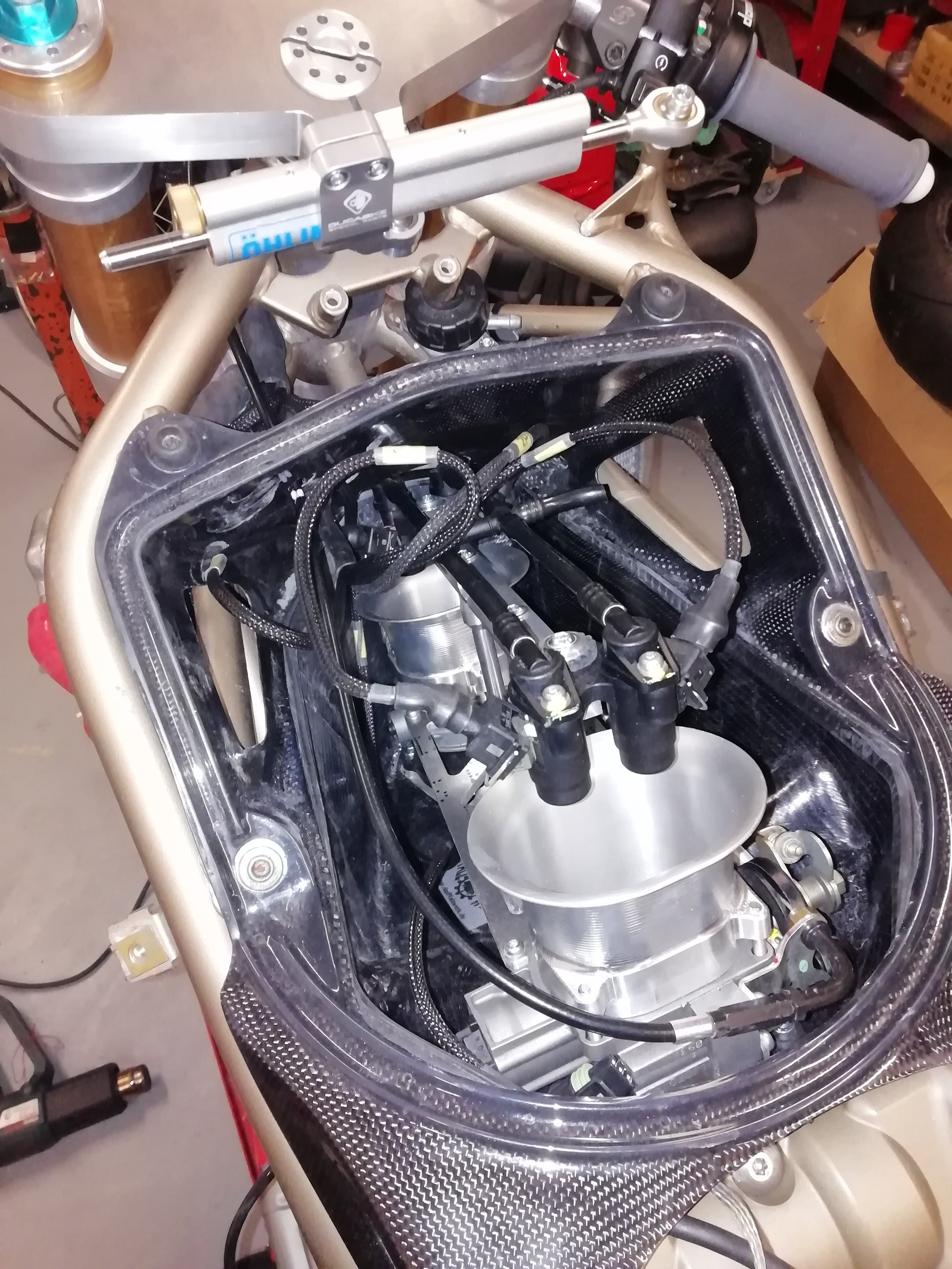

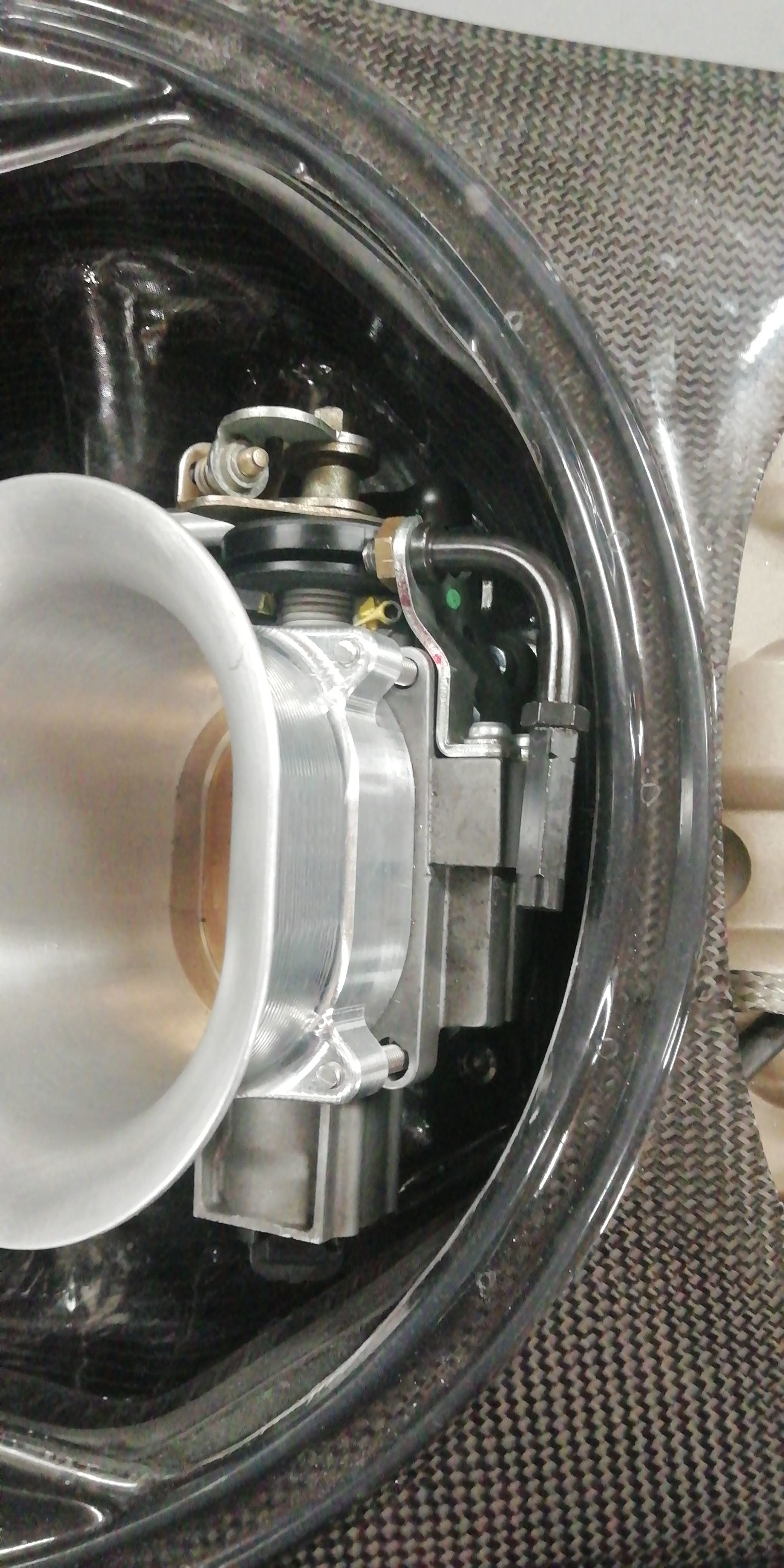

Airbox zum Teil Sebimoto und RamAir Kanäle ebenfalls von Sebimoto. Beides in Sicht CFK und bin auch da zufrieden.
Edited by Stolle1989

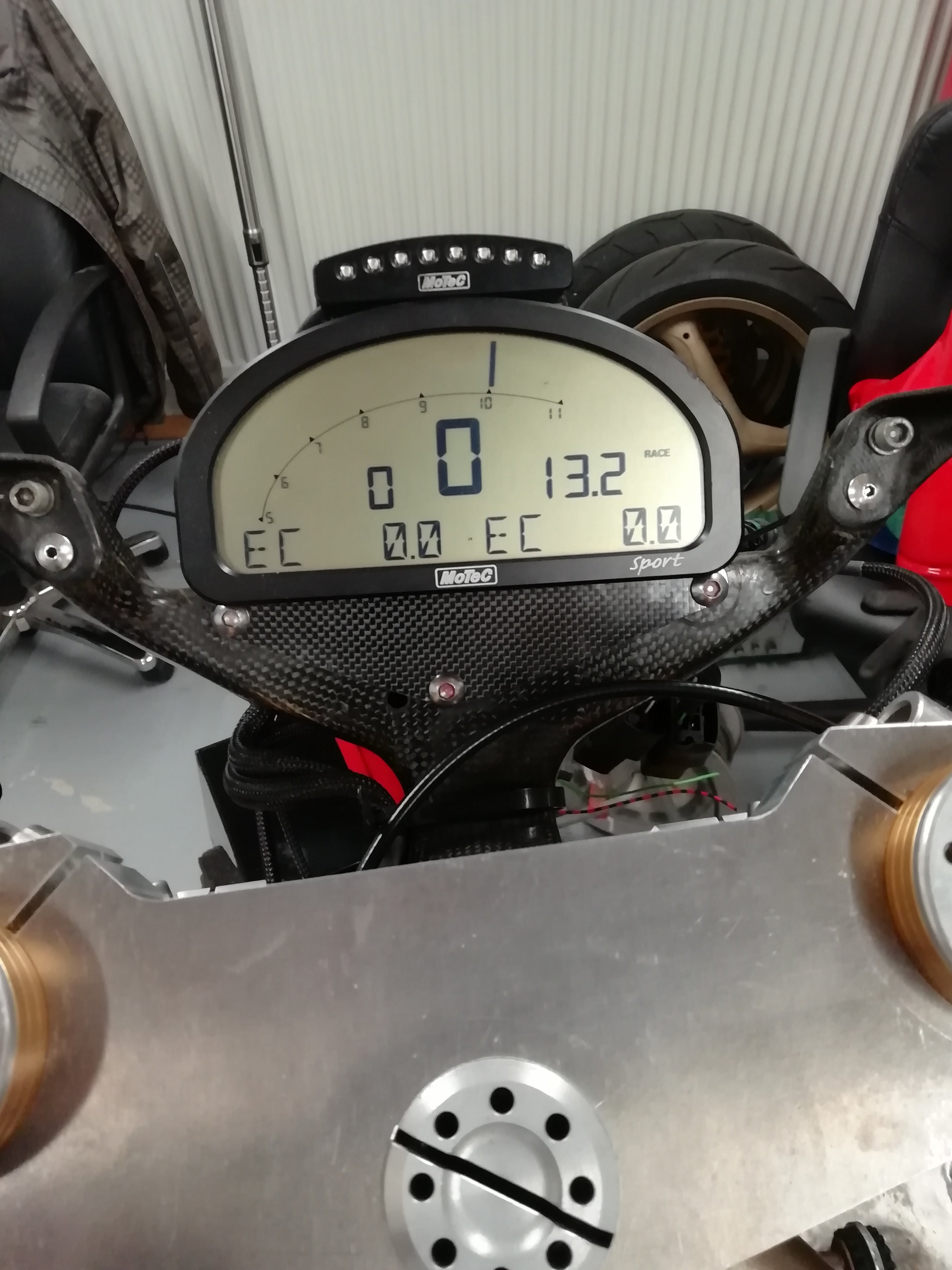

Es lebt schon mal das Instrument....

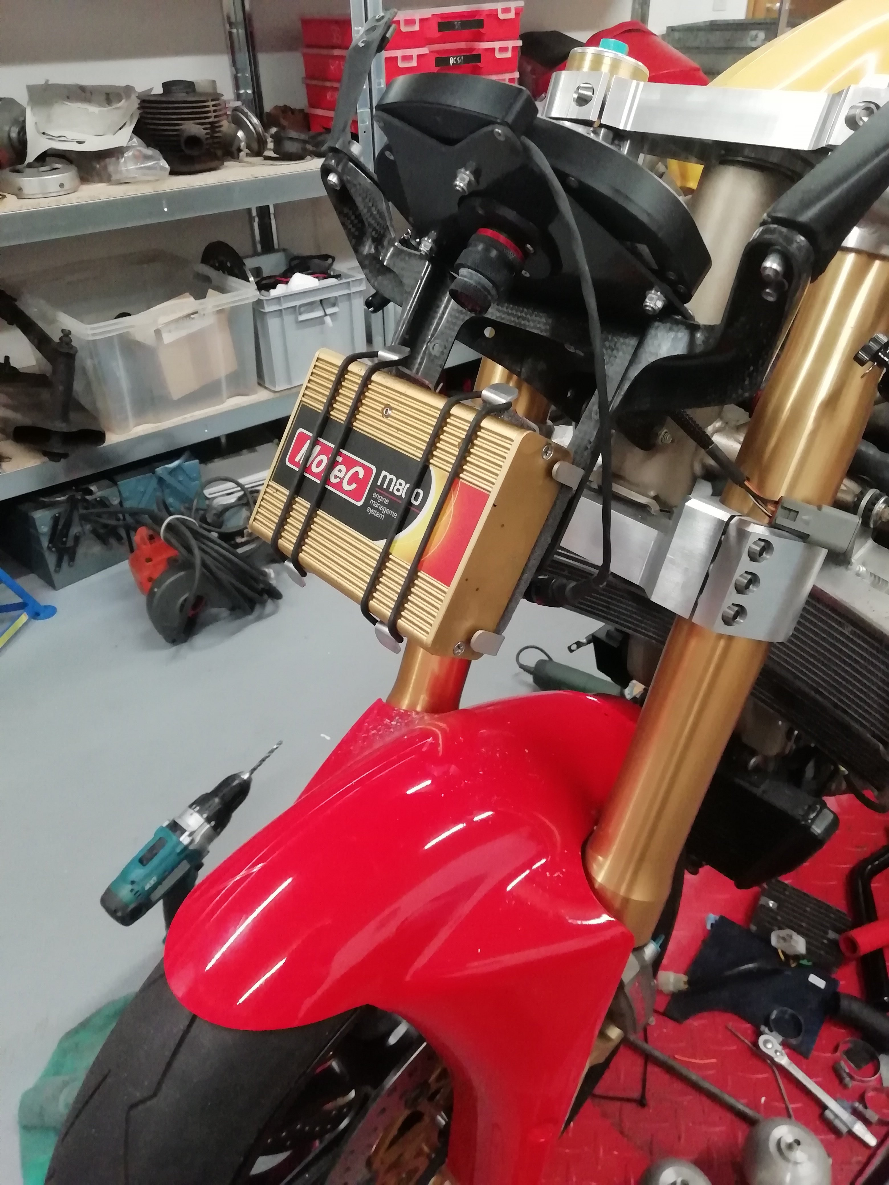

Kabel grob verlegt, passt auch schon mal alles mit den Längen.
Auch habe ich nen Gasbowdenzug konfiguriert, dazu musste der Halter für den Zug an der Spritze nach vorne gekröpft werden.

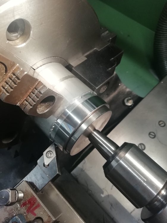

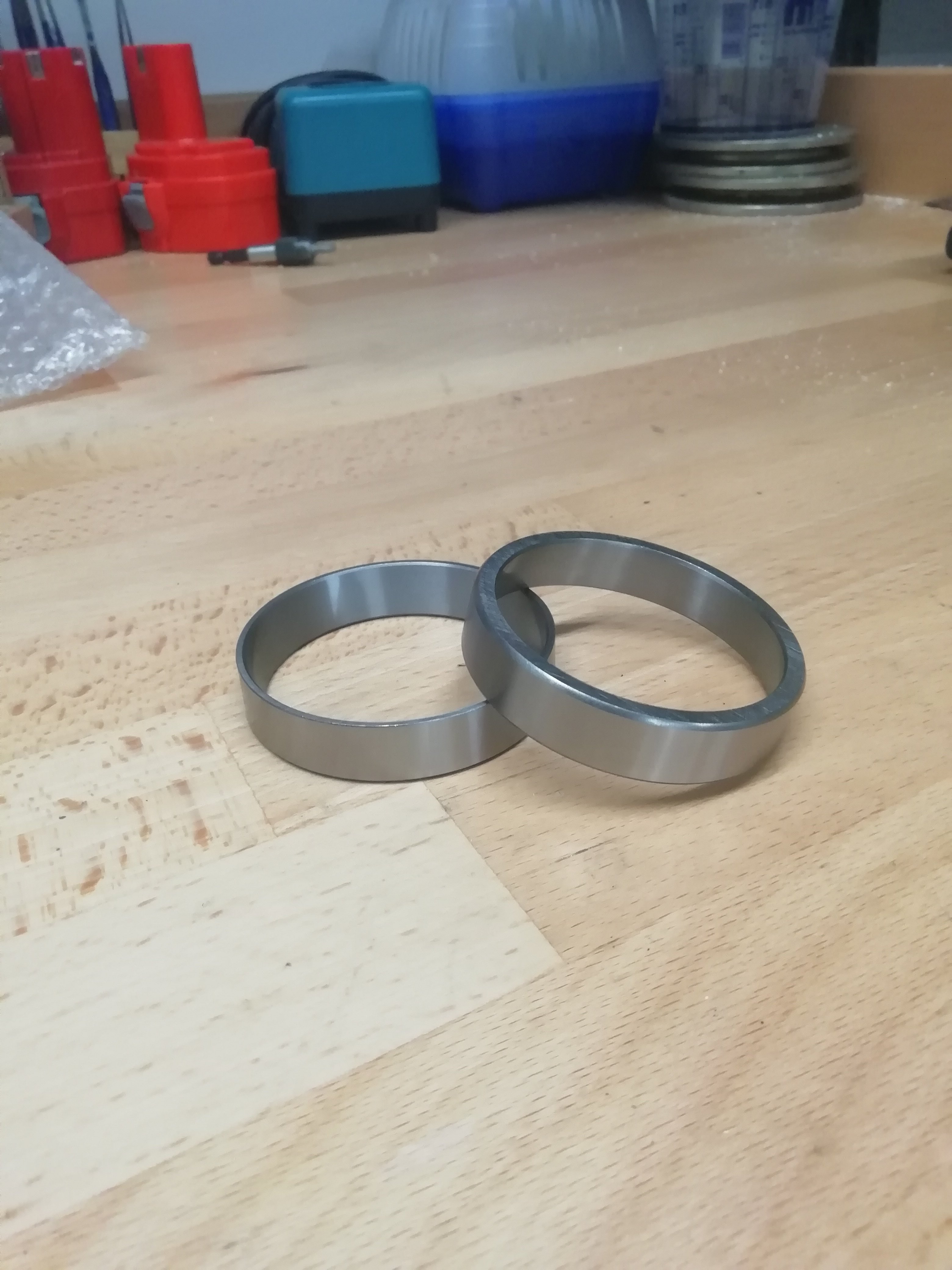

Für einen Bekannten Außenschalen eines Lenkkopflagers um je 2/10 abgedreht.
Moin Lennart.
Das hätte ich auch gerne bei dir in Auftrag gegeben. 🙄
Hallo Lennart,
klasse, das bringt mich eventuell weiter bei den Lagern für meinen FP1 Kopf!
Wenn ich es richtig verstehe, hast Du die Lagerschale zwischen zwei Rundstücken über den Reitstock mit einer
mitlaufenden Körnerspitze geklemmt, richtig?
Dann müsste das doch grundsätzlich auch mit einem zusammengebauten Lager funktionieren, oder?
Danke für´s Zeigen!
Viele Grüße,
Armin
vor 35 Minuten schrieb noVier:
Moin Lennart.
Kein Problem. 😛
