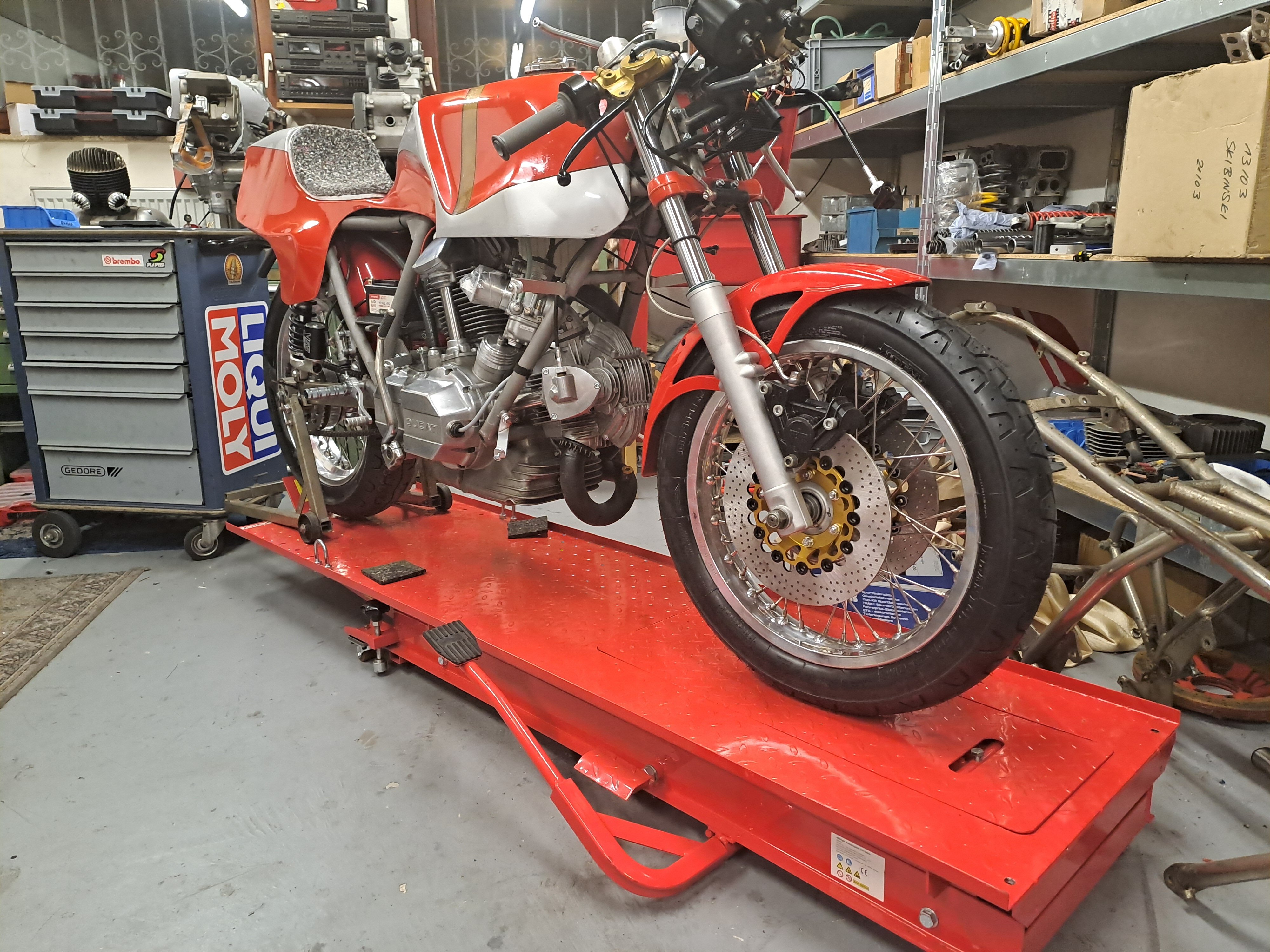

Am 22.8.2025 um 23:07 schrieb Stolle1989:
Es nähert sich der Punkt des totalen Zerlegens und lackieren usw...
Da hätte ich ja gar keine Lust zu, wenn ich das ganze Moped schon zusammenhatte!
vor 4 Minuten schrieb Snaporaz:
Geht ja nicht immer um Lust aber wenn man etwas neu aufbaut kommt dieser Punkt annähernd immer.
Und.... Wenn man nicht trödelt ist die Karre in 2 Std zerlegt.

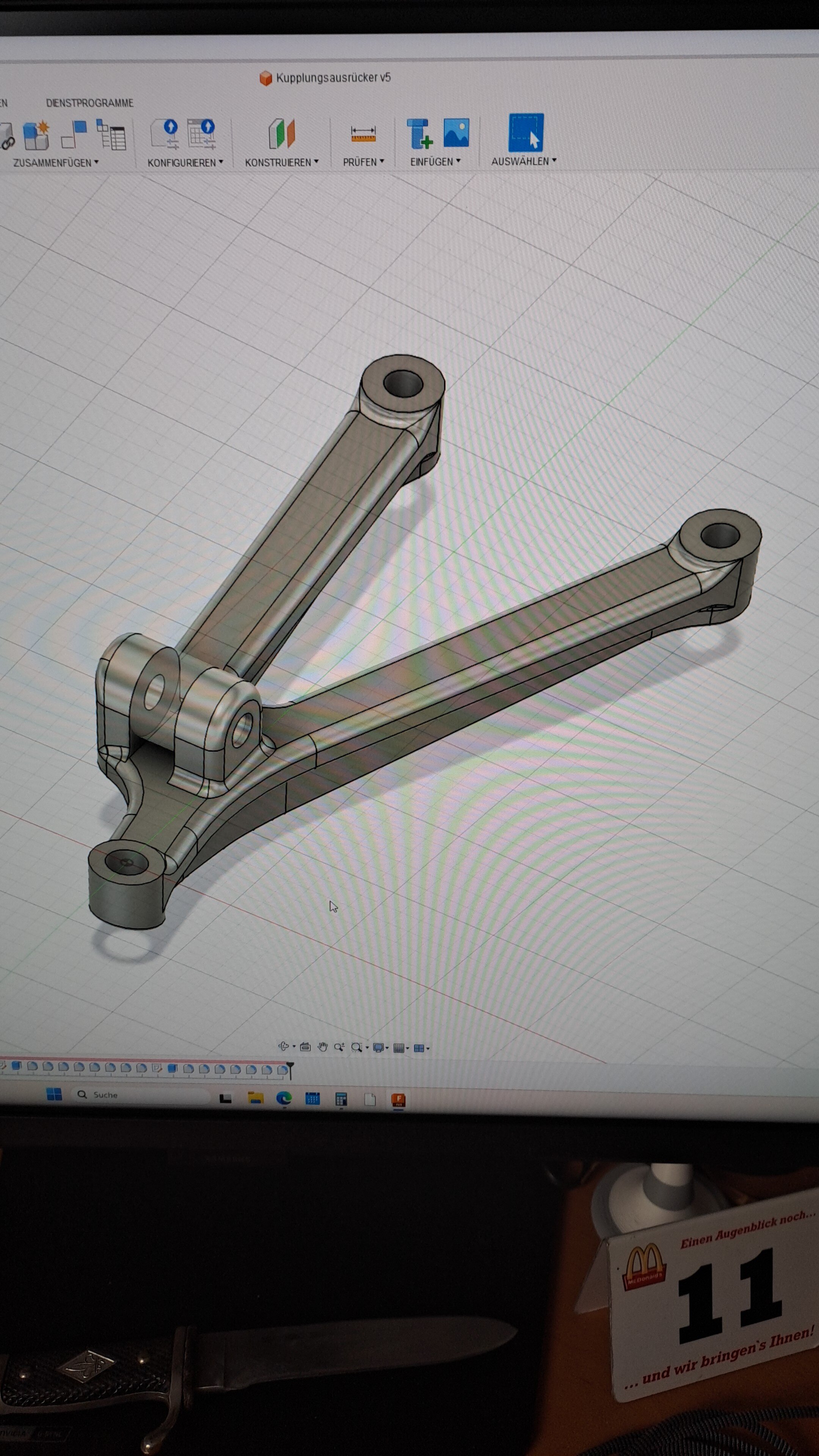

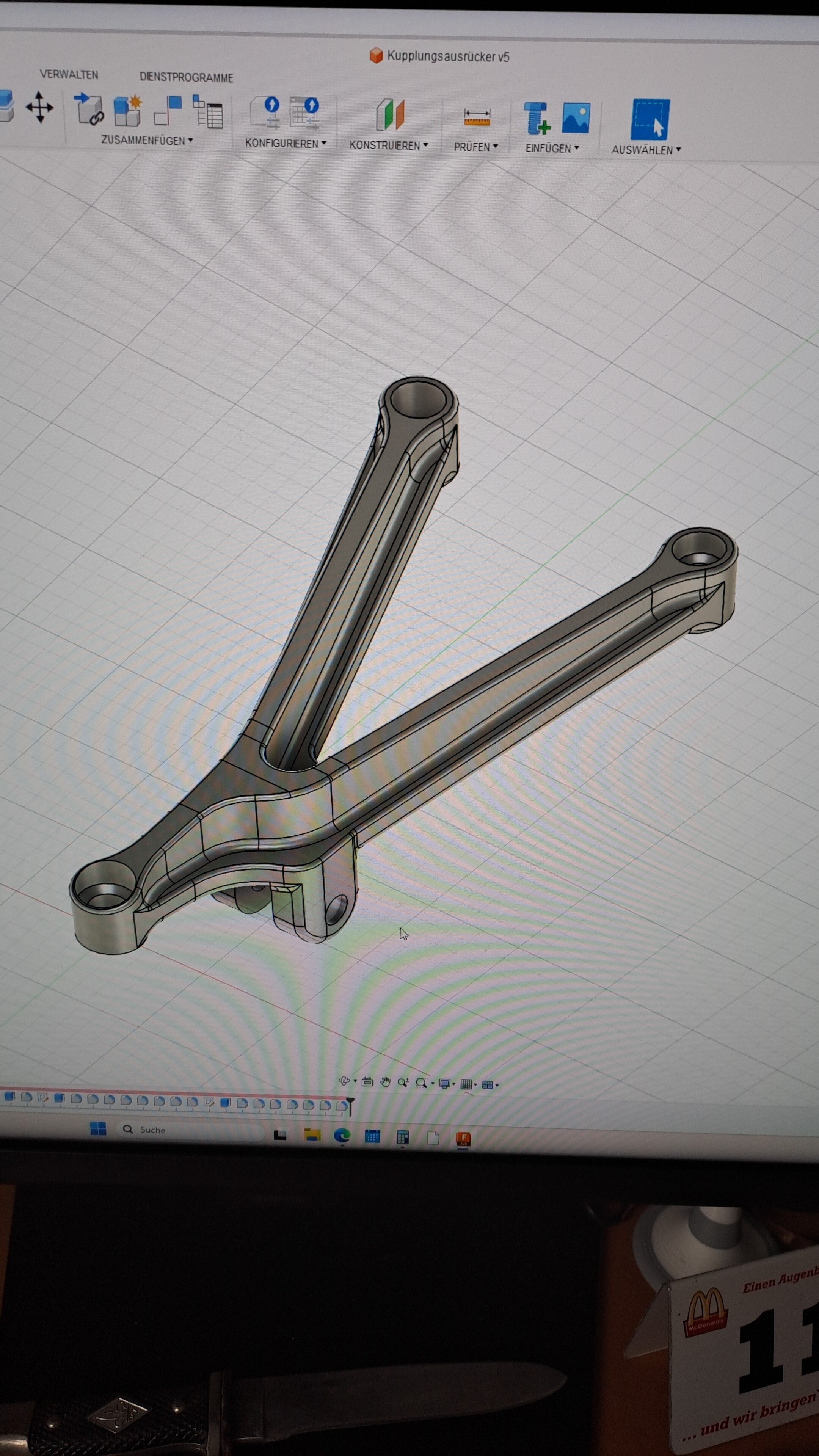

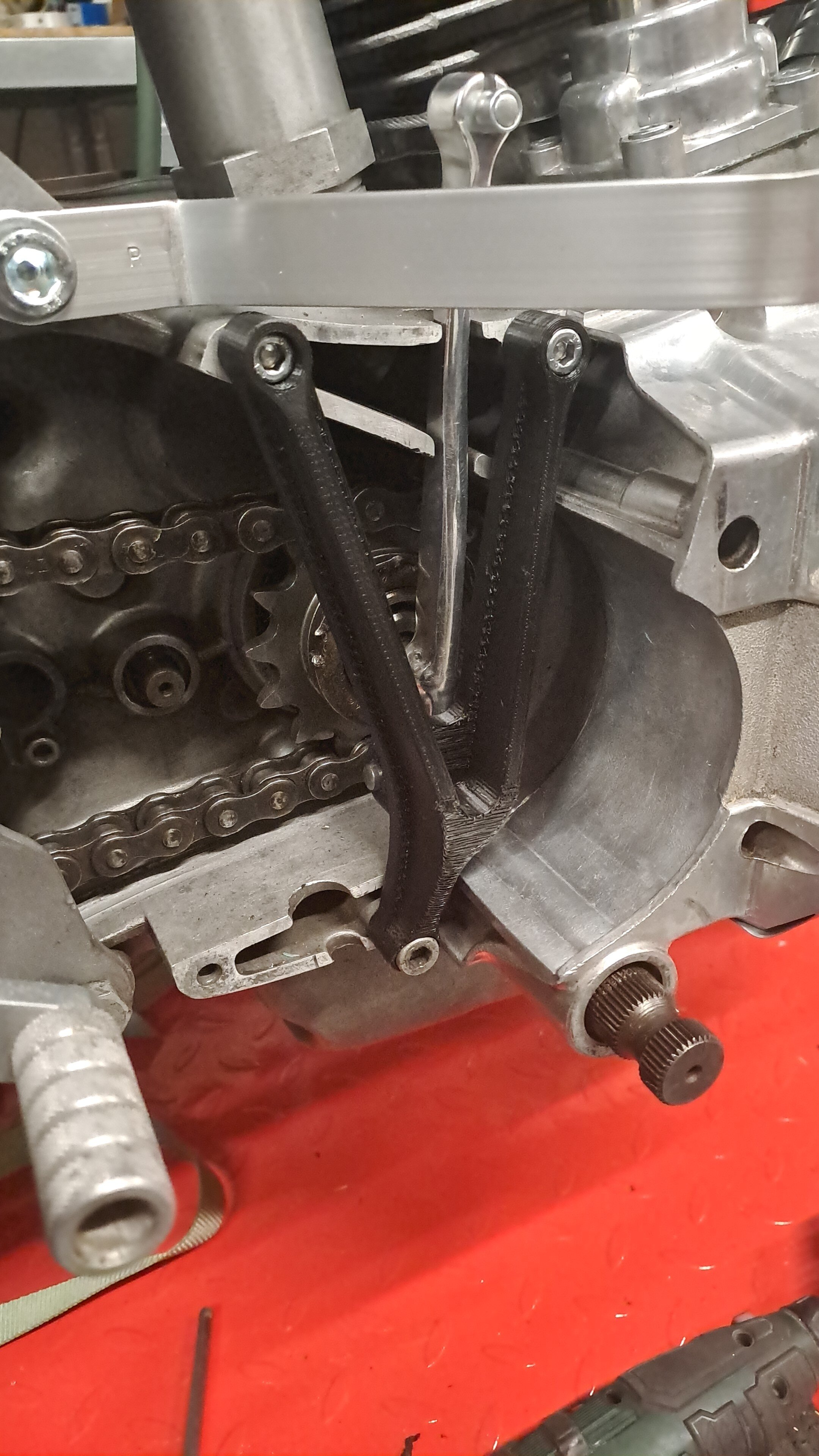

Alter! Du kannst an so einen Oldtimer doch kein Teil aus dem 3D-Drucker schrauben!
Das muß mindestens konventionell gefräst oder geschmiedet sein!
Aber ich glaube, da kommt bei Dir auch noch was, oder? 😄
Spaß beiseite: ich finde es gut gelöst.

vor 19 Stunden schrieb Duc-Schmidti:
Daher das grobe Finish - ich hatte mich schon gewundert. Sieht ohne den Deckel natürlich etwas roh aus und die ganze Kettenfettmumpe ist sichtbar. Muss man putzen.
Ist ja auch schön das alles offen ist da man ganz wunderbar sauber machen kann.
Nicht geht mir mehr auf den Keks als haufenweise Kettenschmodder unterm Ritzeldeckel.
Drum hat kaum eins meiner Motorräder solch einen Deckel und beim Putzen gehe ich kurz mit nem Ballistol Lappen durch und alles ist schick.
So muss man nicht alle 2 Wochen den unnötigen Deckel wegschrauben.
Das sowas später gefräst wird sollte klar sein.
Edited by Stolle1989

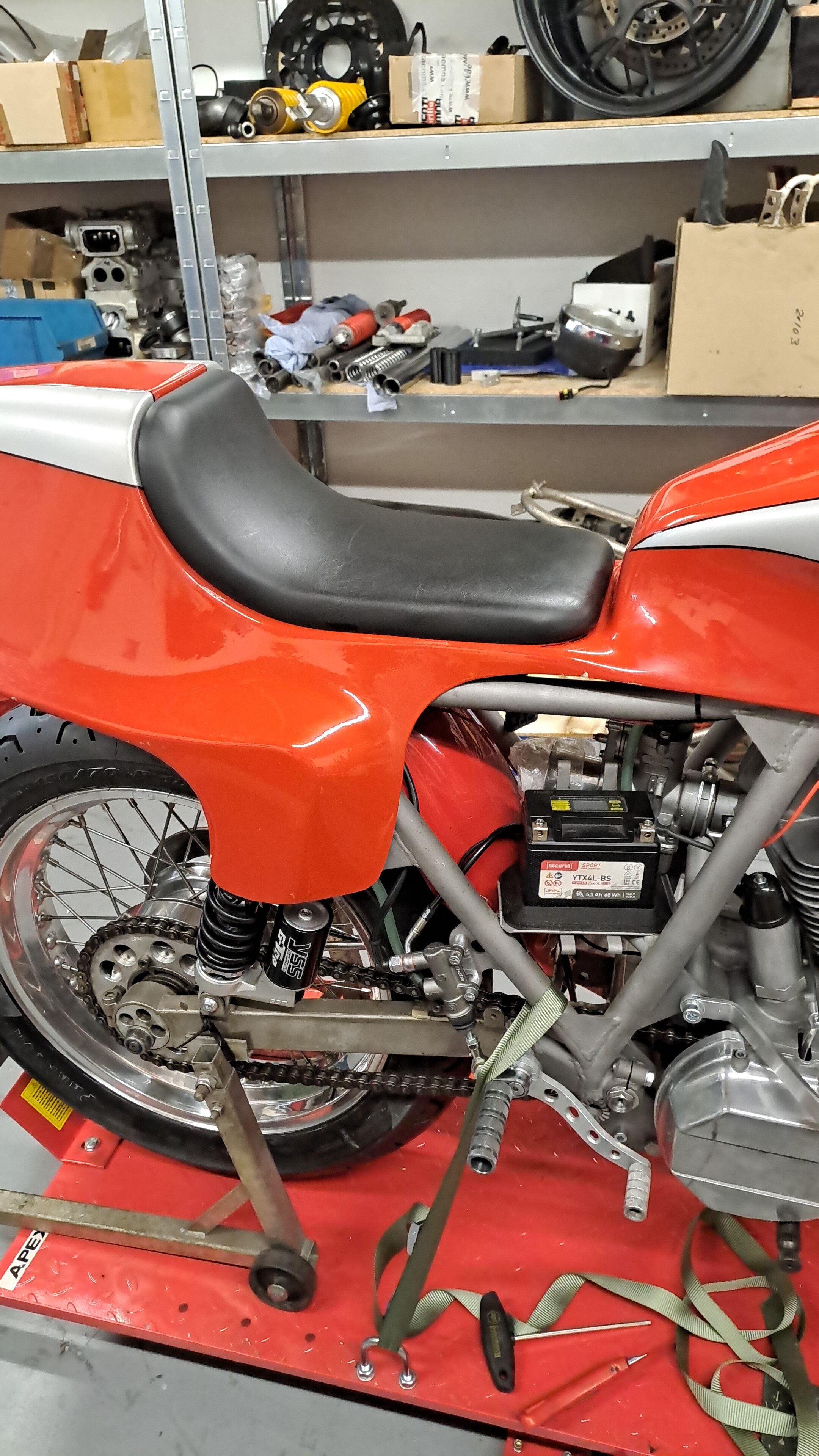

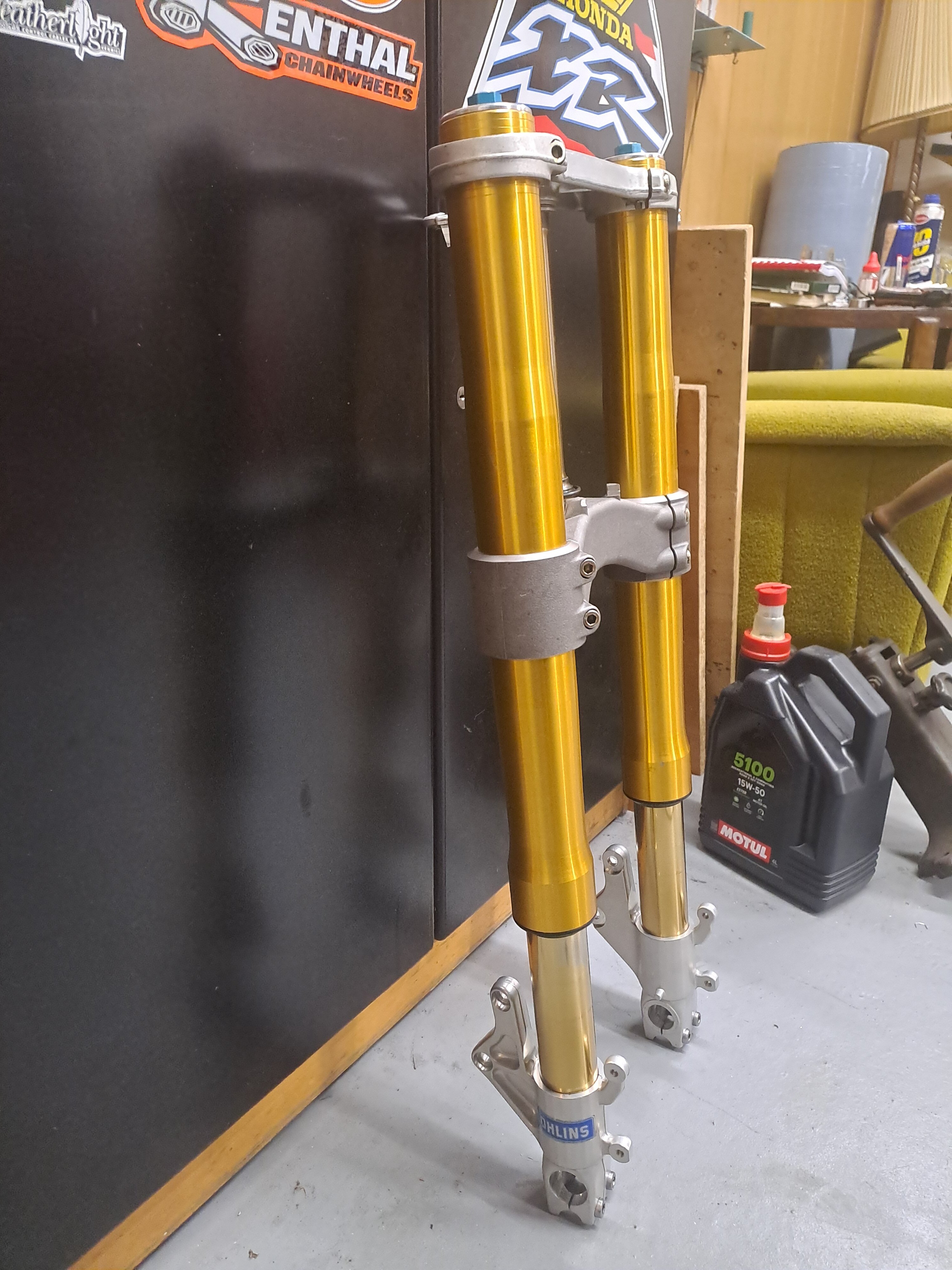

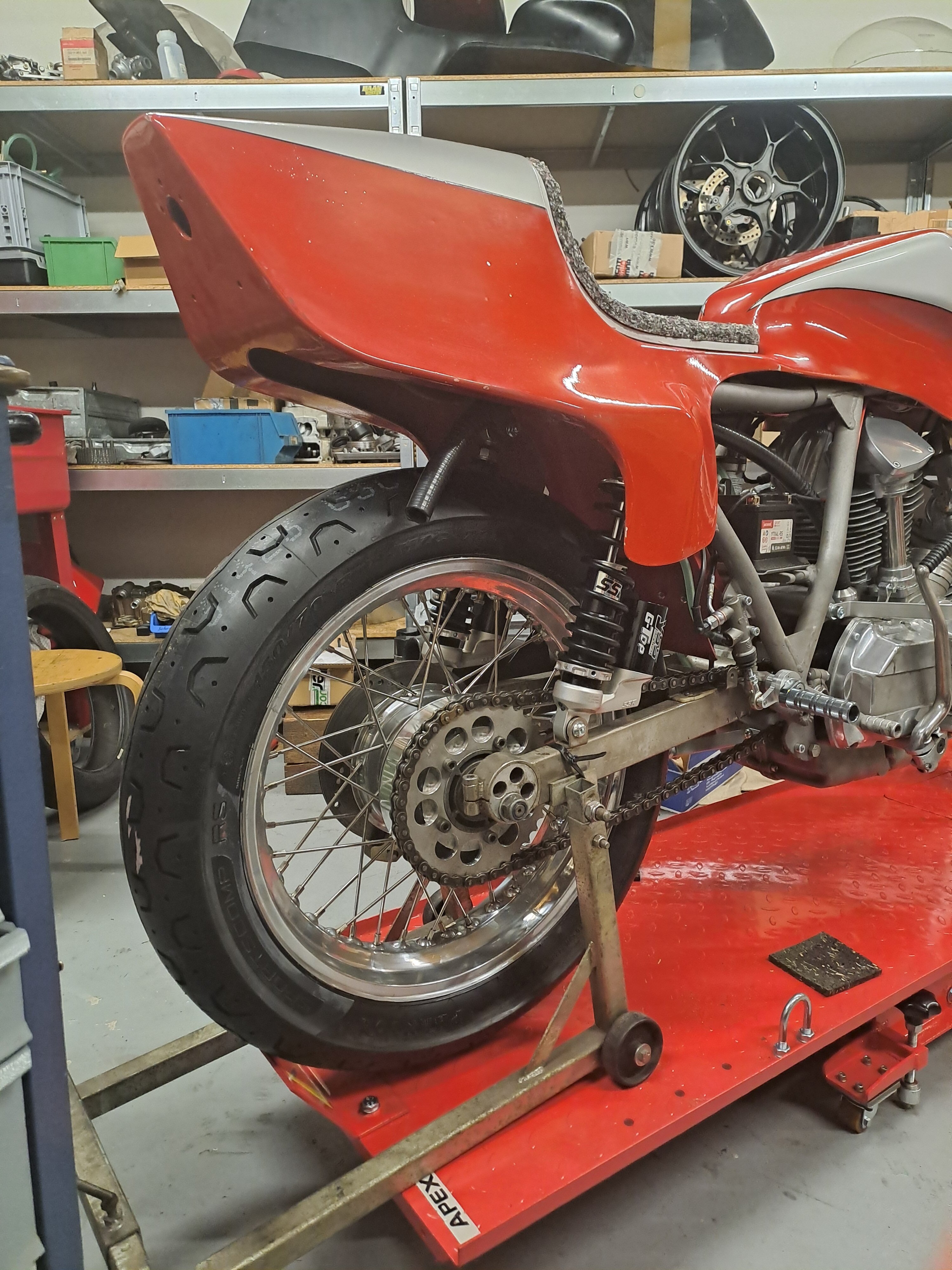

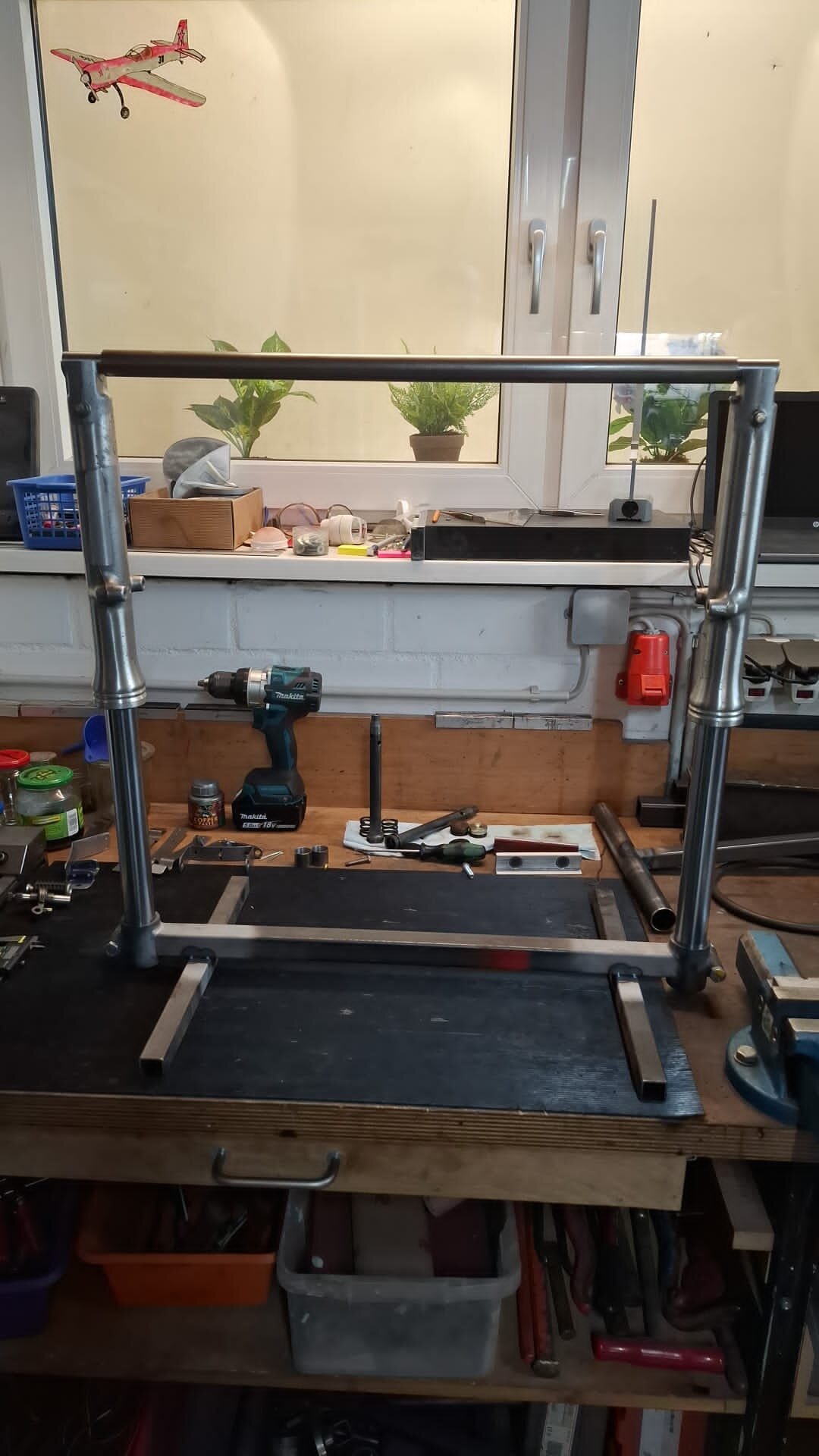

Ein Bockständer aus einer alten Gabel entsteht.
An der Schwinge aufbocken nervt mich öfter und bei der Karre kann man problemlos ans offene Rahmendreieck gehen.

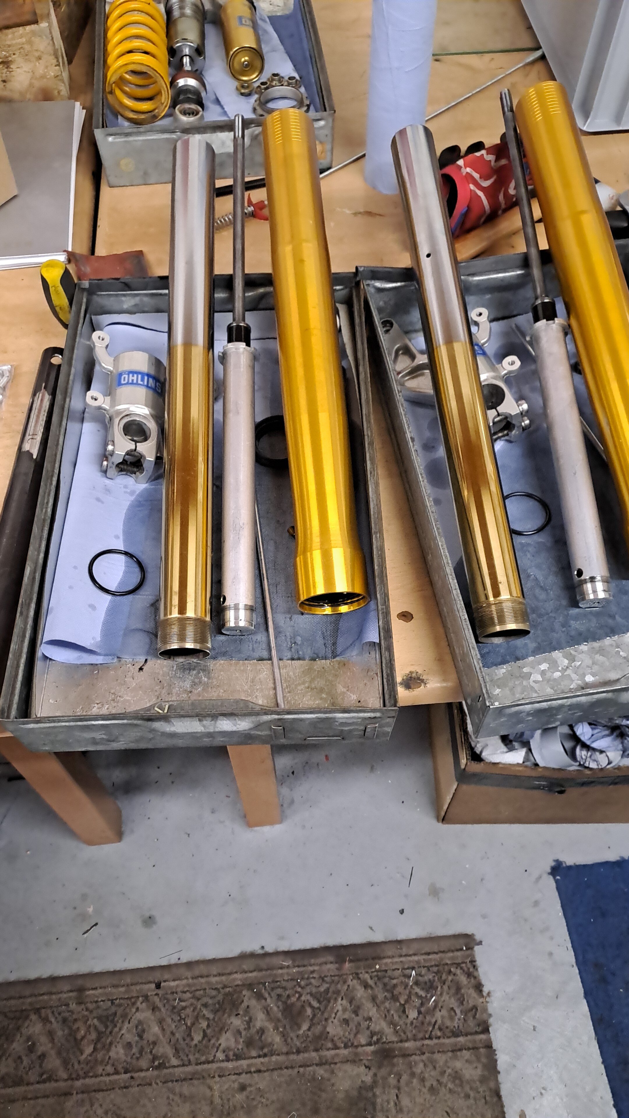

Jetzt musst Du aber auch die Dämpfungswerte angeben 😄 Auf jeden Fall stilecht 👍
Meinst Du, Du kriegst den Bock in dieser Saison fertig? Auf die Eindrücke der ersten Fahrt bin ich mega gespannt!
vor 21 Minuten schrieb bergbewohner01:
Nein, dieses Jahr wohl nicht mehr.
Im Winter ggf. Aber reeller Plan ist zum Frühjahr fertig zu sein.

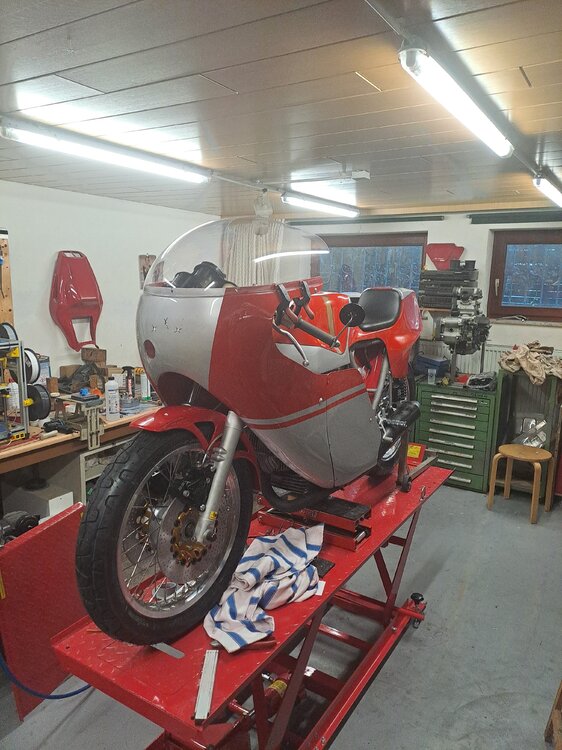

Technikseite passt bis jetzt. Motor, Elektrik, Bremsen, Fahrwerk etc ist alles fertig.
Hier und da noch nachpolieren.
Es fehlen noch ein paar Halter und an Verkleidung wie Monocoque muss noch GFK Arbeit geleistet werden.
Dann kann beides neu lackiert werden.
Am Ende muss am Rahmen die ein oder andere Lasche noch durchgeschweißt werden und die Schwinge braucht Aufmerksamkeit. Die Excenter sind hässlich und werden aufgearbeitet oder es gibt Neue. Es gibt auch keine Markierungen zum Kette spannen, die ich nachträglich noch anfräsen will.
Danach muss die Schwinge gestrahlt werden und dann können auch Rahmen samt Schwinge lackiert werden. Letzten Endes wird es sich, auch wenn es nicht mehr viel ist, aber hier und da etwas hinziehen.

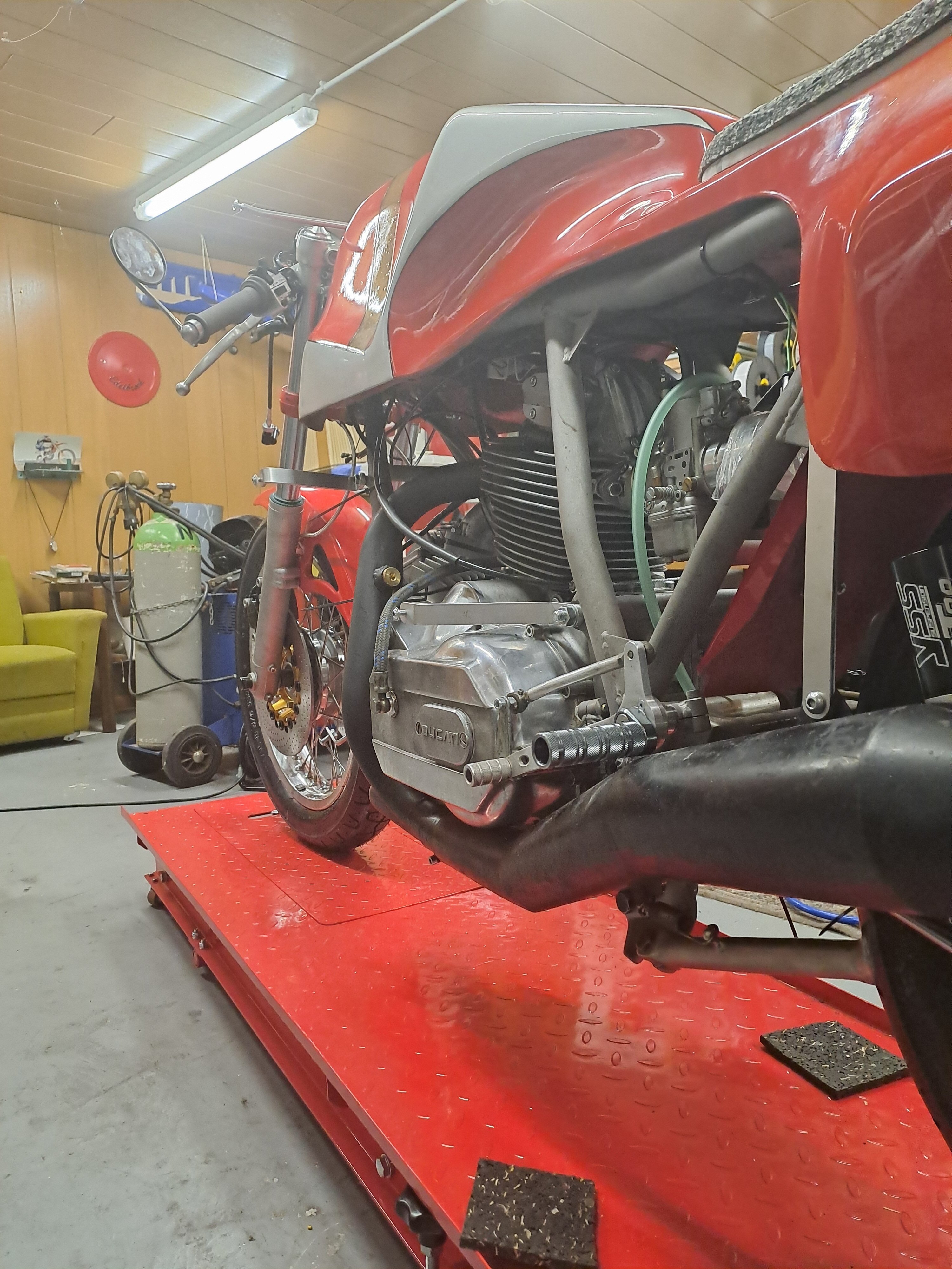

Am meisten interessiert mich der Sound, Megaphone und außer 10cm Siebrohr steckt da nichts drin, keine Wolle, keine Prallbleche kein garnix. :D

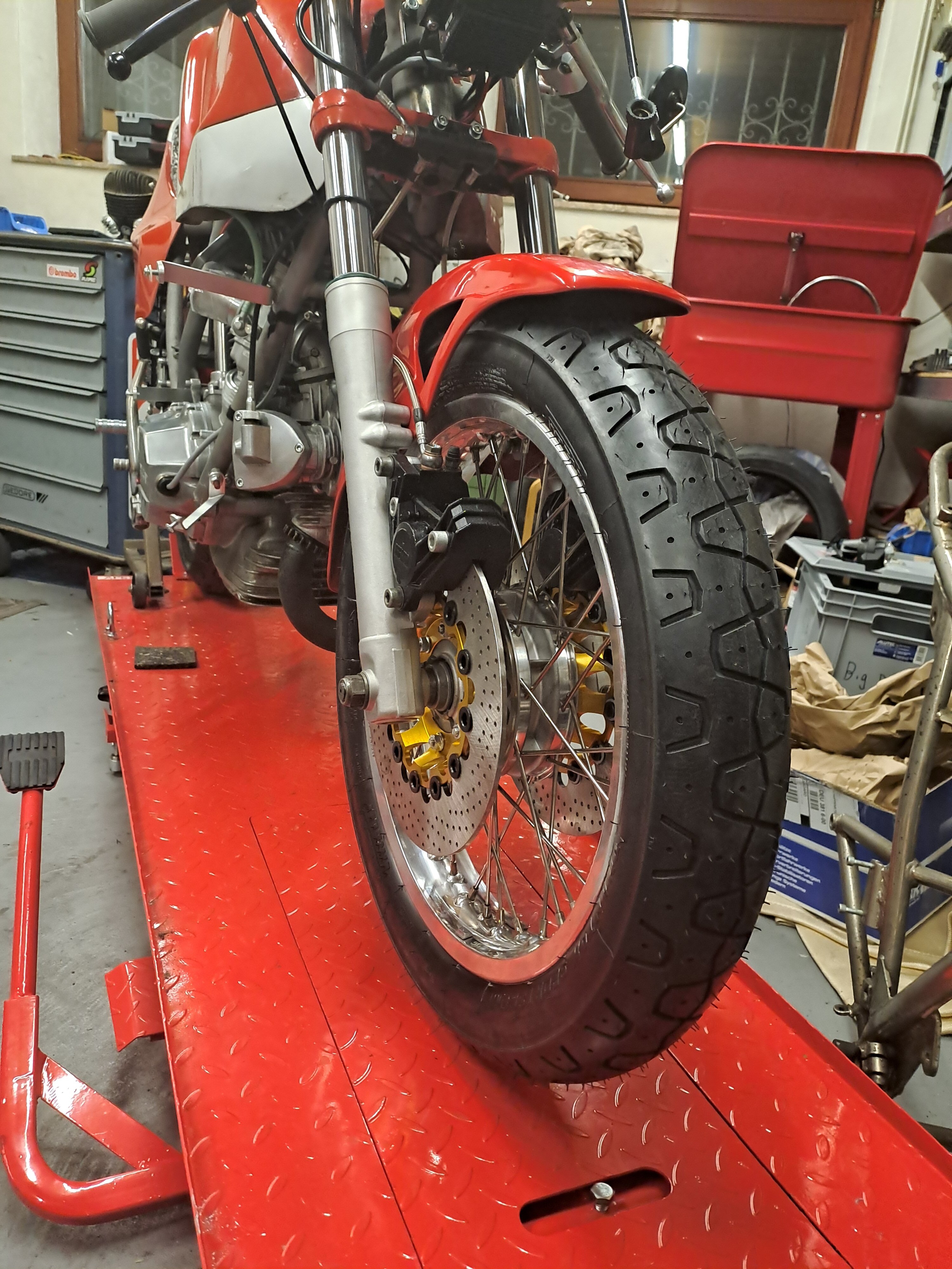

Am 5.9.2025 um 08:26 schrieb Stolle1989:

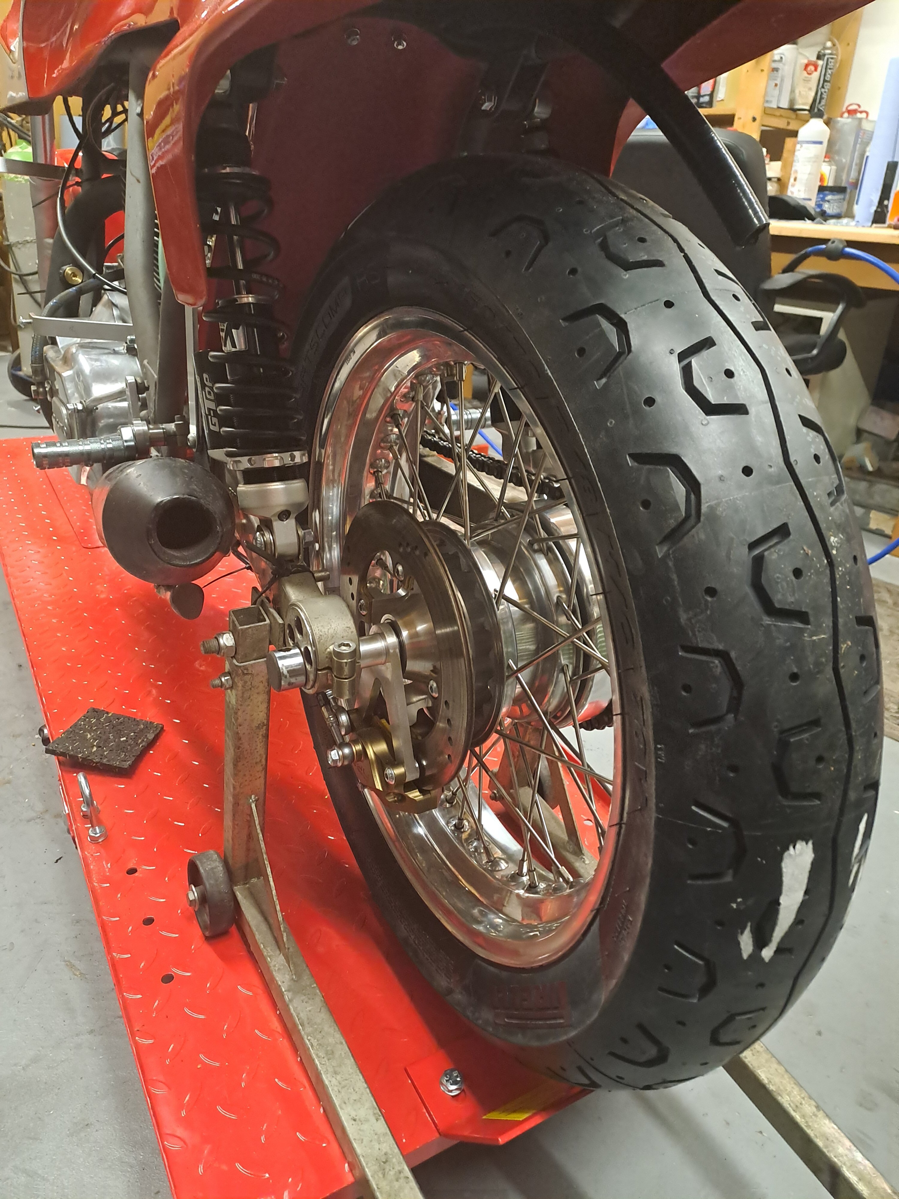

Wie soll das Ganze eigentlich funktionieren ?
Unter den Motor/Rahmen passt es ja nicht...
Rollst Du da Rückwärts rein und machst Spanngurte zwischen Querrohr und Heckrahmen ?
Da kommt noch ein einstellbarer Kniehebelmechanismus dran und ein Pedal, sodass man beide Rohre synchron ausfahren kann, verbunden über eine Torsionswelle.
Das Querrohr passt unter den Rahmen im Bereich des offenen Rahmendreiecks.
Also die Karre rückwärts (kommen noch kleine Rampen dran) über den Ständer schieben, Querrohr samt Schonauflage einsetzen und aufs Pedal treten. Karre steht dann mit dem Arsch oben und man kann bequem Rad, Schwinge, Dämpfer usw abbauen.
