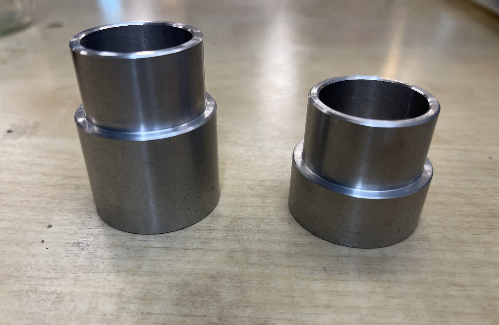

Shiny. Und: Bei den Online-Drehservice kostet das erste Teil viel, das nächste viel viel weniger. Deswegen hatten wir beide Adapter in einem Teil herstellen lassen. Und so ergab es sich:
811579593_Screenshot2023-03-04at22_27_58.thumb.png.bd05ad8cc061e8991a76e8b1ba8539a2.png

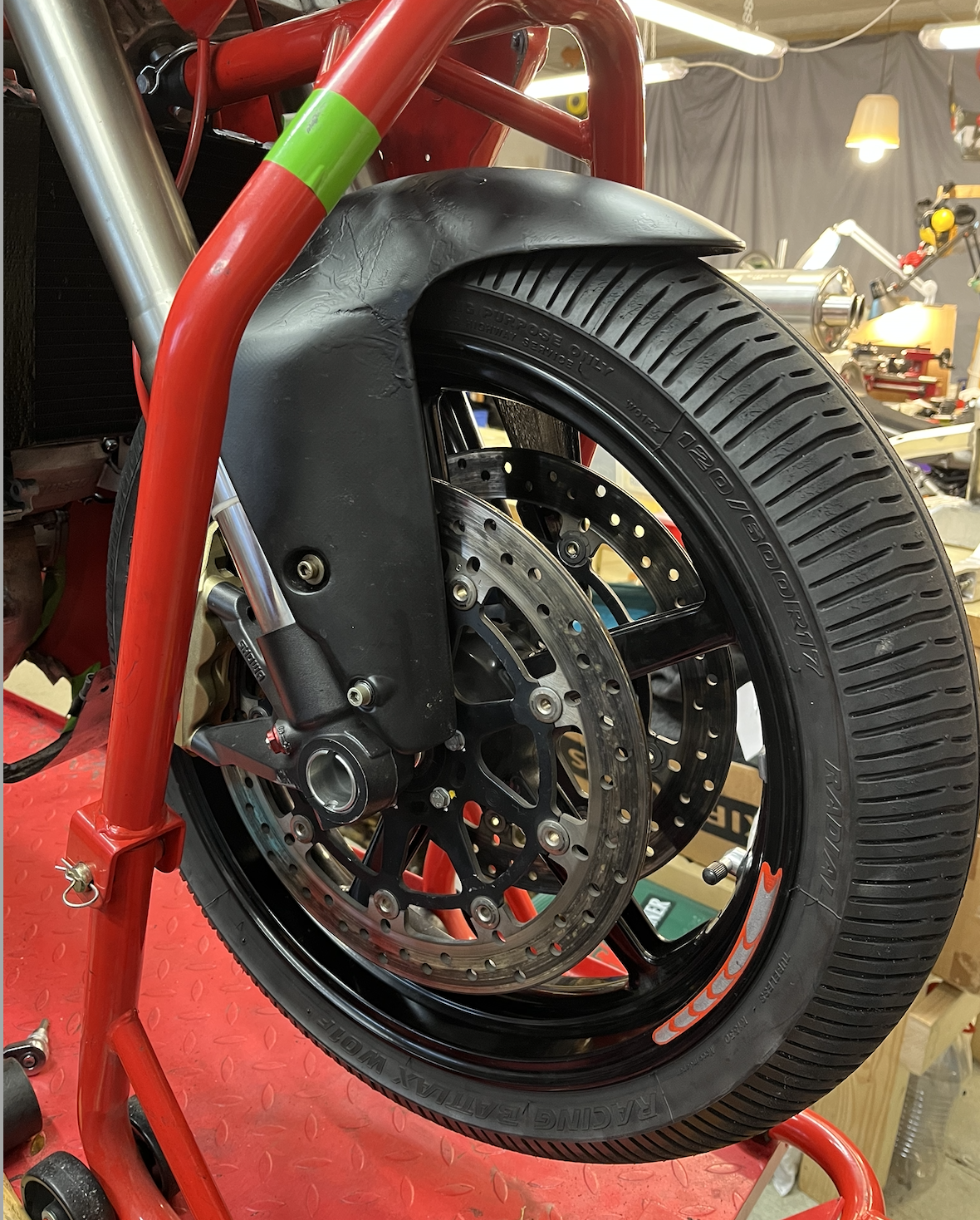

Ist Dein Kotflügel in die Jahre gekommen, oder warum hat er solche Falten? 🤔
Angeknacksten Carbon-Kotflügel für kleines Geld geschossen, mit Gfk gefixt.
Am Anfang kam diese Methode aus Geldmangel, inzwischen ist es bei mir eher Prinzip:
"Wie kann ich, statt Geld auf Probleme zu werfen, sie mit Einsatz lösen und dabei was lernen?"
Wird nie perfekt. Aber ich mach Dinge, lerne, scheitere, mach neu. Meine Kotflügel sind knittrig, meine Rundenzeiten langsam, aber es sind meine Kotflügel und meine Rundenzeiten.

Most war … Gelegenheit, das Regensetup zu testen. Wenn ich was freundliches über den ersten Vormittag sagen wollte.
Mopped dreckig, Regensetup taugt. Immerhin.

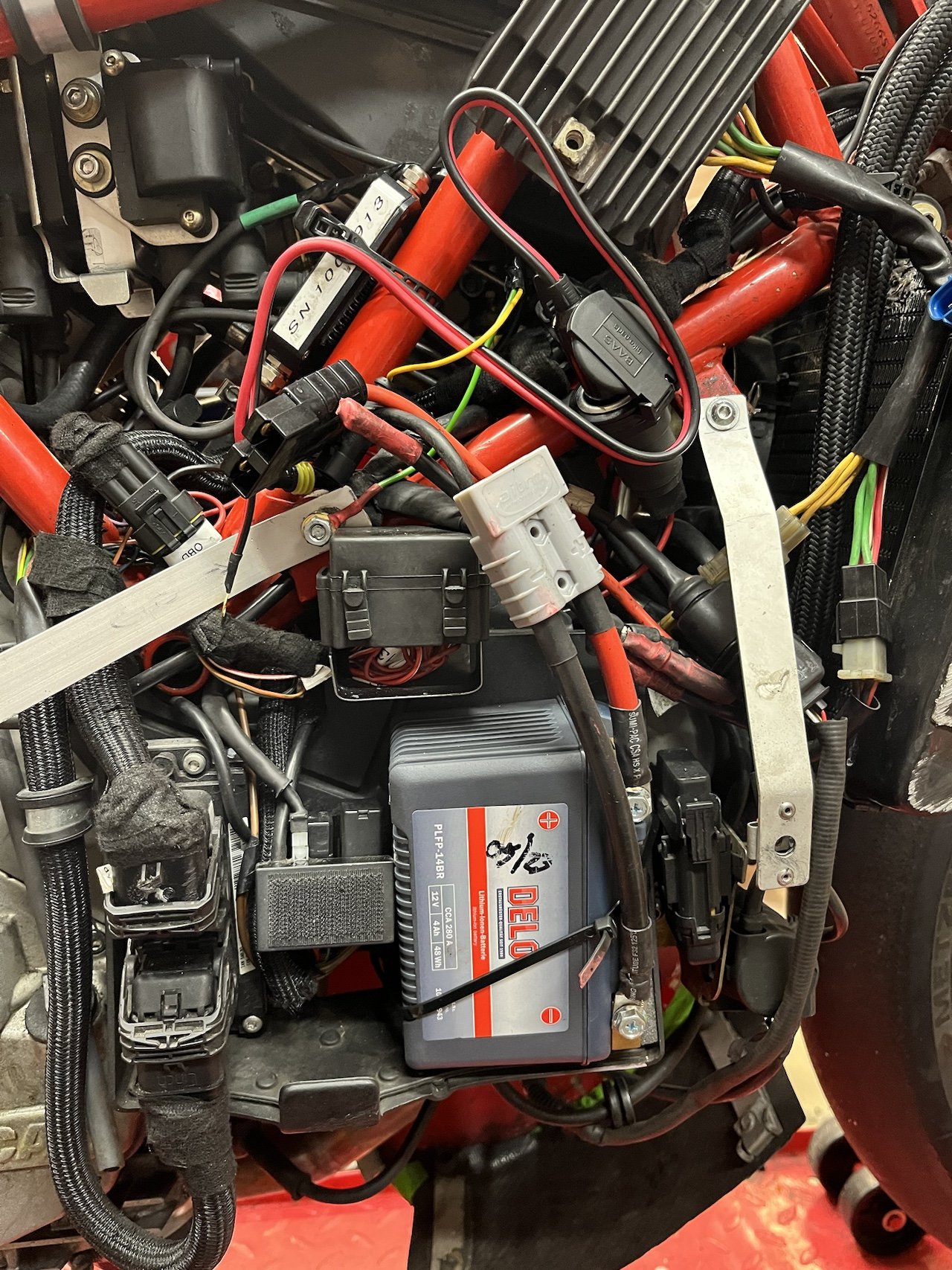

Die LiFePo von CS hat nach acht Jahren Rennstrecke dann aufgegeben und mochte den Motor nicht mehr anwerfen. Erst nach kalten Nächten, dann nur noch wenn der Motor wirklich warm war. Nach etwas Gesuche war die Delo die einzige, die auch von der Dicke (6,5 cm) in mein Setup gepasst hat. Und dazu nur gut die Hälfte kostet sowie ein eigenes Batteriemanagement mitbringt. Ich werde berichten, aber bisher zieht sie kraftvoll durch.
Die Anderson-Stecker sind von Amazon und nicht von Anderson. Dafür können sie auch nur 16 mm2 Querschnitt, nicht 25. Dabei hatte ich extra neue Kabel gekauft.

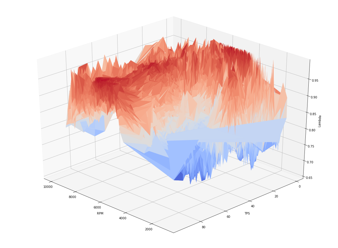

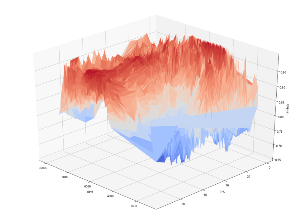

Auch neu mit einem Gastauftritt: Das Kästchen mit der Seriennummer aka Lambda-Dingens für das AIM Dash. Freundliche Leihgabe von @foobar423 und Krümel.

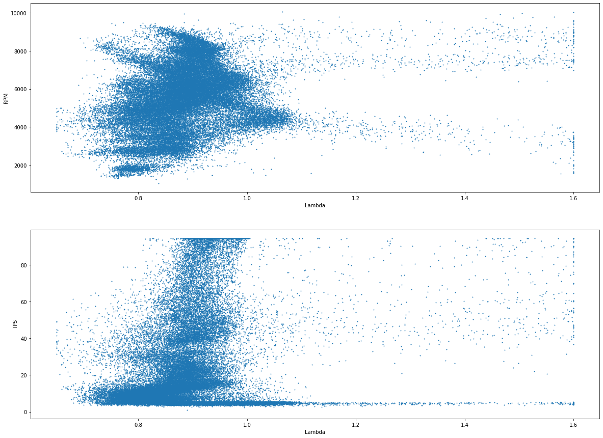

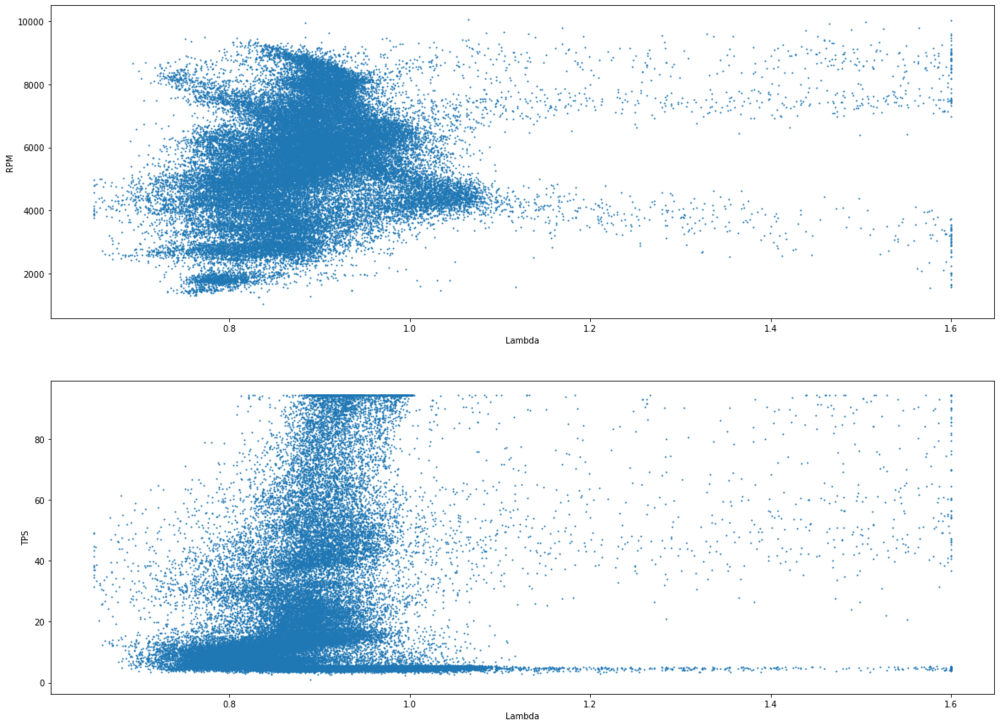

Daten sind ja auch eine lustige Gelegenheit zum Lernen. Quickshifter zB macht sehrsehr hohe Lambda-Peaks und ich Anfänger hab auch noch keine Methode gefunden, hier wirklich aufzuräumen. Erste Darstellungen sehen mit Python so aus (und nein, Excel steigt da schon aus) – das sind die ~50.000 Datenpunkte vom 2. Tag / 5 Turns.
Mit dem DP-Mapping bin ich größtenteils bei ~0,88, also AFR von 12,8 bis 13. Und ich zieh zu langsam das Gas auf, da liegt definitiv Zeit.
Wahrscheinlich wäre es jetzt sinnvoll, nur die Beschleunigungs-Phasen zu nehmen und den Schiebebetrieb / Rumgeroller (auch davon hab ich noch zu viel, wird aber besser) rauszurechnen, oder?

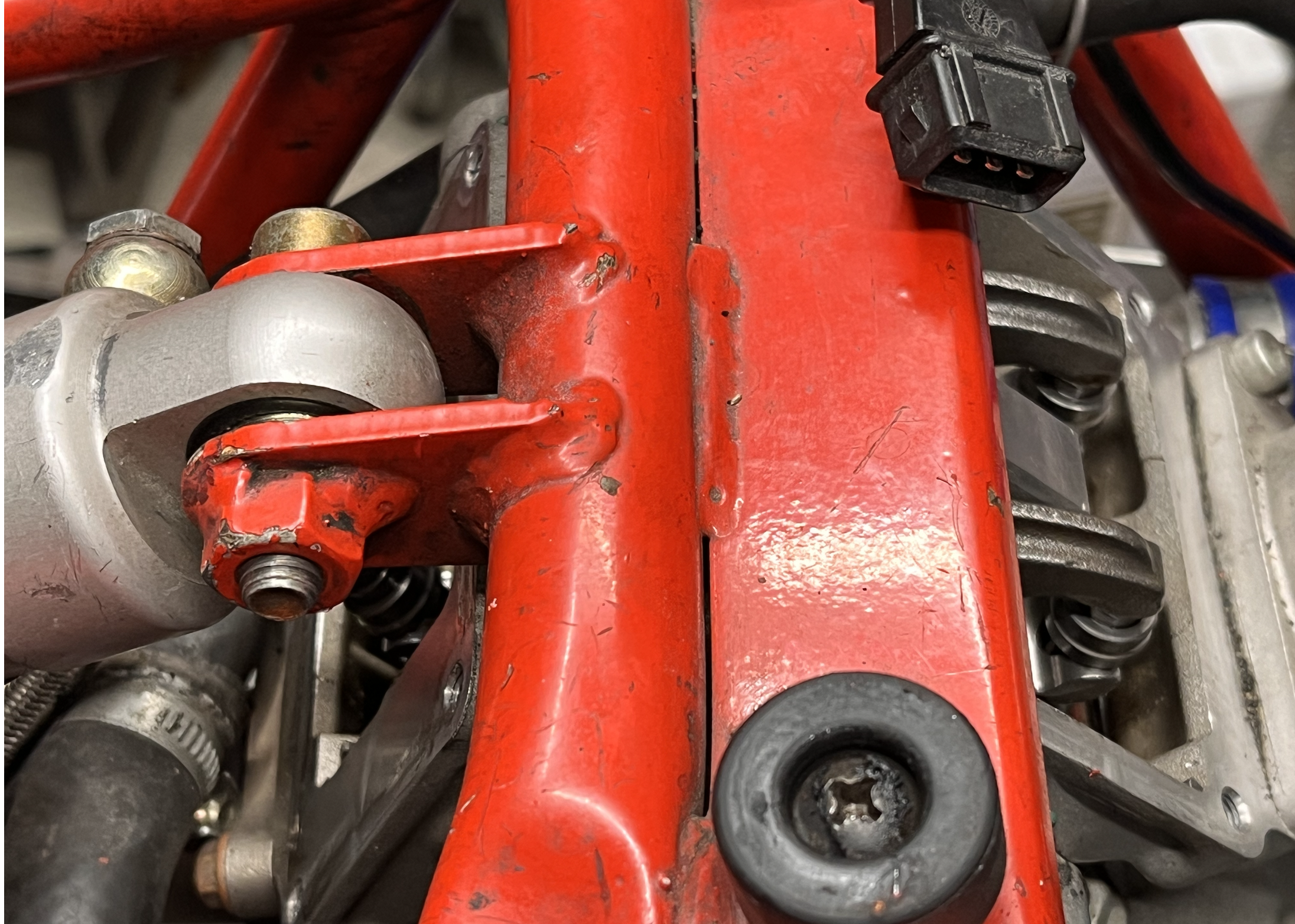

Seitdem ich den Motor in den Rahmen geschraubt hab, dachte ich mir "Ventile einstellen = Motor ausbauen".
Heute mal ausprobiert und direkt unrecht behalten. Verdammt!
Ok, die oberen Schrauben vom Deckel des Einlasses haben am Rahmenlack gekratzt. Aber raus ist raus.

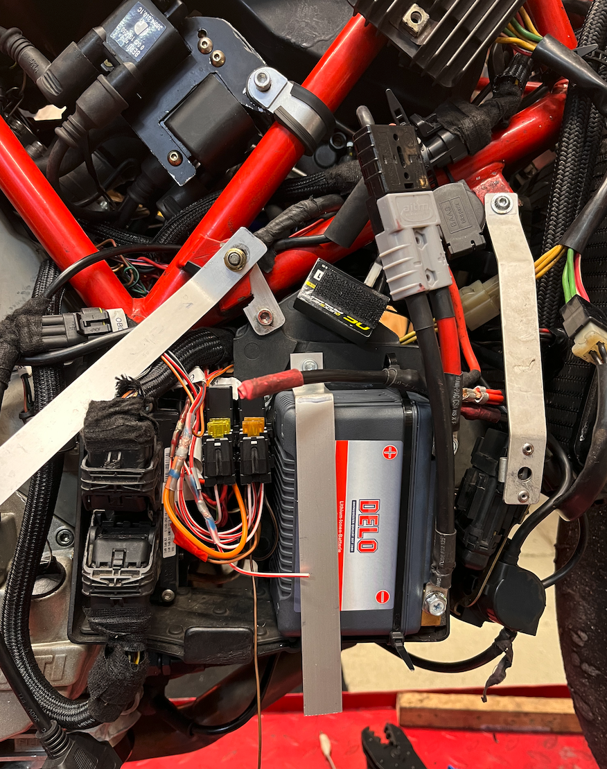

Immerhin konnte ich mich davon abhalten, den ganzen Kabelbaum neu zu machen und hab lediglich Relaissss und Sicherungen neu gemacht: weniger Sicherungen, dafür OBD-II- / AIM-Anschluss auf geschaltetes Plus.

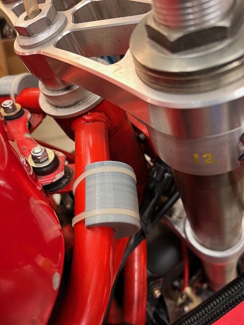

Lenkanschlagrahmenschutzgummidingens: Die Rahmenrohre am Lenkkopf haben einen anderen Durchmesser als SBK oder Monster, deswegen passen die von B&G nicht.

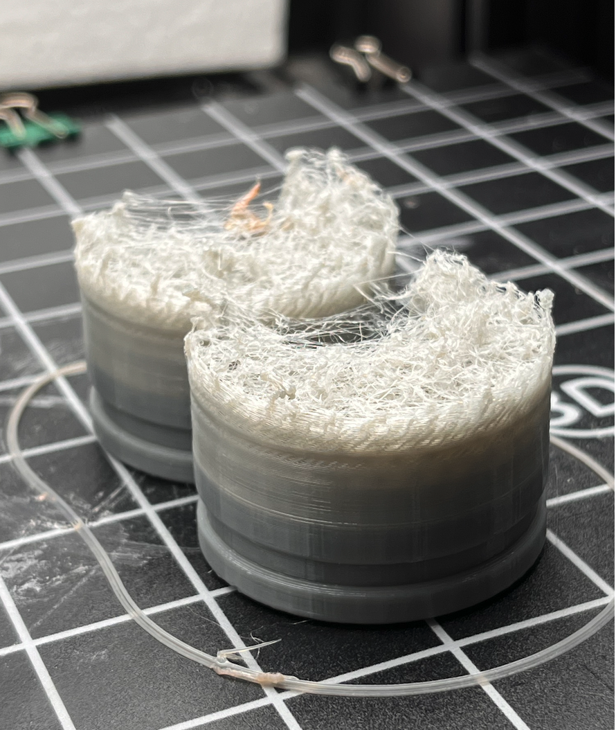

Also fix* welche aus TPU selbst gedruckt. Extra dicke Wände und 40 % Infill sollten reichen. Ich plane, es nicht zu testen.
* Inklusive Lernen der Konzepte "Heat Creep" und "Cold Pull".
Na selbst wenn es dir die Teile zerdrückt, Hauptsache, der Rahmen und die Gabelrohre bleiben heile und du kannst dir dann einfach neue ausdrucken.
So eine schicke Nut für die Kabelbinder wäre doch eine Idee für Version 2 (oder drölf).0, oder?
Gab es bei den Teilen so argen Verzug im Druckprozess? Zeig gerne mal deine Missglückten Versuche - hoch interessant, die Sache!

Nut ist da, nur sehr knapp. Nächstes Mal messen.

Temperatur des Druckkopfes war am oberen Ende, Hitzestau, das Material schmolz schon vorher, immer weniger kam durch die Düse. Merkte man auch daran, dass die Bauteile nach oben hin elastischer wurden.
Lösung war, mit 220° anzufangen, dann aber auf 200° runter zu gehen. Das gab aber durch die Abkühlung Warping, das ich mit einem Brim in den Griff bekam. Und die Tür der Druckkabine offen lassen; für ABS muss die zu sein und ich bekomme bis zu 50° da drin.
Easy. :)
