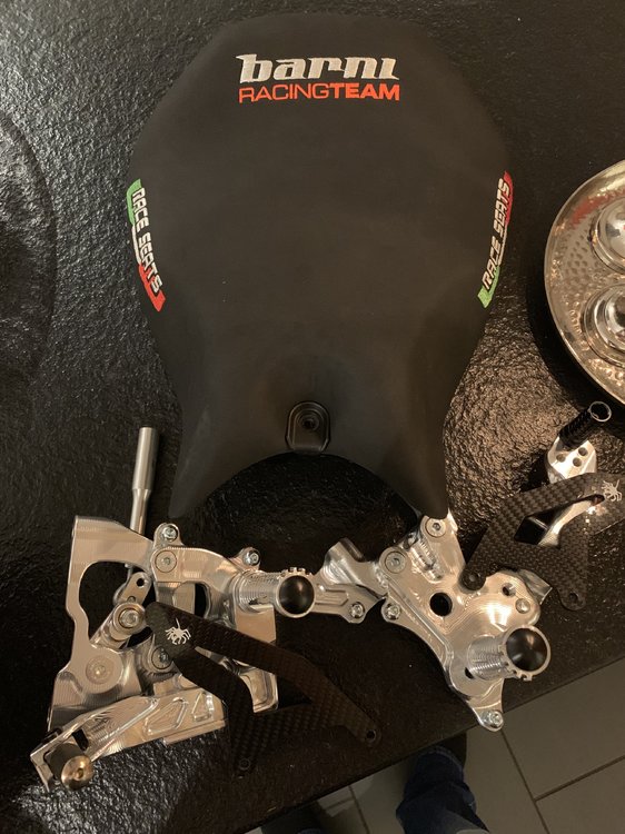

Gerne und auf Wunsch, gebe ich hier ein Paar Infos zu meinem neuen 959 Pani-Pro Thunder Projekt😊
Die Dame ist aktuell in Abstimmung, wir verwenden Original Titan-Endtopf von Akra. Finde den ganz okay, zudem dĂŒrfen wir ja leistungsmĂ€ssig nicht brutal zulegen.
1. TEILE sind heute eingetroffen, Barni-Sitz etwas höher und Spider Fussrastenanlage SBK-Modell, find ich ganz geilđŸ€“
Weiteres folgt.7EE69A6D-AB41-4B48-8731-18EB4E04A30B.thumb.jpeg.a13f80292085ce8da8466e55429885f0.jpeg
Sollen diese FrÀsspuren eigentlich ein QualitÀtsmerkmal sein oder sind die nur noch nicht ganz fertig geworden?
Kann den Hype um FrÀsteile nicht ganz nach vollziehen.
Ist es denn ĂŒberhaupt gefrĂ€st? Oder ist es ein 3D Druckverfahren, das hier angewendet wird und diese Spuren bei der Fertigung erzeugt?

FĂŒr mich ist in erster Linie wichtig, dass das Teil stabil ist und ich alle Einzelteile dazu erhalte.
Betreffend Fertigung bin ich ehrlich gesagt ĂŒberfragt, optsch gefĂ€llt sie mir aber sehr.
Das Teil ist CNC gefrÀst. Mit Sicherheit ist die OberflÀche so gewollt, das ginge auch anders.

Sind aber schon sehr aufwÀndig gemacht die Teile!
Das bringt auch immer dieses "individuell einstellbar" mit sich
obwohl das eigentlich jeder nur ein einziges mal benötigt....
Die Rastenanlage sieht mal richtig klasse aus. Wie ist es mit der Montage und Einstellerei, aufwendig oder einfach?
Uli
Je mehr schrÀubchen und stellmöglichkeiten um so eher besteht die Gefahr das mal was kaputt geht oder sich lockert.
Bei einem Sturz treibt die zwar wunderschöne Villigranarbeit
nur die Kosten unnötig nach oben
Ich bin da mehr praxisorientiert
Uli
Danke Uli
Relativ einfach, vor Allem auch fĂŒr die Umkehrschaltung.
In der Höhe hast du nur 2 Stufen, also auch simpel.
GefÀhrdete Teile wie Schalthebel-Pin sind so befestigt, dass sie durch schleifen oder Fibrationen nicht abfallen können.
LĂ€nge der Hebel ebenso simpel einzustellen.

ich hatte bei einem Kollegen mit einer DP Anlage an seiner Pani1199 ganz andere Erfahrungen gemacht, aber so ist das ist dann doch eine tolle Sache.
Und daß durch Vibrationen nichts abfallen kann, finde ich sehr fortschrittlich đŸ€« (Achtung: Insider).
