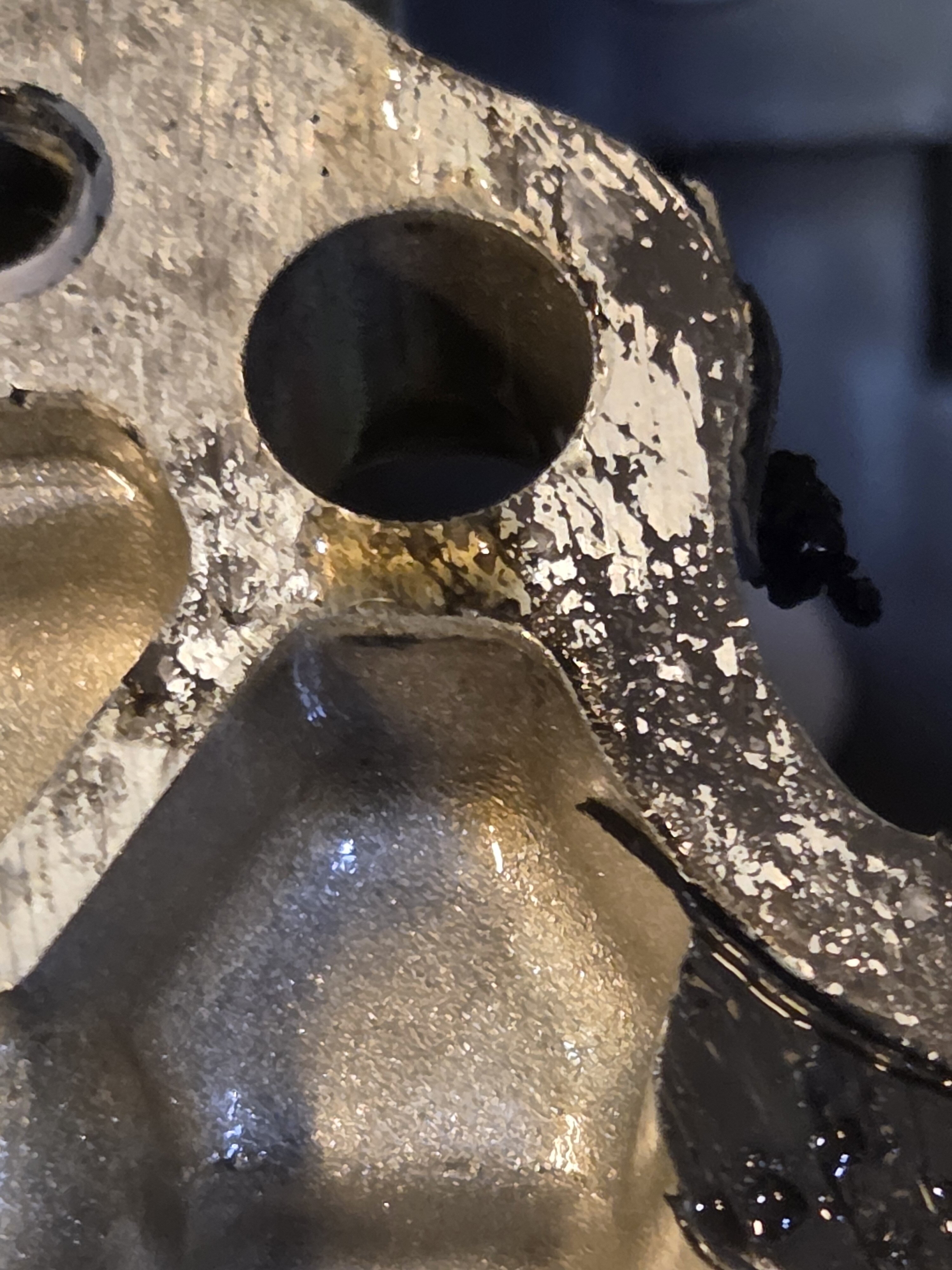

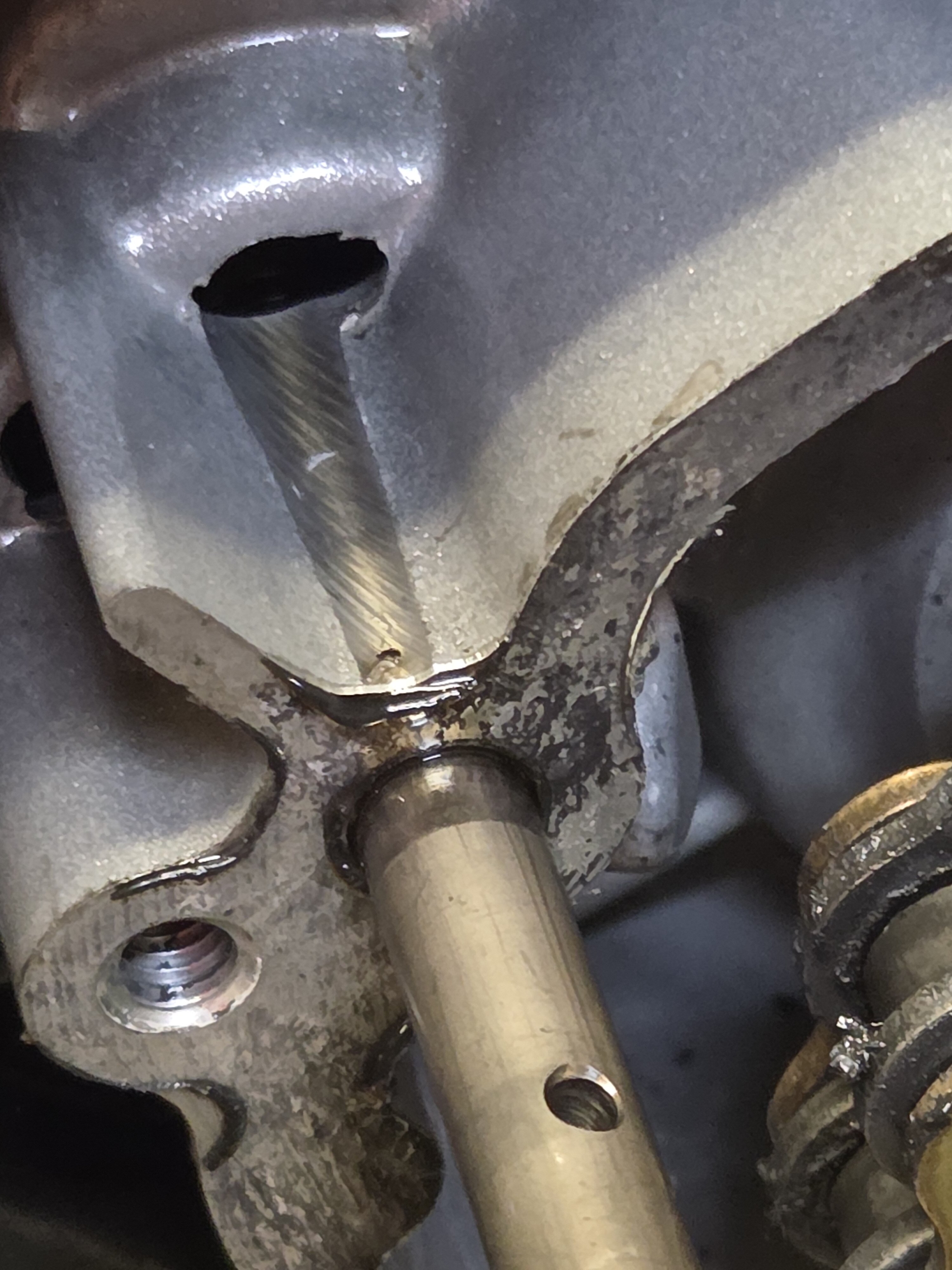

Jetzt bin ich soweit. Wie in dem Thread auf dem Ducati.ms forum besprochen, habe ich daran gesetzt, die Bohrung für die Druckstange ordentlich abzudichten, als es mir die wahrscheinlichste Quelle des Öls zu sein.  Zufälligerweise hat mein Kumpel "altmodischen" Dichtungen schon liegend gehabt, er hat mir netterweise eine davon geschenkt. Ich habe sie installiert, motorenseitig mit Loctite 5923 abgedichtet (konnte das klassiche Permatex nicht wiederfinden), und deckelseitig mit Molykote geschmiert, damit ich, wenn notwendig, das Deckel wieder runtrnehmen kann, ohne dass ganze Theater mit dem Ducatibond3 etz. wieder zu haben.  Kommende Woche wird sich zeigen, ob das das Problem war.

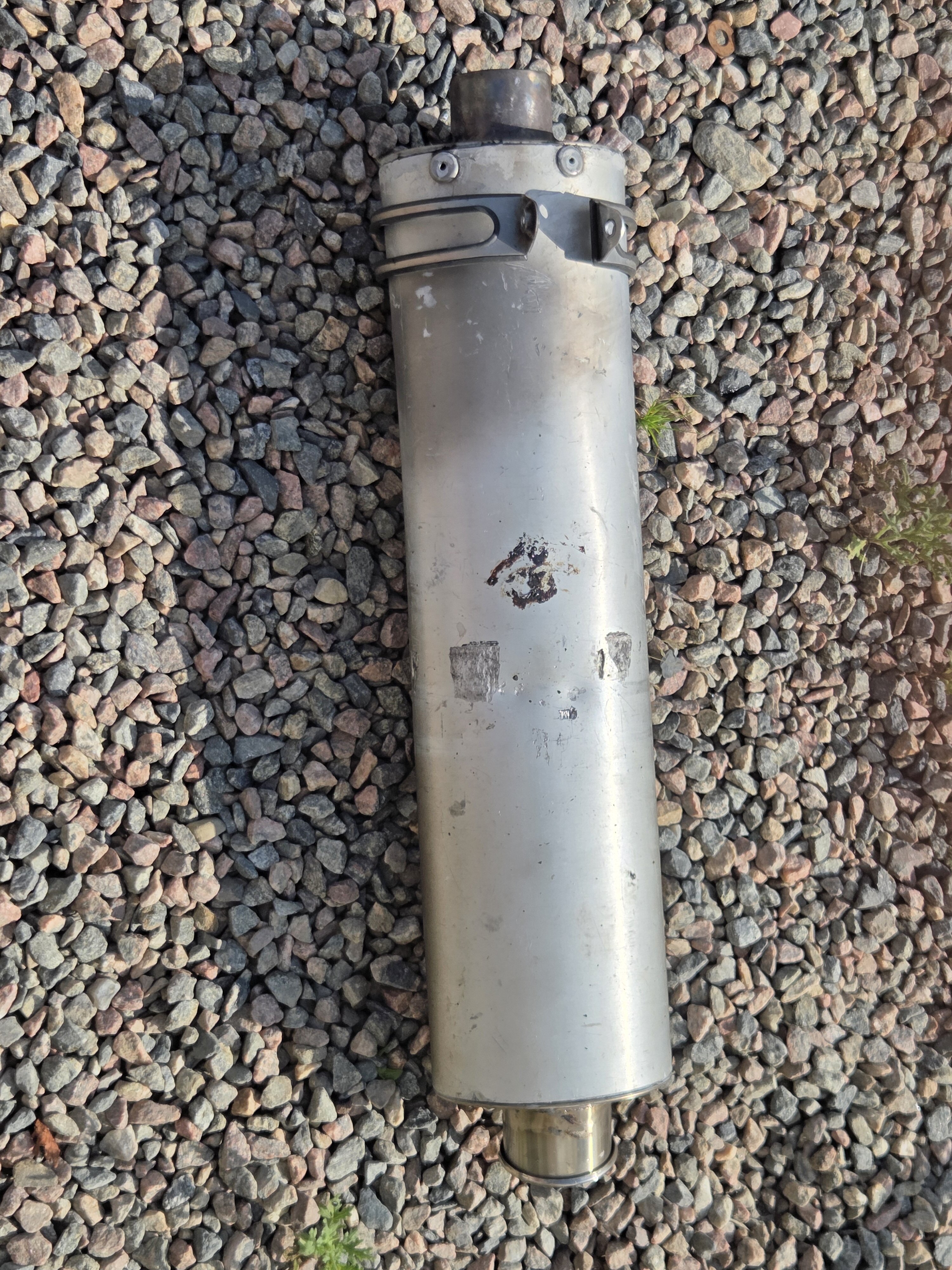

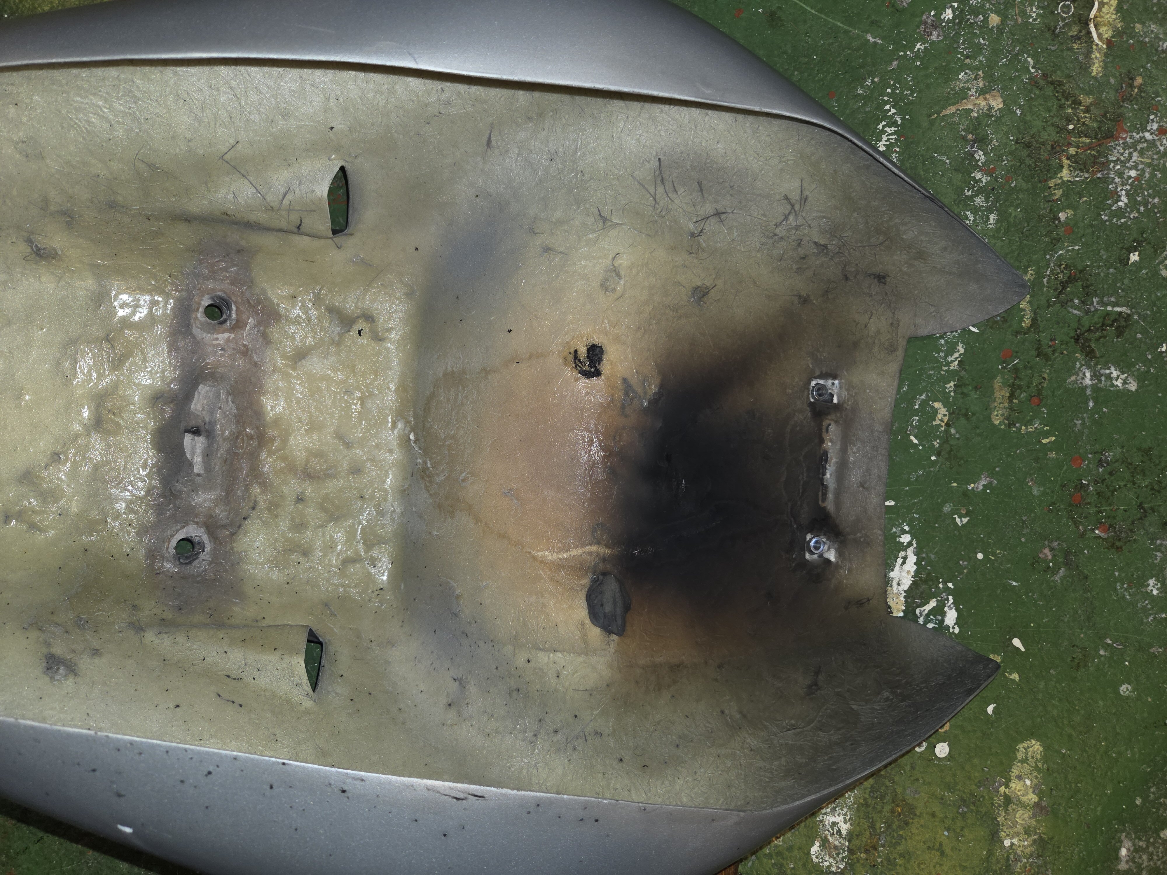

Es gab aber auch anderes zu tun. Ich habe beim fahren gemerkt, das meinem Hinteren ziemlich warm wurde. Nicht so komisch mit der Auspufführung, aber so heiss …  hat sich aber gezeigt, dass der altehrwürdigen Laverda-schalldämpfer letztendlich sein Lebendsende erreicht hat. Mit Etwa 15 Jahre und unzähligen Reparaturen im unseren Diensten, war es wohl ein wohlverdienstes Ende.
Glückligerweise hatte ich ein paar Schalldämpfer liegend, und nochmlas glücklicher hatte ich in der Auspuff-überrestekiste Teile gefunden, die mit Hilfe des WIG-geräts meines Kumpels genau gepasst haben. Ob das Geräuschniveau den Veranstaltern passen wird, bin ich mir nicht so sicher …. Aber wie ein Duc-club-kollega gesagt hat, deine maximal 9000 U/min sind gerade das Schortshiftdrehzahl einer Panigale … musste schon passen.

Nachdem ich Massnahmen wie beschrieben vorgenommen habe, und danach ein Tag auf der Rennstrecke verbracht habe, anbei ein kurzes Ergebnisbericht: Soweit erfolgreich, immer noch trocken, kein Öl sichtbar.
Es scheint also Mekanikerfehler gewesen zu sein, der ist wenigstens nicht weit weg ....
Ich achte immer darauf, dass ich bei einem Zusammenbau nicht zuviel  Dichtmasse verwenden, aber eben auch nicht zuwenig.
