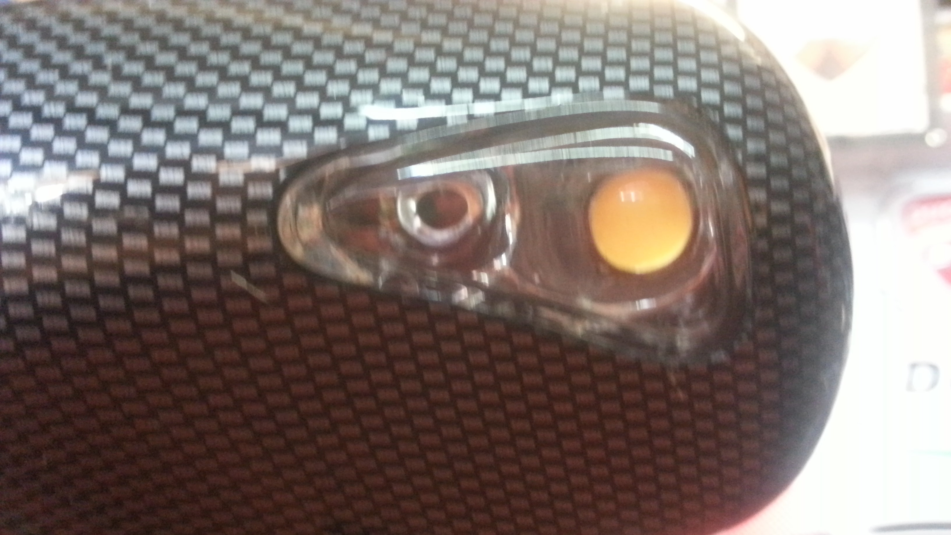

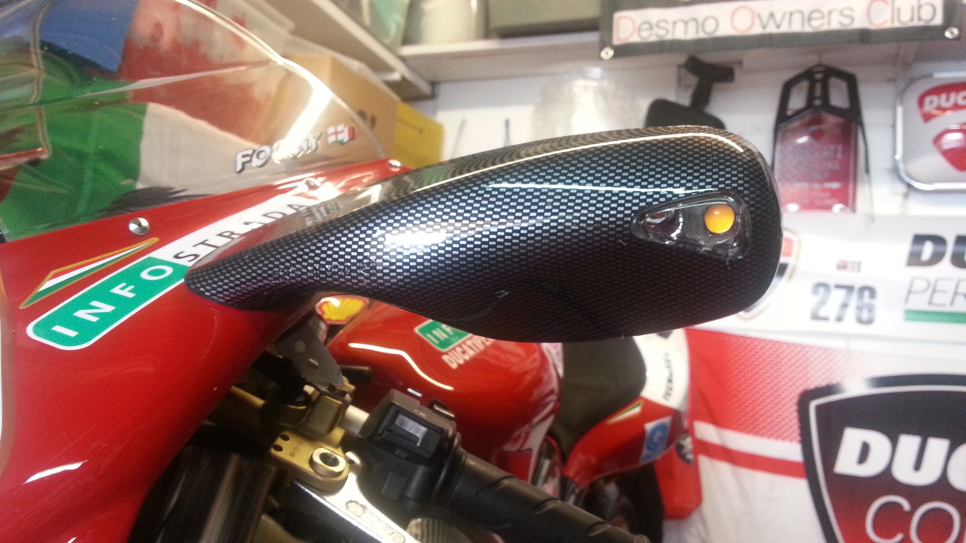

ich habe die duc original blinker spiegel montiert auf meine 748
die LEDS  sind auf hochdeutsch  SCHEISSE  kaum sicht bar
meine losung war eagle augen leds bestellt und eingebaut in das spiegel ( original leds habe ich entfernt )
die neuern eagle leds sind wahsin hell  und lohnt sich
vor 18 Stunden schrieb Jay b:

ductal

Ich hatte die Dinger in der Hand und zurück geschickt. Kannst dir echt sparen.

ich mach morgan bilde von alles
die eagle augen leds bekommt man hier
https://www.aliexpress.com/item/GEETANS-1pcs-Ultra-thin-2-3CM-12V-Car-led-DRL-Daytime-Running-light-source-waterproof-Eagle/32794699519.html?spm=a2g0s.9042311.0.0.27424c4dD7Ccqi
ja ich weiss die sind aus china
iss mir egal die sind wahsinhell und ich will gesehen werden ( sind jetz ca 2 jahr drin alles noch top )
