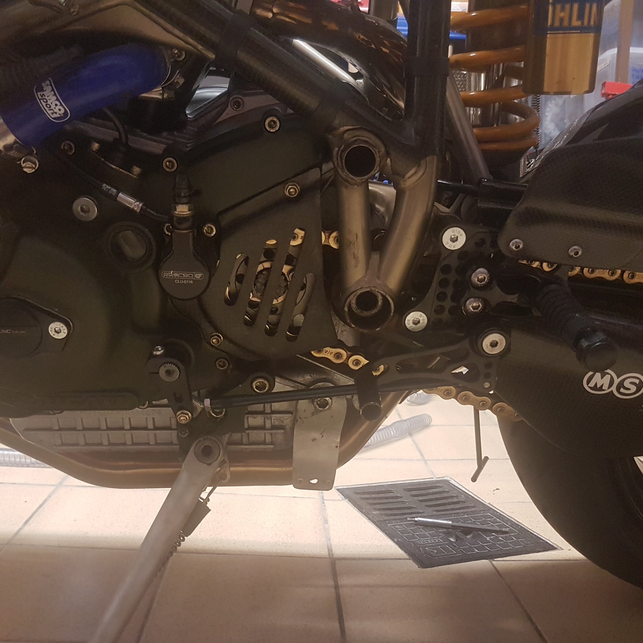

Ich habe die Gilles drauf und bin wirklich zufrieden. In schwarz schauen die gut aus und haben dank mitgelieferten Spacern sogar Platz für wirklich dicke Krümmer. Einzig den kurzen Schalthebel habe ich mir noch extra in cnc/schwarz besorgt (sonst muss man den originalen verbauen, der nicht wirklich dazu passt).

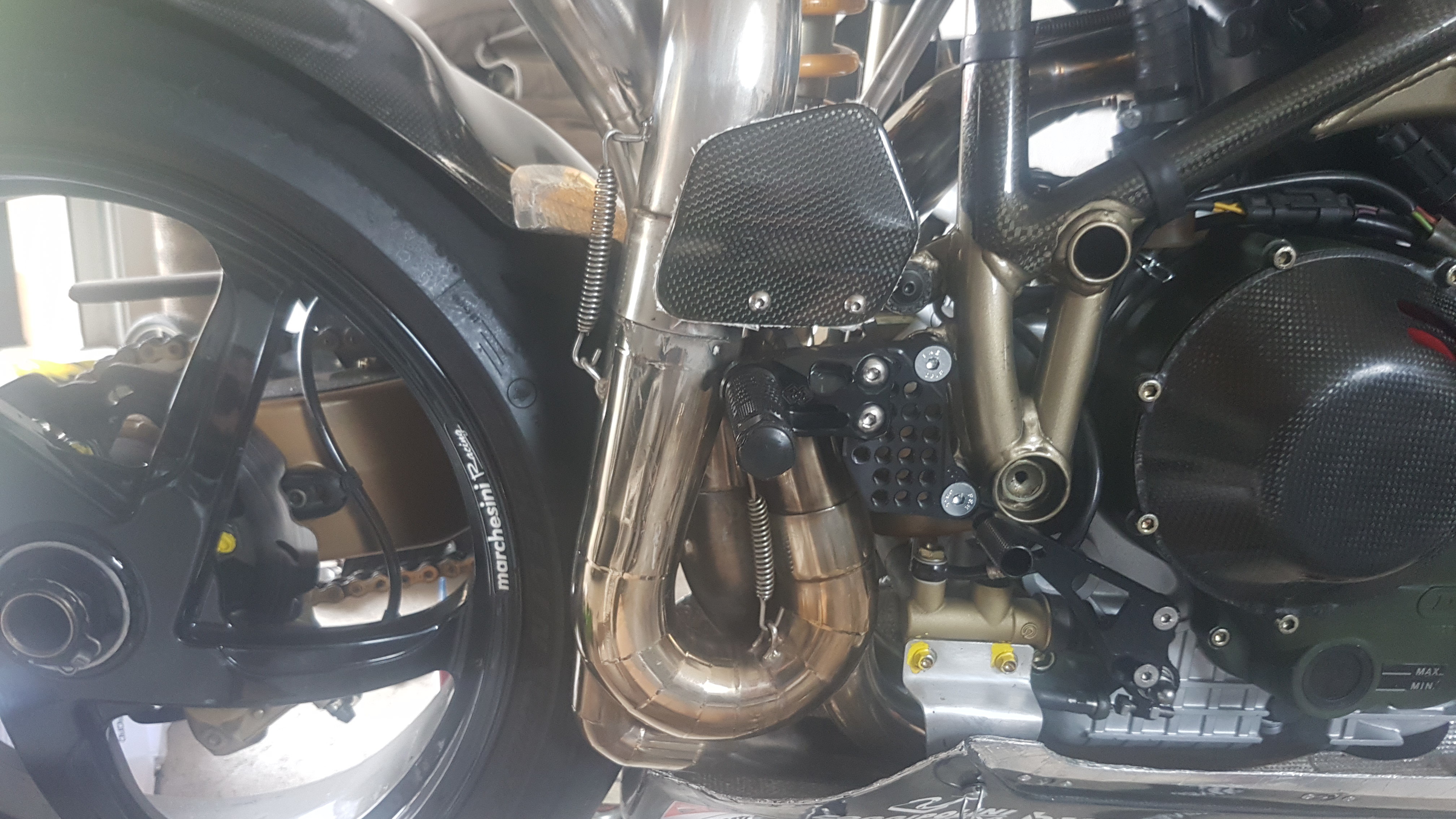

Die Gilles AS31GT haben ein Schaltgestänge. Fussrastenposition kann ich nicht so genau sagen, schätze mal 2cm weiter hinten und 1cm weiter oben. Sind aber je nach Verschraubung beliebig einstellbar. Bei mir ist's aber ein bisschen ein Kompromiss, habe kaum Möglichkeiten: rechts sind die Krümmer und links der Bursig. Trotzdem viel besser als original.
