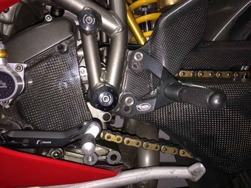

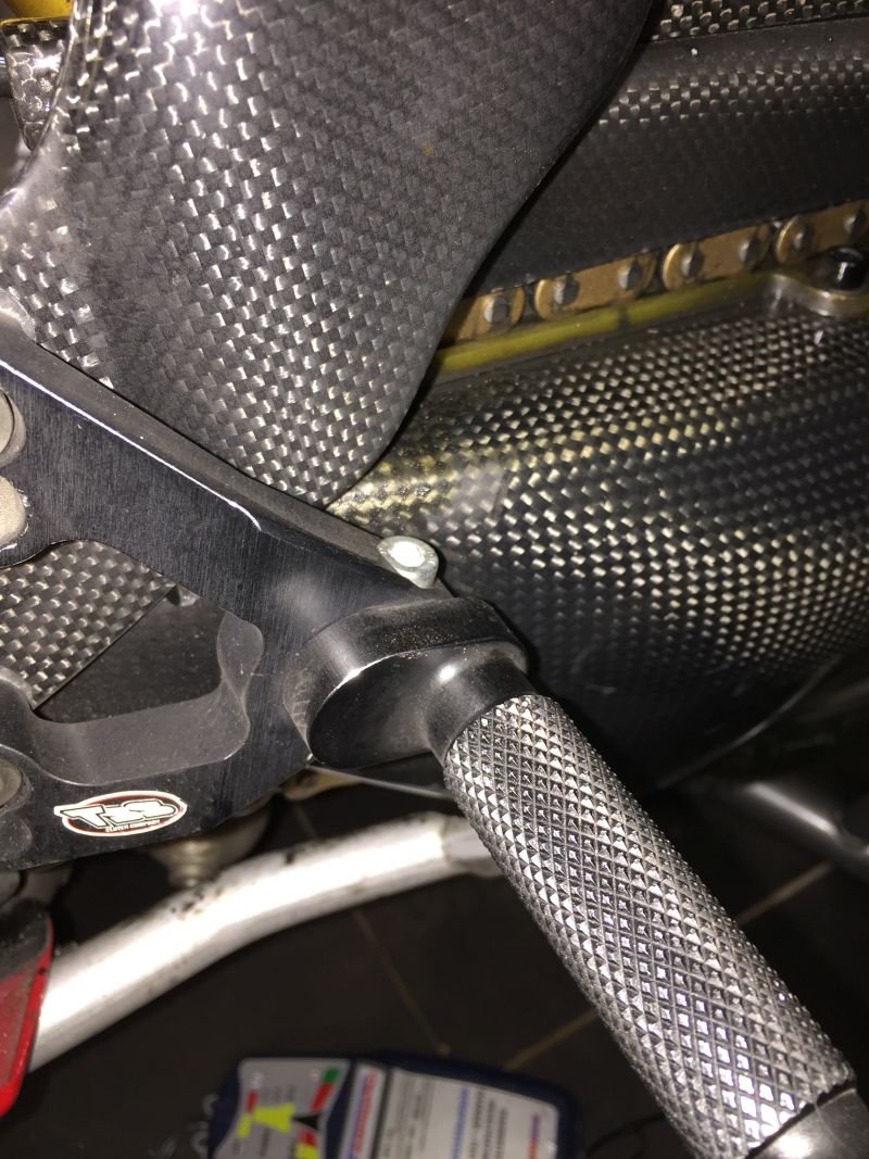

Die Aufnahme ist ca. 2 cm länger als die originale. Die Fussrasten selber kannst Du an der Aufnahme im Radius von 2 cm stufenlos verstellen, durch die Doppellöcher der Aufnahmen-Befestigung somit quasi in alle Richtungen einstellbar. Die TSS sind Klasse.
Edited by Steffen.W
Mit "2 cm länger" meinst du 2 cm nach hinten, Richtung Hinterrad, richtig?
Dann sind sie mein, Optik ist eh geil.
"Rauf Runter" geht ja durch die Doppelverschraubung denke ich mal, ich will ja nicht höher kommen, nur weiter nach hinten.

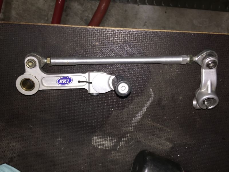

Die TSS habe ich auch mit direkt Schalthebel. Den Schalthebel mit dem Gestänge habe ich auch rumliegen.
