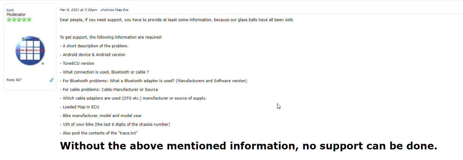

FYI: TuneECU for Android - Update V5.2.x - neue Funktionen + Software-Bugs
Mit dem Update auf V5.2.x habe ich bemerkt, dass es ein neues Lizenz-Modell für Privat und Händler gibt...dabei braucht man kurz gesagt eine Internet-Verbindung während des ersten neuen Verbindungsaufbaus zur ECU.
1. Hinweis: Das Zurückladen einer alten TuneECU-Version ist nicht möglich!..es bleibt wie es ist.
Mit der aktuellen Version V5.2.16 funktioniert der neue Registrierungsprozess für Privatnutzung bei mir nicht mehr - im Support-Kanal des TuneECU-Boards gib es dazu bereits mehrere Einträge (um zu lesen muss man registriert sein).
Ich habe das gleiche Verhalten wie: https://tuneecu.boards.net/thread/947/unregistered-invalid-license?page=1&scrollTo=4044
Mit einer "Unregistered Licence" kann man mit TuneECU nur noch Ist-Parameter anzeigen und Fehlercodes lediglich anzeigen lassen.
2. Hinweis: ...es sind explizite Support-Regeln gewünscht/gefordert (eine Garantie auf explizite Antwort ist das aber nicht!)
