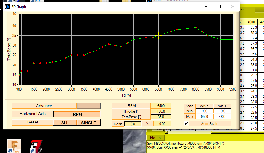

Hoffentlich werde ich morgen mit dem 800er auf dem Prüfstand, Einspritzung richtig einstellen und Ergebnis meiner Tuningmassnahmen zu dokumentiren (könnte brenzlig werden  ....).
Ich hatte evtl auch vor, sehr vorsichtig ein paar grad auf die Zündung nach unten (nur nach unten!) zu gehen. um zu sehen ob da was passiert (also, leistungsmässig, hoffentlich nicht mechanisch). Wenn da die Leistung nicht abfällt, habe ich vor sie bei dem niedrigeren Wert zu lassen. Unten die original Vollast-zündkurve von Microtec.
Wenn ich dann irgendwann zu den 1100-motor komme, habe ich vor die von Yago erwähnte Tempmessmetode (danke für die Beschreibung) zu verwenden, sie scheint die objektivste Methode zu sein, die auch ohne nennenswerte Erfahrung funktioniert.

Das mit den Saab Kolben ist richtig - die halten was aus.. Unsere Turbomotoren (Hochleistung) haben auch Mahlekolben und sind in der Ringzone mit einer Härteschicht versehen. Auf dem Prüfstand klingelt da immer mindestens ein Zylinder so dass man es hört (am Kupferrohr) - ein normaler Serienmotor mit Gusskolben ist nach 2 Stunden in so einem Betrieb zerstört. Mit den Schmiedekolben hält das bei uns über 1000 Stunden. Schlimmer sind bei aufgeladenen Motoren Megaklopfer (Vorentflammung) hier haben wir Druckspitzen über 300Bar (da hört die Skala auf) der max. Druck liegt bei den meisten Motoren bei 140Bar - selbst für einen Diesel ein guter Wert. Selbst bei solchen Ereignissen sind die Kolben noch nicht sofort zerstört...
In Deiner Vollastkurve sehe ich einen Zünwinkelrückzug ab 8000U/min. von 39° auf 33° - Wen der Motor bei 8000 nicht klingelt, wird er das bei über 9000 erst recht nicht tun...das kannst Du auf jeden Fall auf 36° anheben. Das ist ja kein DZ-Motor, oder?

Nein, kein DZ, ganz normaler 800er-motor. Kommt bald ein kurzes Bericht im anderen Draht.
