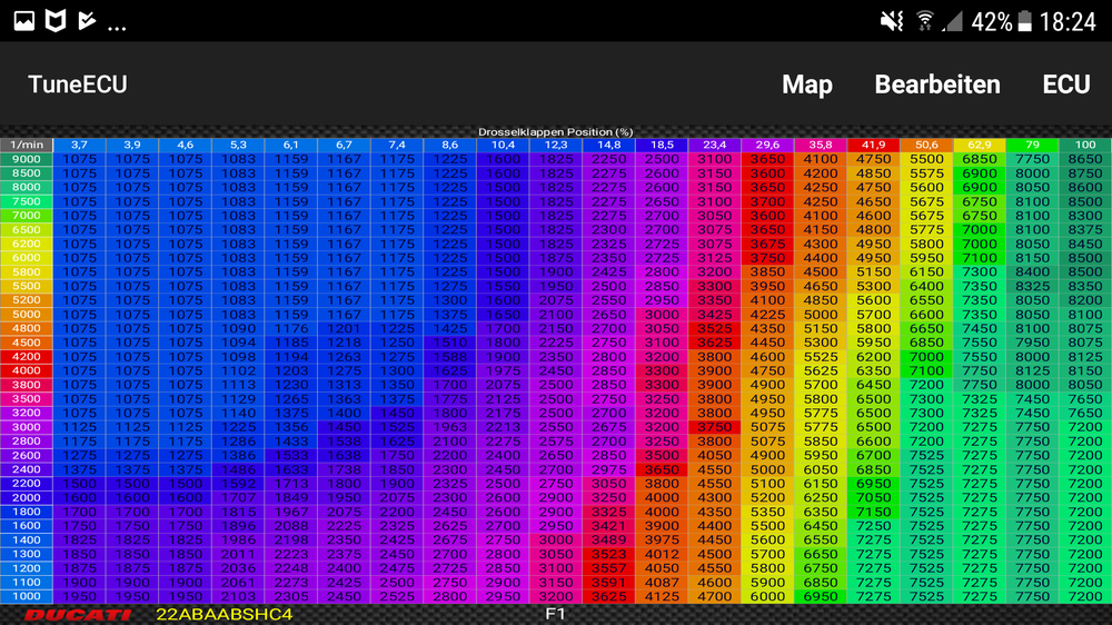

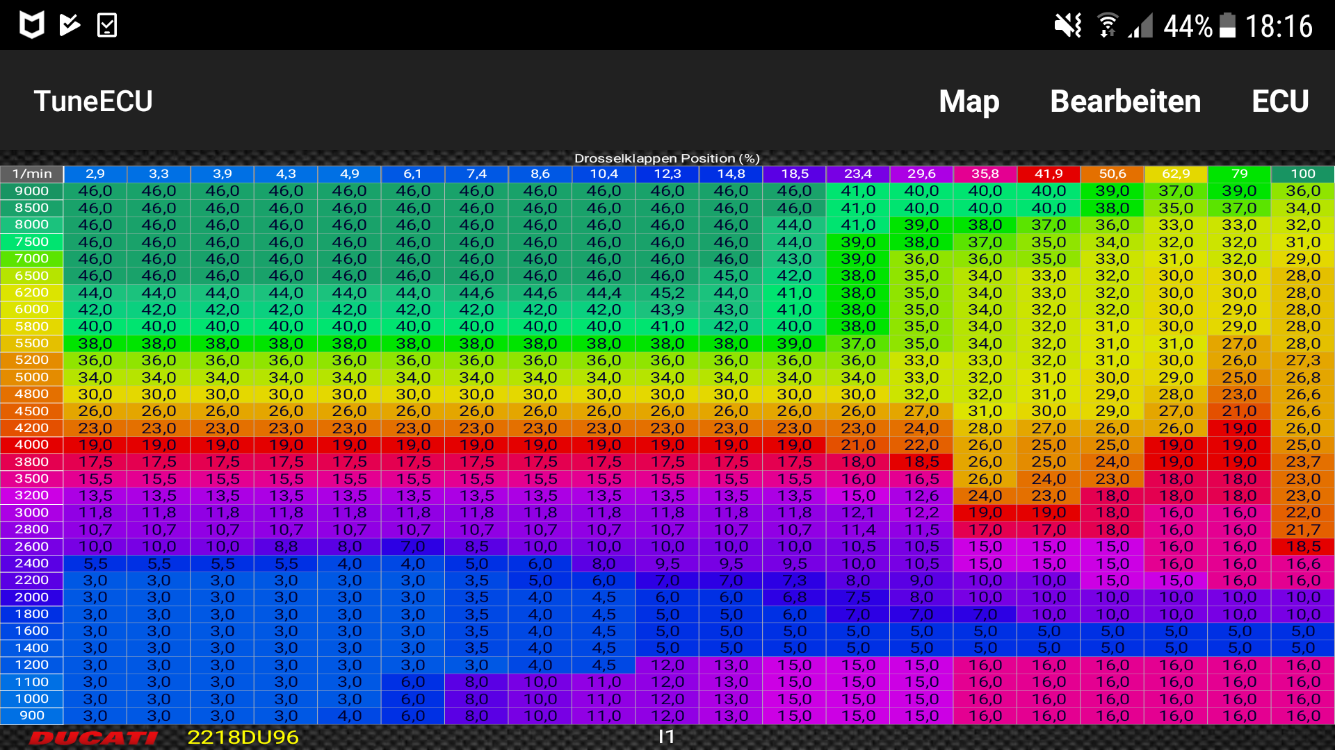

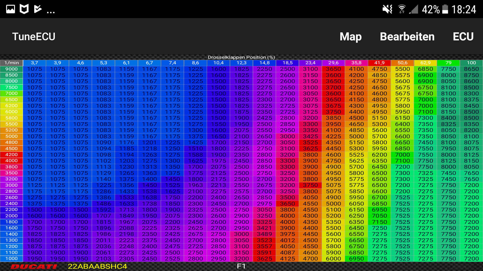

hat hier jemand Erfahrungen mit dem Tool TuneEcu und kann mir den Aufbau der Mappings der Ducati Steuergeräte erklären, die man damit auslesen kann?
Im Grunde geht es nur um folgende Fragen / Bestätigung.
Frage 1: Ist die Tabelle I1, wie von mir vermutet, Ignition1, also die Zündtabelle des liegenden Zylinders?
I2 dementsprechend Ignition2 die Zündtabelle des stehenden Zylinders?
Frage 2: Demzufolge F1 = Fuel1 = Einspritztabelle liegend, F2 = Einspritztabelle stehend?
Frage 3: Sind dann die angegebene  Werte in I1 und I2 Winkelgrade vor OT?
Frage 4: Sind dann die angegebene  Werte in F1 und F2 Öffnungszeiten der Einspritzdüsen in Mikrosekunden?
Hier mal Bilder der Tabellen einer Multistrada 1000 mit DP Nockenwellen (I1) und Hypermotard 1100 mit DP Nockenwellen (F1) als Beispiel:
Besten Dank schonmal für die Lösung ?
Armin

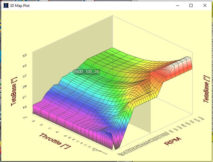

Als Vergleich die Werte, die ich in meinem standard HYM1100-Motor (Doppelzündung) mit Microtec fahre. War noch nie auf die Bremse, basiert auf einer Microtec Grund-map, die ich nach und nach fetter gemacht habe (ganz unten um Gasannahme zu verbessern, und ganz oben um etwas Sicherheit zu bekommen) und die Zündung im unteren Bereich ebenfalls geändert habe um Gasannahme zu besänftigen.
Auch auf die Bremse ist ja die Zündung ein heikles Thema, ohne Klopfsensoren ist es ja schwierig zu wissen wenn es klopft und wenn nicht. Vielleicht könnte man das z.B. über die Abgastemperatur verfolgen, aber da fehlt mir die Erfahrung. Gibt es da besseren Methoden, mit den jemand schon Erfahrung hat?
